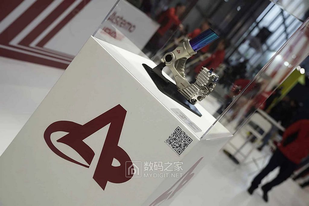

在摩托车零部件领域,日清(Nissin)与昭和(Showa)这两个日本品牌堪称行业标杆。鲜为人知的是,这两家百年企业如今同属日立安斯泰莫(Hitachi Astemo)集团旗下。在去年底米兰国际摩托车展(EICMA)上,这对"同门师兄弟"联袂推出了一体式前叉刹车系统,这项突破性设计或将改写摩托车制动系统的技术标准。
传统摩托车制动系统存在两种主流方案:经济车型多采用轴向安装卡钳,高端车型则普遍使用径向安装卡钳。这两种设计均将卡钳固定于前叉外侧,但日清与昭和的最新合作方案彻底颠覆了这一传统——通过精密加工工艺,将卡钳与前叉下联板整合为单一铸件。据专业摩托车媒体VisorDown报道,这种一体化设计使卡钳与前叉轴的接触面积增加30%,带来三重技术革新。
首先,结构刚性获得质的飞跃。在激烈制动工况下,传统分体式结构易产生形变,导致制动效能衰减。研发团队表示,接触面积的提升使新系统抗形变能力显著增强,制动稳定性较传统设计提升约15%。其次,散热效率实现突破。得益于整体式结构的热传导优势,制动系统工作温度可降低5%,这对维持赛道激烈驾驶时的制动性能至关重要。更令人瞩目的是,该设计成功实现"减重不减配",相较传统径向安装系统轻量化达200克,完美契合高性能摩托车的轻量化诉求。
不过,这项创新技术也面临现实考验。维修便利性成为首要关注点——与传统设计的模块化结构不同,一体化系统在维护时需整体拆装,可能导致保养成本上升。行业观察人士预测,日立安斯泰莫集团或将率先在MotoGP等赛事用车中验证该技术,待成熟后再向民用市场推广。价格因素亦是关键,若量产成本可控,这项"二合一"制动技术有望开启摩托车制动系统的新纪元。
正如研发团队所言,这项创新不仅代表着机械结构的进化,更是对"功能协同设计"理念的完美诠释。当镁铝合金铸件在数控机床下逐渐成型,我们似乎看到了未来摩托车制动系统的发展方向:更高效、更轻盈、更符合空气动力学的美学表达。尽管前路仍需攻克诸多工程难题,但这次日系双雄的强强联手,已然为两轮制动技术树立了新的标杆。
