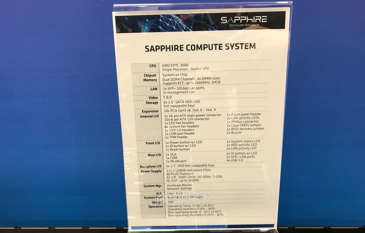

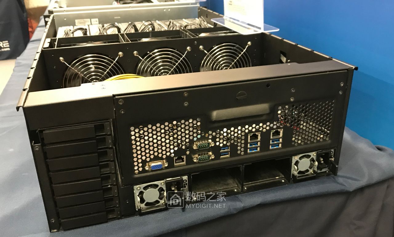

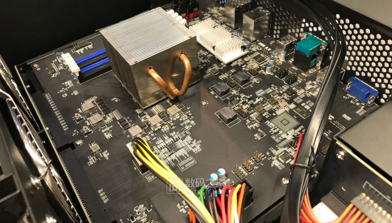

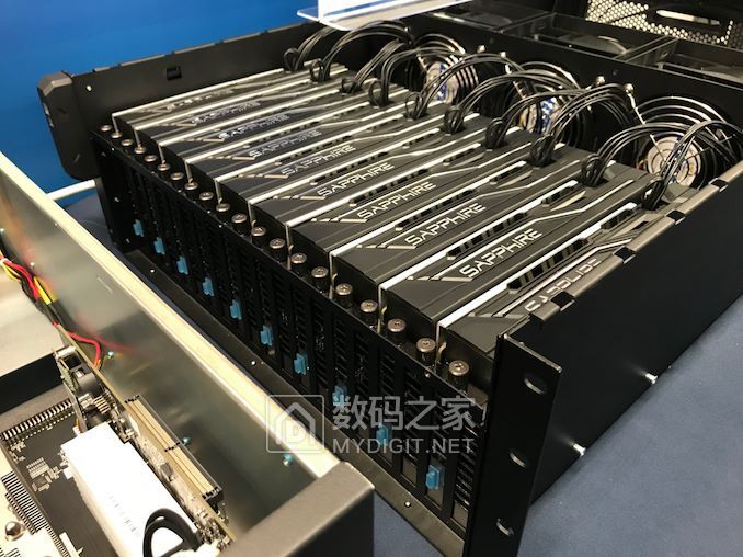

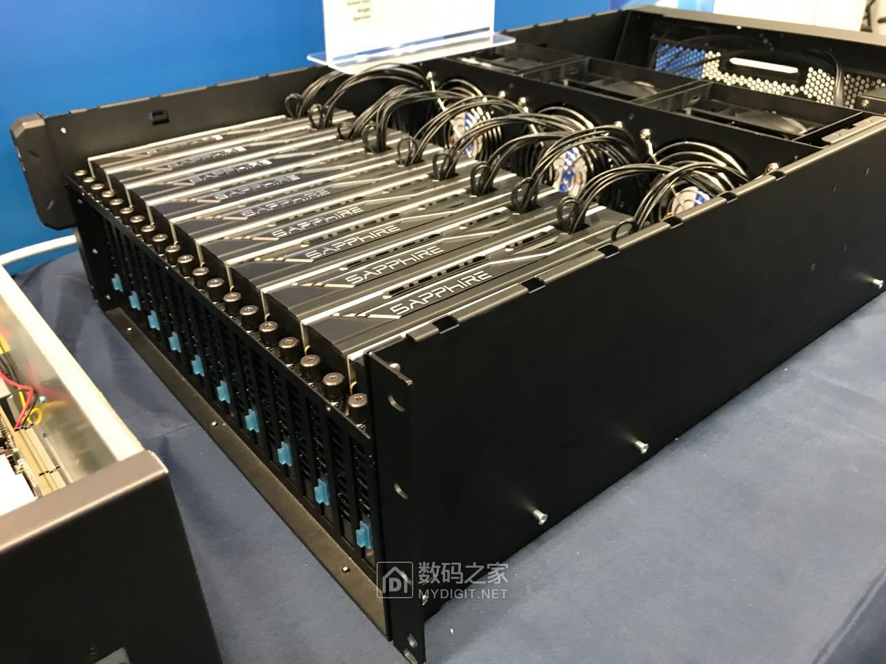

尽管现在行情跌宕起伏、时好时坏的“挖矿”热潮大势已去,但蓝宝石还是在本届 Computex 展出了一台基于 3A 平台的高性能 GPU 计算系统,从已公开资料看,这台轻量级“超算”搭载了 AMD EPYC 3000系列嵌入式处理器、定制主板、5 个芯片组原生 + 5 个 经 ASMedia 芯片从 CPU 桥接出来的 PCIe 3.0 x8 插槽。
与此同时,还提供六个 2.5 英寸硬盘槽、两个 10 GbE SFP+ 万兆光口、六个 USB 端口、两个 COM 和 一个TPM 接头等(具体请看最后一图)。供电方面,最多用到 4 路 PSU(3 主 + 1 冗余),但现场演示机只装了两路 1200 W 电源。另外,演示机上用于数据计算的显卡阵列,也都是来自蓝宝石自家的消费级 Radeon RX 470。
