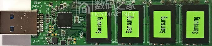

全球NAND闪存主控芯片设计与营销领导品牌慧荣科技Silicon Motion Technology Corporation,NasdaqGS:SIMO(“Silicon Motion”)于台北国际电脑展(Computex Taipei)发表其最新款USB外接式固态硬盘(SSD)主控芯片解决方案SM3282。该方案采用单芯片USB 3.2 Gen1界面,可为新一代可携式SSD硬盘提供高性能和低功耗的高性价比需求。
目前巿场上可携式SSD均采用桥接芯片设计,将原SATA或PCIe接口转接为USB接口。SM3282为单芯片USB 3.2 Gen 1接口设计,提供完整的单芯片硬件及软件解決方案,并支持UASP协议。此外,SM3282采用双通道设计,支持最新一代96层QLC NAND,其容量最高可达2TB;同时,由于采用低功耗设计,毋须外部电源IC即可自行运作,降低物料(BOM)成本。
慧荣科技总经理苟嘉章表示:“专业用户随时需要依靠高速可携式存储设备来存取他们的数据。与可携式HDD硬盘相比,可携式SSD硬盘受到高单价和低容量的限制。我们新型SM3282主控芯片解决方案则采用USB 3.2 Gen1接口,是一款高性价比可携式SSD硬盘主控芯片,其高效能表现将取代可携式HDD硬盘。”
SM3282的主要功能包括:
·高速连续读写传输速度超过400MB/s;
·支持Type A与Type C端口;
·可相容Windows 10,Mac OS 10.x和Linux kernel v2.4操作系统;
·单芯片解决方案实现高性能、低功耗,最优化系统成本;
·内建3.3V/2.5V/1.8V/1.2V稳压器;
·支持LED显示读写状态;
·68-pin QFN封装。
据悉,慧荣科技于2019台北国际电脑展(Computex Taipei)中展示SM3282,并将于2019年6月提供客户样品。

引用 liquidryo 2019-6-1 07:55
这么长?讲真你能把它放进裤子口袋里吗?不怕把U口给弄“断头”了么?
引用 xuguangqi08 2019-6-1 08:21
应该可以堆叠的呀
引用 sunnyquan 2019-6-1 08:46
什么时候魔豆能够读写100M的速度,就呵呵了。。
引用 aa462529 2019-6-1 09:03
代替移动硬盘的,本来移动硬盘也是比较长的。另外这个可以用铝合金外壳。或者加宽。都可以。
引用 土耳鸡烤鸡 2019-6-1 09:06
aa462529 发表于 2019-6-1 09:03
代替移动硬盘的,本来移动硬盘也是比较长的。另外这个可以用铝合金外壳。或者加宽。都可以。 ...
准确说是取代机械式移动硬盘
引用 pq2620 2019-6-1 10:40
太长了,还是M2 短板的移动硬盘盒MSATA固态移动硬盘体积小啊
引用 小政哥 2019-6-1 11:43
长不长是pcb  板子画小 贴2个flash就和普通U盘一样大了
长不长是pcb  板子画小 贴2个flash就和普通U盘一样大了    这个只是工程样品
引用 szzypeng 2019-6-2 08:49
太长了容易折断
引用 hexoxssaa 2019-6-2 17:41
看内容,该技术特点是“单芯片”,也就是只是将现成的电路集成到一块芯片里,降低BOM成本……我怎么觉得跟三来一补组装工厂干的活似的?:sweat:
再说就一个主控的成本降低点,售价降个几十块,还不足以影响现有市场吧?
引用 ttwing 2019-6-3 10:49
QLC  ,果然是当优盘用的短命命运!
引用 虐待叔叔 2019-6-3 12:44
想看看96层TLC能在这上面跑到多快
引用 争锋麦芒 2019-6-4 17:04
QLC,我靠 这下山货就爽了,那更是X货满天飞了
引用 iceecream 2019-6-5 16:20
山寨厂的春天又来了。
引用 天派体育 2019-6-5 21:52
我就想知道这个东西多钱
引用 1161044750 2019-6-6 04:46
xuguangqi08 发表于 2019-6-1 08:21
应该可以堆叠的呀
这个怎么堆   又不是老芯片,,,,,BGA的
引用 ioioaaa 2019-6-7 10:41
这速度 直接做个系统进去  ,不想别人用电脑,U盘一拔:lol:
引用 qf020124 2019-6-7 21:41
请问这东西很U盘主控有什么区别呢?
