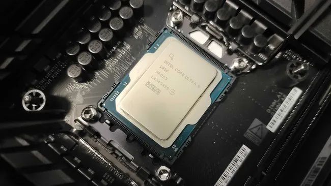

英特尔新推出的 Core Ultra 9 285K 虽然性能中规中矩,未能引起太大轰动,但通过切换到 Linux 系统,其潜力得以显著释放。据 Phoronix 数据显示,当 285K 安装了 24H2 更新的 Windows 11 时,性能表现一般;但在 Ubuntu 24.10 系统下,其运行速度竟平均提升了 6%。进一步优化,将 Linux 内核升级至 6.13 版本后,285K 的运行效率再次提升,综合 Ubuntu 24.10 和 Linux 6.13 使用,性能总提升达到了 8%。
深入研究各项基准测试结果,可以发现 285K 在 Windows 系统上面临诸多挑战。尽管它是一款顶级英特尔 CPU,但在渲染、光线追踪、数据压缩与解压缩、视频编码、Java 运行及某些国际象棋模拟器测试中的表现并不尽如人意。尤其在一项使用 SVT-AV1 程序进行的编码测试中,285K 在 Ubuntu 上的表现几乎是 Windows 上的两倍,而在许多其他基准测试中,性能提升更是达到了两位数的百分比。
不过,在约三分之一的基准测试中,285K 在 Windows 和 Linux 上的性能大致相同,这表明其跨平台兼容性相当出色。除了这一点以及 285K 在 Windows 上取得的少数胜利之外,Ubuntu 上的整体性能仅快 6% 到 8%,具体取决于操作系统和内核配置。这细微的差异可能对普通用户影响不大,但对于追求极致性能的专业用户来说,依然是一个值得考虑的因素。
游戏性能是 285K 最大的问题领域之一。尽管 14900K 比它早两年,但在评测中仍然显示出稍快的速度。然而,Phoronix 没有测试任何游戏,这可以理解,因为目前市面上确实缺乏原生 Linux 游戏的支持。
Phoronix 最近的一项测试揭示了一个有趣的发现:在使用英特尔的 P-State 性能调节时,运行 Linux 的 285K 系统并没有表现出预期的速度提升。这相当于 Windows 上的高性能电源计划。通常情况下,省电调节器会导致性能下降,但在这次测试中,这一现象并未出现。值得注意的是,285K 并非个例。英特尔的最新 Battlemage B580 GPU 在 Linux 系统上也展现了更出色的性能表现。尽管在游戏等场景中,Windows 依然保持着优势。
