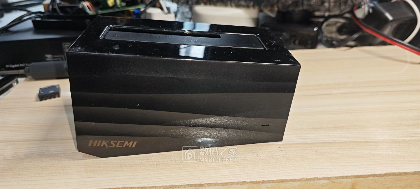

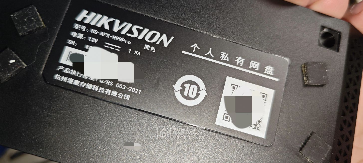

HIKSEMI H99PRO NAS
NAS正面
HIKVISION H99PRO
脚垫下有螺丝 需要拧下

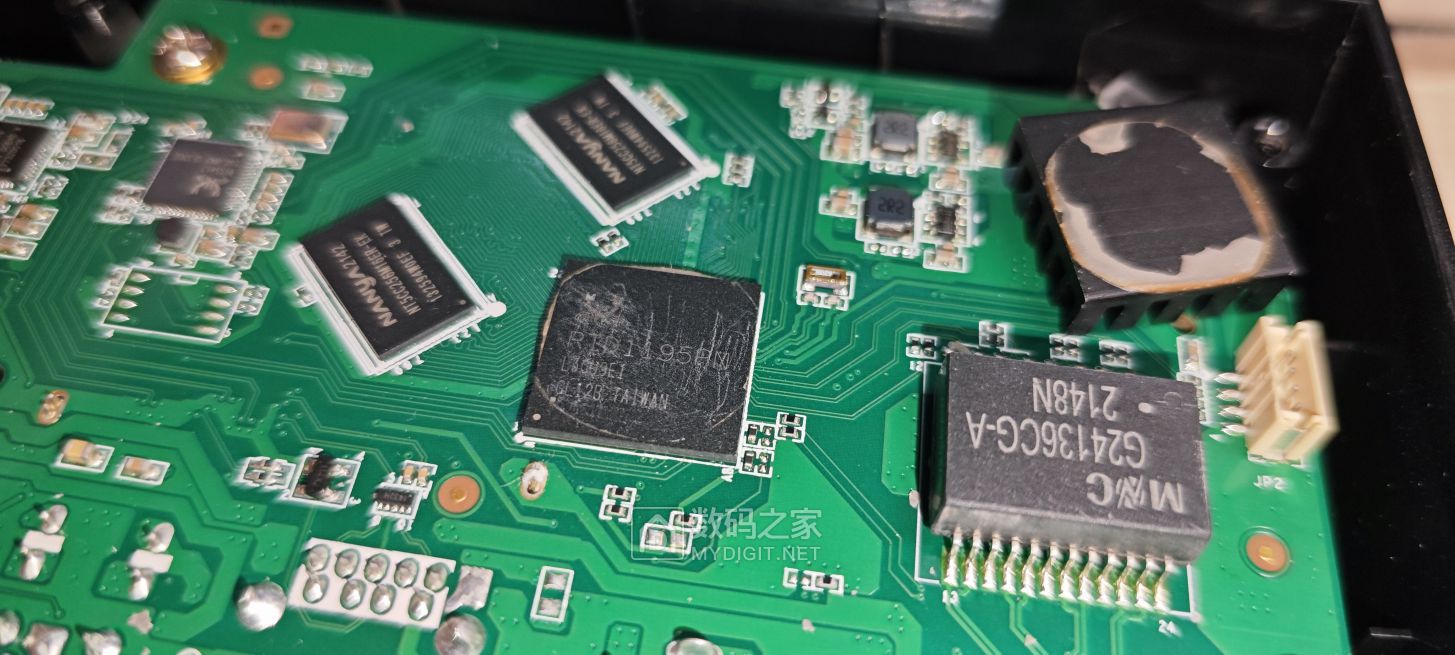

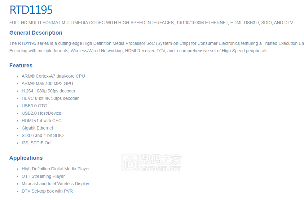

CPU上有散热片 风枪200度加热后轻松拿下,CPU是螃蟹的RTD1195PN,双核A7
官方介绍

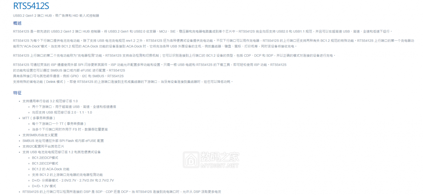

RTS5412

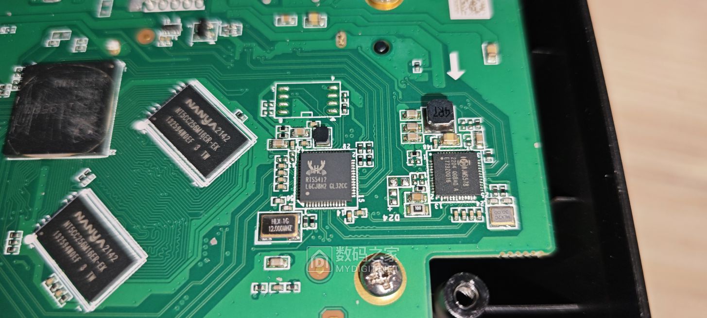

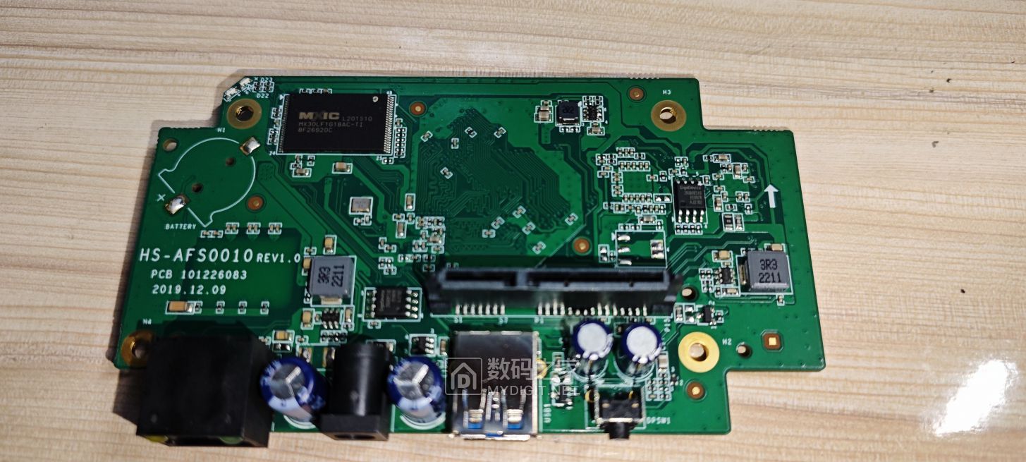

CPU旁两颗DDR3L南亚512M内存颗粒一共1G的RAM,螃蟹RTS5412提供USB3.0HUB以及JMS578 USB转SATA
RTS5412官网介绍(海康能给这么好的HUB?)

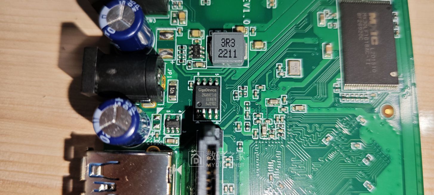

主板正面,设计得有RTC电路 量产没有用上。(TTL 启动时boot里有RTC报错日志

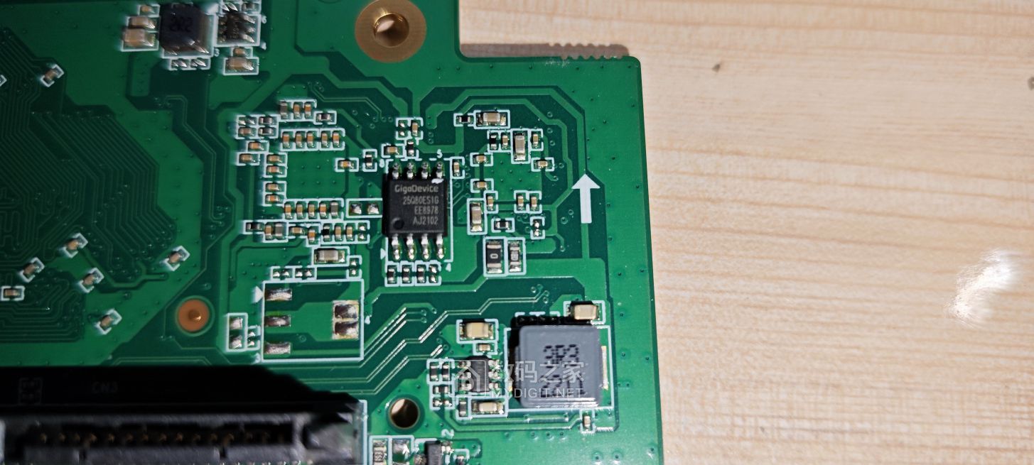

两个1M大小的spi里面应该是放USB HUB和USBTOSATA的参数配置,nand是128M 这里面放的是BOOT和LINUX 4.4.18系统

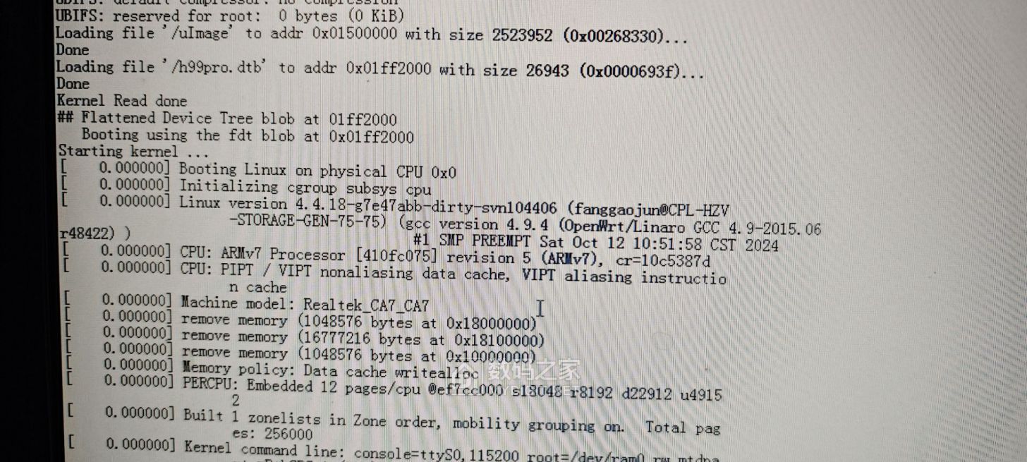

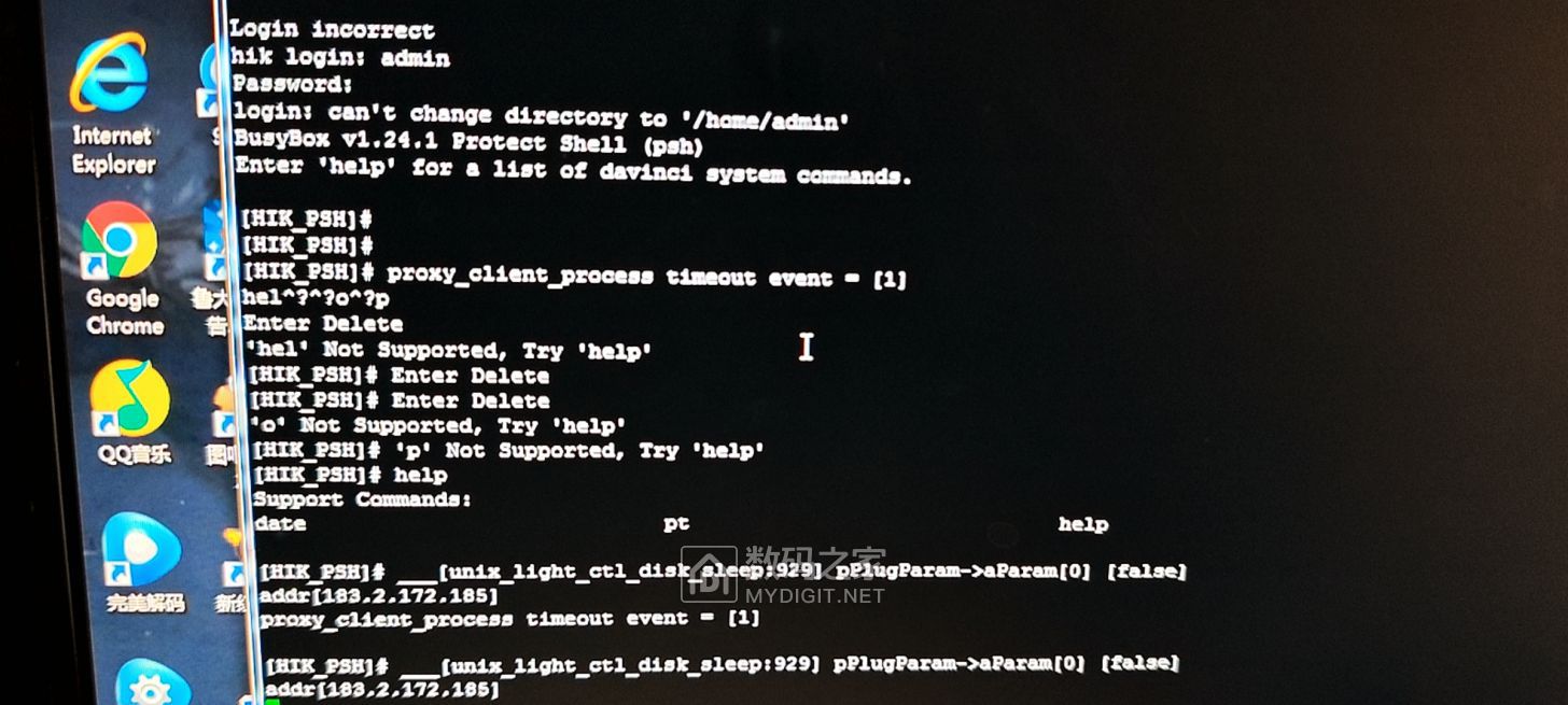

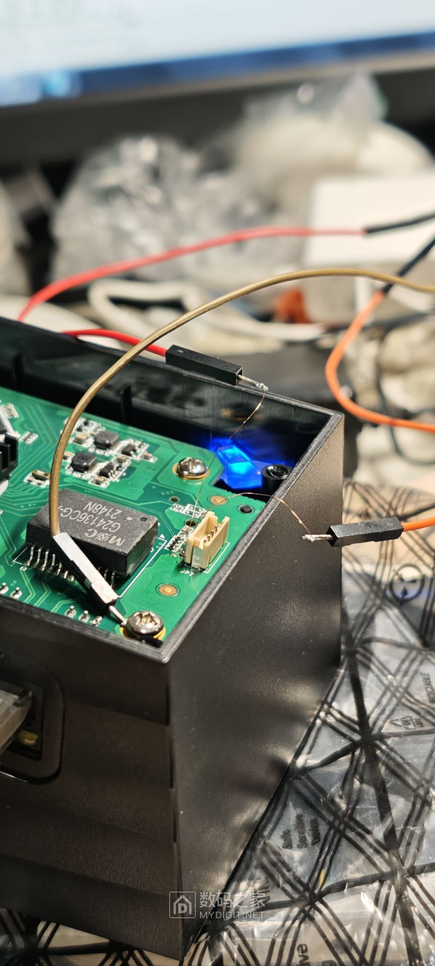

硬件部分结束,TTL 波特率115200,TTL账号admin 密码admin或者是 账号:绑定时的手机号 密码:同smb访问密码,亦或者 账号:root 密码:同smb访问密码
boot启动日志
shell命令跟海康录像机 摄像头一样 魔改过,基础的cd ls cat top命令都没有(我还指望通过apt 安装QB和HA呢,白瞎了这1G大运存)

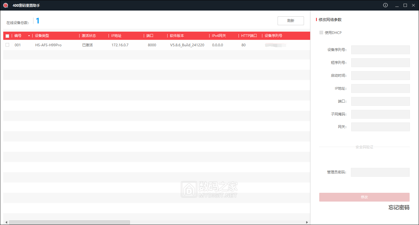

可以使用海康sadp工具搜索到NAS设备,开放80端口但跟萤石云设备一样 不提供WEB服务访问就是404 Not Found

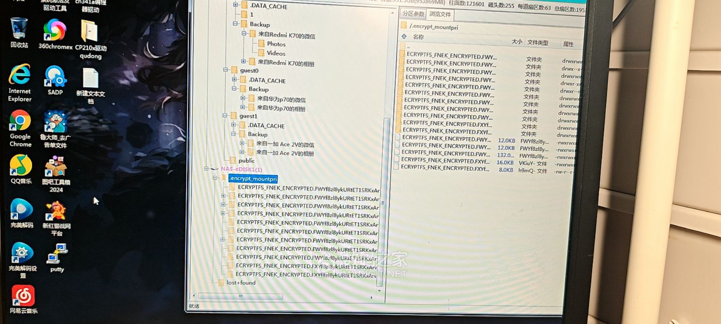

硬盘内容:用户文件 不加密,配置文件加密!是海康的尿性,(我还想着通过改配置文件运行.sh安装QB和HA)

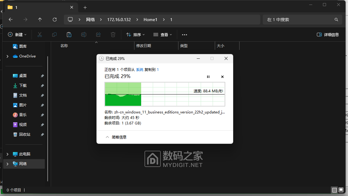

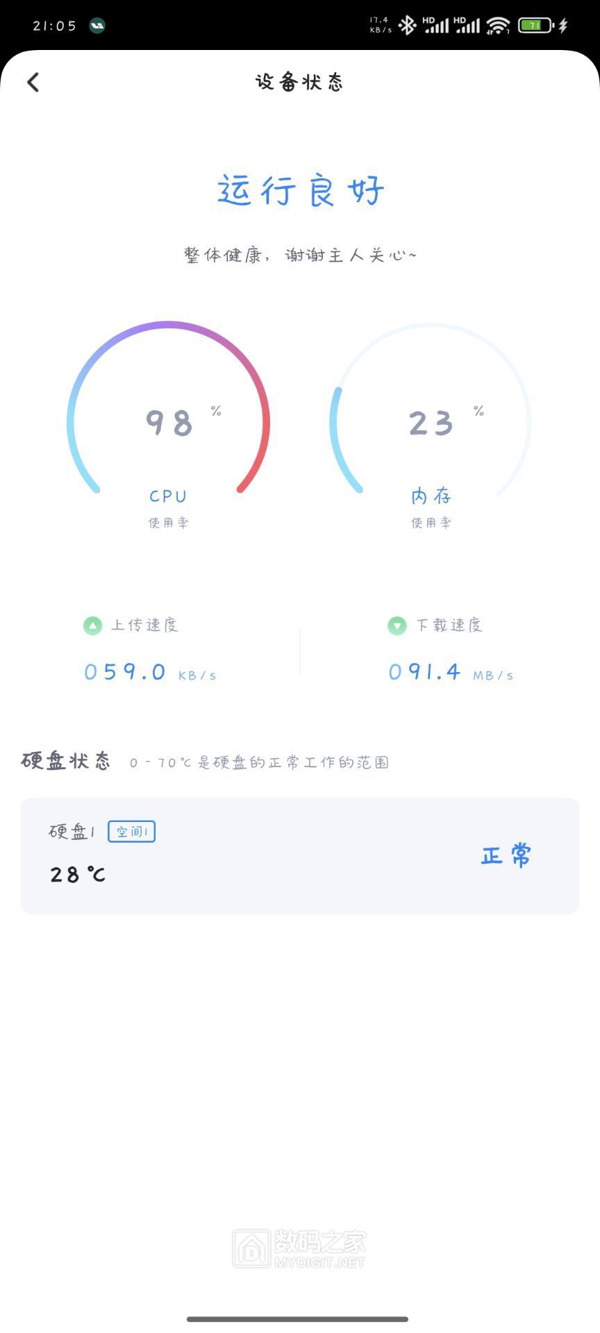

双核A7的性能传单个大文件 速度勉强跑满千兆,APP手机相册备份 被限制在单台手机4MB/s的速度
总结:硬件上确实符合轻nas的定位(使用2.5寸机械硬盘 整机功耗写入和读取时仅5w),软件上限制死(刷机就逝去官方app的相册备份功能);应该学习下群晖DSM放开ssh和telnet权限 灵活使用(白日做梦,  赢麻了)。看需求入,二手的百来块,备份相册和轻度备份够用,舒不舒服是另外一回事。
