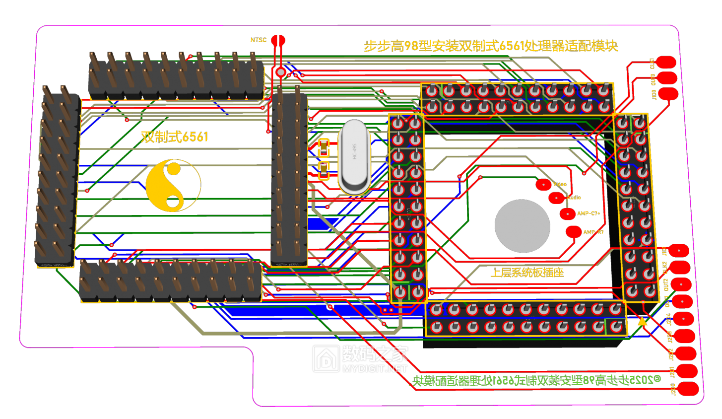

简单说明:
之前反向复刻了全集成步步高98型主板,但NTSC制芯片可以开机但无法进入自检画面,是否真不支持改NTSC制呢?
为了验证一下再给98型学生电脑做个换芯手术,更换更强大的未阉割完整版NTSC/PAL双制式6561处理器。验证一下到底98型支不支持改NTSC制式,搞不搞的成也没啥意义,只为答疑解惑,欢迎围观。
公开分享改机过程资料及独家绘制的四层改机适配PCB生产文件(尺寸是可以免费沉金打样的,放心用哈)。
样板已到手焊接完毕,待测好线路没问题再上电看火花闪电
改机适配PCB生产文件公开分享:
