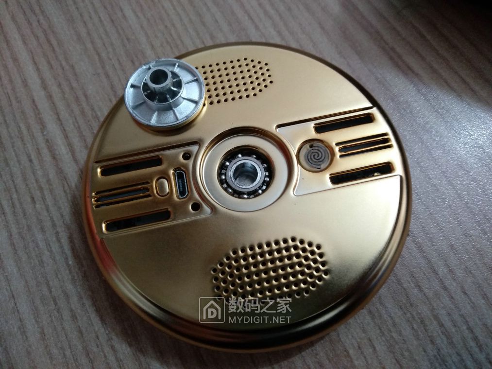

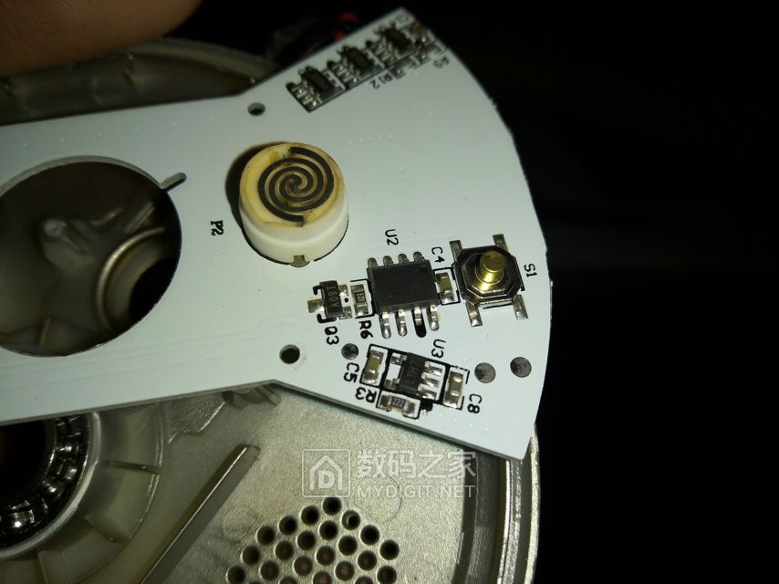

前两天发帖问坛友们有没有无损拆解的方法,
看来这种定制产品很少有人接触
实在是忍不住,暴力拆吧

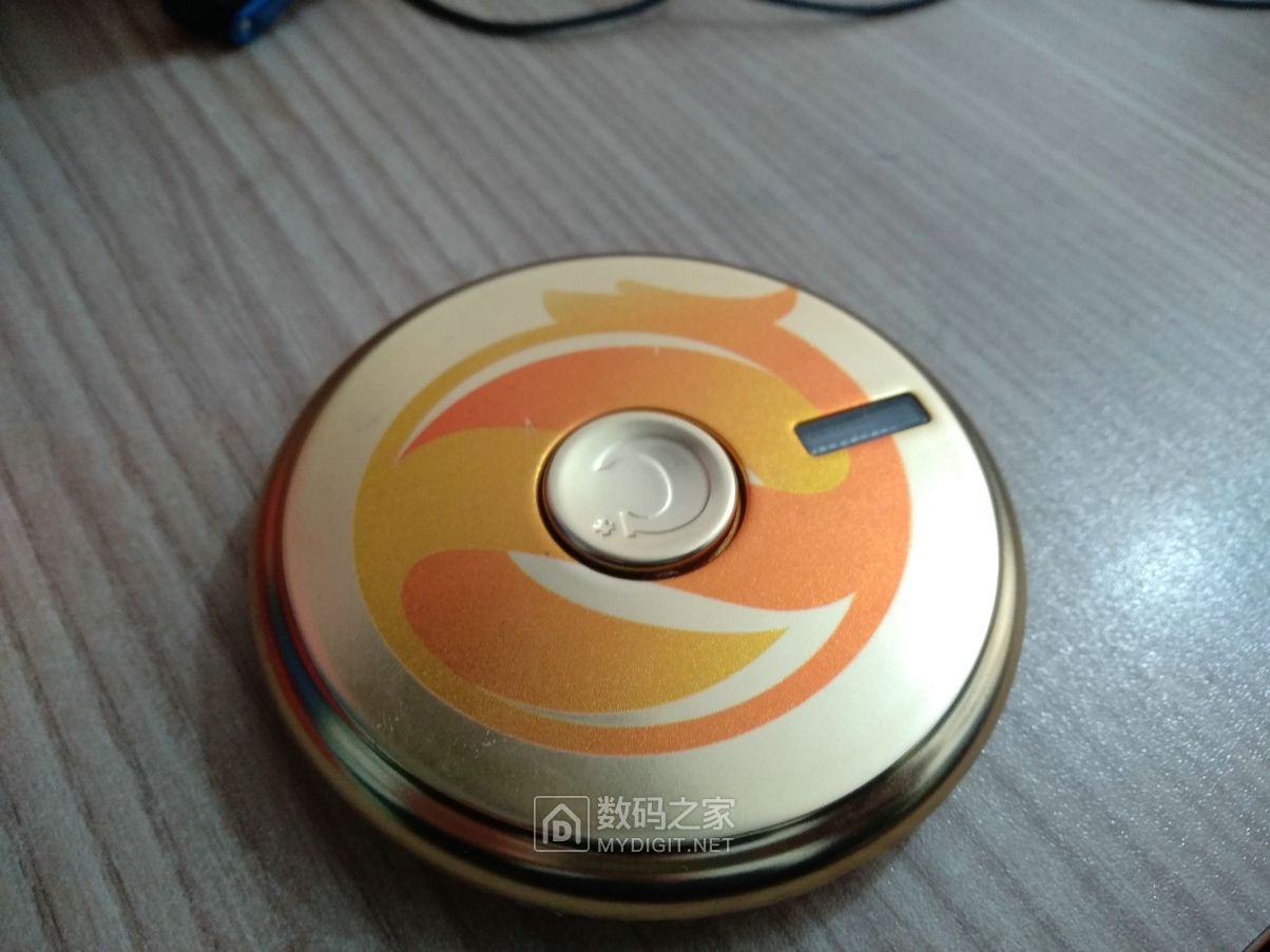

整个外圈都是胶粘的,非暴力不能解决
中间的轴也是按压的,就得硬翘开
小轴承

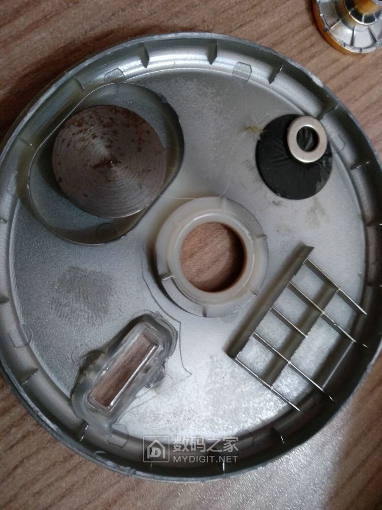

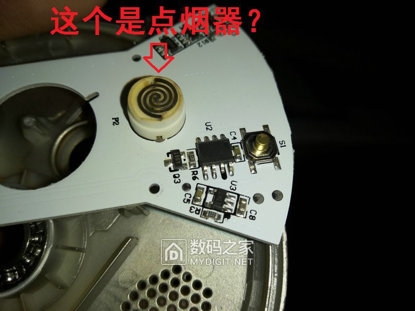

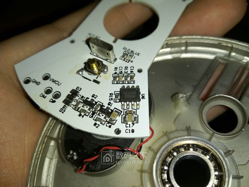

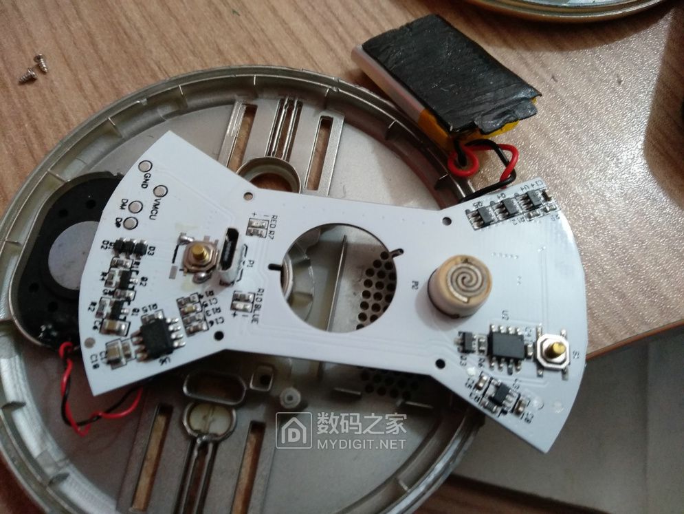

开始以为是两个喇叭,原来是单喇叭的,另一位置是电池
还有一个配重,增加惯性,能转好长时间

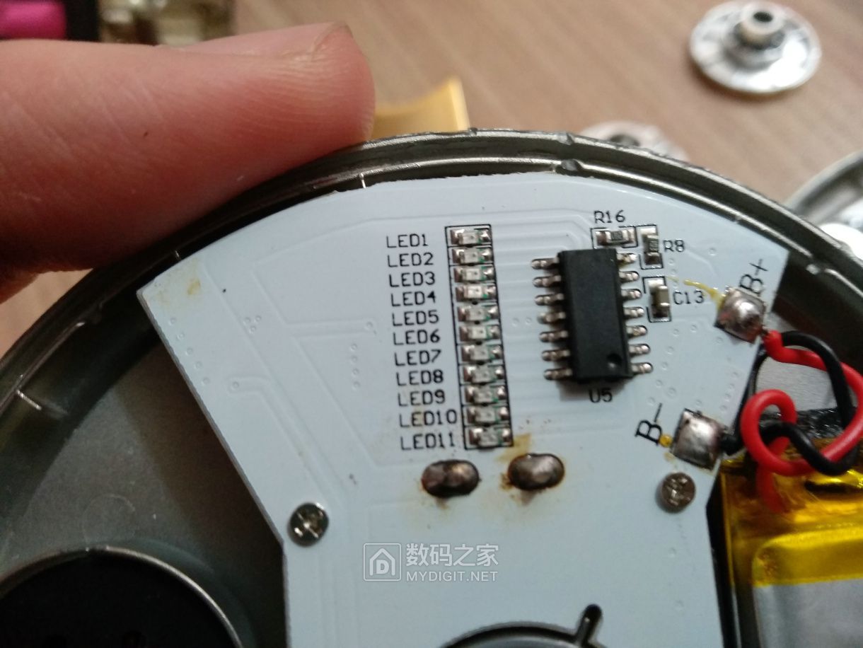

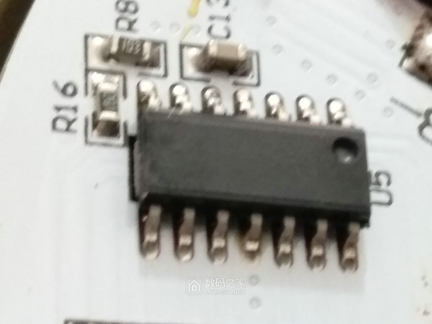

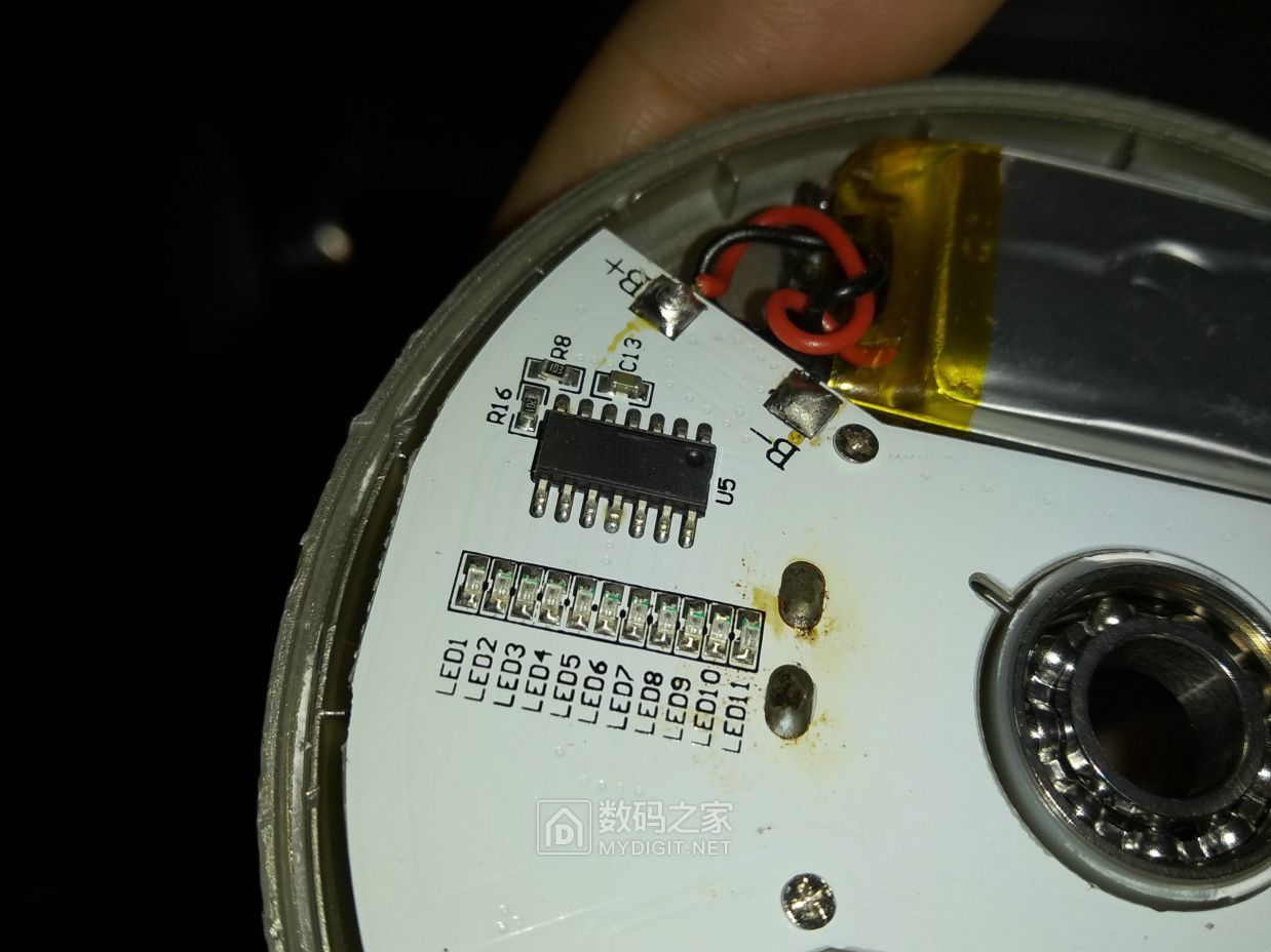

彩灯这个芯片被打磨了,看不到型号,估计是个单片机

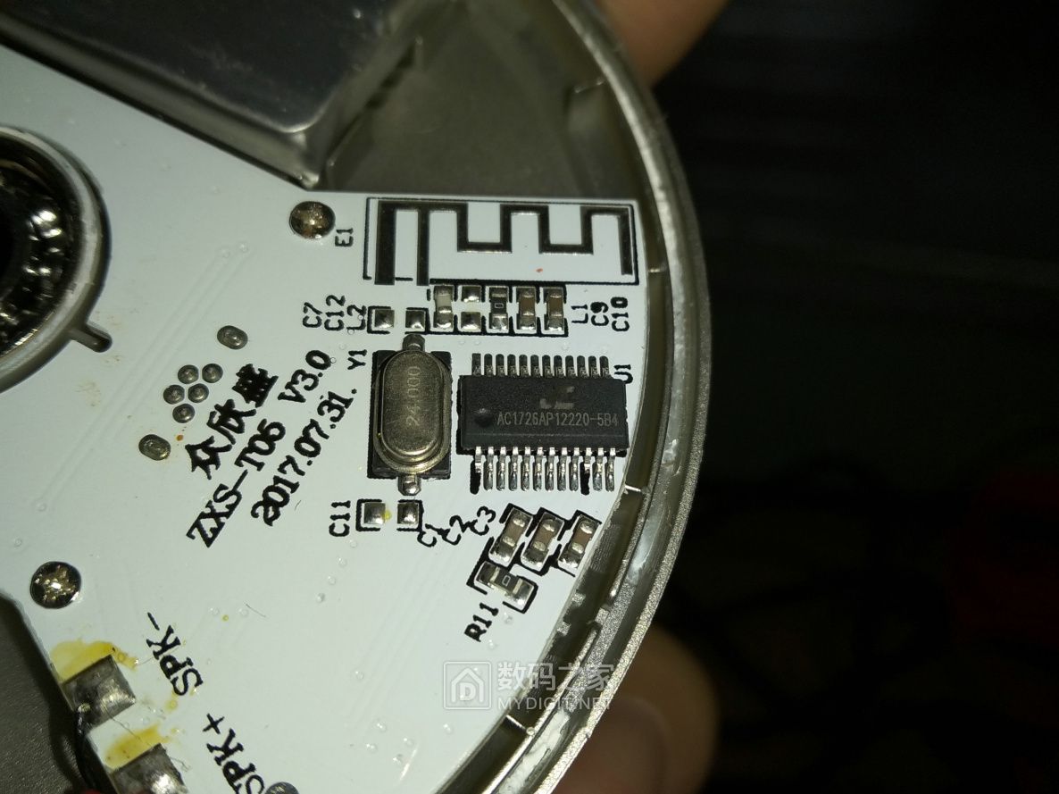

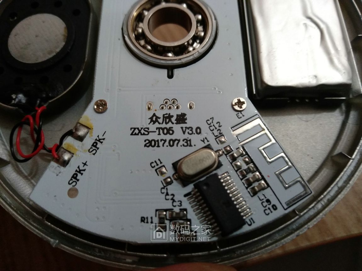

这个应该是蓝牙芯片,查不到型号AC1726AP12220-5B4
点火器这边也看不到型号被磨掉了
这边是个功放芯片 8002d
也算是无损的暴力拆解吧,不暴力根本就拆不开
心里舒坦多了
装回去转的没以前那么流畅了,不过没关系,都是扔货。

发表于 2021-3-24 20:54:42 | 显示全部楼层
那个是不是点烟器?
 楼主| 发表于 2021-3-24 21:17:18 | 显示全部楼层
moontree 发表于 2021-3-24 19:43
这个指尖陀螺看着功能挺多的。

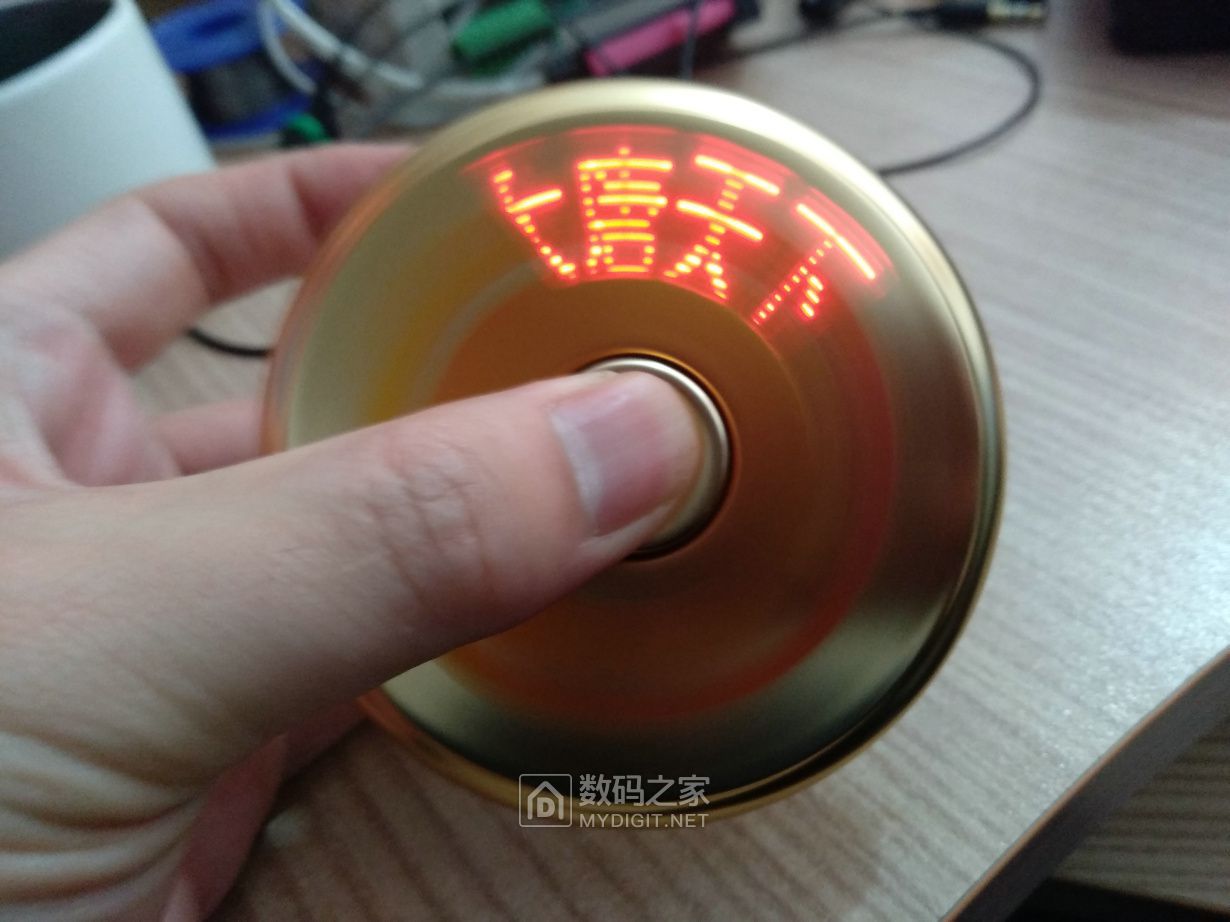

蓝牙音箱,点烟器,LED彩灯
 楼主| 发表于 2021-3-24 21:18:48 | 显示全部楼层
开心的果 发表于 2021-3-24 20:54
那个是不是点烟器?
对的,点烟器,还挺好用的,我不抽烟的人都想买两盒抽了:lol:

发表于 2021-3-24 22:56:59 来自手机浏览器 | 显示全部楼层
蓝牙是杰理的

发表于 2021-3-25 09:05:41 | 显示全部楼层
80%的市场占有率,随便拆一个便宜的蓝牙,基本都是杰里
