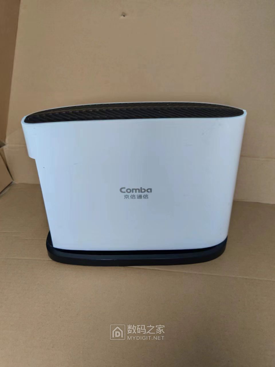

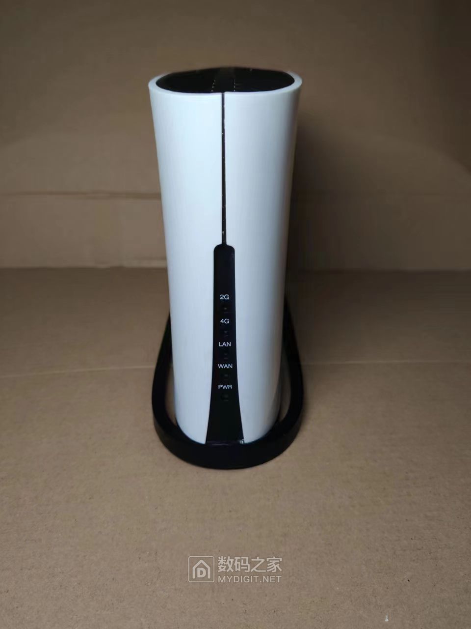

酒店拆迁,在一堆交换机路由器里发现个这个,看起来挺有意思的 拆!
皮基站,也叫家庭基站,飞基站,用来覆盖手机信号弱的地方,覆盖范围很小也就不到50m半径
因此,还叫微基站,这玩意用的是网络,通过专用网络把信号传回运营商,就实现了打电话上网等,地下车库商场几乎都有安装
论坛里有人之前发过2G版本和4G版本的,
2G版本  https://www.mydigit.cn/thread-49406-1-1.html
4G版本  https://www.mydigit.cn/thread-230192-1-1.html
这个竟然是2G+4G双模式,整合在一起了,或者说,是加了个扩展模块
先看外观 ,拆解图被楼下抢楼了,稍晚搬上来。。。。。。。。。。

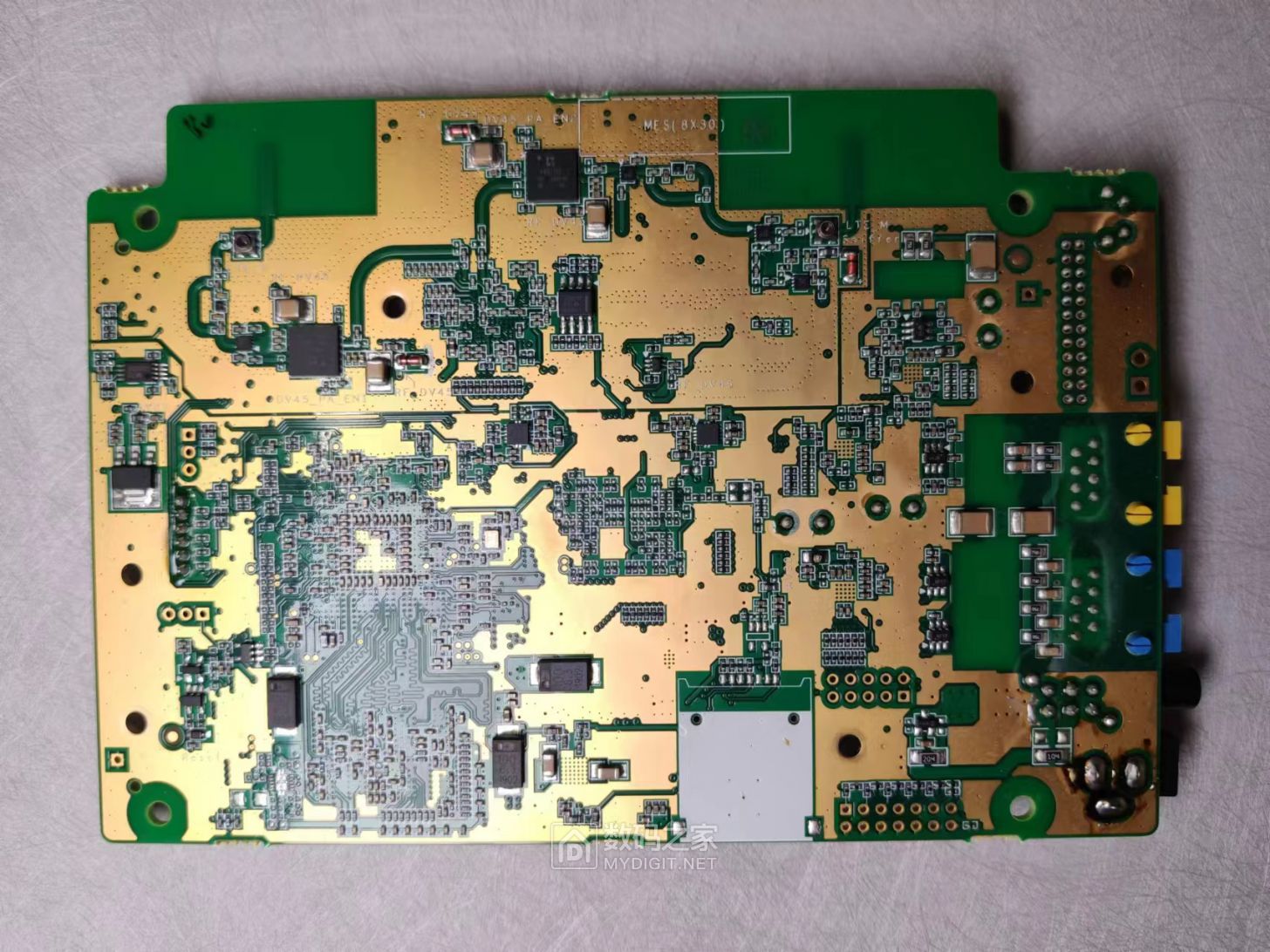

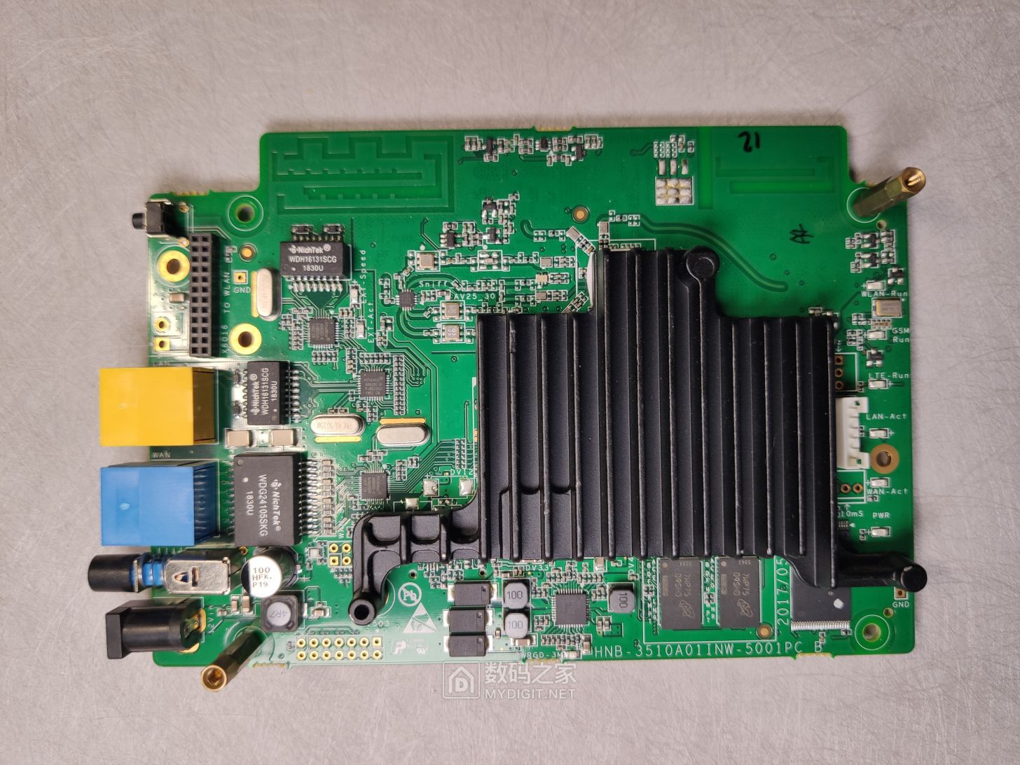

拆开过程略过,,就2个螺丝,,外壳是卡扣,暴力
这是底板,散热片已拆掉,
分别有网口2个 一个WAN 一个LAN

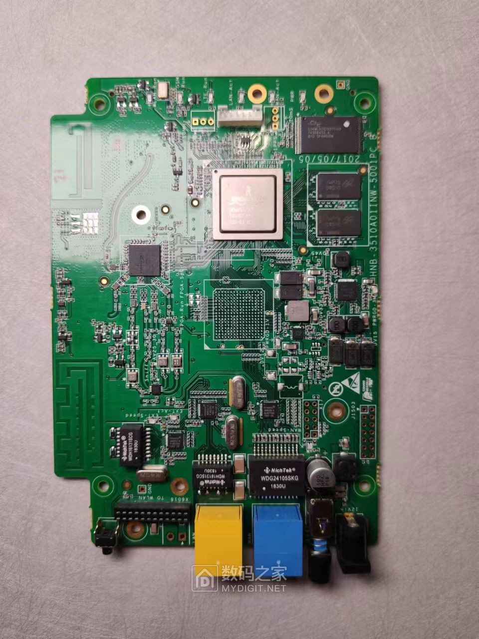

底板背面,沉金工艺非常棒

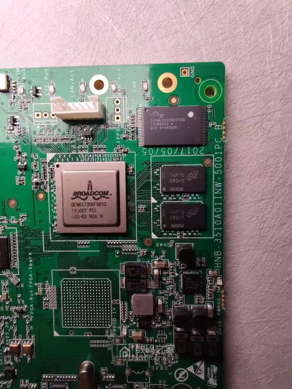

银色芯片是博通BCM61735的主基带处理芯片,专门用于家用级信号处理,发热大户非常烫,
旁边是配套的2Gb flash 和1GB运存,配置比单模的翻倍,单模是512M运存
空焊盘对比单模4G版本少了个莱迪思的FPGA,扩展板上有更高性能FPGA用于替换这个芯片
底板射频芯片是配套方案的bcm61297b  盲猜用于2G信号
底板网络部分是3片网络芯片,其中WAN千兆ar8035,lan和拓展板为百兆ar8032,扩展板与底板间数据采用的网络信号传输,挺少见,上下底板插针链接

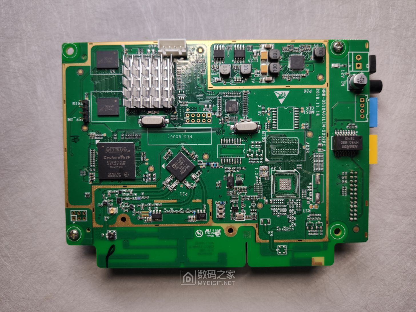

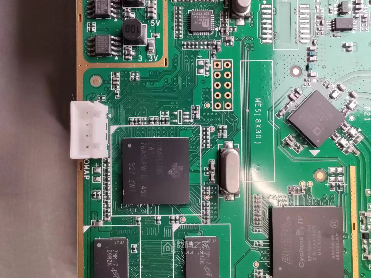

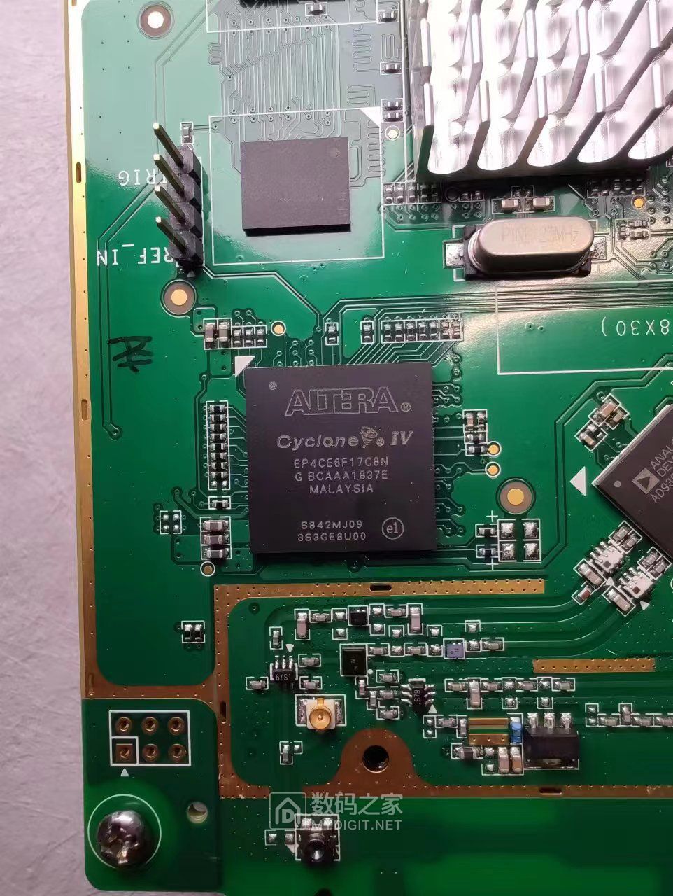

底板看完了,现在看扩展板,这个上面好东西更多
缺失的焊盘上有标记WLAN,可能这个板子还有vowifi的预留设计
什么叫vowifi??百科上这样写的
VoWiFi是指运营商利用WiFi热点,为用户提供语音服务。
通过VoWiFi技术,用户可以利用WiFi接入,在使用移动互联网的同时,拨打和接听语音或视频电话
反正没看见实物,,盲猜吧

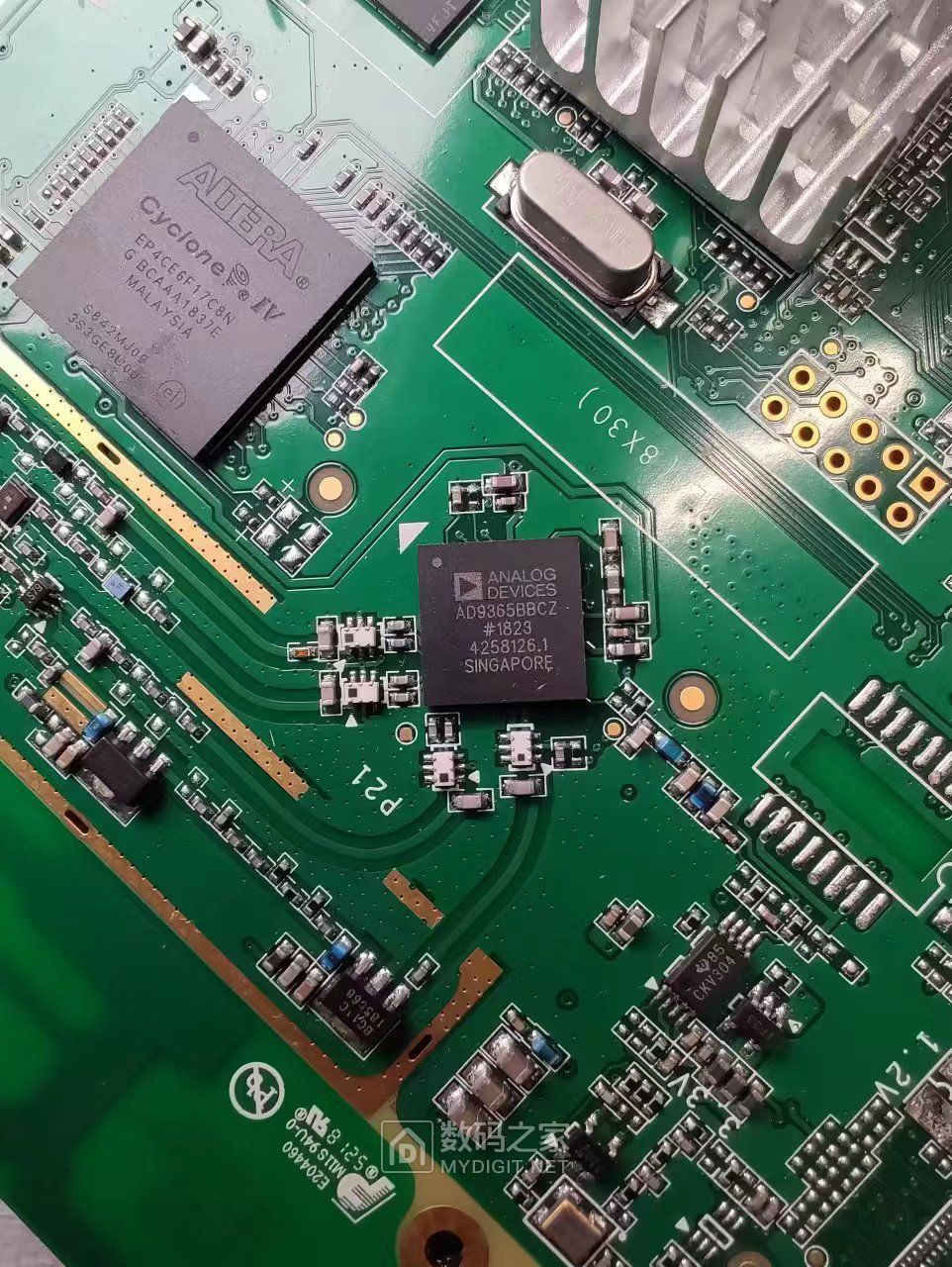

最大的芯片altera FPGA 型号cyclone IV
射频芯片 AD9365bbcz  宽频无线收发器 频率范围200mhz~2.3GHz  ,这个无疑是用作4G通信了,说不定哪天固件升级下可以支持5G低频
fPGA+ad射频芯片应该是玩软件无线电的朋友都熟悉的方案,可惜这种SDR开发板一般上千块,二手市场这种设备才一百左右,
不知道有没有大神可以开发个底板或者固件。把这款板子转接出来玩SDR, 应该是最廉价的玩法了
拆下小散热片,一片德州仪器产的omapli38e 处理芯片,用途未知,可能用于volte通话这类
百科资料
OMAP-L138是美国德州仪器(TI)推出全新DSP+ARM工业处理器 ,
这款芯片也是业界功耗最低的浮点数字信号处理器 (DSP) + ARM9处理器,大大降低了双核通讯的开发难度,
8041NL  百兆网卡,这块板子上几乎全部都是网络通讯的,走线看应该给L138芯片使用
总结:这是一种高度集成的SDR设备,运行的是特定固件,通过网络连接运营商专用服务器实现信号收发

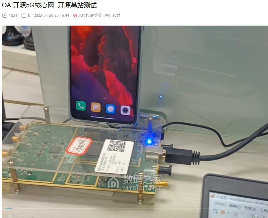

B站上还有大佬有自制的类似设备,也可以模拟5G站点搭建私网,体验一把自己当运营商的赶脚
