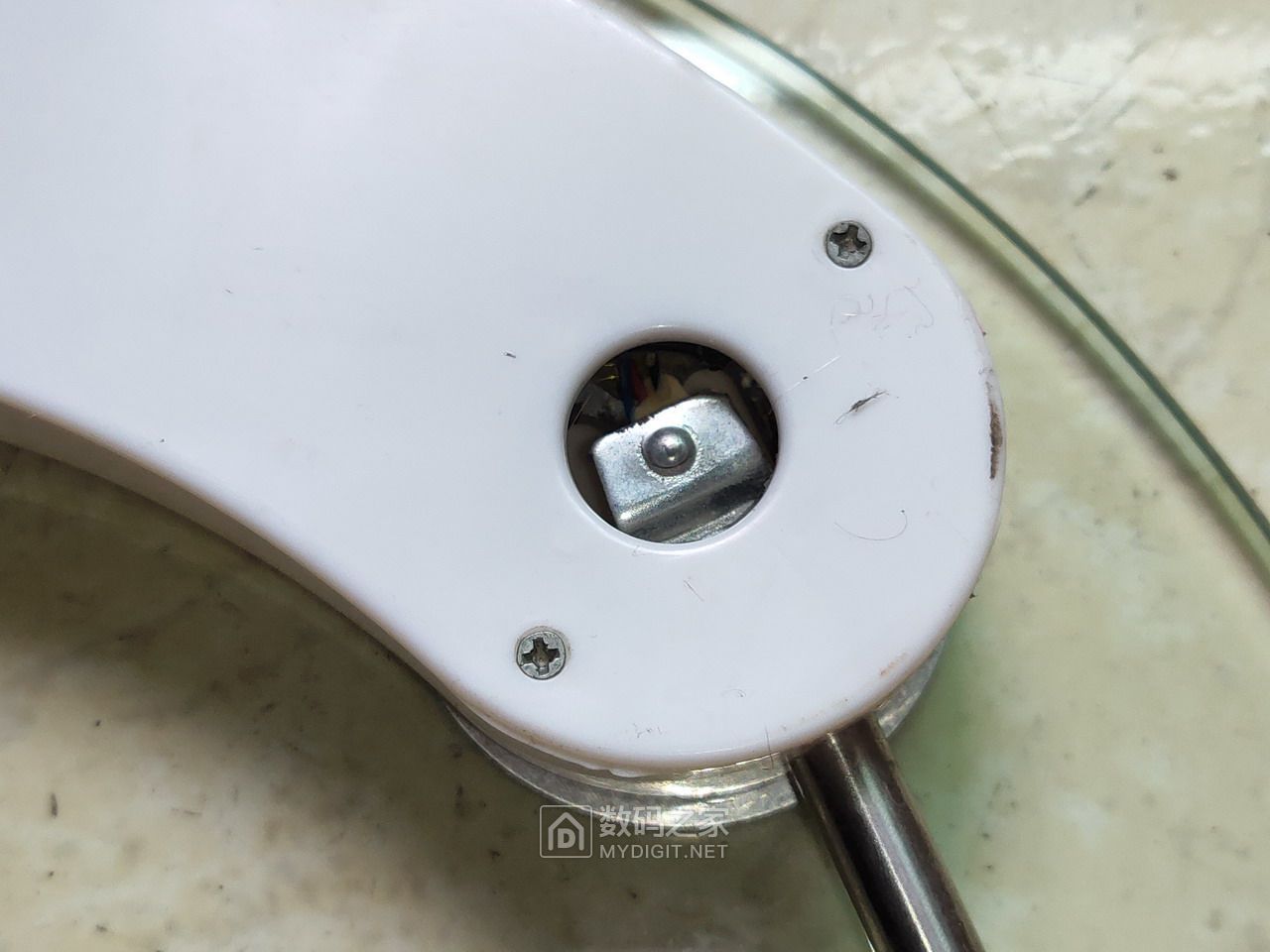

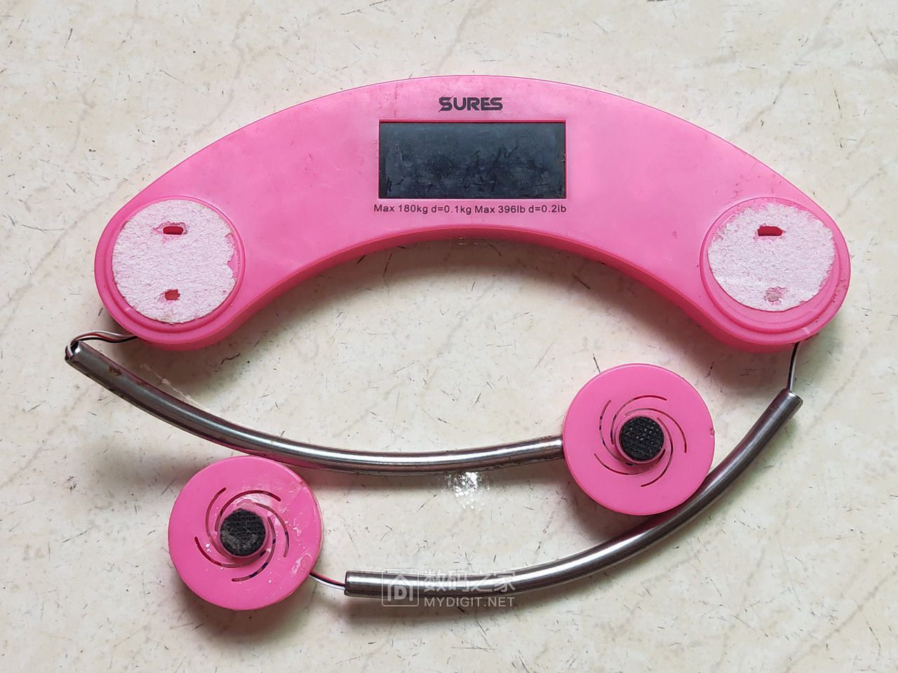

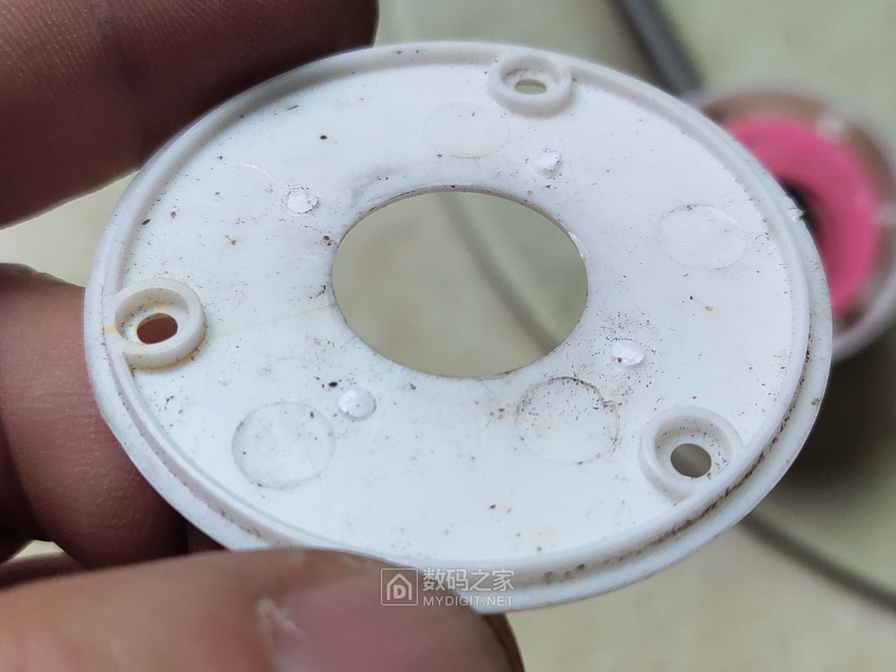

前段时间突然发现墙角的体重秤踩上去不平,原来少了个脚垫,奇怪的是居然在周围都找不到
这个称N年前改过锂电,然后再也没充过电
这个脚垫消失了

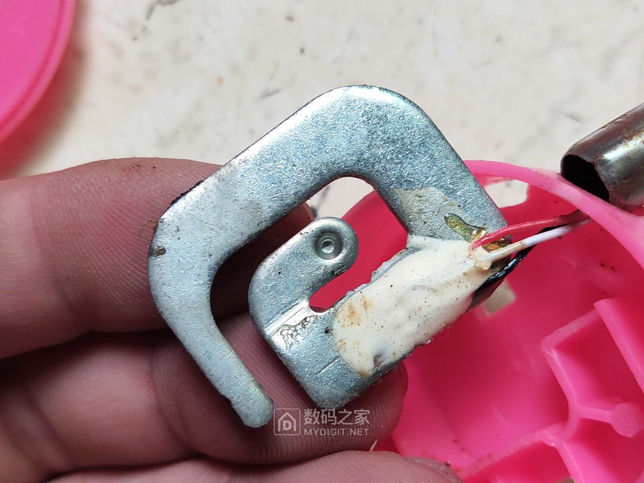

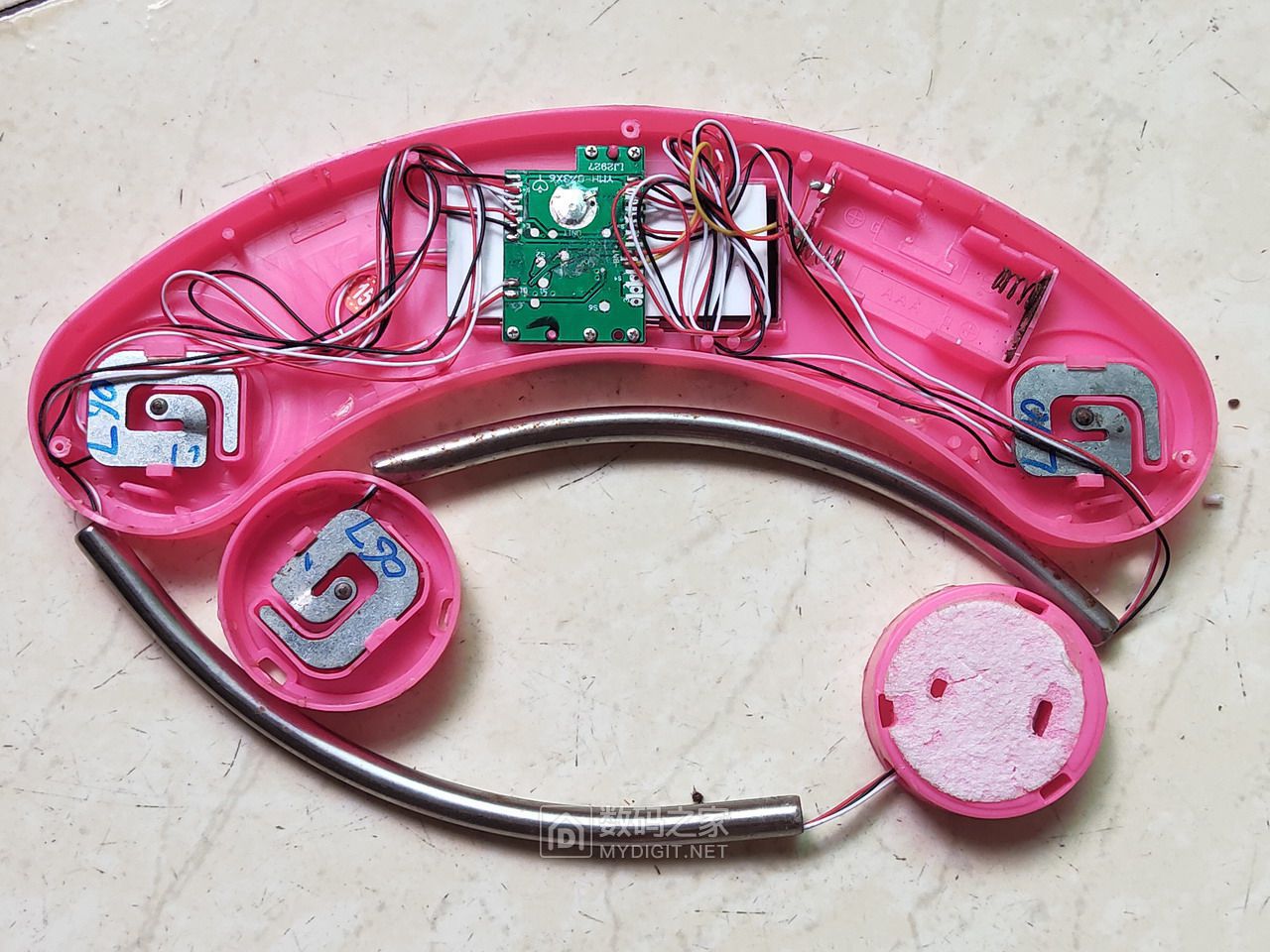

拆了先检查跛的病因,看能不能再抢救一下

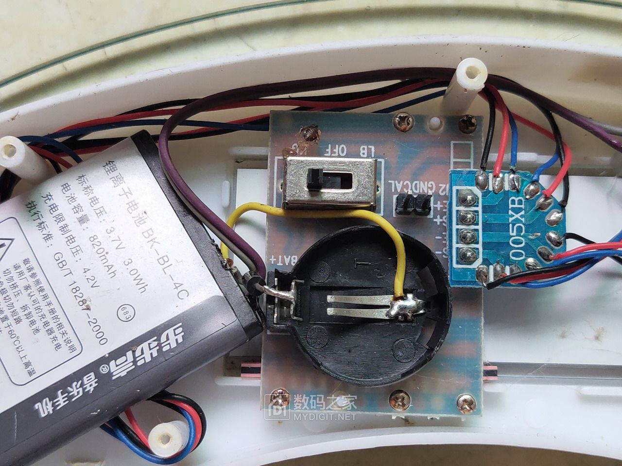

原来是用CR锂电池的

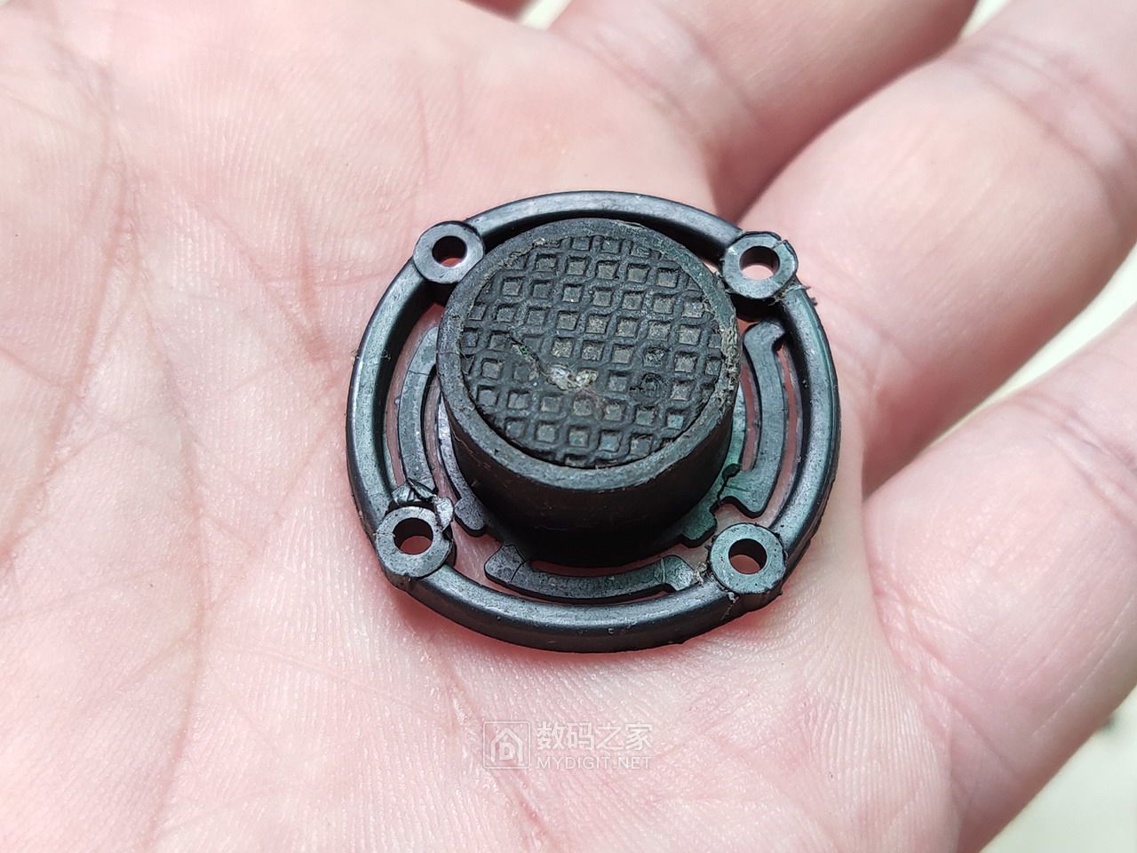

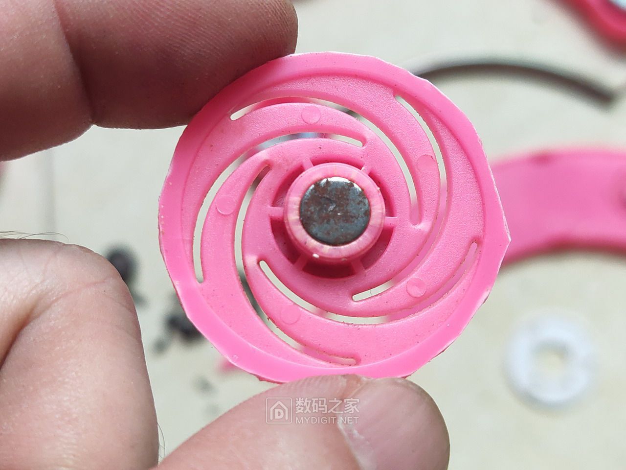

消失的脚垫只剩下塑料件

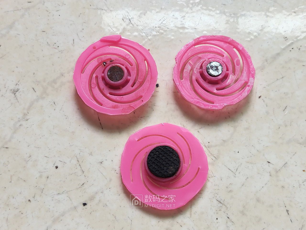

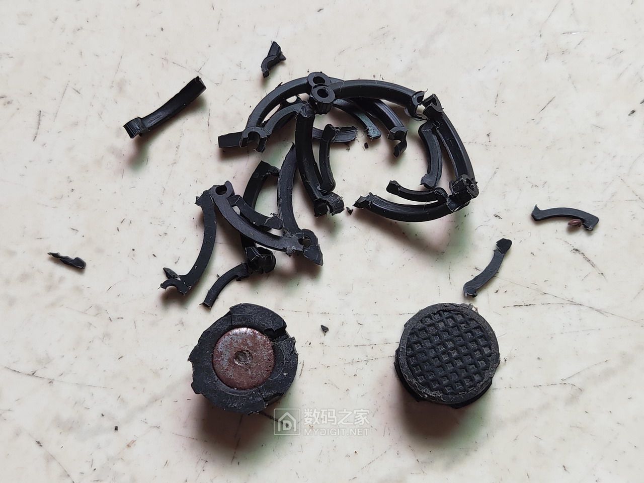

和之前爸妈家的落地扇转子扇叶一样,已经老化碎裂,这次肯定和温度没关系了噻
偶想也不会是让偶压碎的
剩下的也不行了

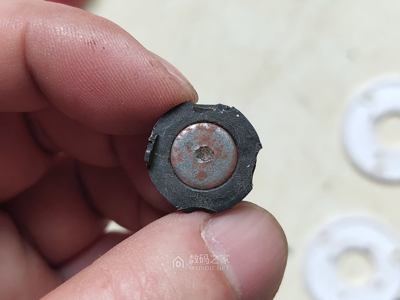

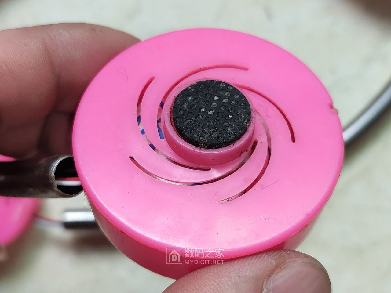

正面的样子

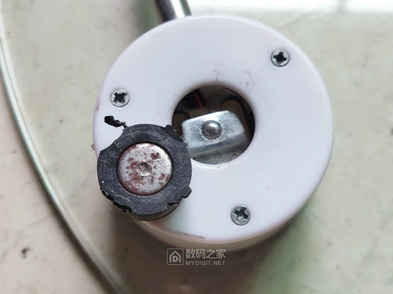

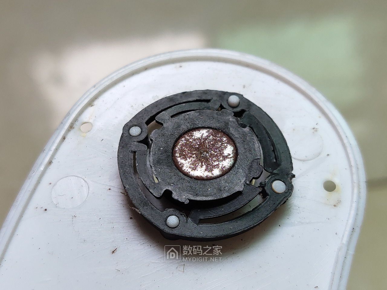

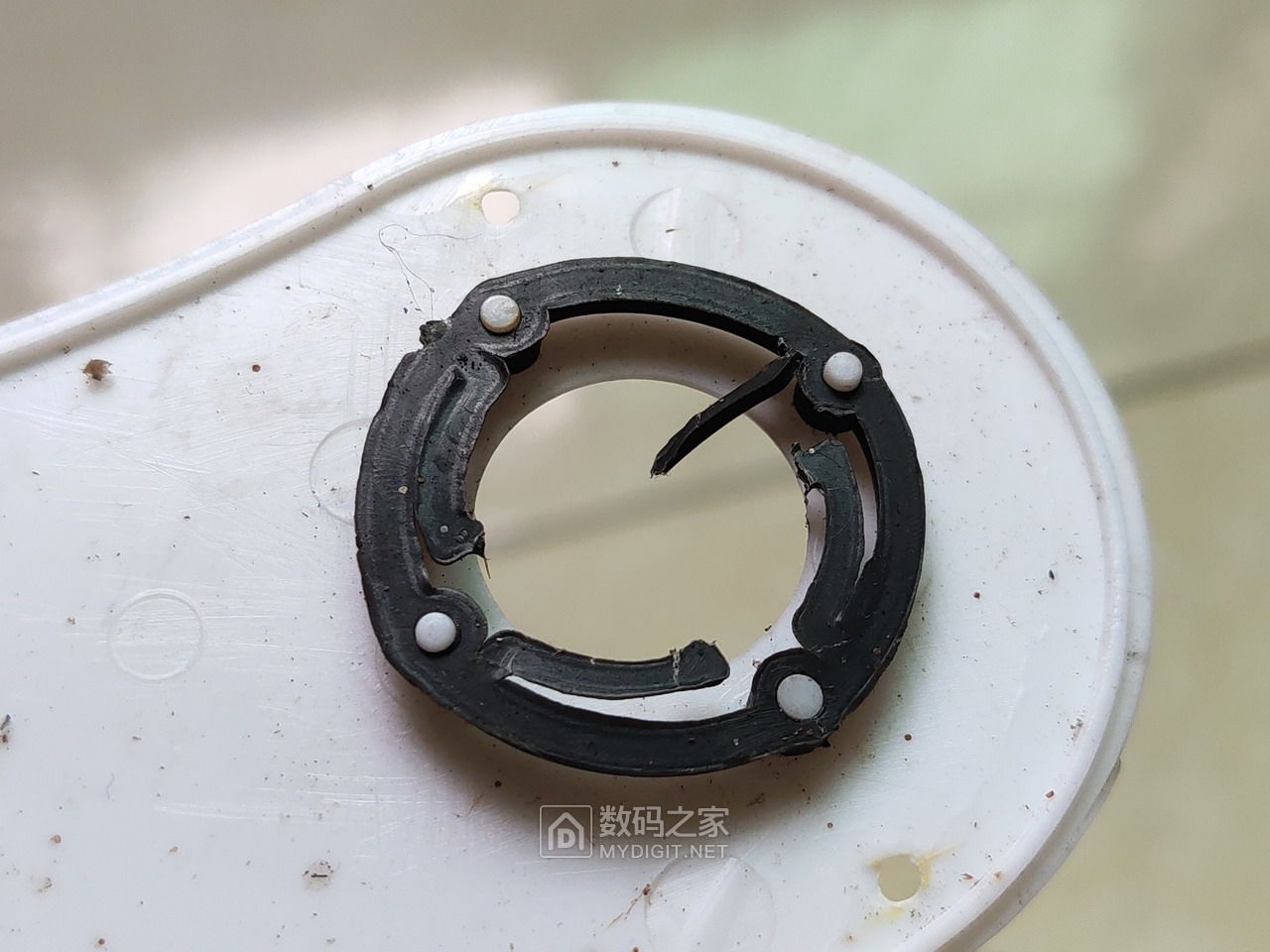

下边两个也不行了,直接就能从里面拿出来
都是一样的病因
这几年反复承受100多斤,竟然脚垫的铁芯都踩出坑了
就这脚垫不好修,何况还差一个

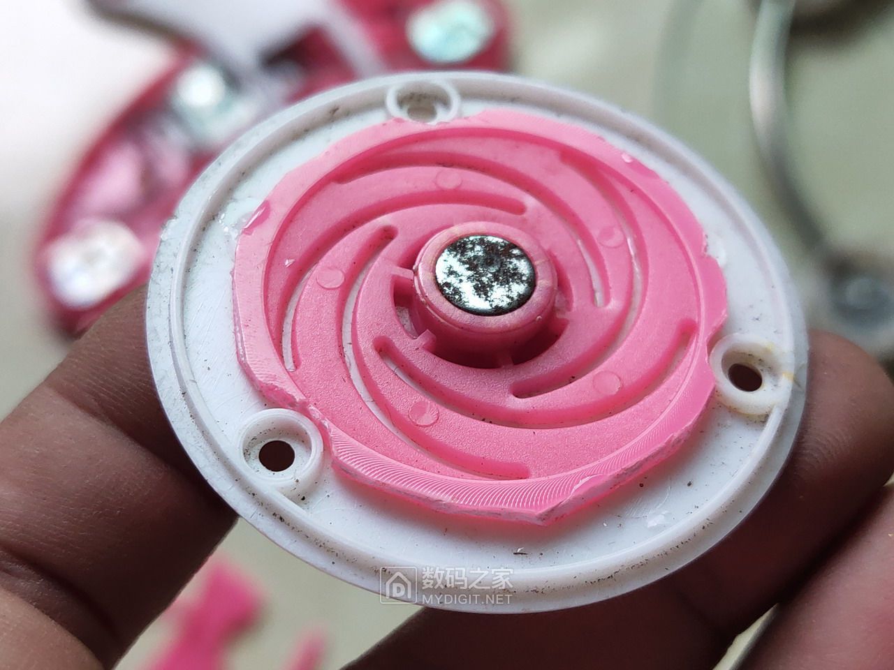

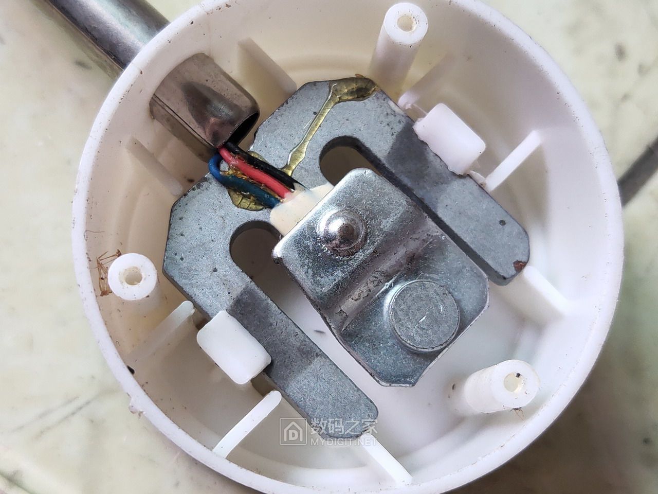

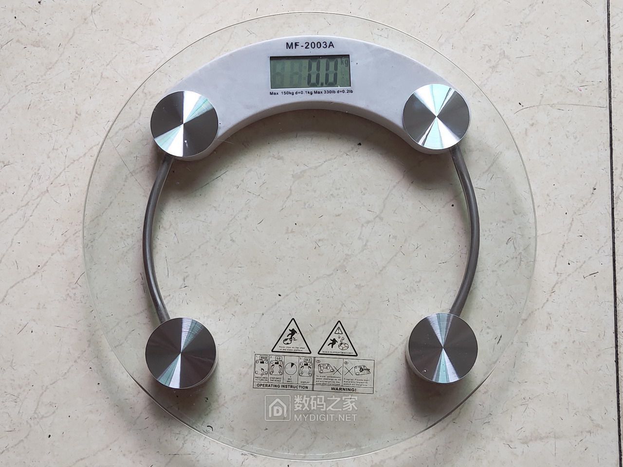

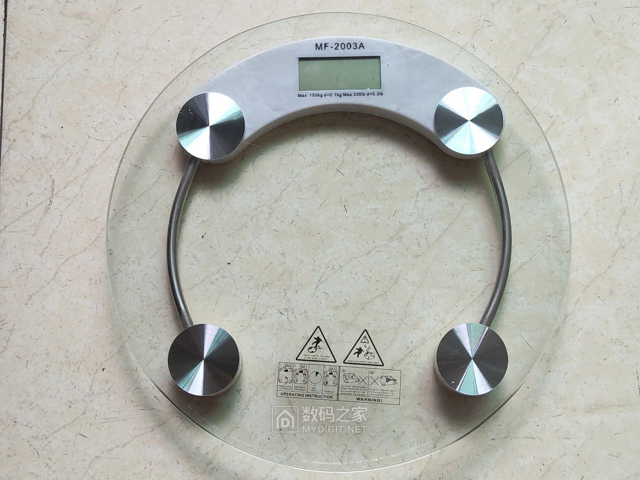

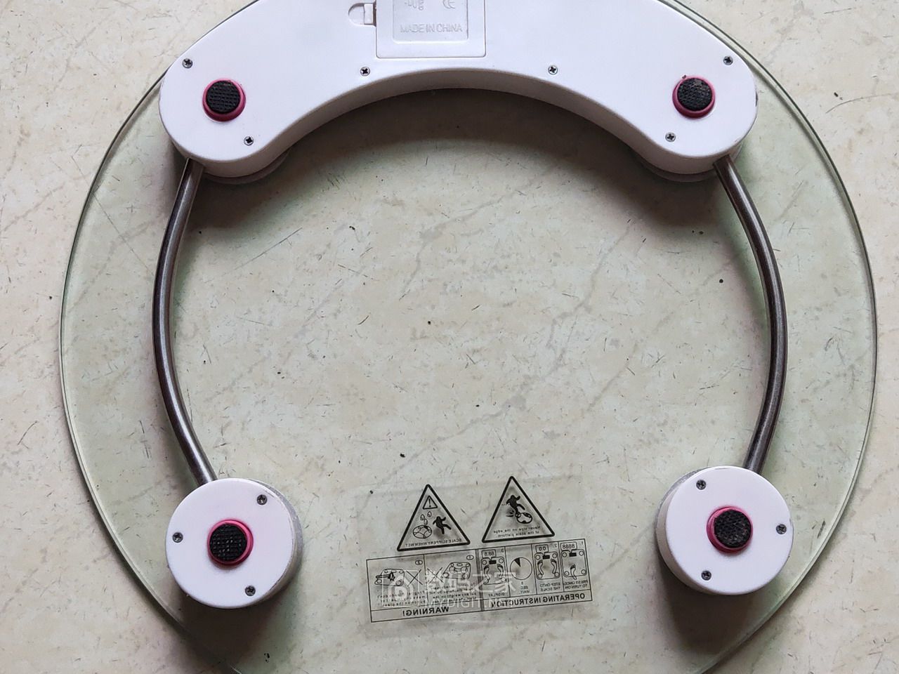

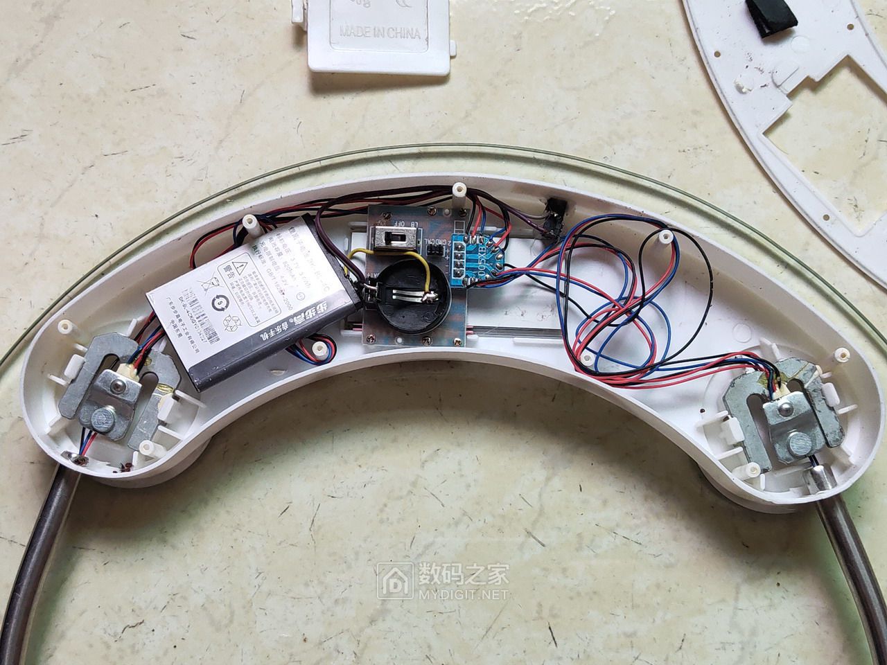

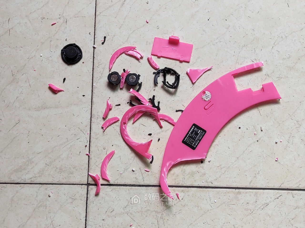

记得电子垃圾堆里好像有套这种秤,翻出来
样式不一样

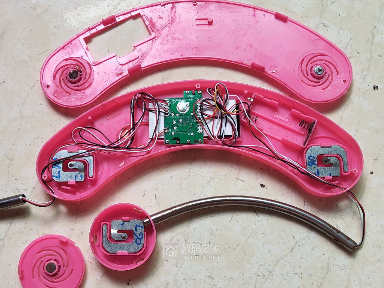

拆看,这套的质量要差点,反显也不喜欢,但用7号电池是不多的优点
应变片的铁框架也比较弱
现在用这个感觉好些

 楼主| 发表于 2021-7-12 09:28:32 | 显示全部楼层

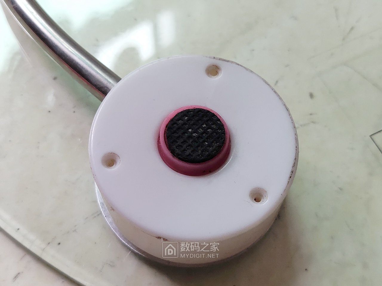

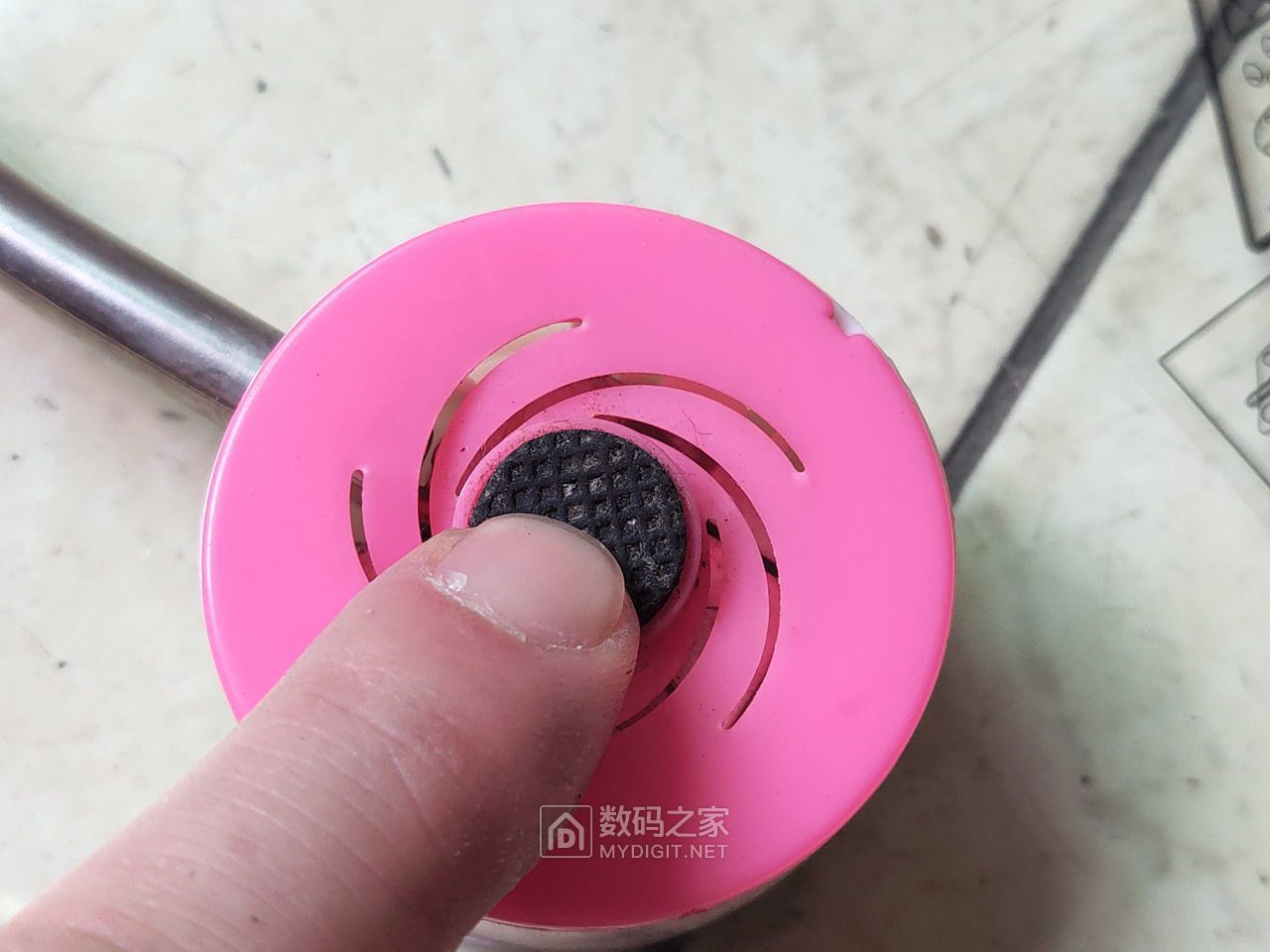

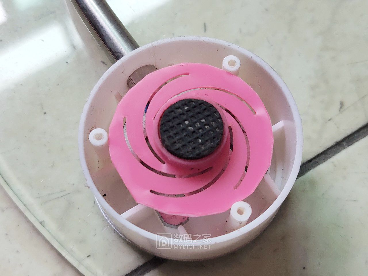

那就拆东墙补西墙直接盖上去,直径还蛮合适的
可惜太深了,按到底塑料会断
好吧,釜底抽薪,剪掉周围
直到能装进去
原盖子盖不上,得把四个塑料销子切掉
看起来可以了
再剪3个

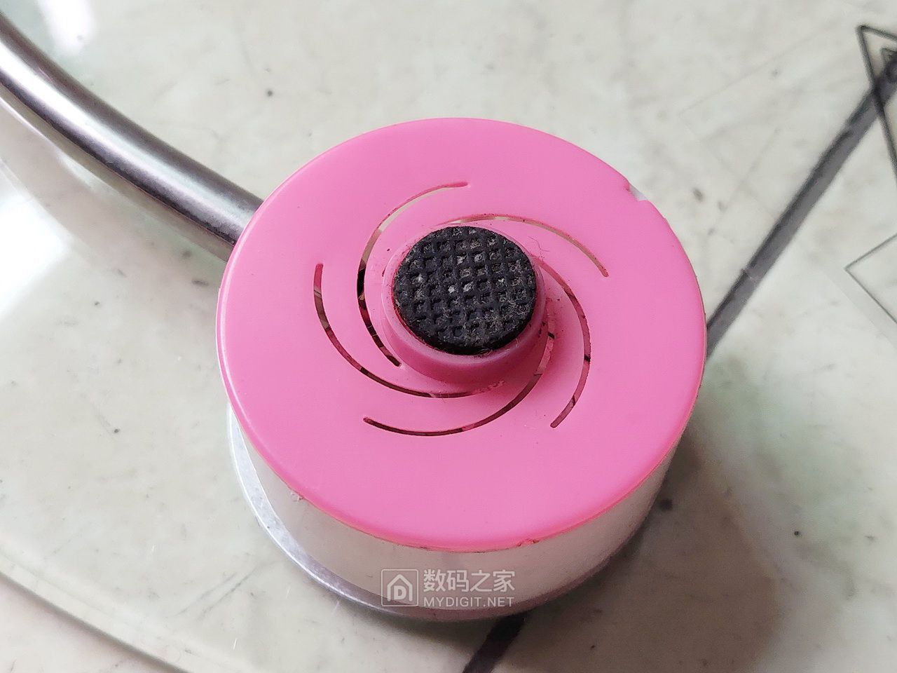

修整好,用瞬干胶粘在盖子上
装好,搞定
反复测试显示值能复零

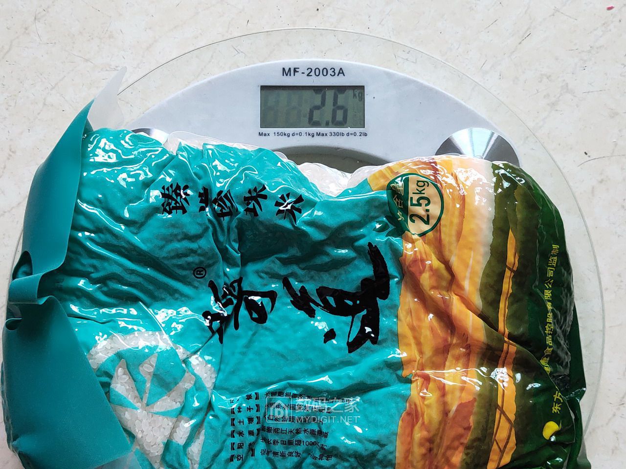

担心低于0的底数会被0掩蔽,让偶称起来白白多几斤会吃饭不香
又用一袋子米来校验一下,还好2.5kg显2.6kg,多100g对偶压力不大
东墙还有部分剩余,还是留着当备件
这一地鸡毛就不要了
这段时间都不想折腾,可能是天气太热了
但这体重称经常要用,只能蹲着把它搞定,还好以前存的垃圾又一次发挥了作用,不然还真伤脑筋

发表于 2021-7-12 09:34:28 | 显示全部楼层
事实证明平时坏了别扔,放着拆配件还是能有大用途的:lol:。
话说我一直没搞明白这个体重秤的原理,它是称重传感器来读数吗?

 楼主| 发表于 2021-7-12 10:05:09 | 显示全部楼层
enlike 发表于 2021-7-12 09:34
事实证明平时坏了别扔,放着拆配件还是能有大用途的。
话说我一直没搞明白这个体重秤的原理,它是称重 ...
称重传感器上是电阻应变片,铁片片变形的时候会引起应变片变长或缩短,这样电阻就跟着变化了,应变片再接在惠斯通电桥两侧桥臂上,把电阻变化转换成电压变化,牛屎芯片再把它放大转换成数字量(需校正处理),最后显示出来
