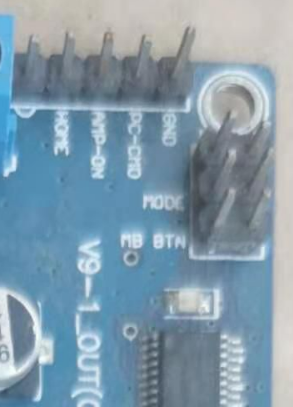

很久前装在车里的ATX电源,拆下来忘了线咋接了。谁指导一下?
关键是这几个插针的用法,忘记了,谢谢。

发表于 2021-5-13 10:17:13 | 显示全部楼层
上面不是有丝印标记吗?
要不然问问卖家?:loveliness:

 楼主| 发表于 2021-5-13 11:13:01 | 显示全部楼层
这几个插针的用法给忘了。
发表于 2021-5-13 12:38:12 | 显示全部楼层
5脚插针可以不接,6脚插针MB BTN接主板开机按钮,ITX电源上电后直接触发主板开机,ITX的ACC断电后6秒钟触发主板关机,MODE短接后是另一种模式,好像是不受ACC控制,具体忘了。

好像是这样来着,抽空试一下,谢谢。
