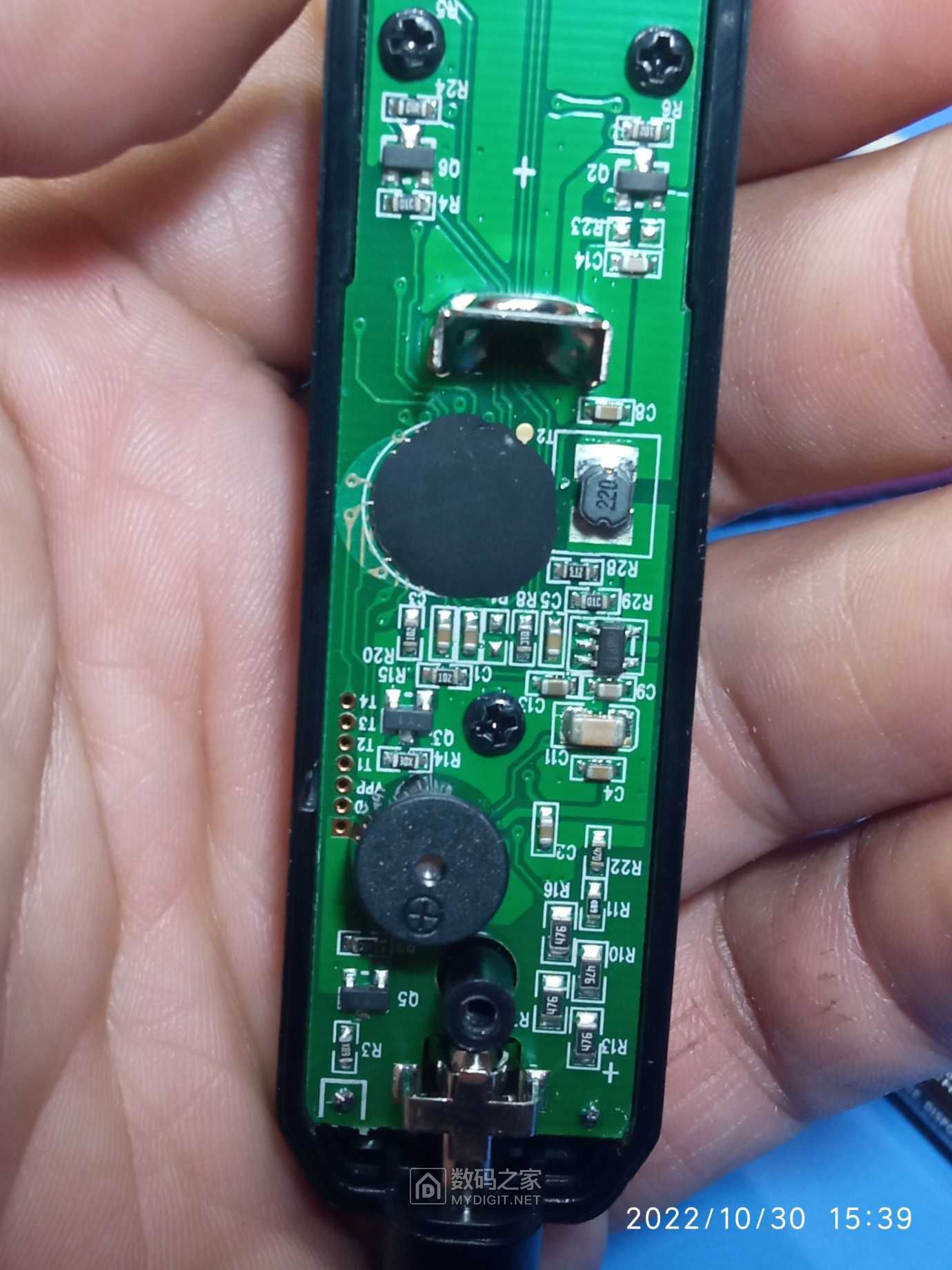

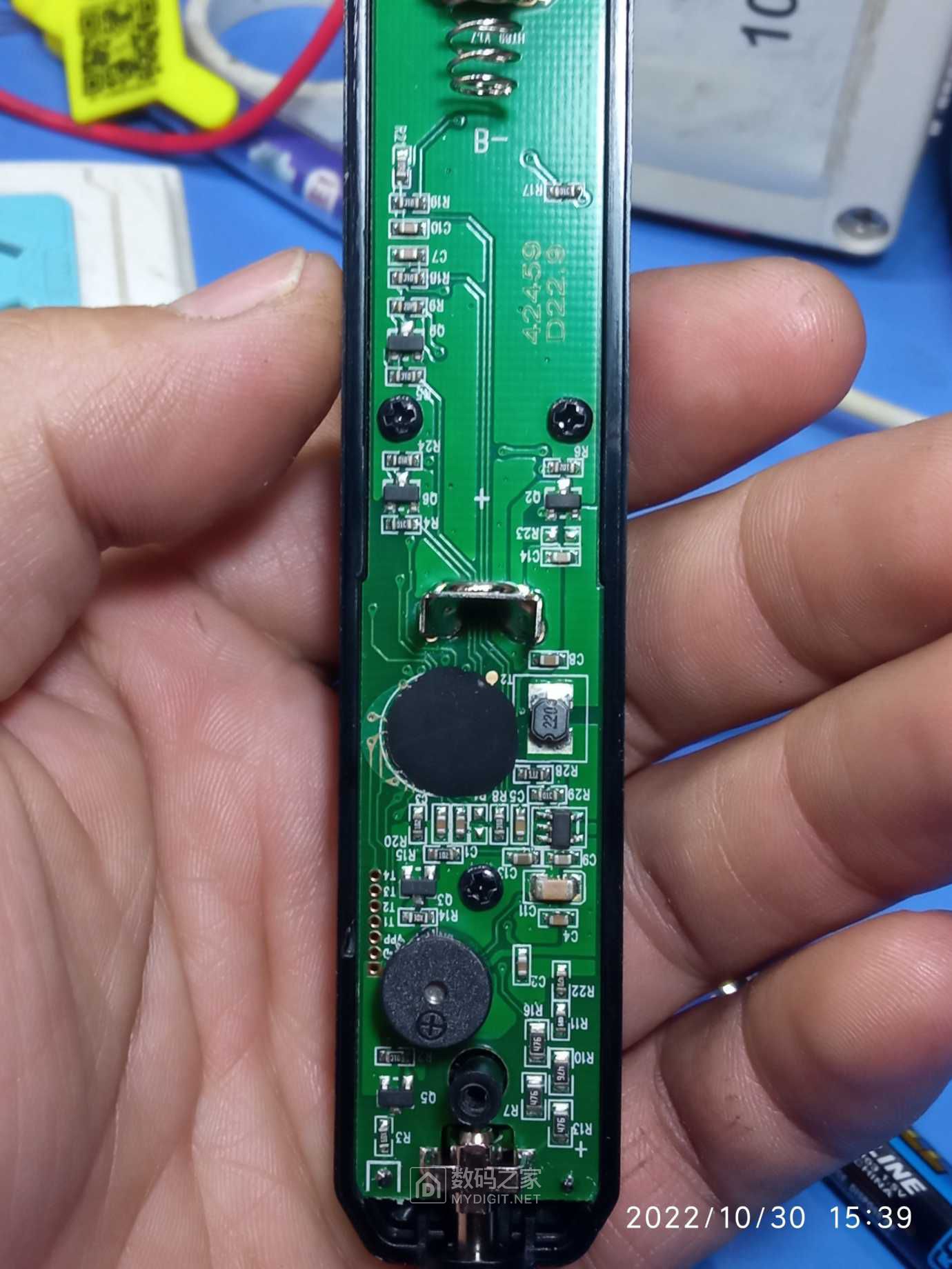

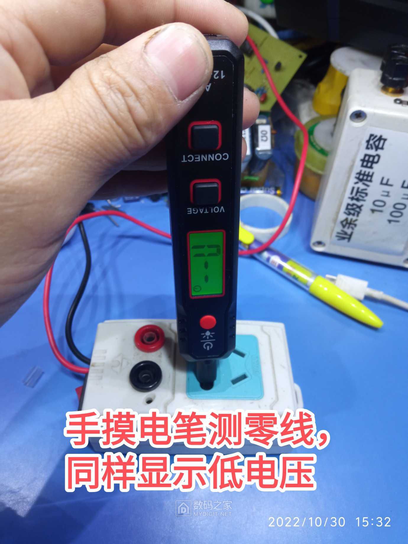

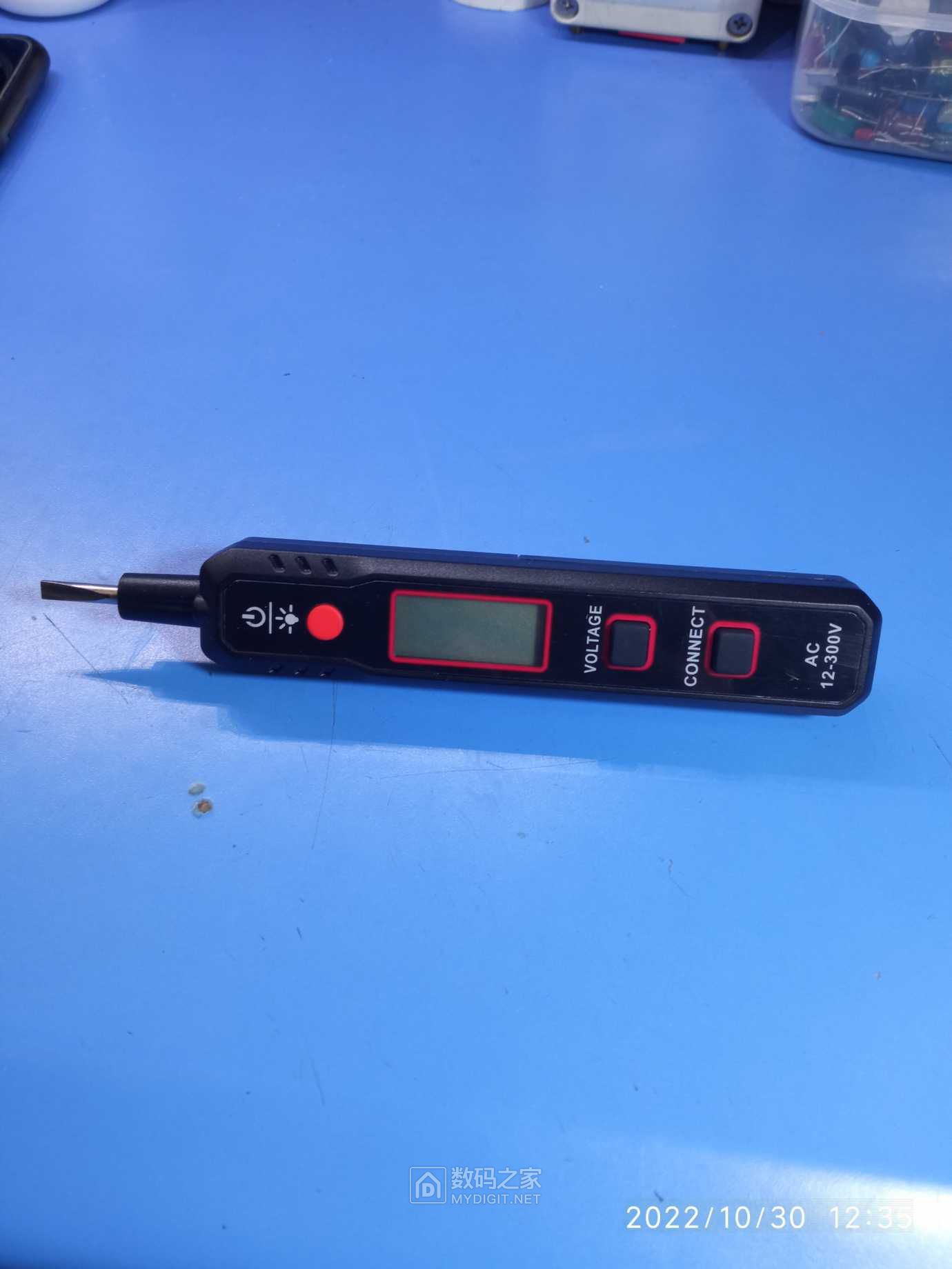

最近由于某些网红的火爆,什么各种不起眼的测电笔,万用表,各种工具一夜爆红,各种追捧!网红的力量确实强大!你能说啥,自己敬仰膜拜的专业大师代言的产品,那必须好用!哈哈,实际呢?我只能呵呵!在这个网红资本时代,见怪不怪了!很多专业的人士也难逃利益的诱惑!
今天测试的数显电笔,其实数显电笔很早就有了,在互联网还不发达的时代就有了,不过那种过于简易,基本没有多大实用价值!

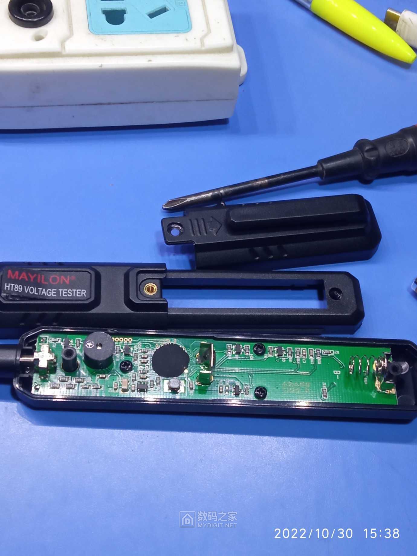

网红推荐的各种电笔就不计其数,今天网红推荐的数显电笔有了复杂的电路板,看似很强大,我们测一下效果如何!
可以测对地电压(电笔肯定是测的对地电压)
通断测试
感应测试

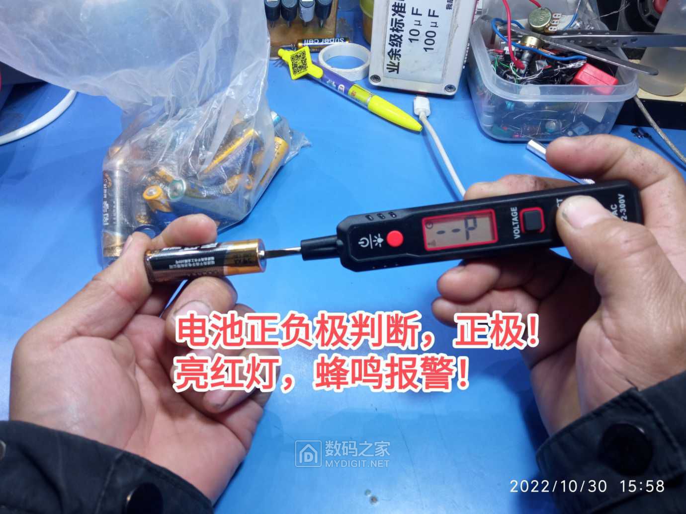

电池正负极判断

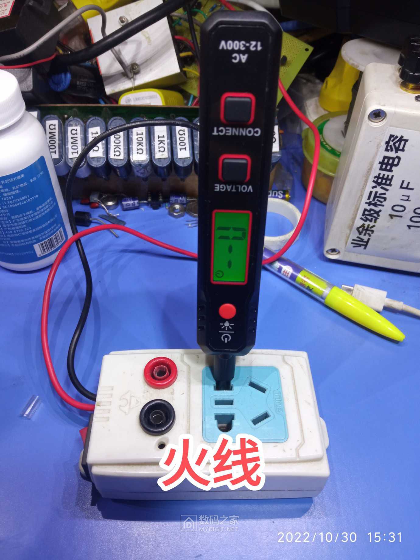

零火线判断,,,,,,等等

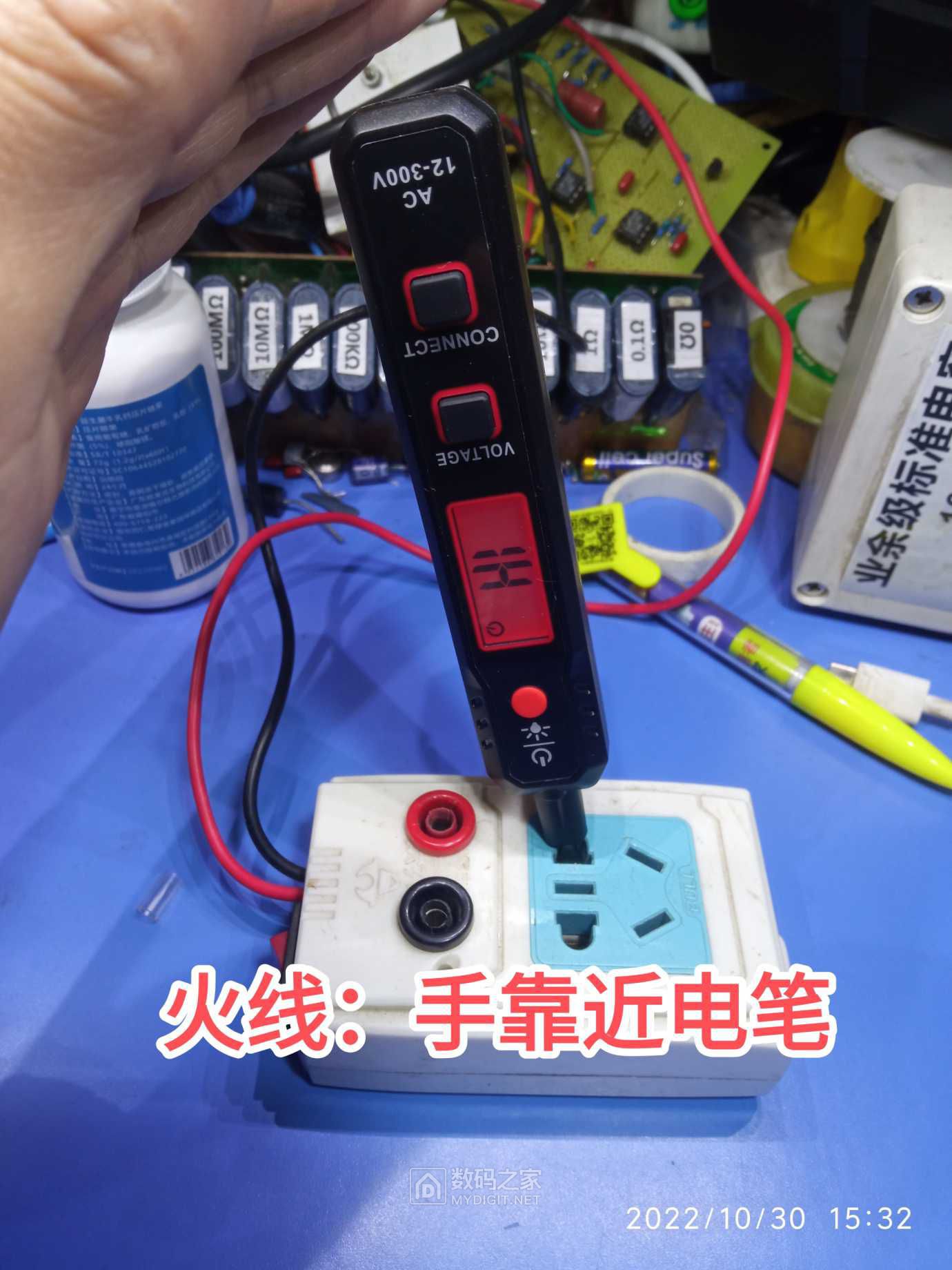

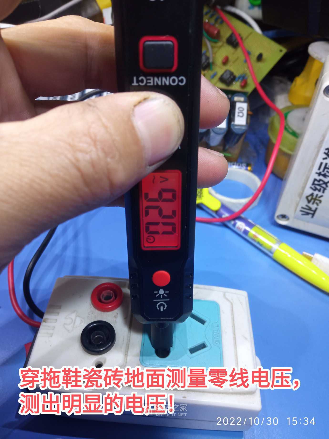

首先,这说明书说,适用电压不超过300V,电笔是电工用的,就算你是家庭电工,这电压是不是低了点?有点怕呢

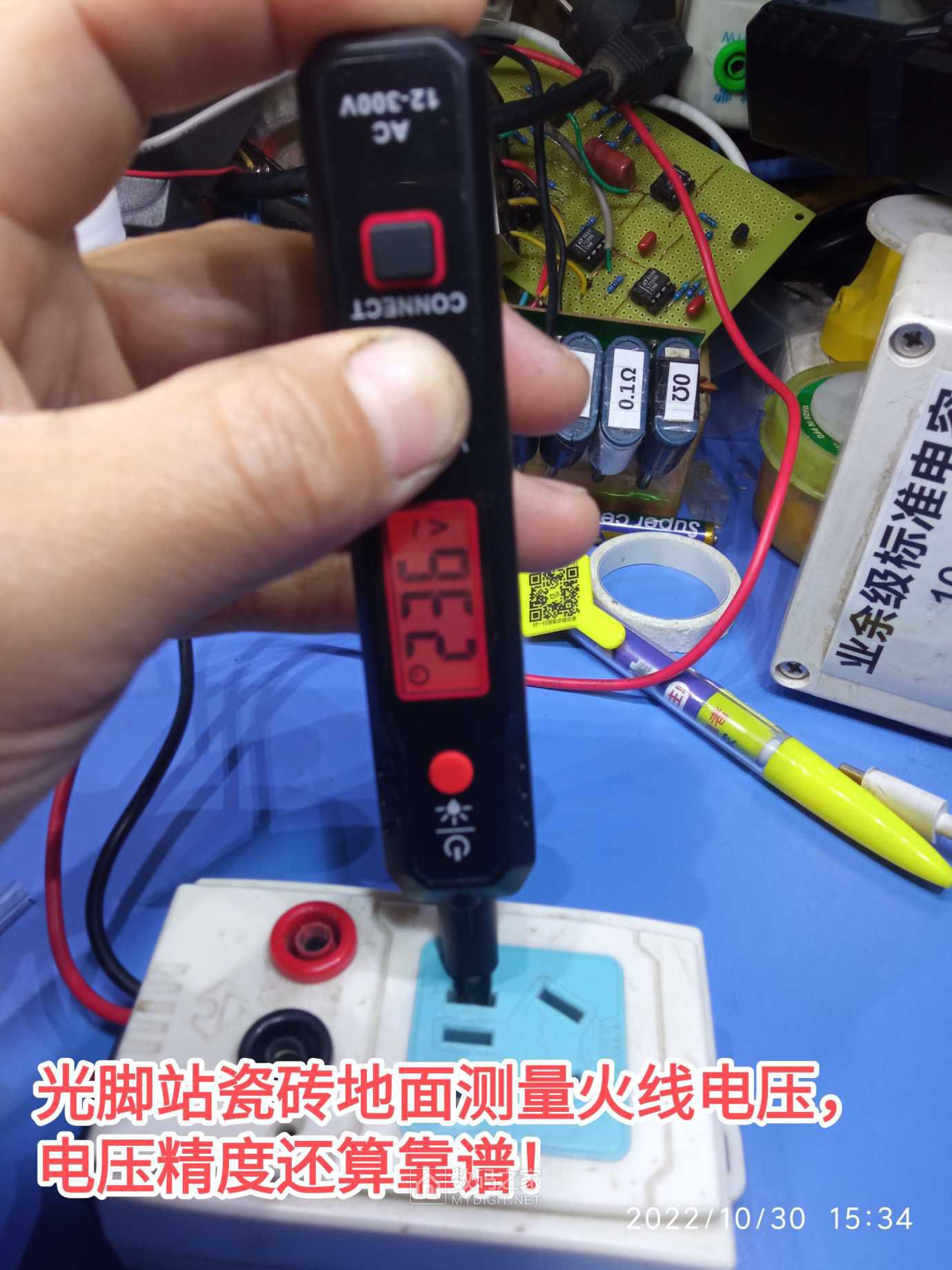

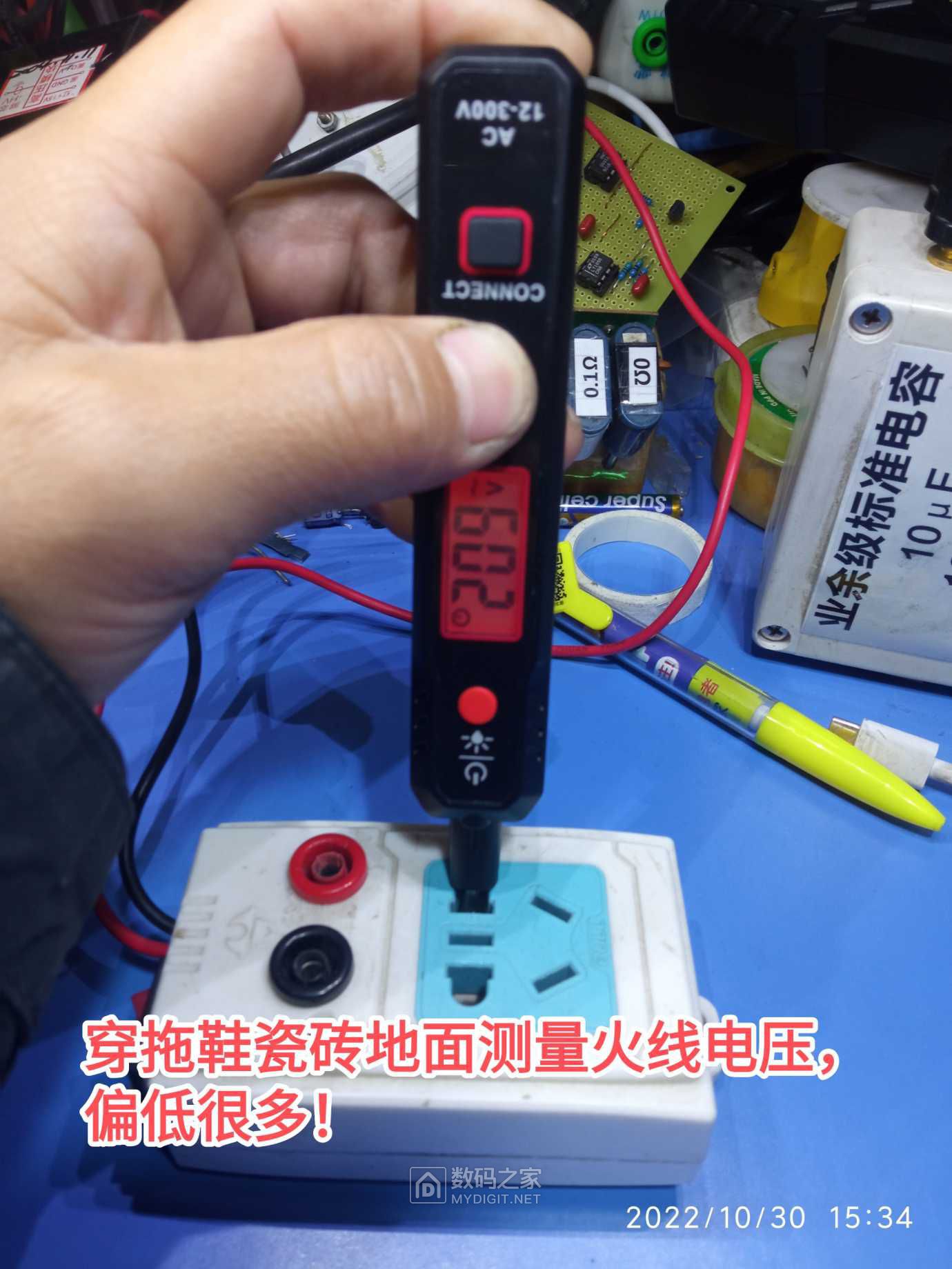

说明书要求使用者穿绝缘性能良好的鞋子,或者站在绝缘体上使用!实测这样做测电压不太靠谱,要光脚站地上效果才好!

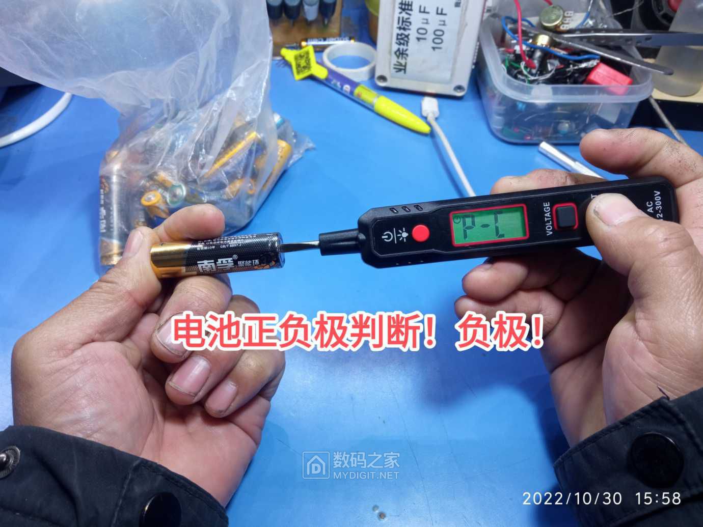

测电池正负极,反正干电池一类的,不用测也知道正负极,测点那种只有引出电线的电池还有点用!

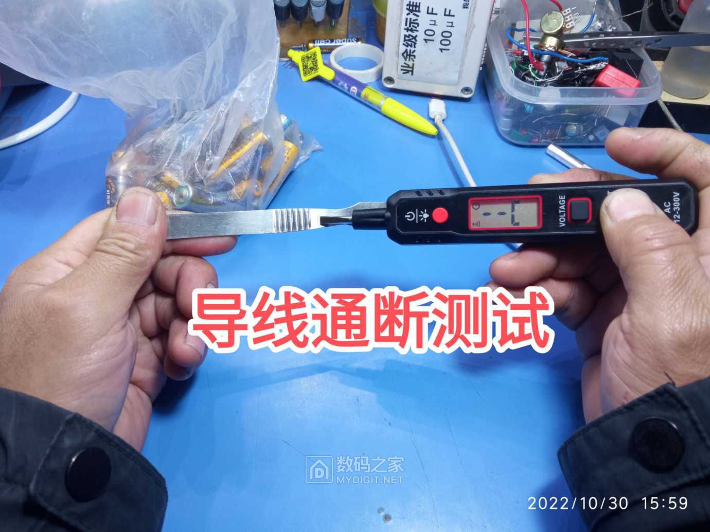

通断档也有点用!

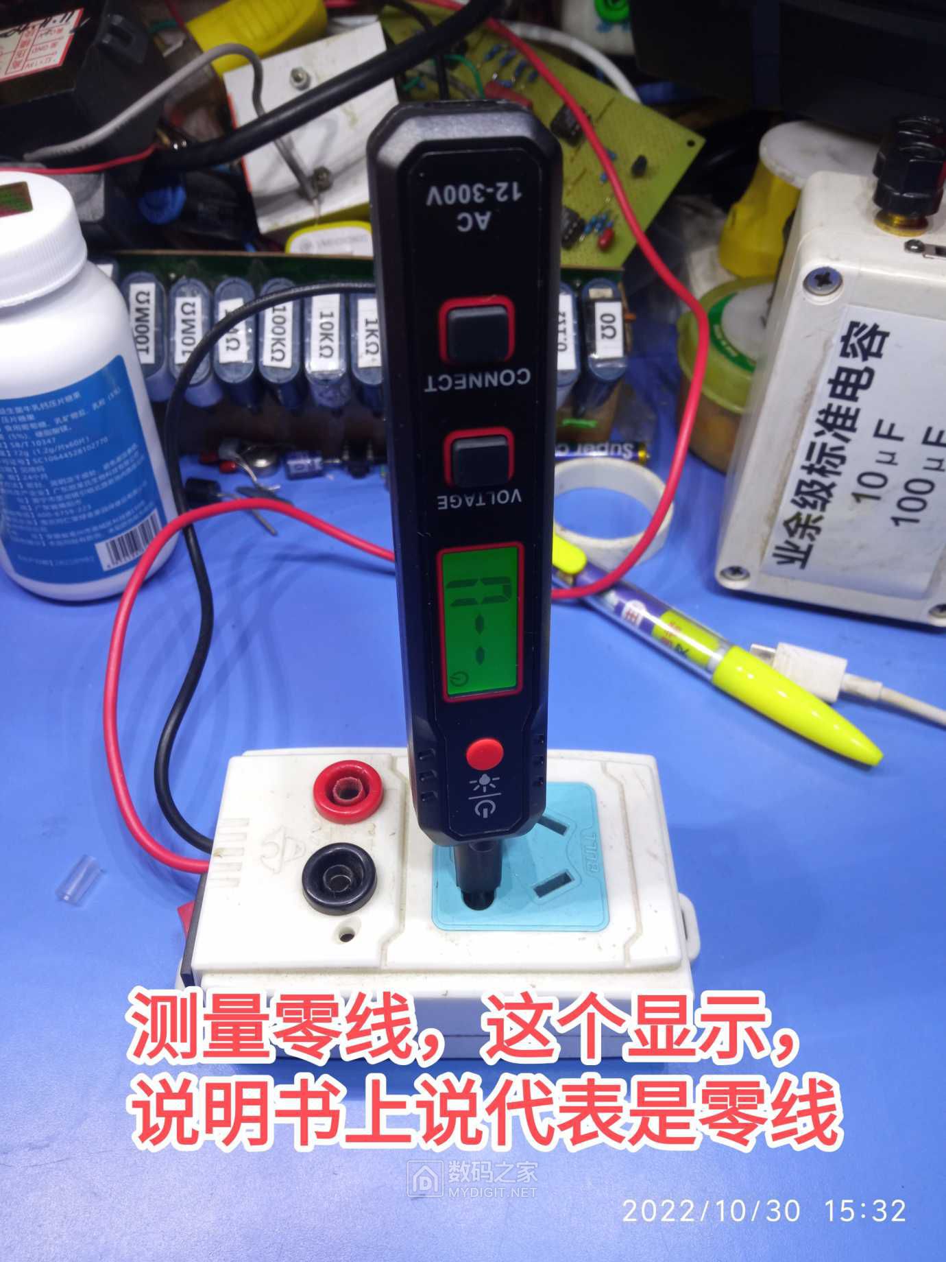

非接触感应测量,这个实测一下效果不好,非常不灵敏!
反正我觉得拿这个上战场我不敢过于相信它!

最后个导线通断测试是什么意思?测电笔还能测通断了?
 楼主| 发表于 2022-10-30 16:57:27 来自手机浏览器 | 显示全部楼层
导线通不通

总感觉测量零火线时,会有感应的影响。不太敢相信

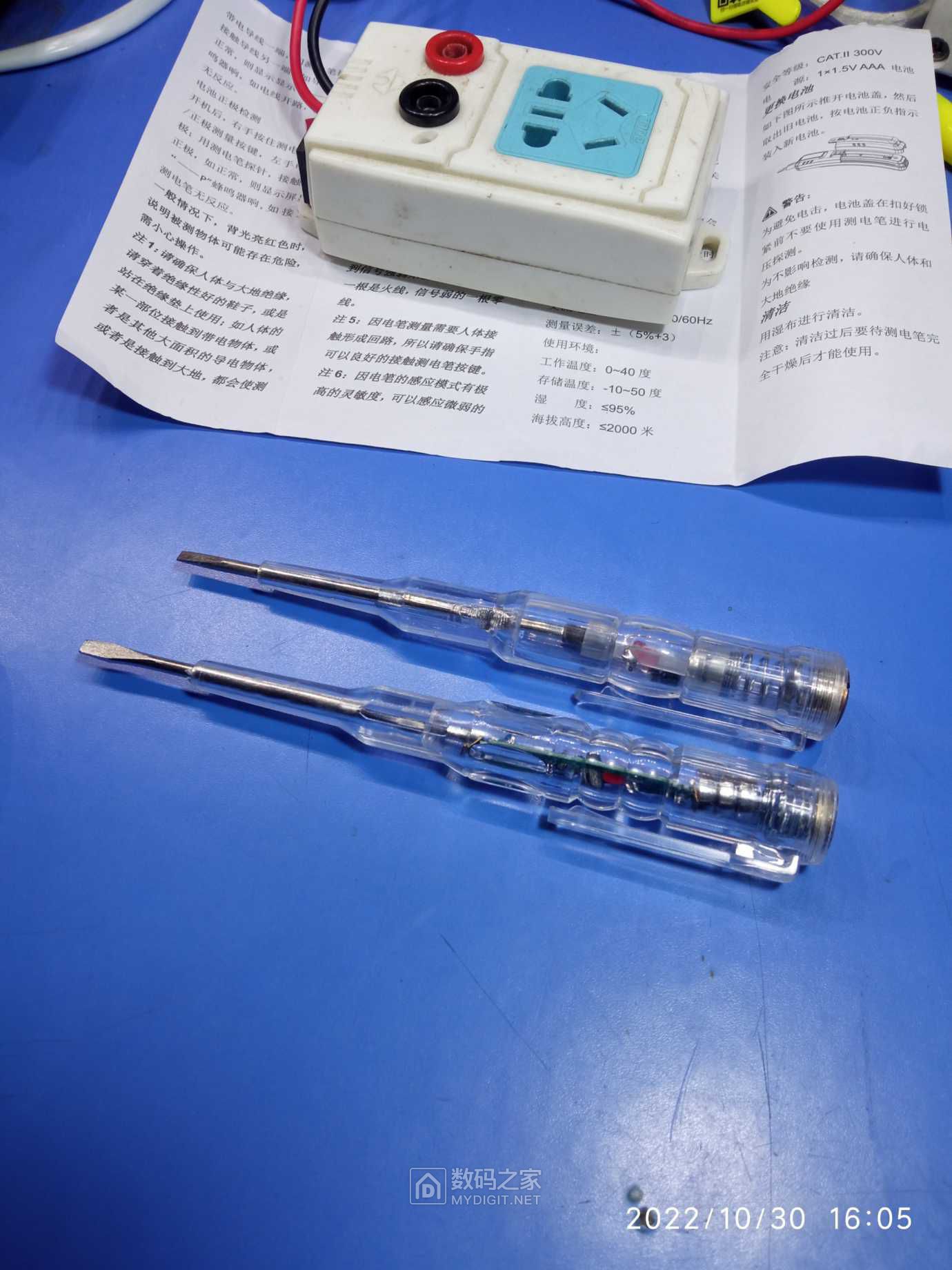

手里有图一那个,不用电池。利用液晶对电压敏感,可以感应零线火线。
实测电阻54M左右
发表于 2022-10-30 17:42:08 | 显示全部楼层
本想入手图2那种有红绿灯的看看效果的,现在看了图3的都是这个尿性,那还是算了。
