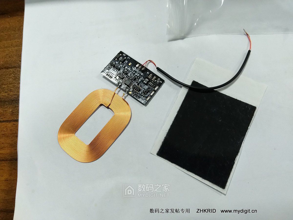

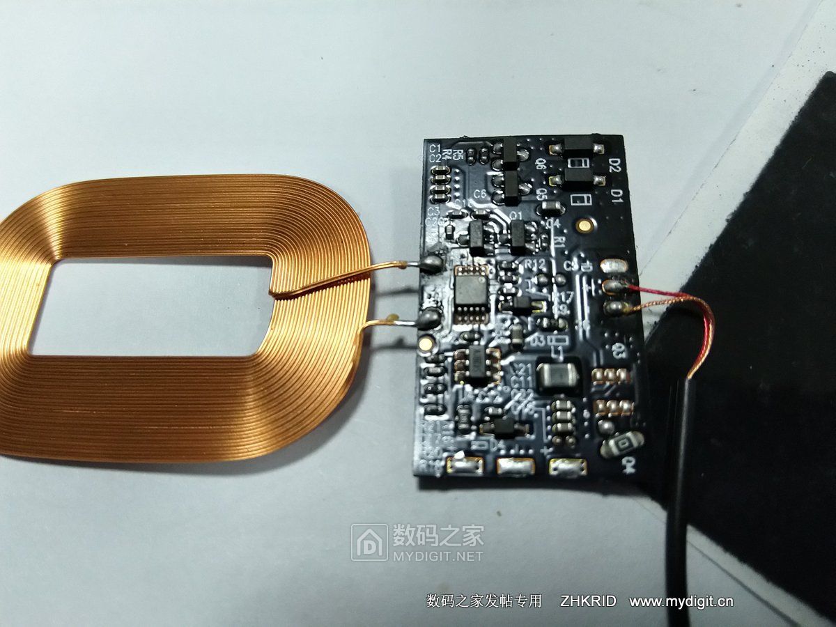

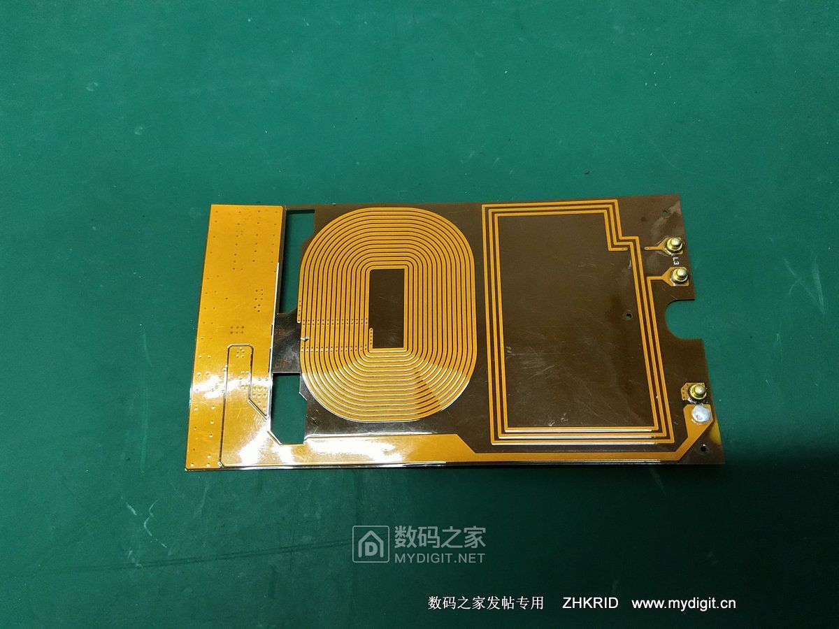

之前手上有好多无线充电发射模块,接收的只有这么一片古董 ,主芯片还是ti的,
登录/注册后可看大图
登录/注册后可看大图

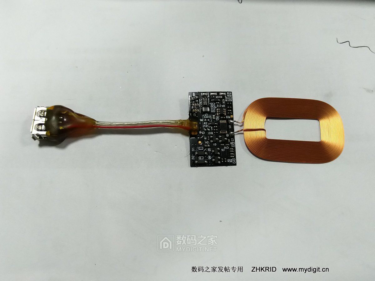

把电路部分剪下来焊到新的线圈上
登录/注册后可看大图
完成的样子
登录/注册后可看大图

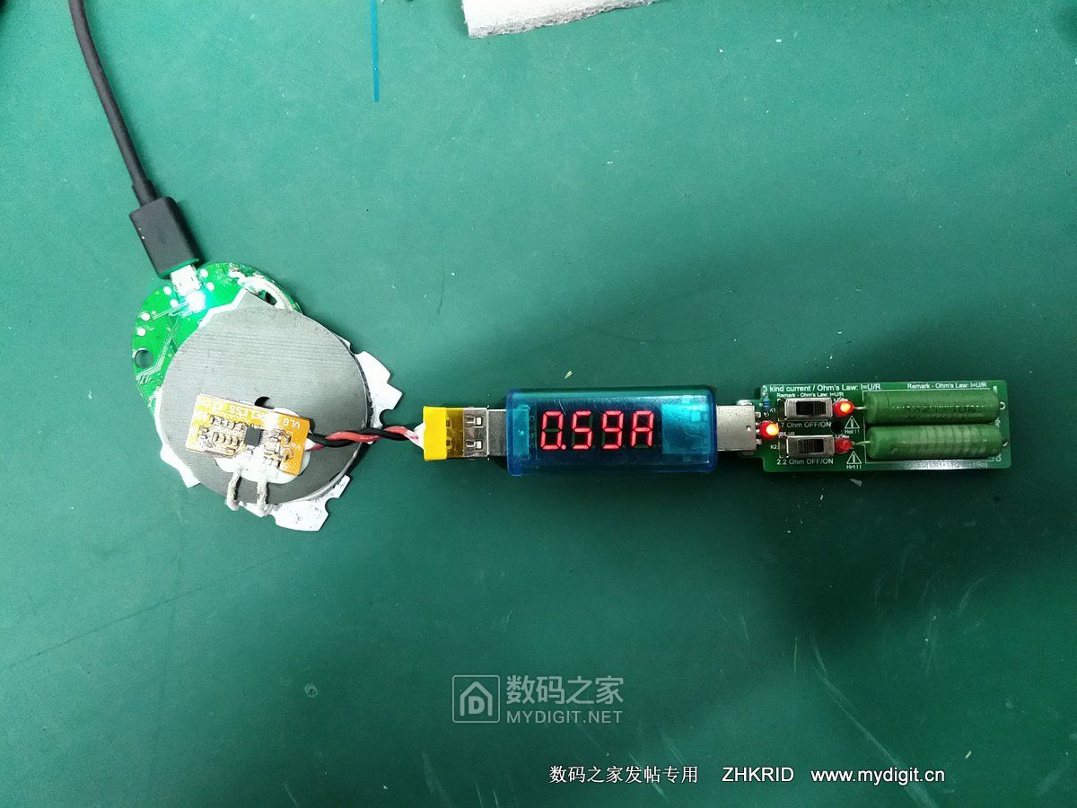

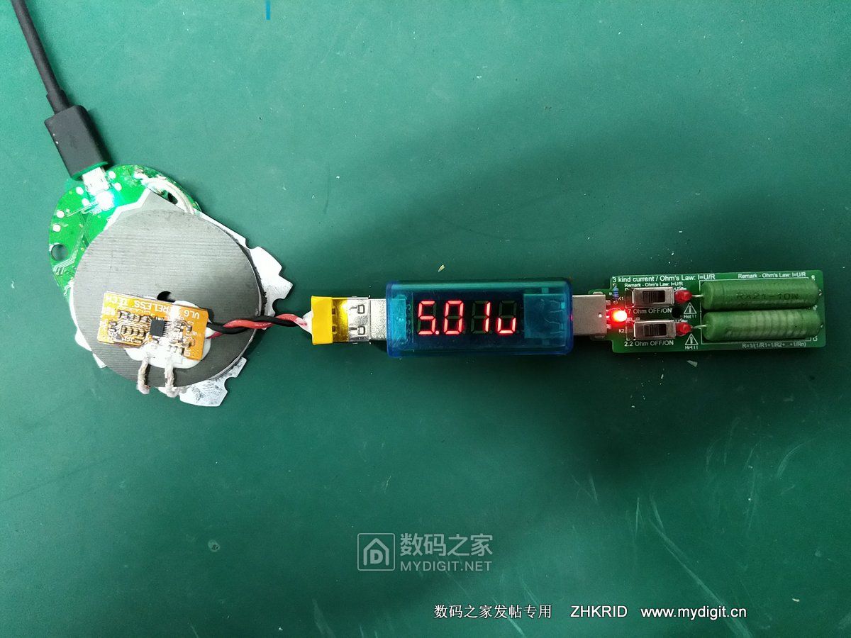

空载电压5.01v
登录/注册后可看大图
最大电流0.59a 此时电压拉低到3v 功率不到2w
登录/注册后可看大图

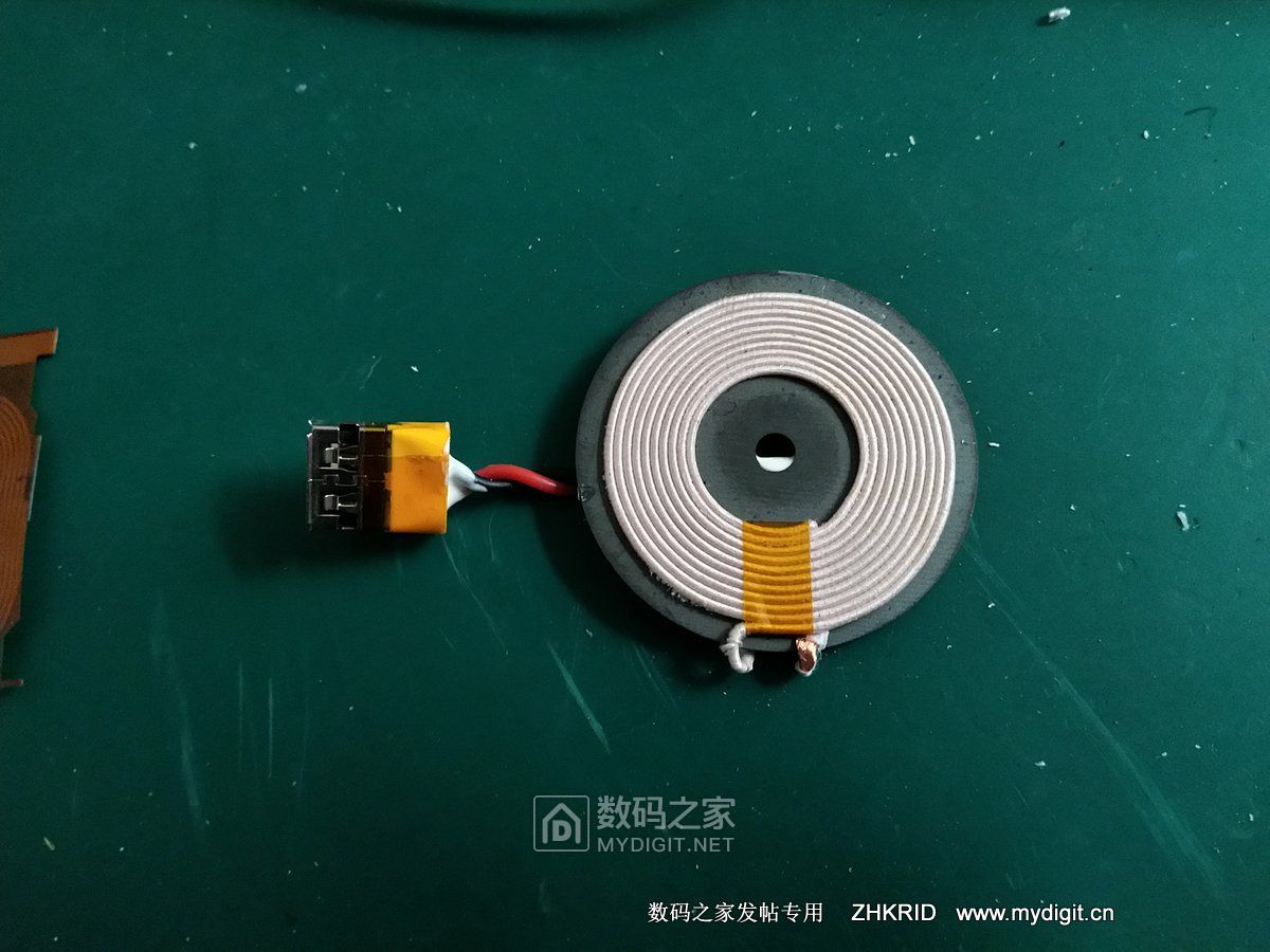

上淘宝撸了10大洋一个,标称5w的接收模块
登录/注册后可看大图
线圈特写
登录/注册后可看大图

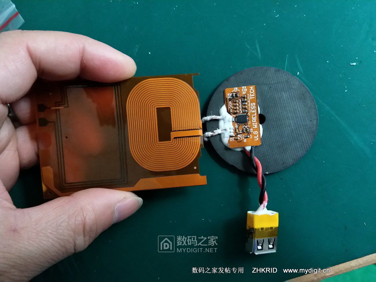

主芯片没有字,不知道芯片
登录/注册后可看大图
焊上usb接口,打胶固定
登录/注册后可看大图
电压4.71v 电流0.998A 功率4.7w
登录/注册后可看大图

发表于 2019-1-9 10:55:39 | 显示全部楼层
线圈不要随意换,背面的隔磁片也不要拆掉,碎了没关系

发表于 2019-1-9 11:47:00 | 显示全部楼层
欢迎折腾,看来线圈参数和板子要有匹配才行

 楼主| 发表于 2019-1-9 17:11:34 | 显示全部楼层
其实没有磁贴功率更大,你买来的东西不一定参数是最合适的,也许不经意的改变反而变成最佳匹配也说不准

 楼主| 发表于 2019-1-9 17:14:20 | 显示全部楼层
电感量有要求,但要求不高,和dc-dc电路中的电感类似,差不多就行,主要是发射和接收主控的性能,无线传输过程中有也有握手协议的,就和快充一样,如果一边不支持大功率,另外一边也没戏

发表于 2019-1-10 09:07:40 | 显示全部楼层
多找几个不同的线圈试试看哪个匹配好效率更高。
