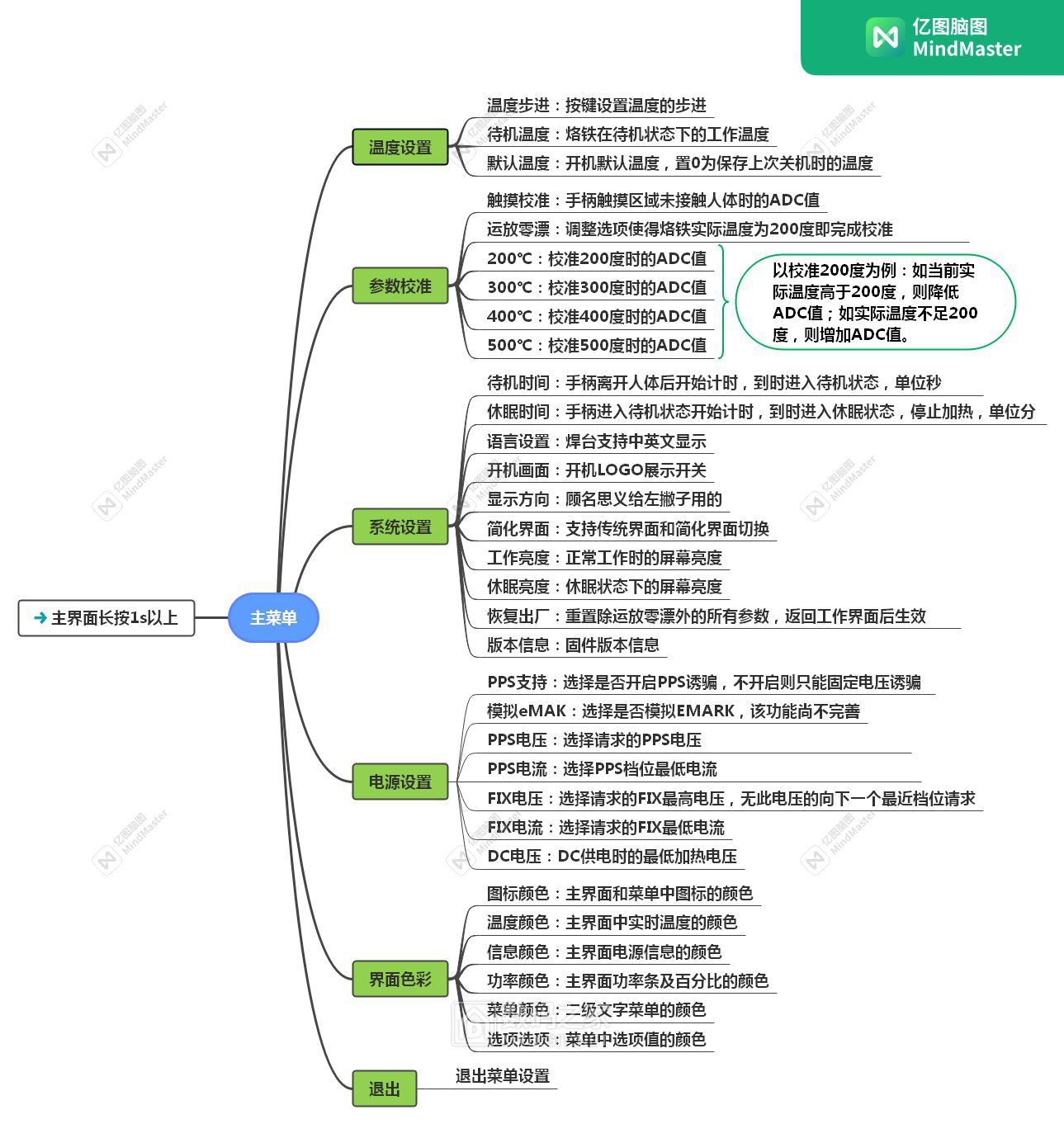

继开源天山T12焊台和8266物联网焊台后,忙于赚钱养家已经有两三年没有更新了。看到当时在上学时写出的天山的T12被各种改版用于商业用途,心里有说不出的滋味。一方面感慨目前的开源环境,另一方面也说明学生时期随意写的程序也是经得起检验的,当然这也少不了当时群里大神们的指导。
这次利用闲暇时间,写出了单片机软件诱骗PD3.0协议和PPS协议,支持5A以上大电流,再用来搞T12就有些大材小用了,于是直接上JBC210吧,这也是目前我经常使用的头子。
欢迎感兴趣的爱好者入群交流分享668682263。因为个别原因,本次的设计资料不会再开源了,但从17年就入群的老朋友应该都知道,小王为爱好者谋福利的初心没有变,不靠卖烙铁赚钱的承诺依然有效。
目前计划做50套,成本价开车,所有成本都会公示明细,欢迎监督。

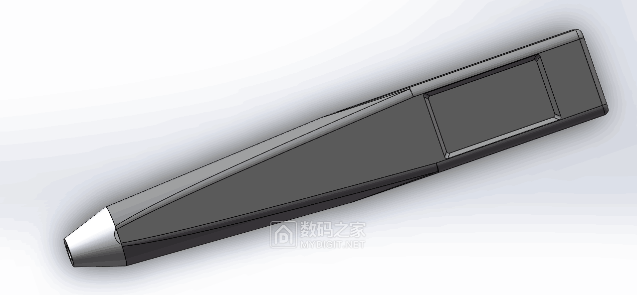

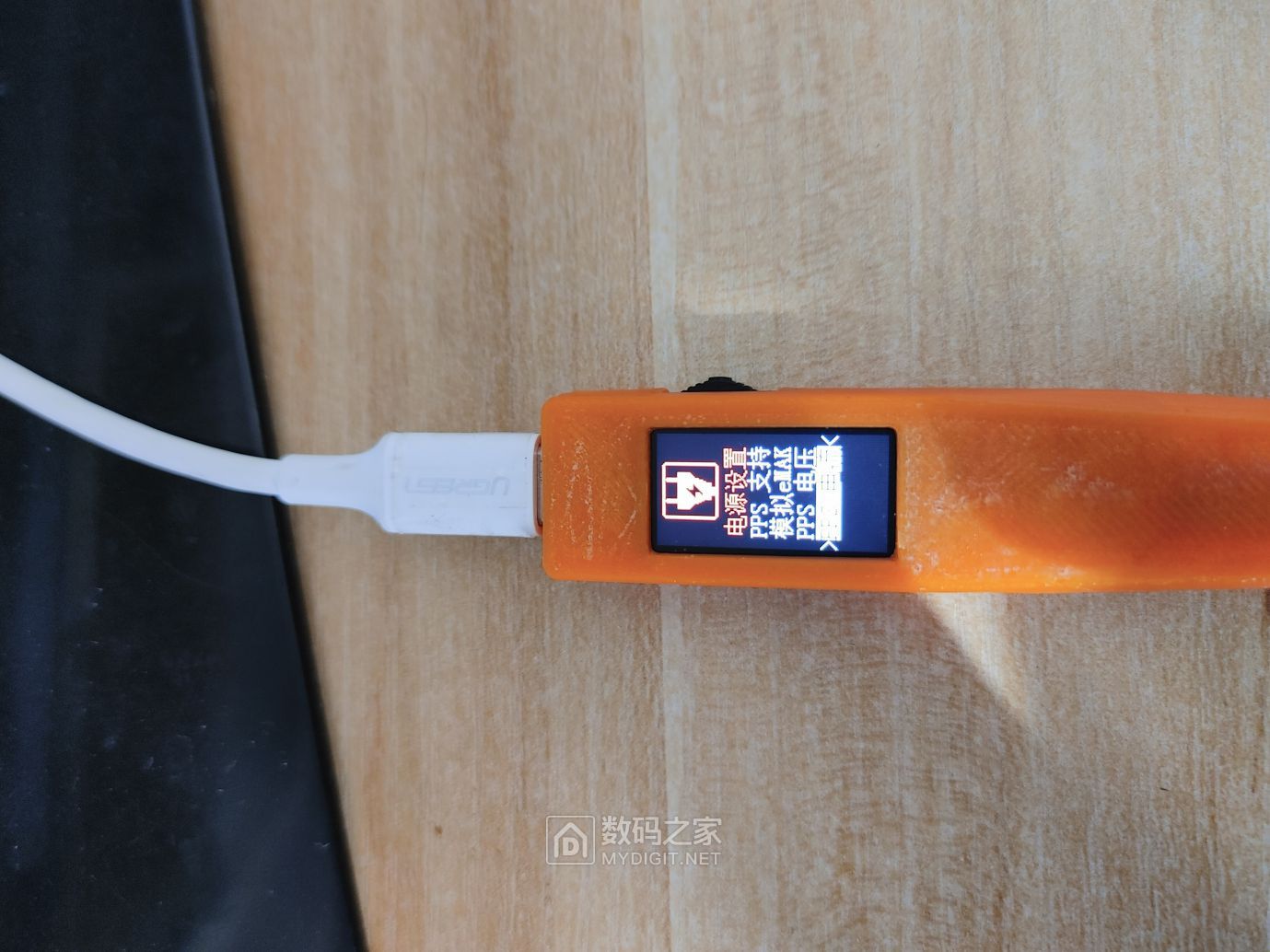

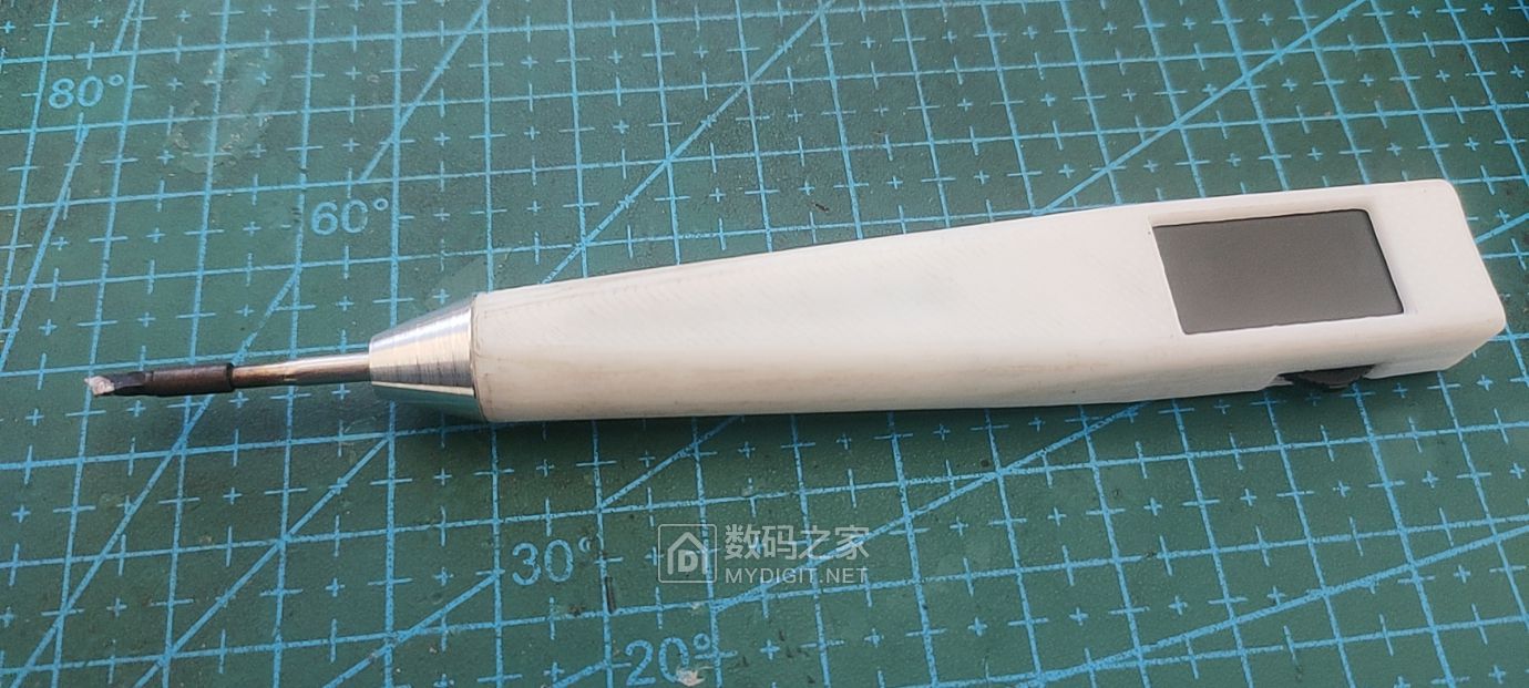

天山PD210便携迷你焊台外观灵感来源于电笔,采用彩色0.96寸TFT,JBC210发热芯,支持PD、PPS协议快充诱骗,eMark模拟,支持人体感应休眠。
菜单说明见下图

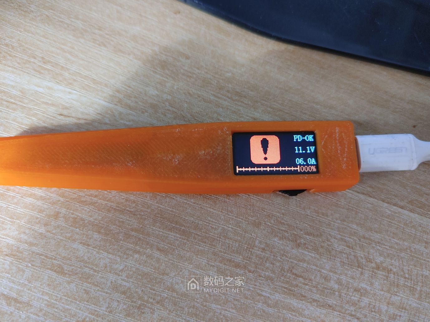

功率控制在多少?65W?
 楼主| 发表于 2022-3-5 18:20:15 来自手机浏览器 | 显示全部楼层
瞳教授 发表于 2022-3-5 17:08
功率控制在多少?65W?
功率是由充电头决定的,充电头支持pps11v6A的话,可以出66w,支持12v5a的话,可以出60w
