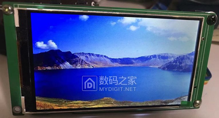

51单片机读取SD卡数据的方法在网络上有大量的文字、经验、教程,但是51单片机用到FAT系统应名读取SD卡上的文件对于新手而言就总也遇到问题的,当然,这方面的讲解、例程在网上也是资源非常多的,有些例程拿来就可以用的,但用过的都知道,FAT无论是前些年很火的znFAT还是后来用量很大的FATS,这些用在STM单片机上非常好用但用到C51单片机上就略显庞大了,最近一直在玩TFT彩屏,早就玩过自建字库显示汉字了,这次主要就是想玩玩图片显示,对于845*480分辨率TFT而言,一张BMP图片就有120多万个字节(1.16Mb),所有在设计PCB的时候就加入了SD卡座,起初只是想用通过偏移地址直接读SD卡中的数据,最终通过修改例程完成了自己的通过FAT根据文件名称来读取SD卡的简单FAT代码,作为新手的一点心得在此分享给想玩的新手共乐吧。
还是要说说那几句老话善意提示:
1、新手如果只是想读出SD卡中存放的任意BMP图片(其他文件需要有针对的修改代码)可以看看。
2、辛苦调试、辛苦码字、热心分享如果转载请注明出处,基础代码源自网络的开放资源,如有雷同存属巧合。
3、代码仅用于学习、验证、演示,请勿用于商业用途。
俗话说,没有规矩不成方圆,首先说几个约定:
1、文中使用的是Micro SD Card卡(TF卡),图片文件通过USB读卡器存入SD卡中。
2、SD卡格式化为FAT32格式。
3、BMP文件格式为24位色。
4、文件名称为3位数字(短文件名称),例如:001.bmp。
5、代码仅对应.bmp文件的查询,仅根据文件名称来查找文件。
6、我们只在根目录中存储文件。(因为需要存储的文件不多,我没有琢磨文件夹子目录存储的情况。)
7、文件大小通过电脑自带的画图软件修改成与彩屏像素一致,本例使用的TFT_LCD分辨率为854*480,为适应分辨率被8整除,显示的图片像素为848*480。
因为我们只是想在SD卡中找到图片文件并在TFT上显示出来,所以可以简化FAT功能来适应我们的用途。关于FAT32系统的完整的工作原理还是请移步百度吧,我也说不清楚的。我采用的是网上最常见的方法,就是在电脑上用WinHex软件打开SD卡,一切相关的东西就一目了然了,可以看到文件的根目录扇区地址(最多见的就是8192)、FAT1、FAT2、用户文件等等。这些东西初看起来简单清晰,但真正研究起来对于新手也是晕得很,我就是从迷瞪看画到一点点理出脉络的,回过头来才发现这东西其实很简单的,下面进入正题。

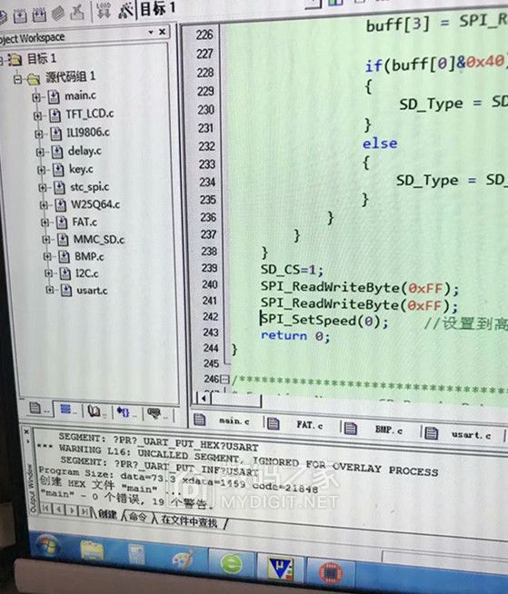

下面是FAT相关代码:
  1. #ifndef __FAT_H__
  2. #define __FAT_H__

前来围观楼主画图…8a刷一屏多久?

 楼主| 发表于 2020-11-25 09:33:13 | 显示全部楼层
触景情伤 发表于 2020-11-24 22:06
前来围观楼主画图…8a刷一屏多久?
屏不大分辨率又很高的彩屏用51玩真的挺鸡肋的,我的这个实验经过不断的优化代码,24M时钟刷一屏848*480的图片需要26秒,感觉时间都浪费在读卡上了,继续优化我就不会玩了。如果你用到SD卡也建议试试我的这个FAT方案,还是挺方便的,我还测试了读.txt也是没问题的,另外我手里现有的三个SD(TF)卡分别是1G、2G、4G-CH都没问题的。
