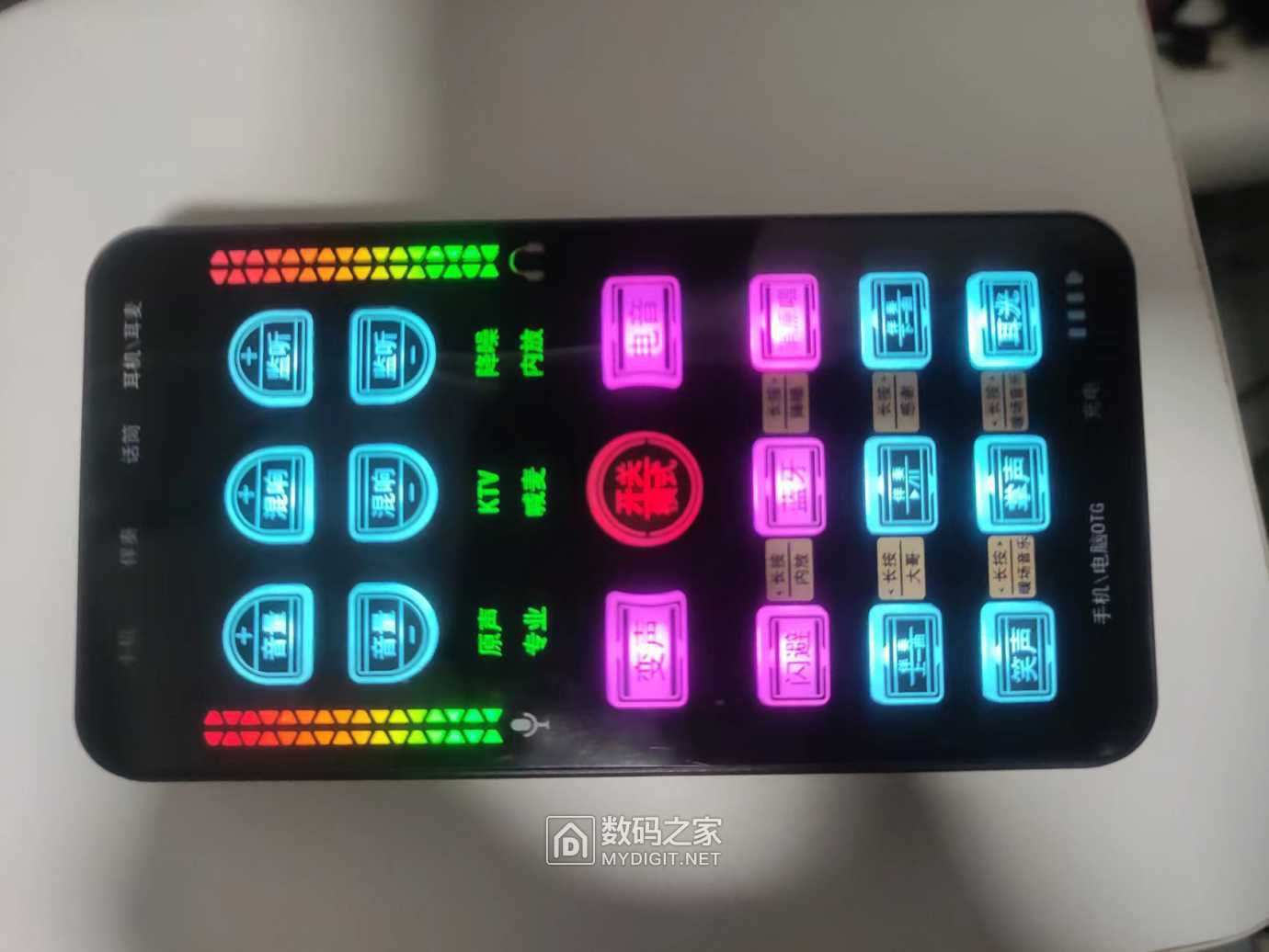

按键还带七彩灯,挺漂亮的。
有蓝牙,有音效
otg连接手机或电脑,可以识别为声卡,16位采样率48000khz

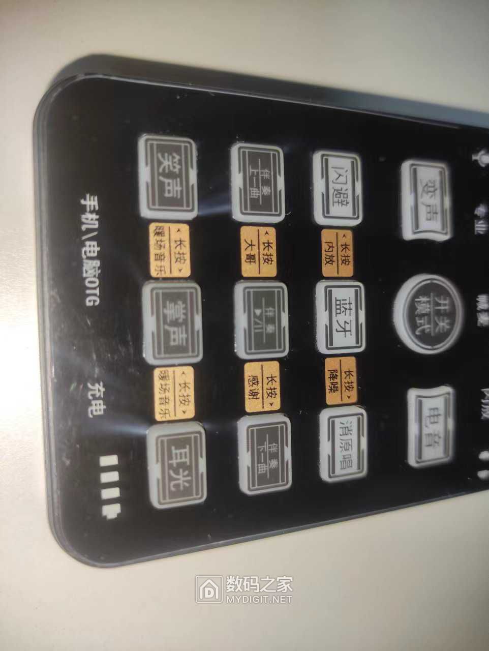

拆开前面板,里面有到点橡皮按键

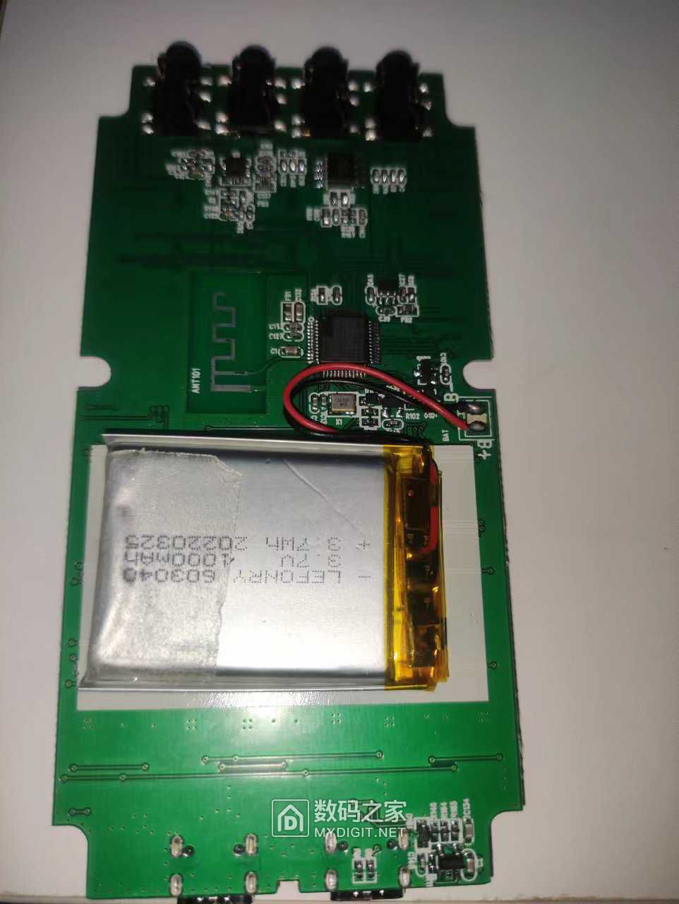

主板

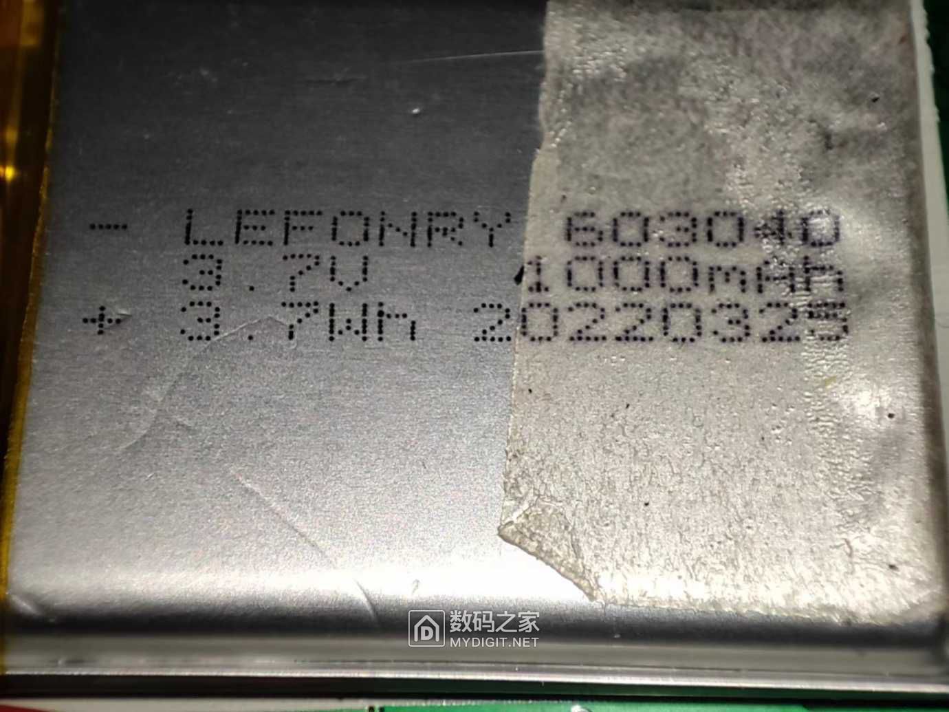

主板背后有一颗电池
电池容量3.7V 1Ah
主控芯片被打磨

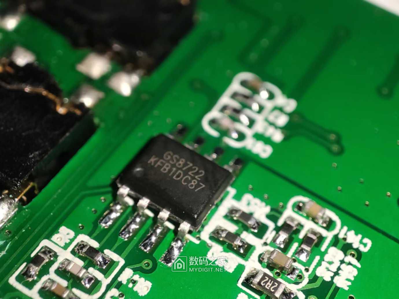

话筒接口的运放芯片

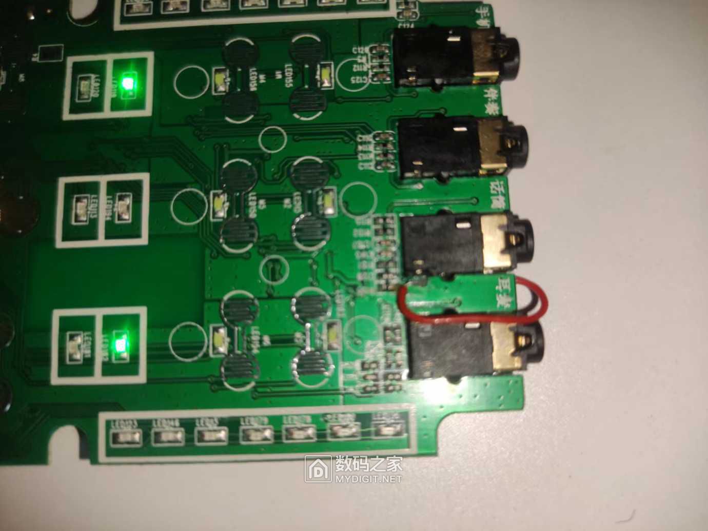

找到故障,话筒口开焊,焊盘脱落
从背面过孔焊接飞线,引到接口
所有接口打热熔胶固定
装好后拿哪个话筒插到输入口测试,声音正常

除了充电IC和运放IC,其他的都集成在主控芯片里面,包括蓝牙。
