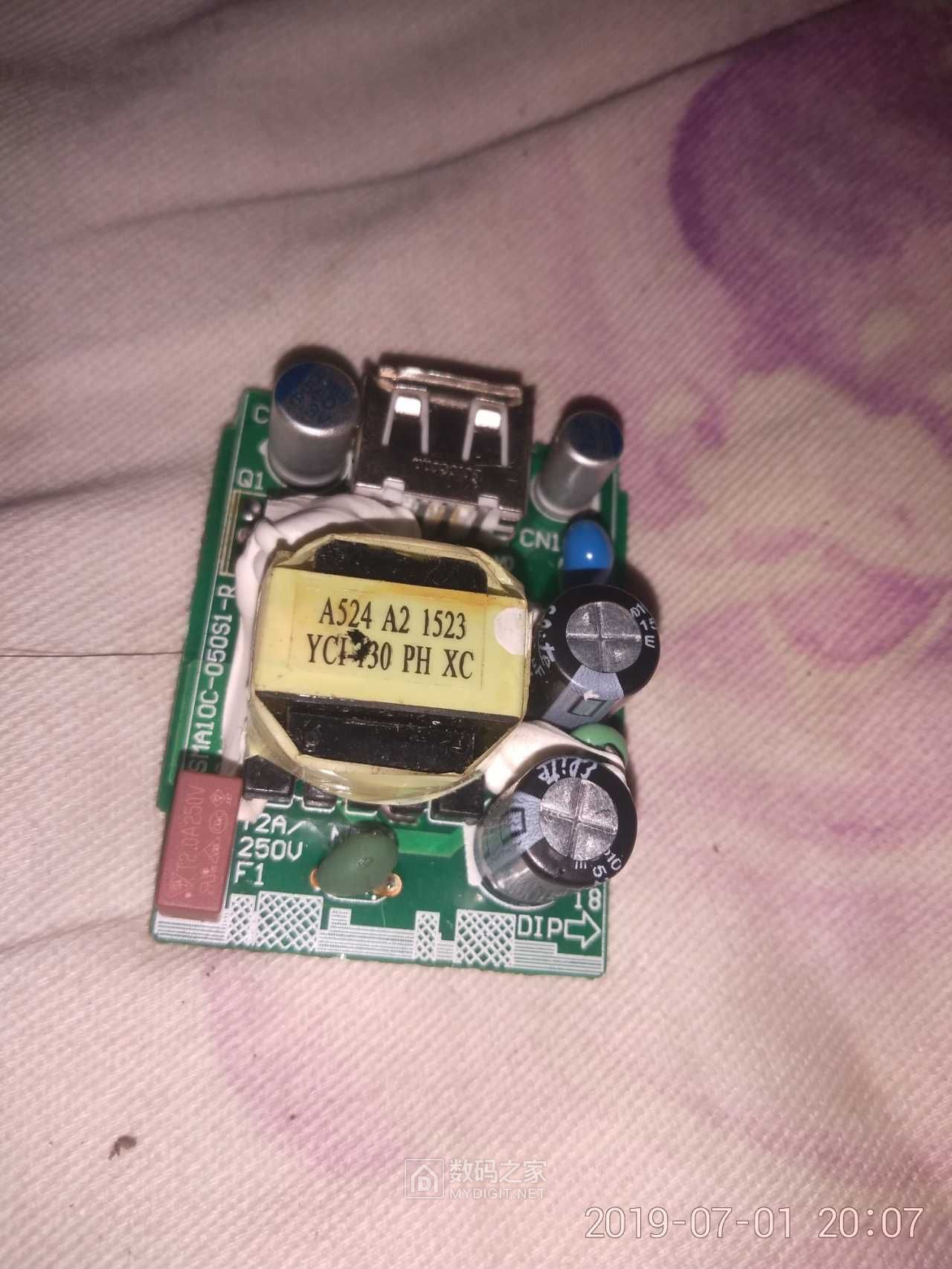

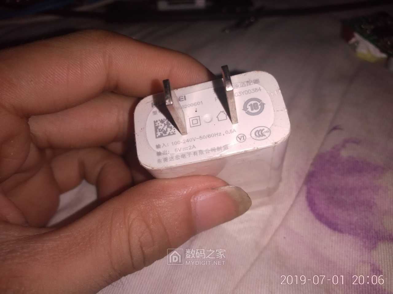

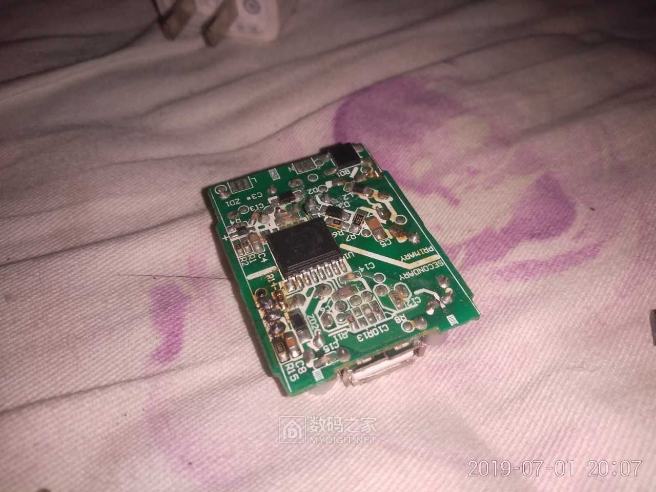

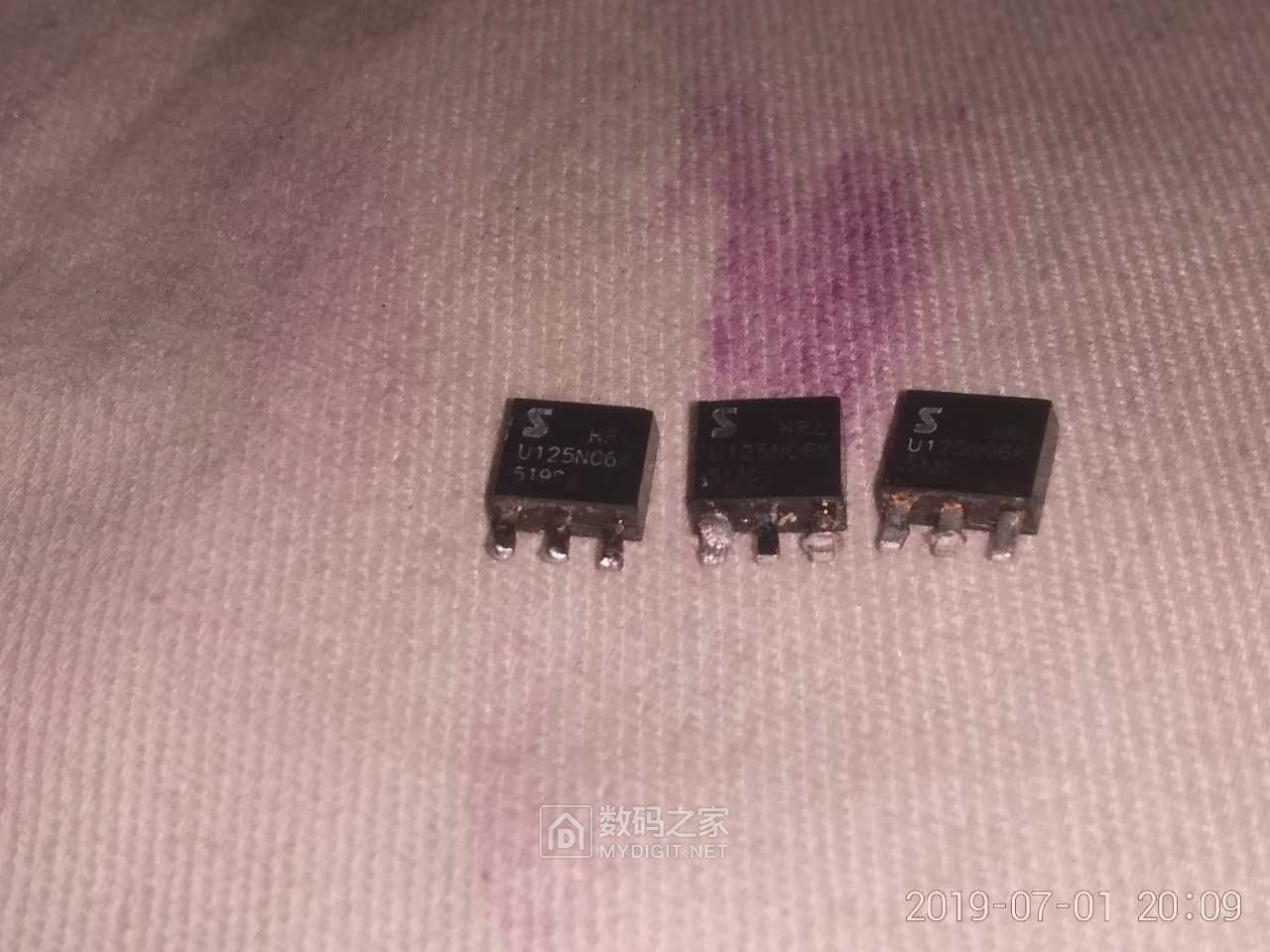

1元一个买的,买了10个,都没输出,全部拆开,有的烧保险,炸整流桥,爆电容的都修复好了,还有几个看不到那里有烧的痕迹,万用表测了测电阻电容变压器都是好的,芯片换了也没有,最后把这个管子换了才好。管子是从好的上面拆的,坏的管子用表量没有短路没有断路,和好的看不出来区别。谁知道这个管子的参数,或者用什么代换?

管子丝印是u125n06k

耐压125A 60V么?猜的,另一款华为充电头用的是U45N06A,大师说是45a,60v管子

是在次级的吗?是的话应该是同步整流mos管,n沟道电流大于20a耐压大于60v就行。电脑主板上的不能用耐压太低容易坏

这个管子是同步整流用的MOS管。

淘宝上面都找不到这种封装这种参数的mos管,太大了放不下

这个好像是TO-251封装,60V,70A,估计不太好找

基本上搜索25N06应该就可以找到封装差不多的吧

东莞达宏产的5V2A,貌似是通病,我也有个一样的,u125n06k貌似是125A 60V mos管,我在主板找了K3918 K3919换上去有输出,可是一充电就保护了,不知道是不是管子不合适,挺郁闷的。

25n06 是25a的吧,这个不知道是不是125a的,差距太大,怕换上用不久

是不是新版不显示专家数,说的话就没人信了:lol:
我是没见过125A管脚有这么细的:lol:
