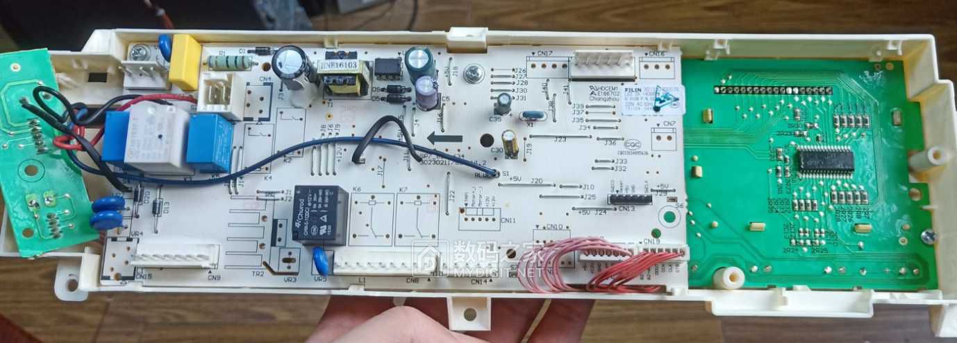

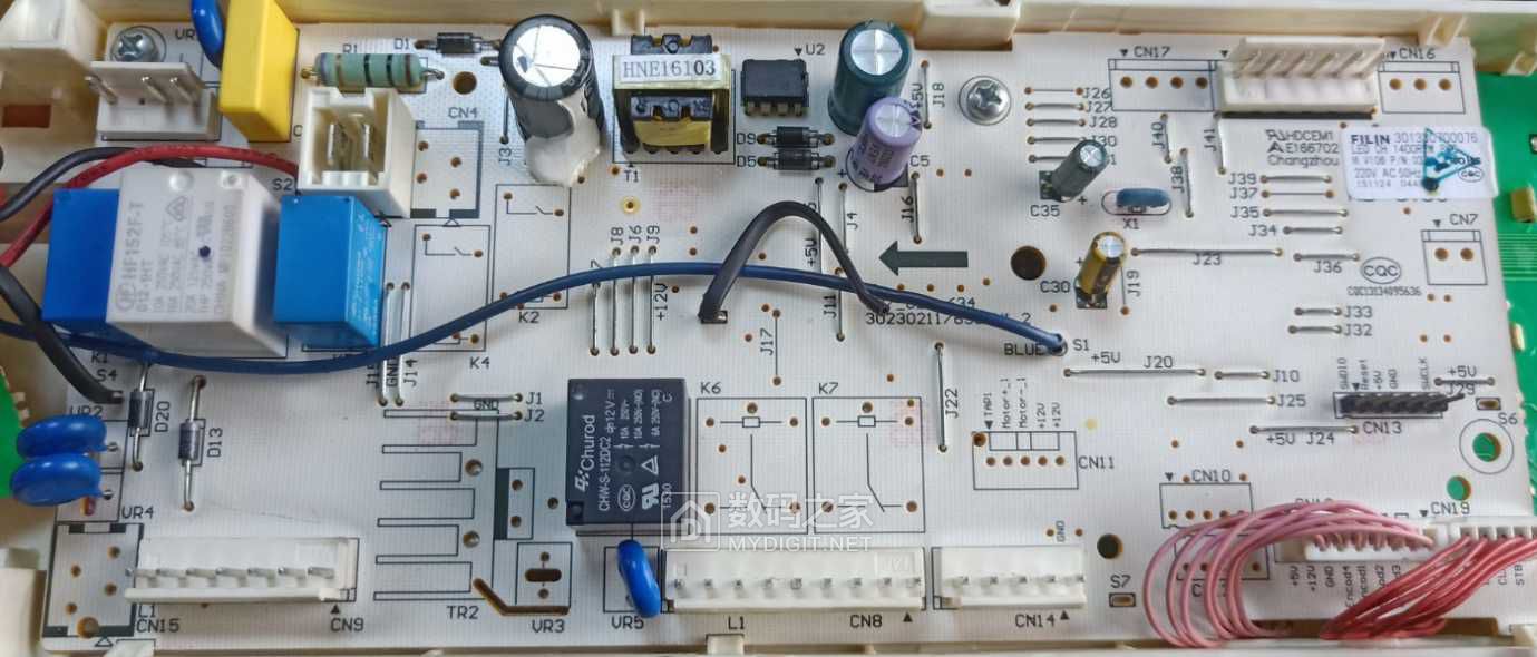

这应该是个洗衣机的控制板。
背面。
元件。
你应该还有一些功能。

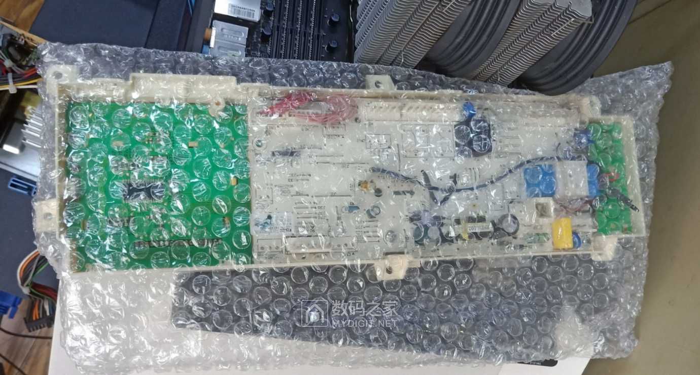

同事拿来的时候,已经拆好了,

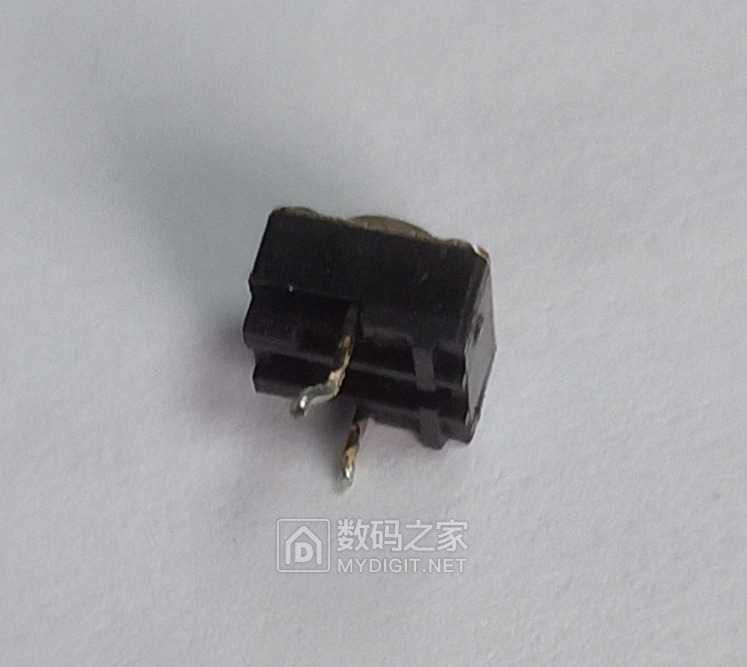

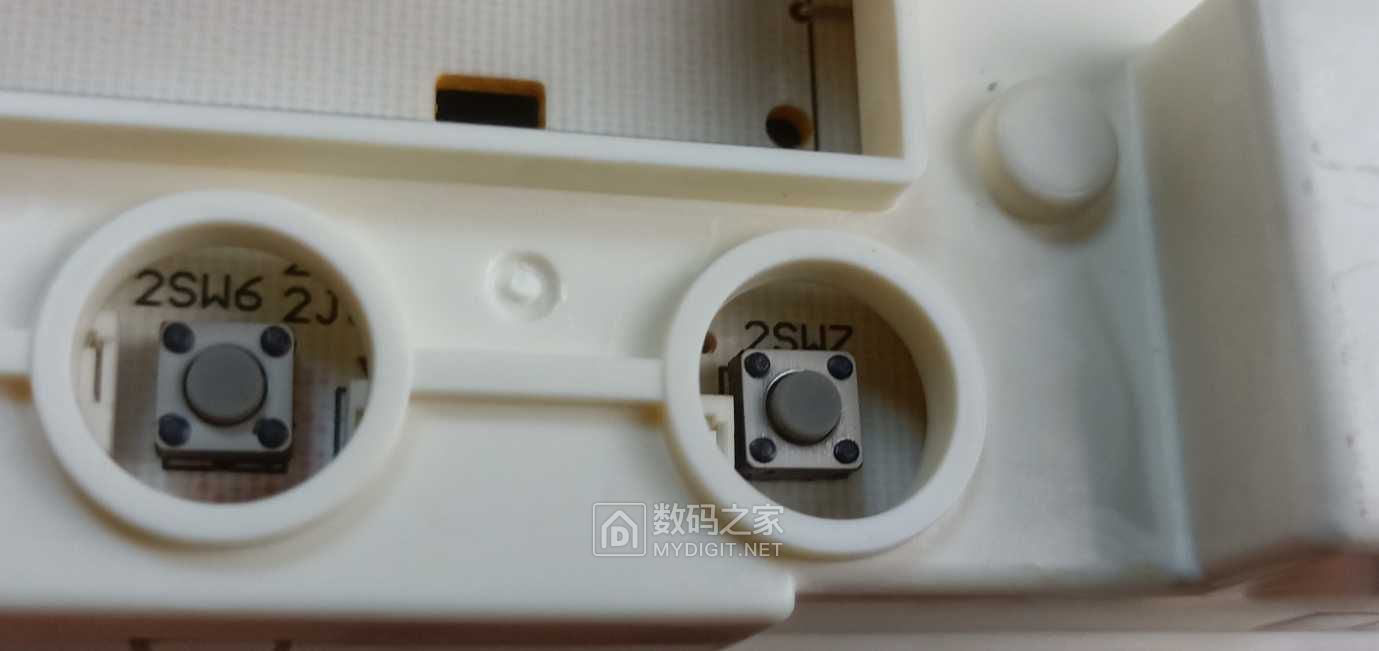

并且判断好故障,是按键接触不好。

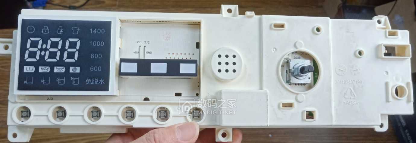

使用的是中量脚的按键。
其他地方也是。

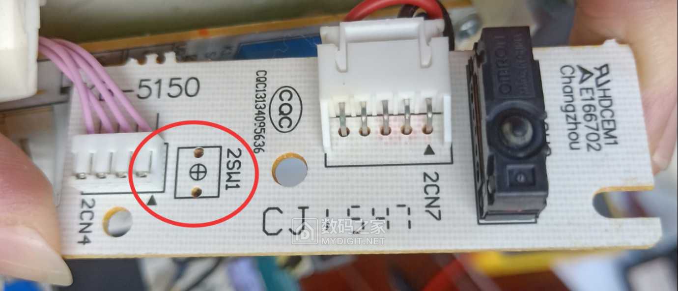

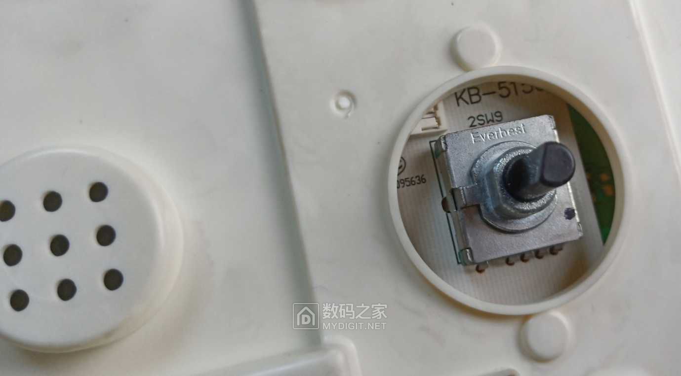

还有一个旋转编码和蜂鸣器。

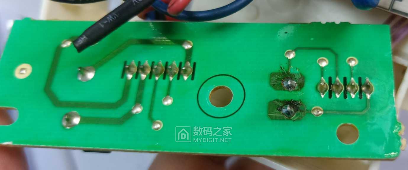

拆下按键,测量是断断续续的。
因为手边没有这种,同事到网上去买了。
今天到办公室一看,我桌上已经放了买来的。
无压力更换。

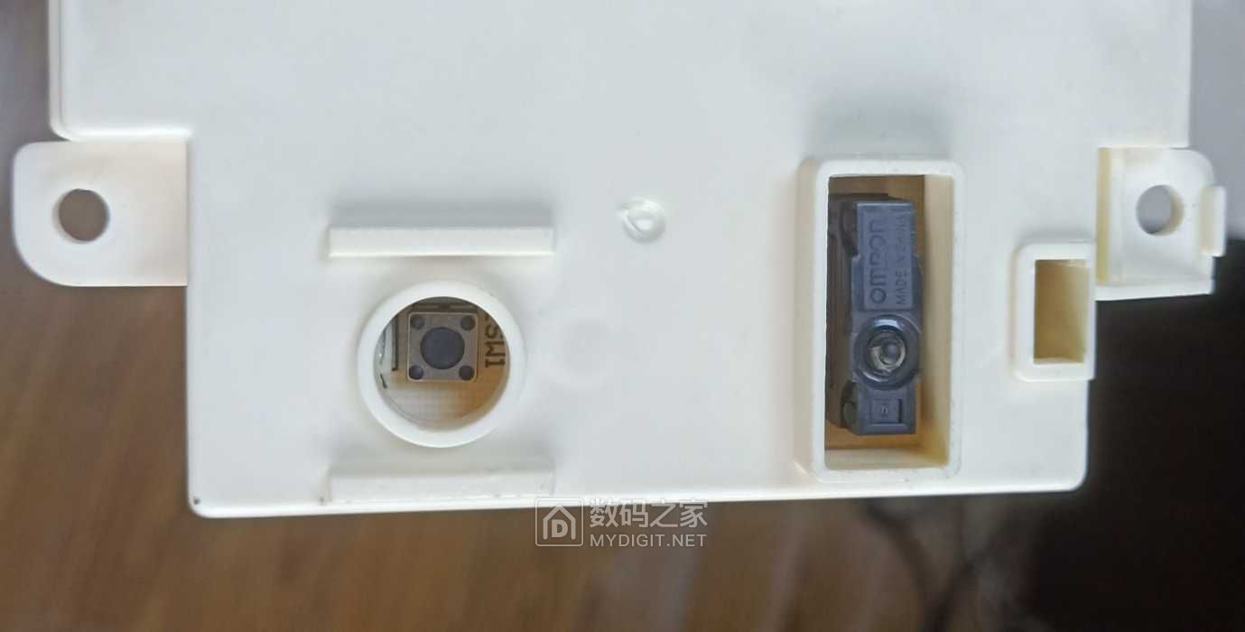

旁边还有一个微动开关。

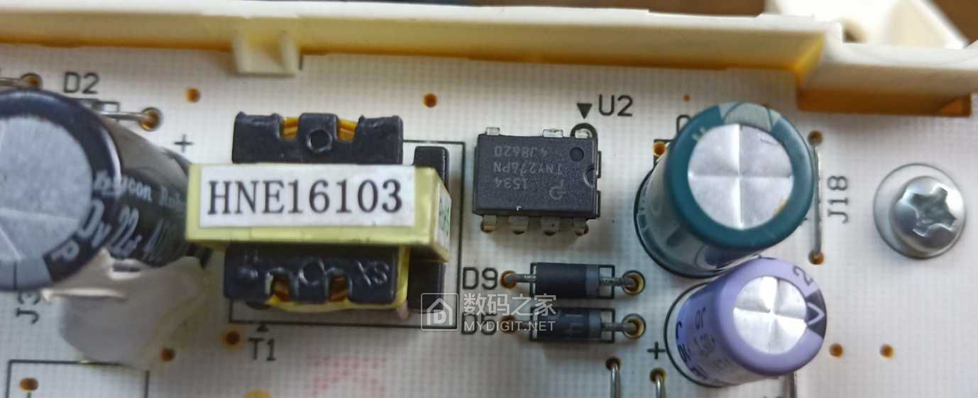

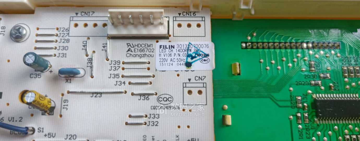

发表于 2021-11-6 09:55:21 | 显示全部楼层
图四两颗电容是不是快要爆浆了
参与人数 1家元 +6 收起 理由
jf201006 + 6 电容好的,这是光线问题。

发表于 2021-11-6 13:09:45 | 显示全部楼层
这个板竟然没有用树脂全封,我着几块电板都是电容爆了,可惜不能修,全是树脂。。。

 楼主| 发表于 2021-11-6 13:55:08 来自手机浏览器 | 显示全部楼层
wag 发表于 2021-11-6 13:09
这个板竟然没有用树脂全封,我着几块电板都是电容爆了,可惜不能修,全是树脂。。。 ...
我家的洗衣机也是全用胶封着的。不知道这是一款什么样的洗衣机,居然。。。

发表于 2021-11-6 19:27:33 | 显示全部楼层
jf201006 发表于 2021-11-6 13:55
我家的洗衣机也是全用胶封着的。不知道这是一款什么样的洗衣机,居然。。。 ...
很正常,因为电路板长期在潮湿的环境里,所以用树脂封上,这样故障率低。

 楼主| 发表于 2021-11-6 19:29:55 来自手机浏览器 | 显示全部楼层
ljlun 发表于 2021-11-6 16:14
编码器应该有好些规格,同事一次就买对,厉害呀!
不是买的编码器,买的是两脚的开关按键。

 楼主| 发表于 2021-11-6 19:42:31 来自手机浏览器 | 显示全部楼层
qrut 发表于 2021-11-6 19:38
我那两袋微动还不知道要用到什么时候~
是的,我也有很多,都是四脚的。可他这个偏偏却是两脚的。

发表于 2021-11-7 15:21:56 | 显示全部楼层
像是美的的主板,没胶的好搞

发表于 2021-11-8 01:17:31 | 显示全部楼层
板子涂了防水胶,维修测量麻烦,我都是用刀片刮刮测量
