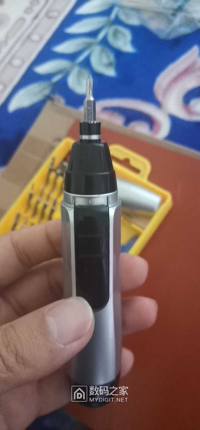

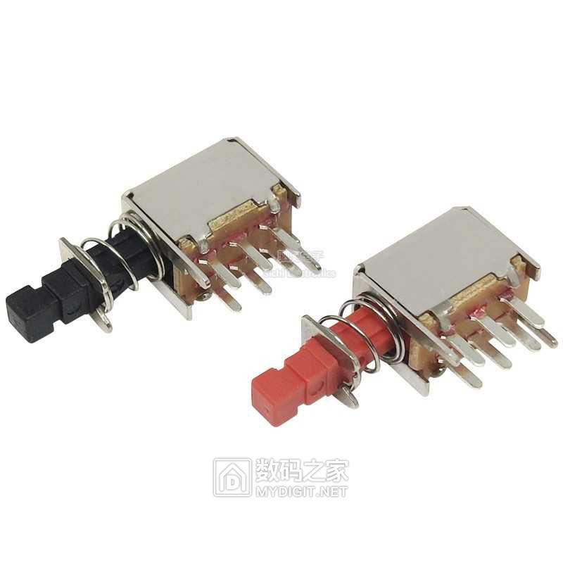

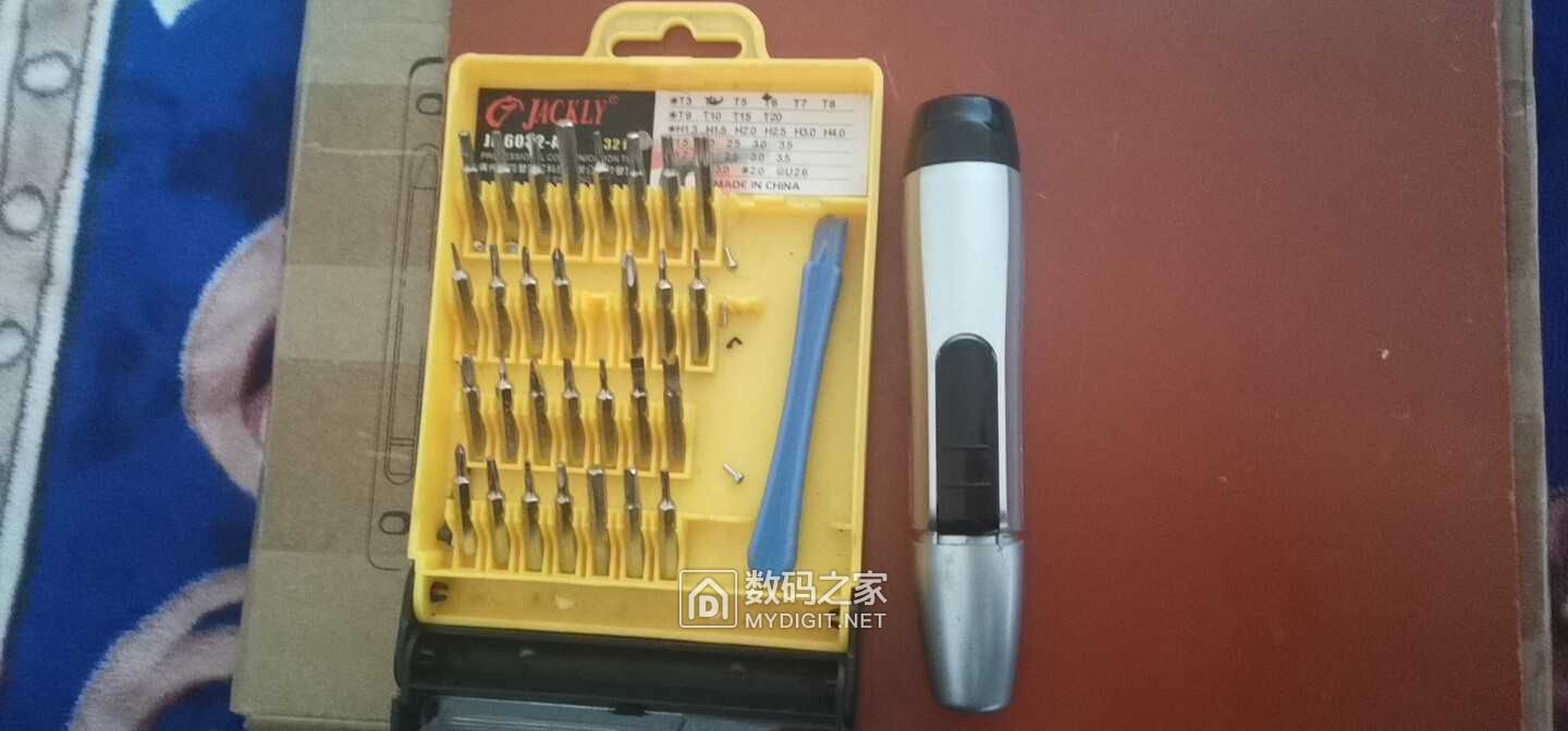

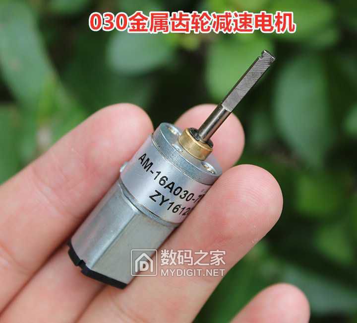

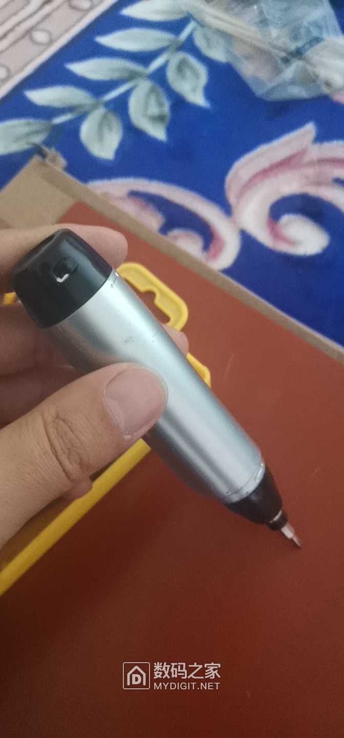

前段时间做的,速度太慢,没怎么用过,这会发出来,手头好几盒螺丝刀套装拆了一个+鼻毛修剪器壳子+减速电机+锂电池+六脚两档自锁开关,发图给大家看看,原开关打开电源,尾部自锁开关控制正反转,目前还没有加充电电路,单节14500锂电池转速慢。

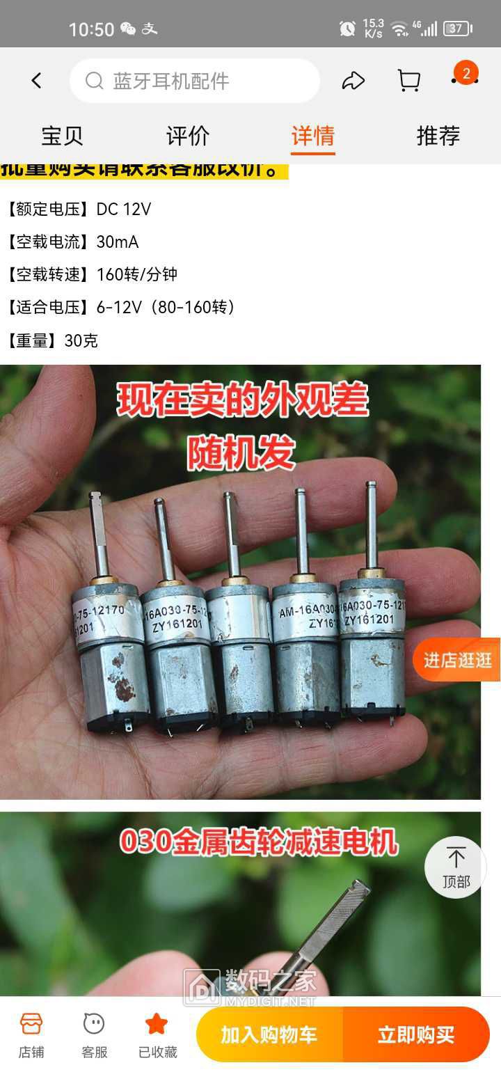

发表于 2023-6-4 11:42:46 | 显示全部楼层
一个电机多少钱
发表于 2023-6-4 11:45:00 | 显示全部楼层
30元,还包邮。
发表于 2023-6-4 11:45:54 来自手机浏览器 | 显示全部楼层
利用了下壳子

发表于 2023-6-4 14:42:53 | 显示全部楼层
是利用鼻毛修剪器的外壳做啦一个电动螺丝刀。

 楼主| 发表于 2023-6-4 17:49:19 来自手机浏览器 | 显示全部楼层
大姆指的小窝 发表于 2023-6-4 11:42
一个电机多少钱
三块多,二手的
 楼主| 发表于 2023-6-4 17:50:55 来自手机浏览器 | 显示全部楼层
tianduo123 发表于 2023-6-4 16:07
利用鼻毛修剪器的外壳做一个电动螺丝刀,难道就是捡了一颗螺丝,diy一辆车?
哈哈,壳最重要,自己diy壳不好看,没3d打印机

发表于 2023-6-5 09:03:12 | 显示全部楼层
这只是用了个壳子吧,减速电机单独买的。

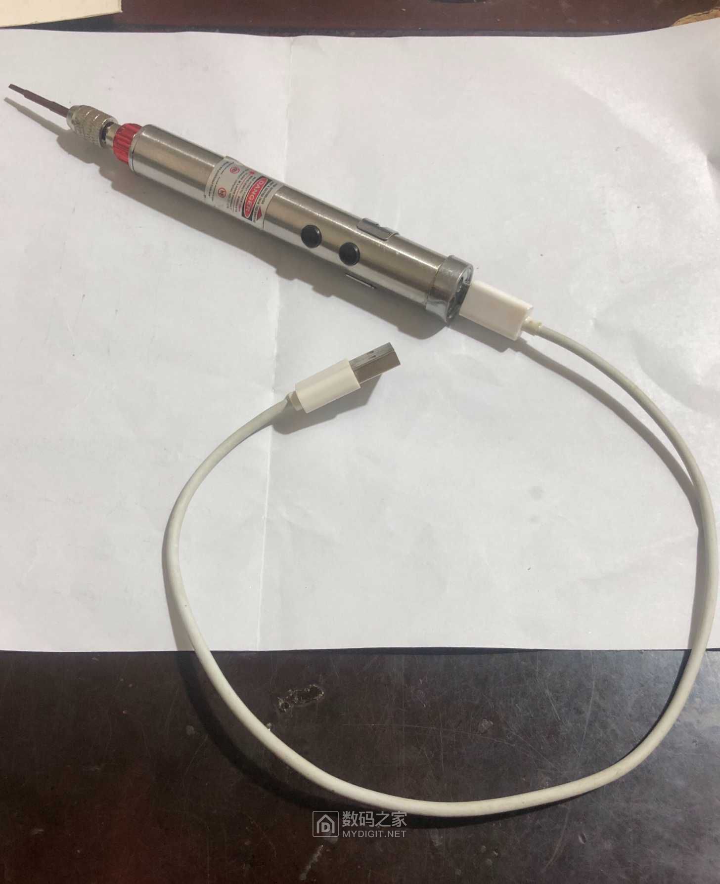

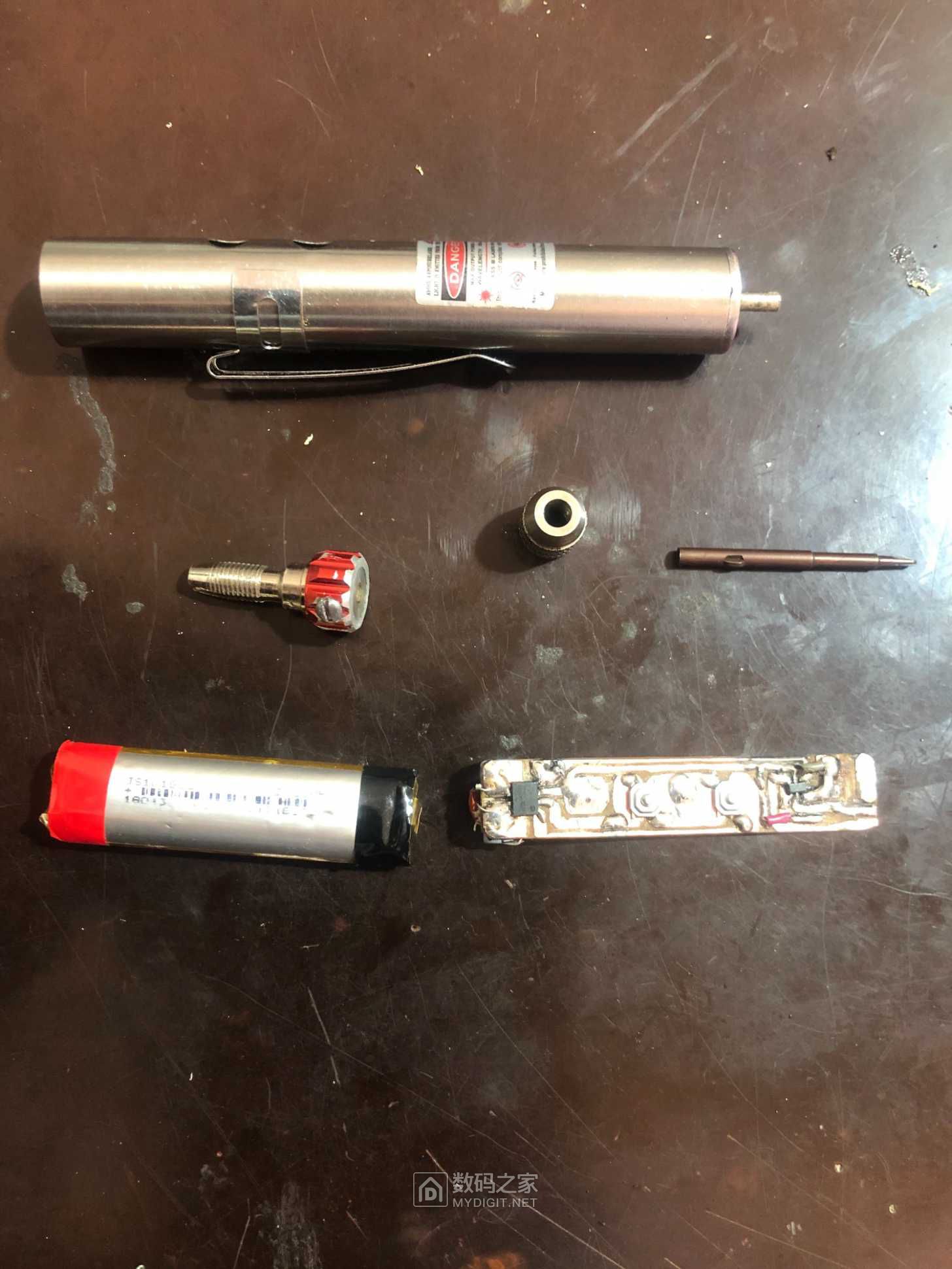

我用激光笔做了一个,有点慢,但是快了又没有多大劲。
