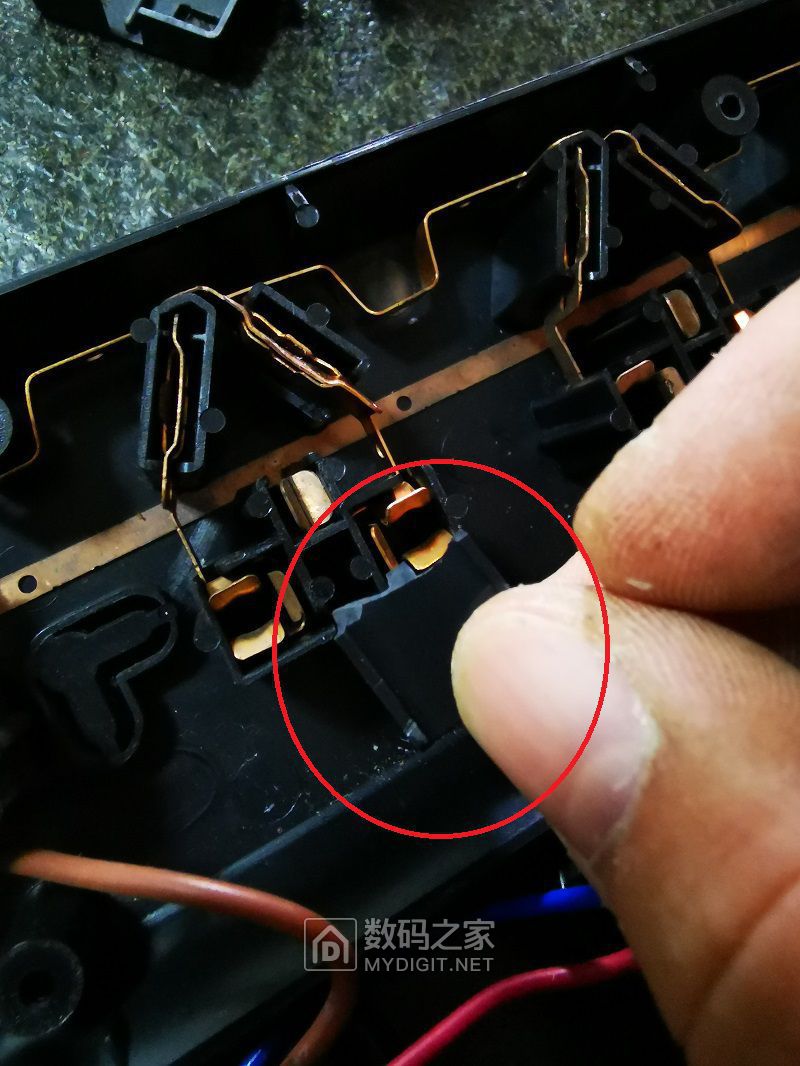

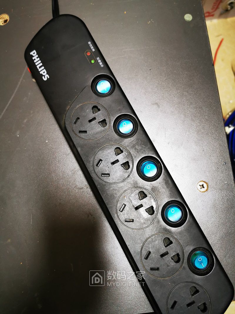

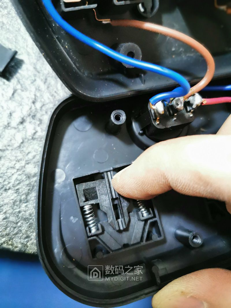

知名品牌飞利浦防雷插座,一个分控开关坏了
准备拆开修复一下,随便分享给大家
保证原装飞利浦,京东售价不低
用了几年,显得旧了

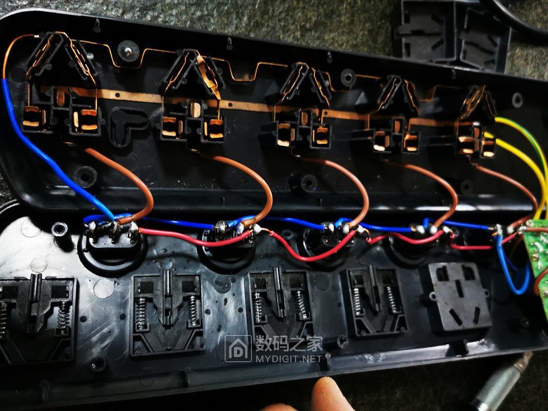

拧开背盖,做工真心垃圾

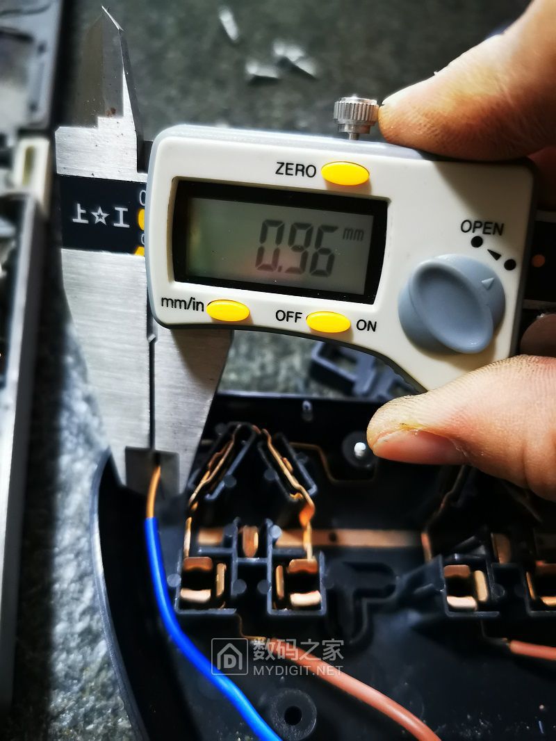

连接线用1MM铜线,真TM坑

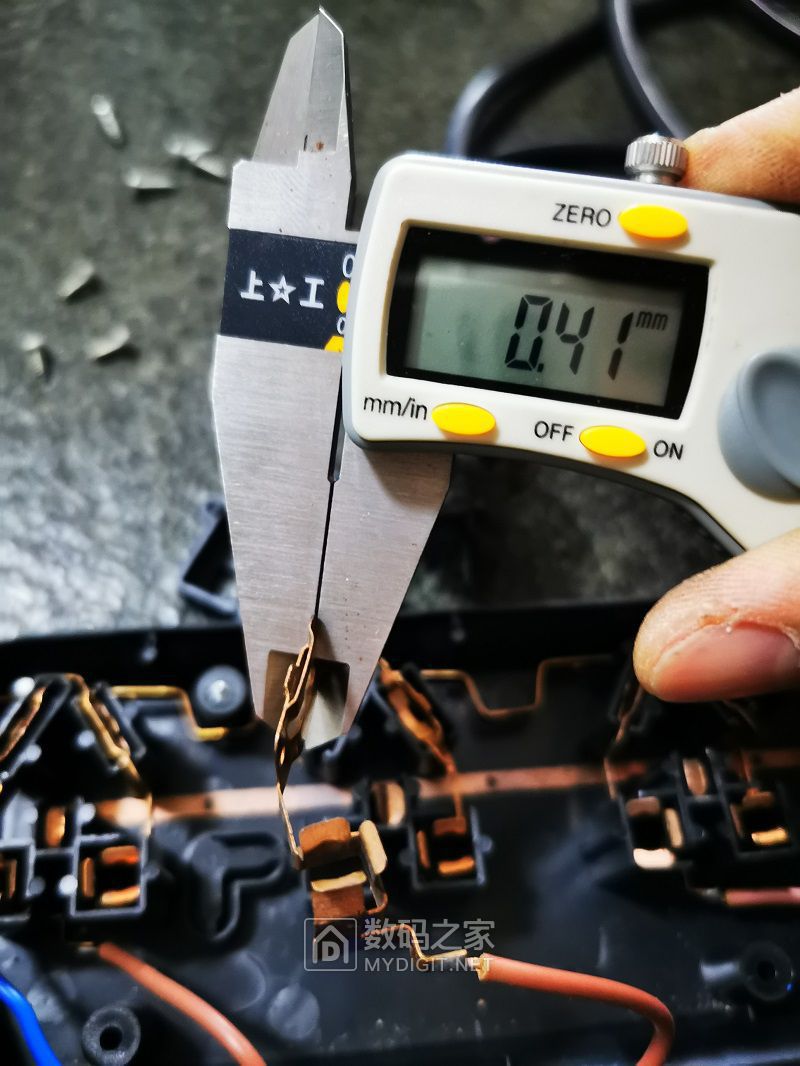

插座铜片不足0.5MM,薄得像纸一样

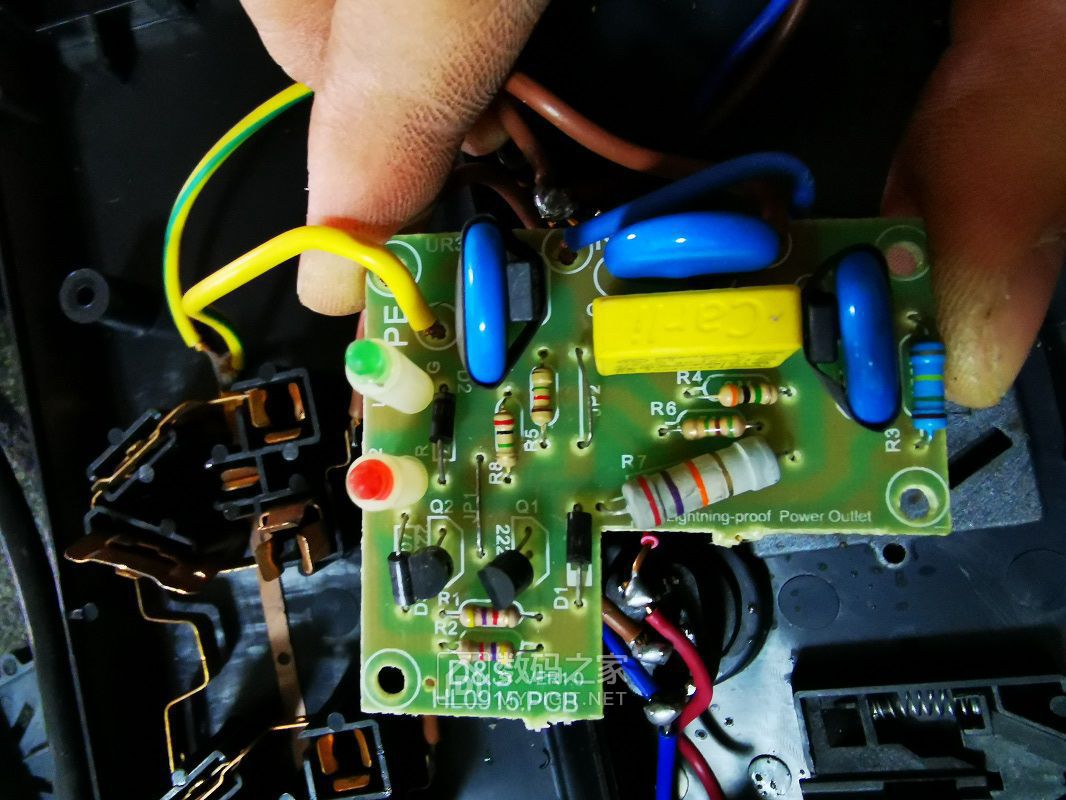

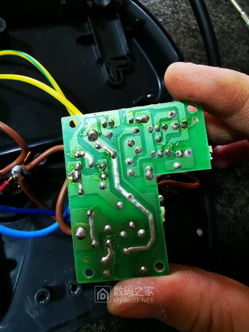

所谓的防雷小板
背面做工一样垃圾

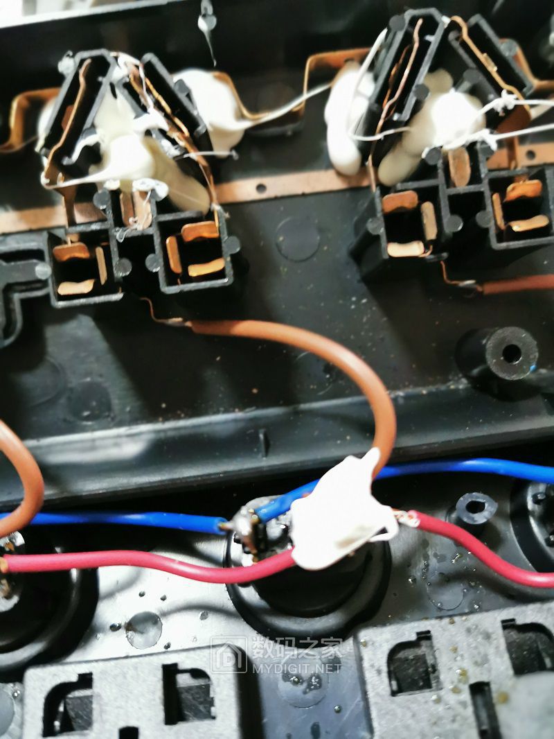

有小孩防护面板
塑料档片很薄,质量很差的塑料不是PC,ABS等材质,很难插

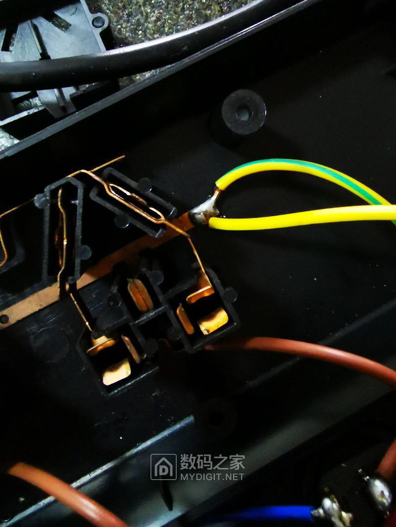

地线也相当简陋
其中个开关坏了,这么垃圾的做工也不打算修了,浪费材料
用导线直接跳过开关连上,凑合着用用

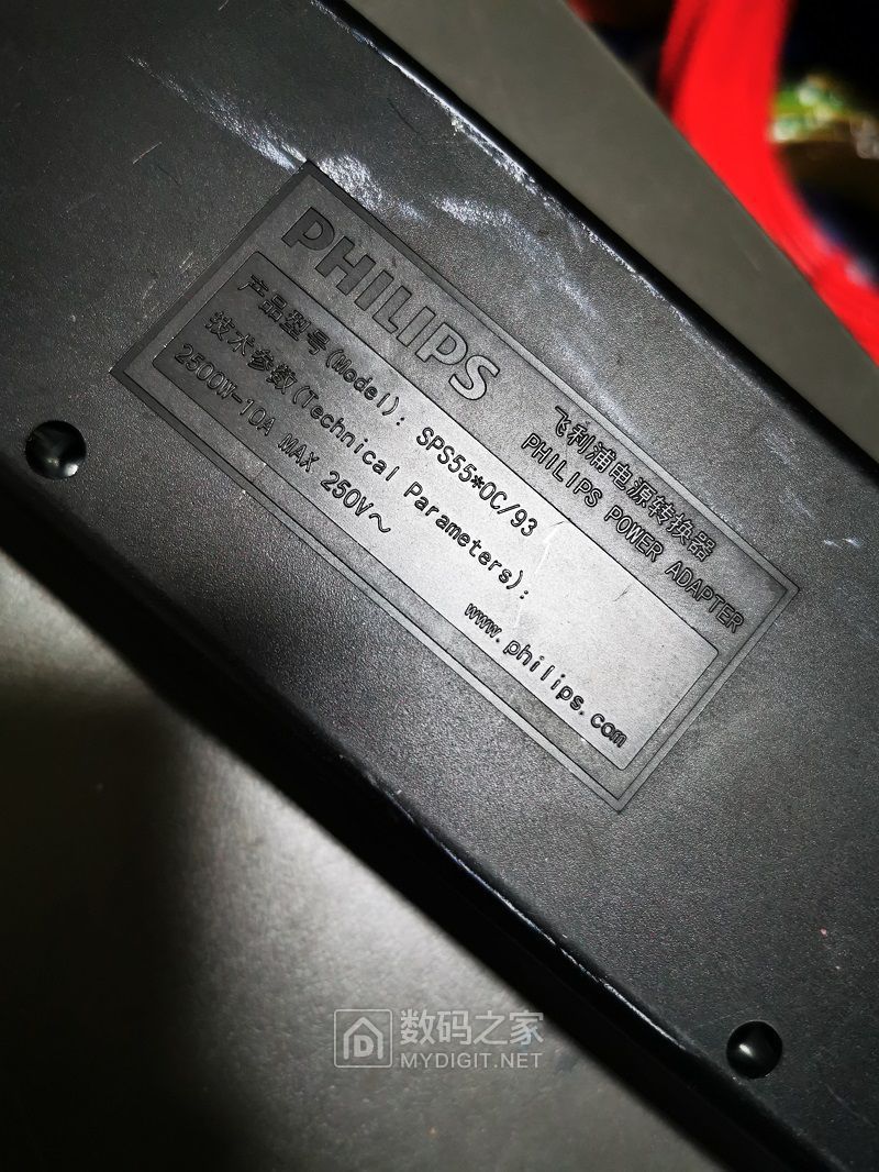

码特,这种品牌大家要注意飞利浦现在除了刮胡刀,
医疗设备还是自己经营,小家电大家电都是帖牌的,
没有质量保证,请大家擦亮眼睛。

插座铜片确实太薄了质量确实差点

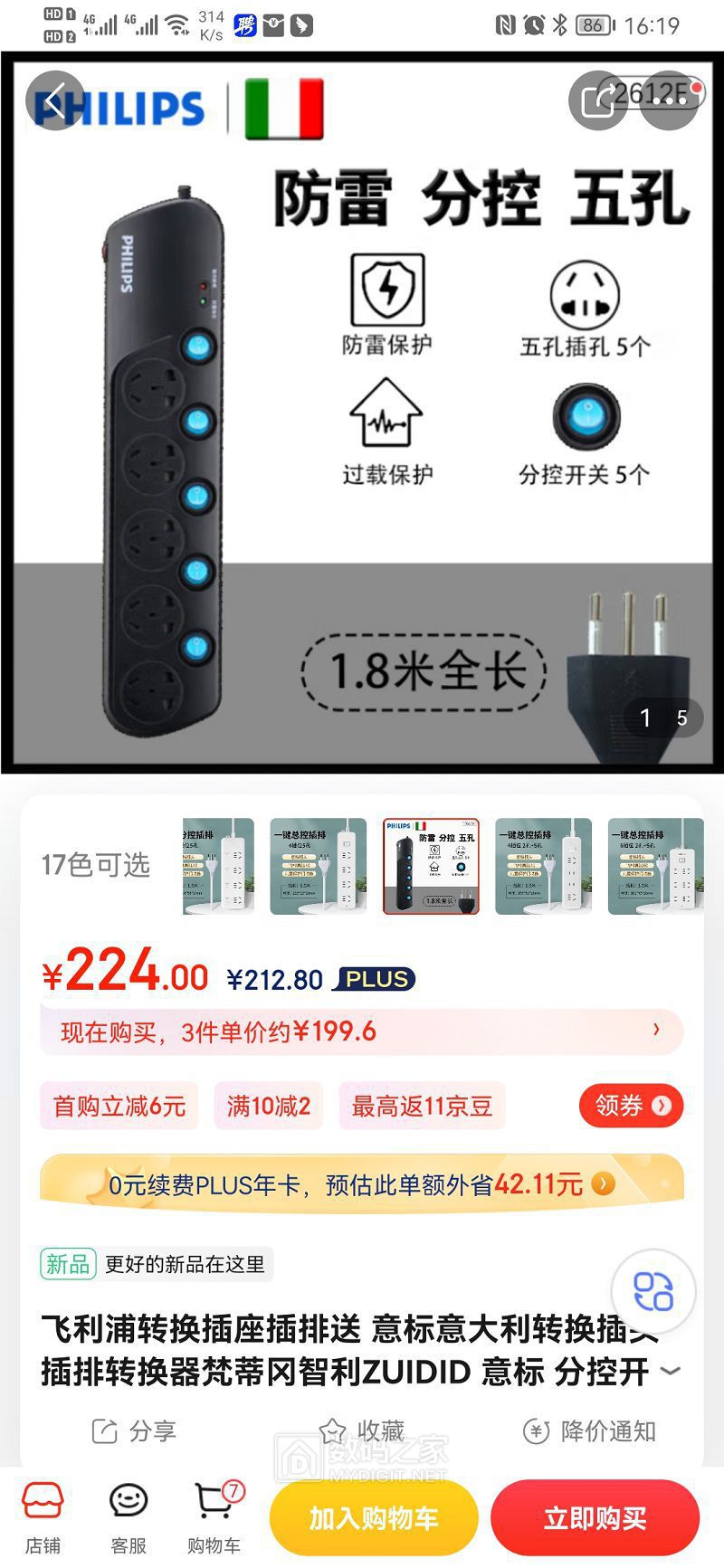

这破玩意儿两百多?纯属智商税
发表于 2022-11-7 18:43:40 来自手机浏览器 | 显示全部楼层
操,这么个插排,竞卖224?就这也有人买?

12297282 发表于 2022-11-7 17:26
双11刚下手了几个飞利浦排插,改天拆看看
拆了保证让你失望,多年前狗东买的飞利浦插座就这样了,三脚孔那种冲压方式插几次就松了,是最垃圾的结构,好处当然是省铜啦。还有航嘉的插排跟飞利浦一样结构,也是要避坑的。
