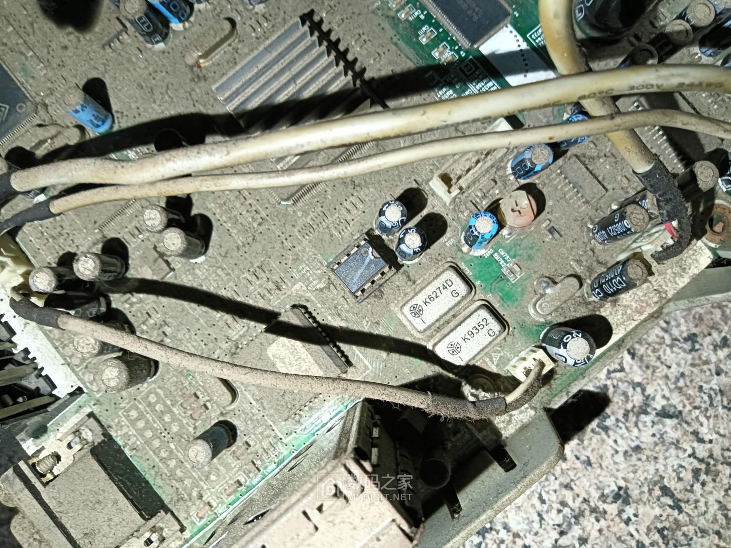

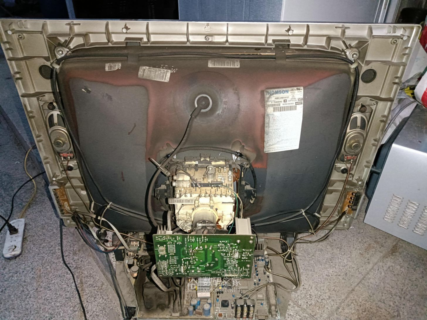

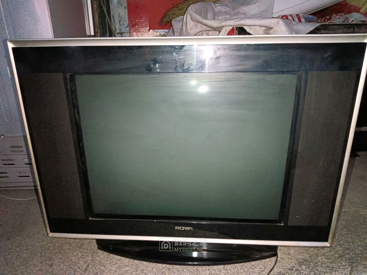

朋友门头收了一台坏掉的电视,可能是以旧换新买家电用来抵价的结果。本来这种电视没啥亮点,但是自己发现这台电视居然有HDMI接口!这种接口在大头电视上真是罕见。于是拆开看看吧。
电视正面 4:3纯平。

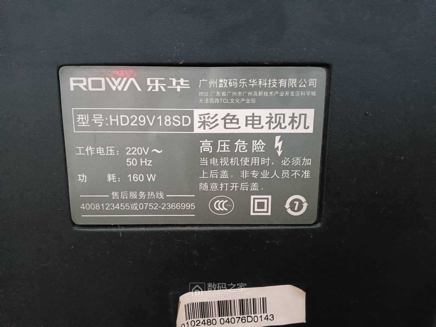

背面的标签

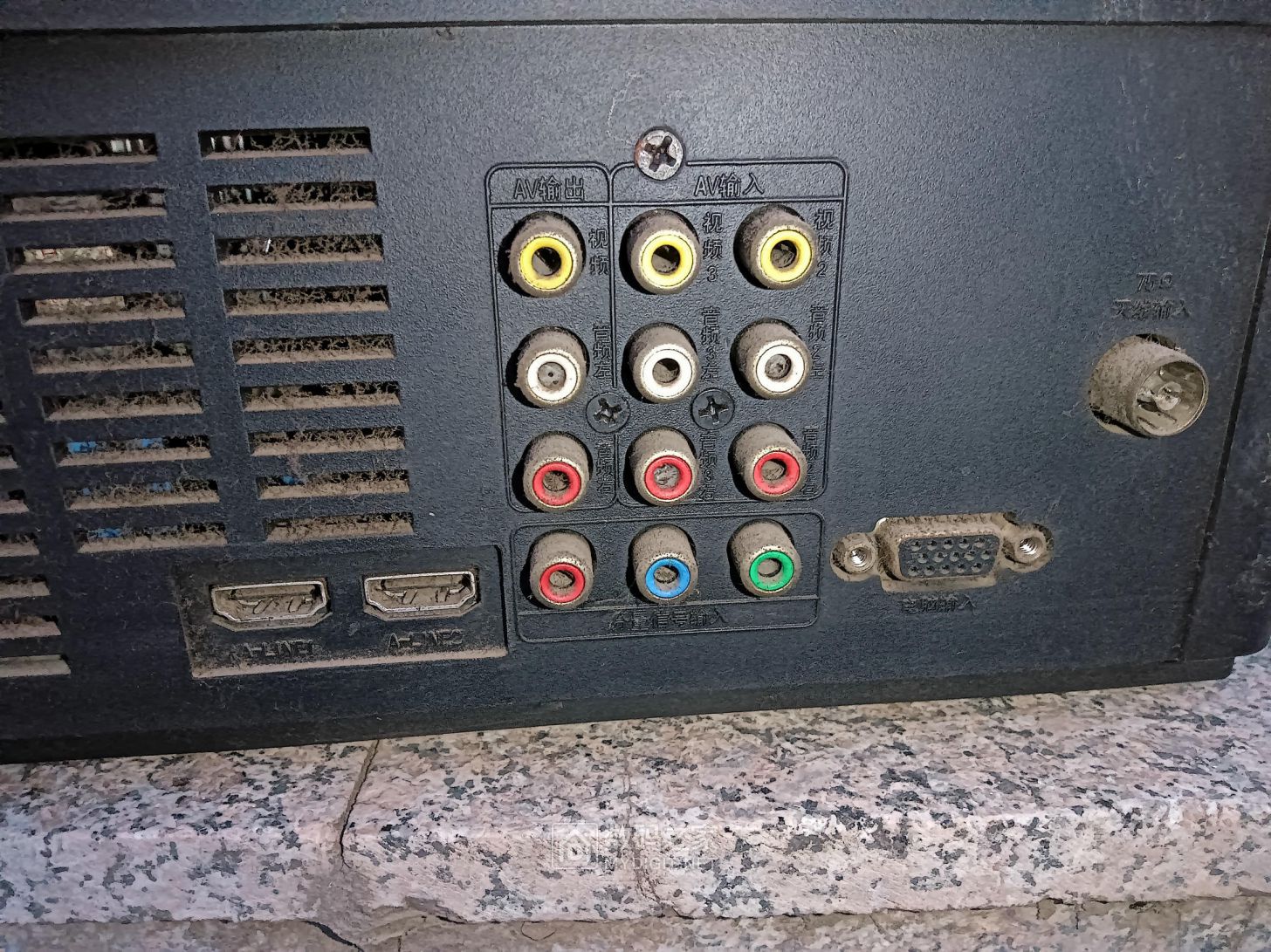

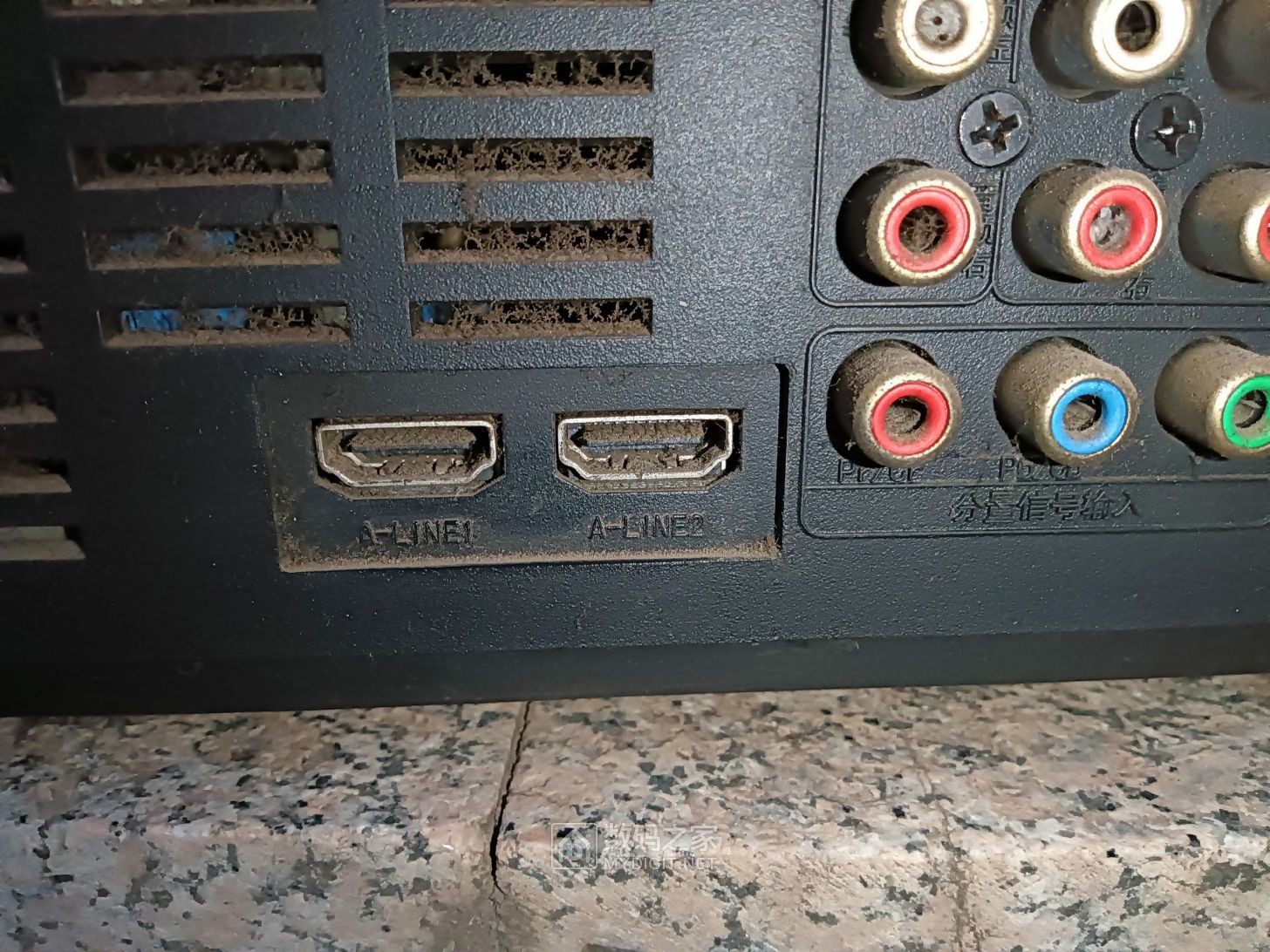

丰富的接口......
HDMI接口居然改名叫 A-LINE
拆后盖后的样子

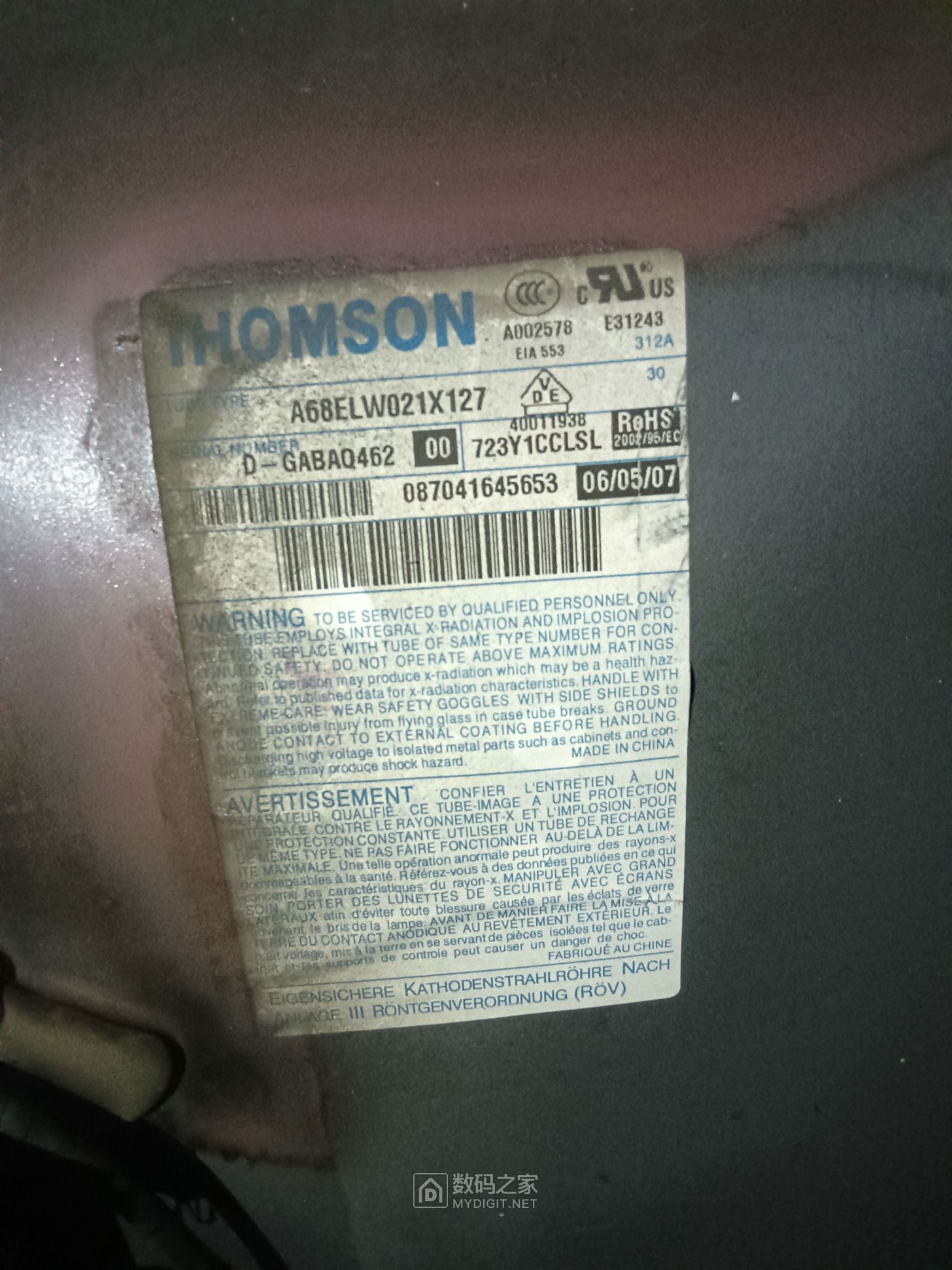

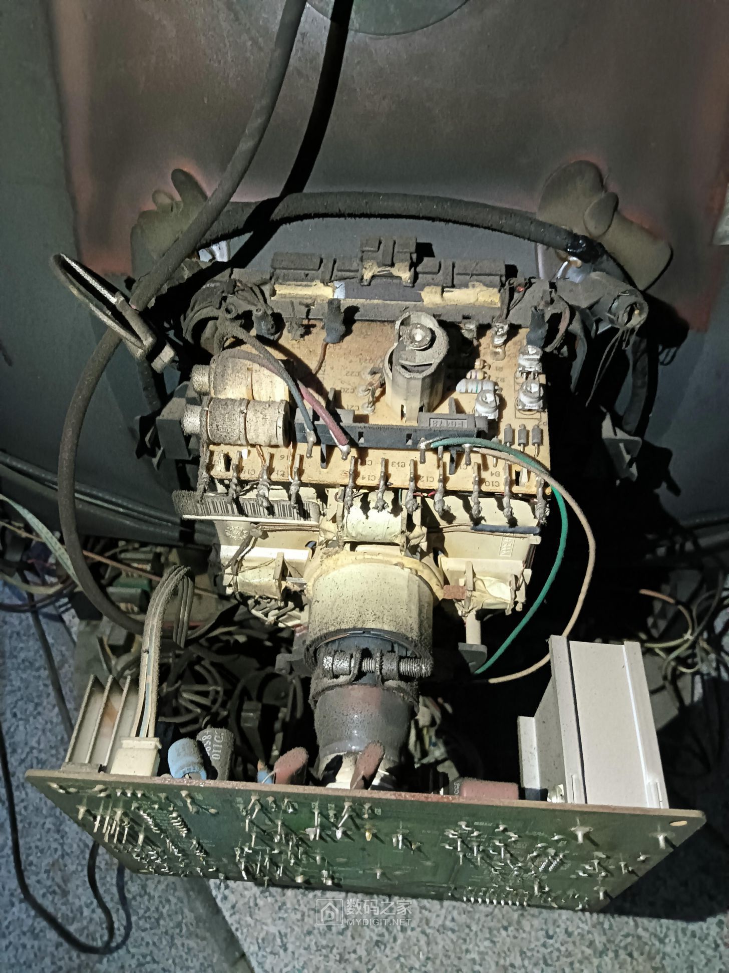

显像管标签
显像管控制

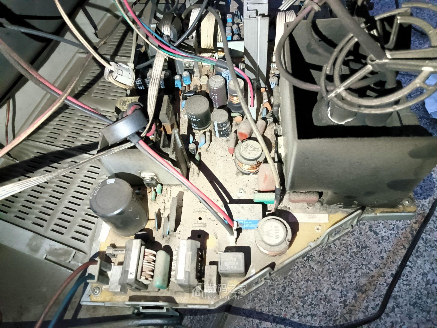

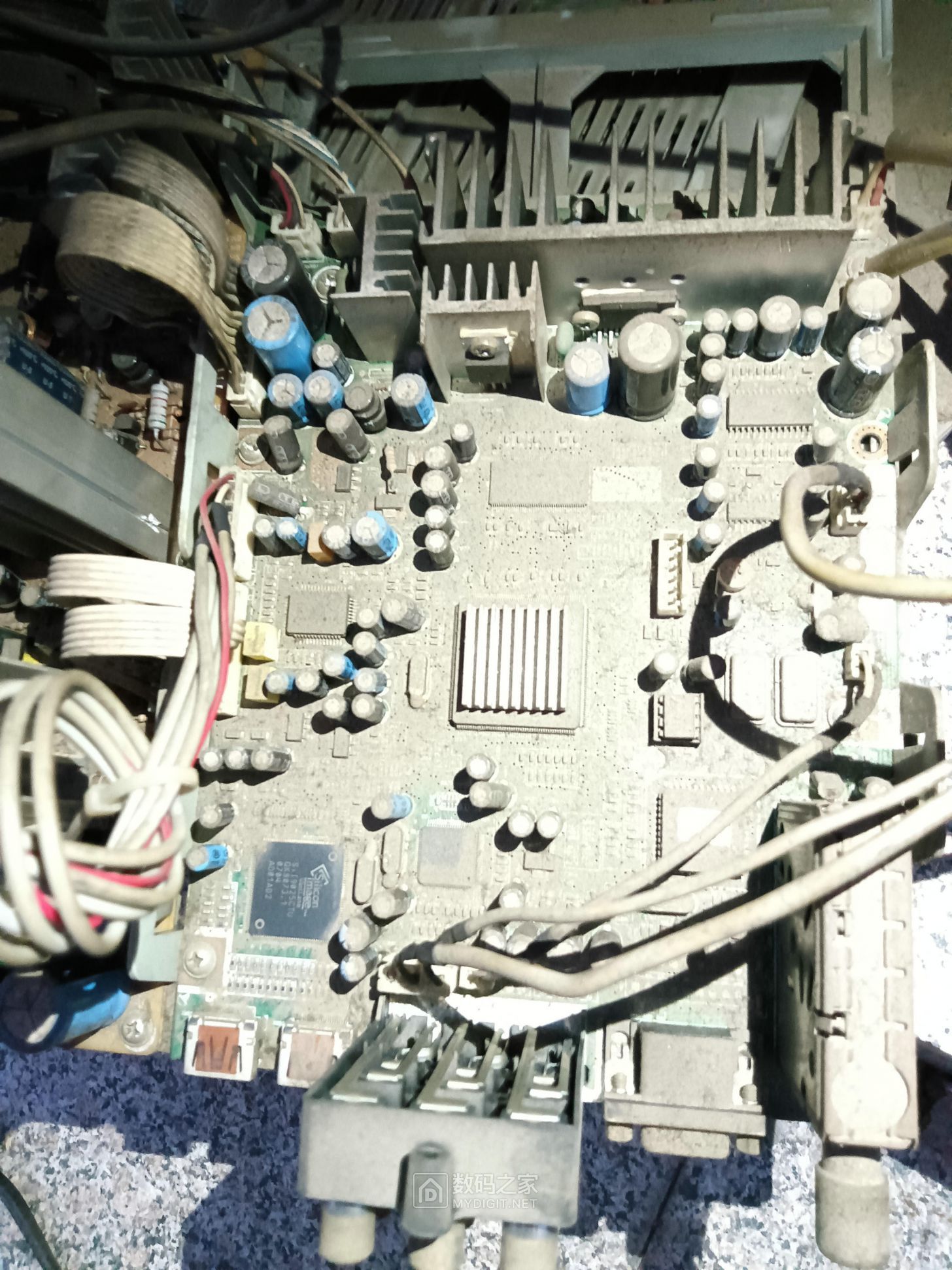

电路板整体 可以看出高压包部分已经烧黑......

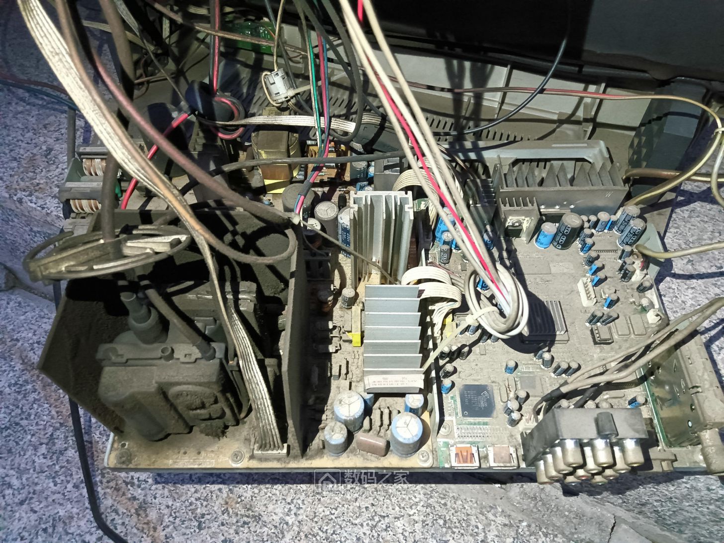

电源部分
这台电视居然用了微处理器,可以看到内存和带有散热片的CPU。

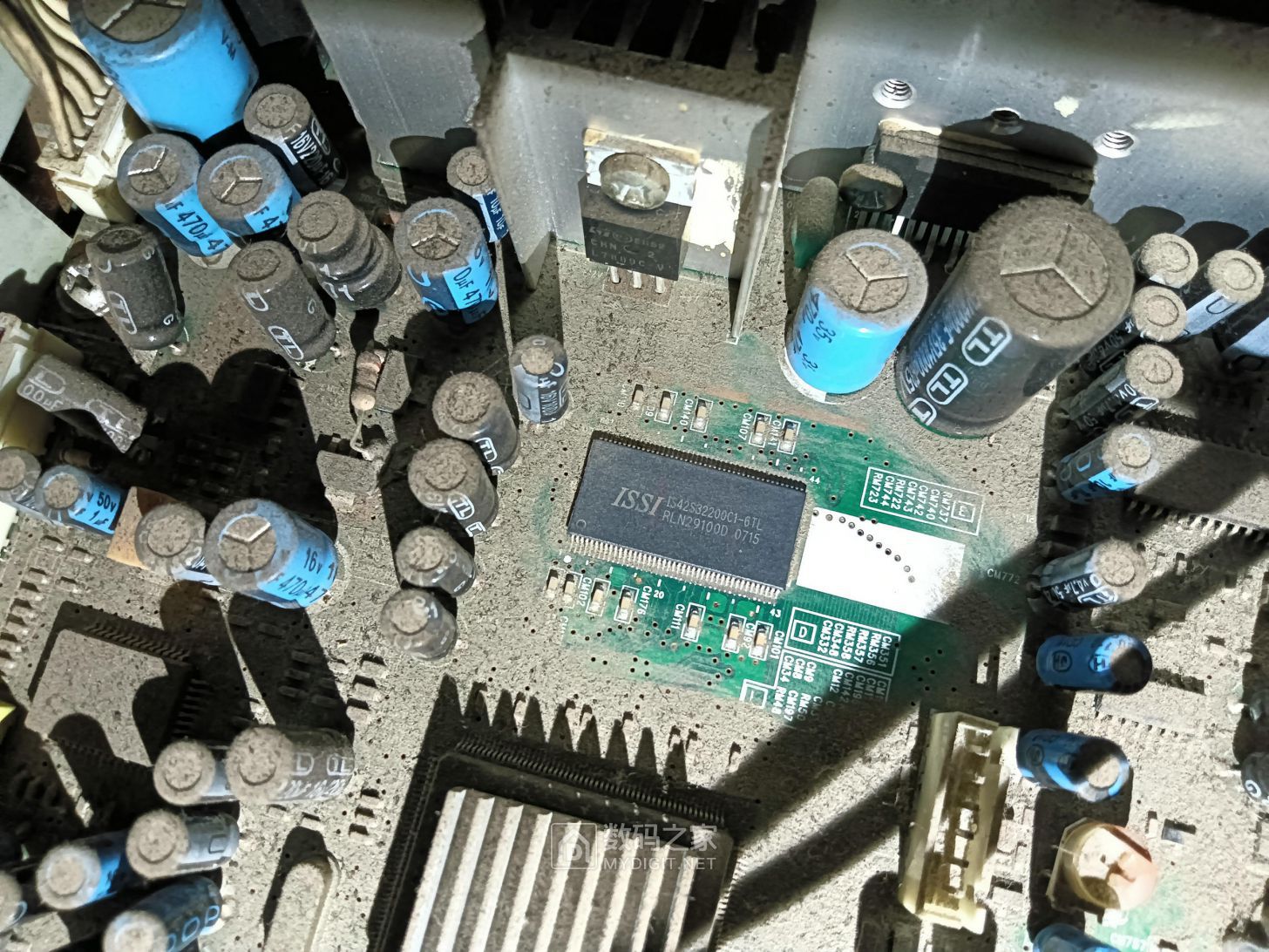

内存颗粒:IS42S32200C1-6TI   64M容量
2个表面滤波器

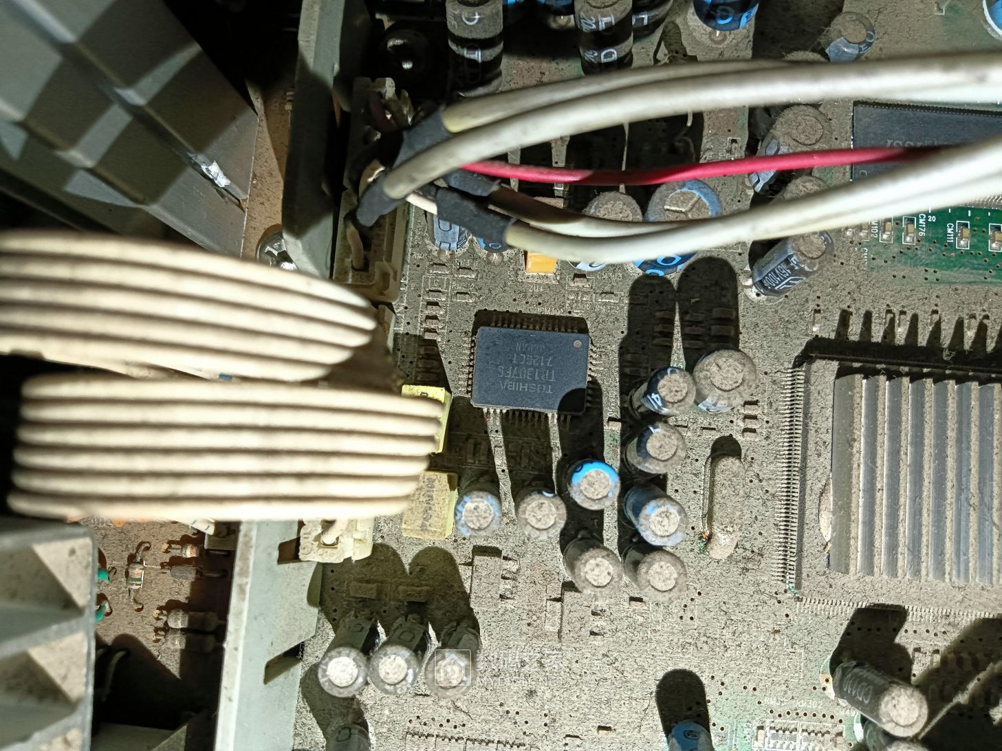

信号处理器  TB1307FG

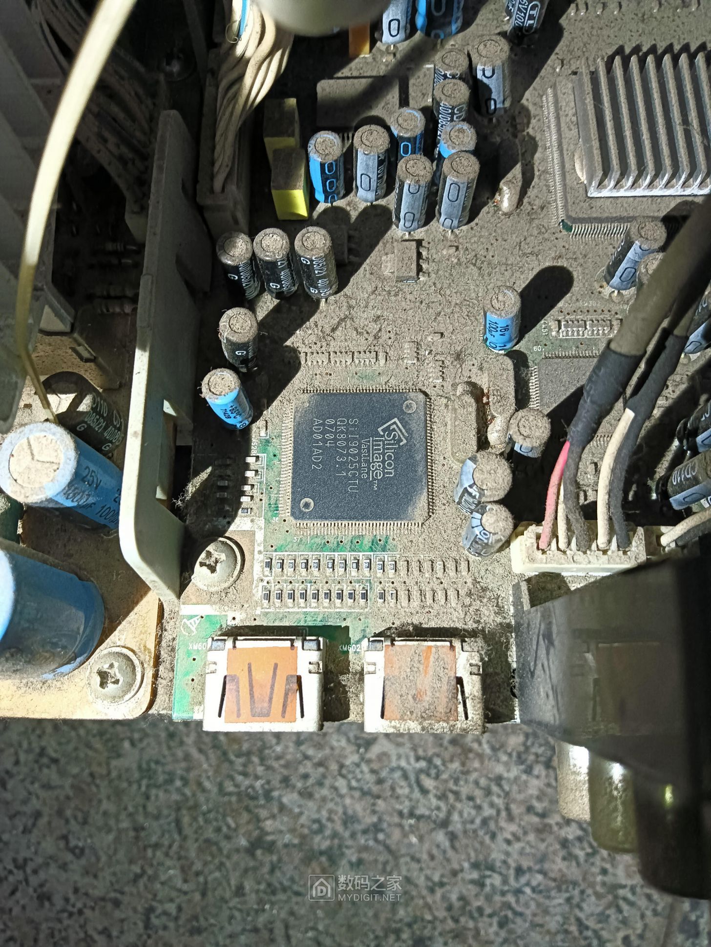

关键部分来了! 这台电视的HDMI 居然是用的转接芯片,此芯片型号是 SiI9025CTU
