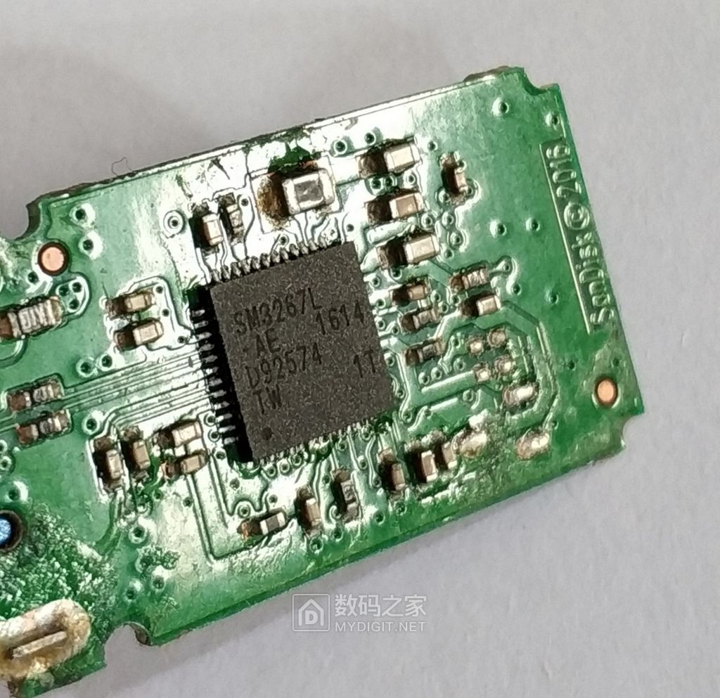

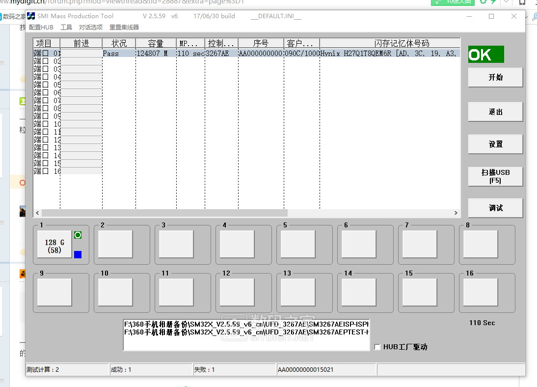

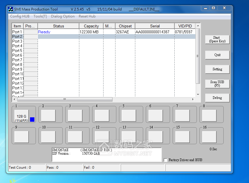

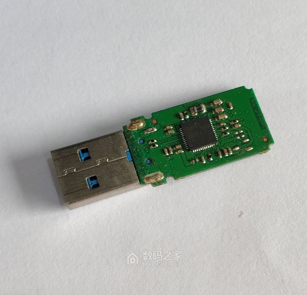

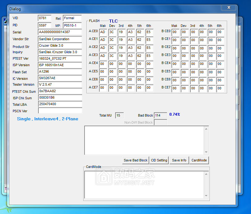

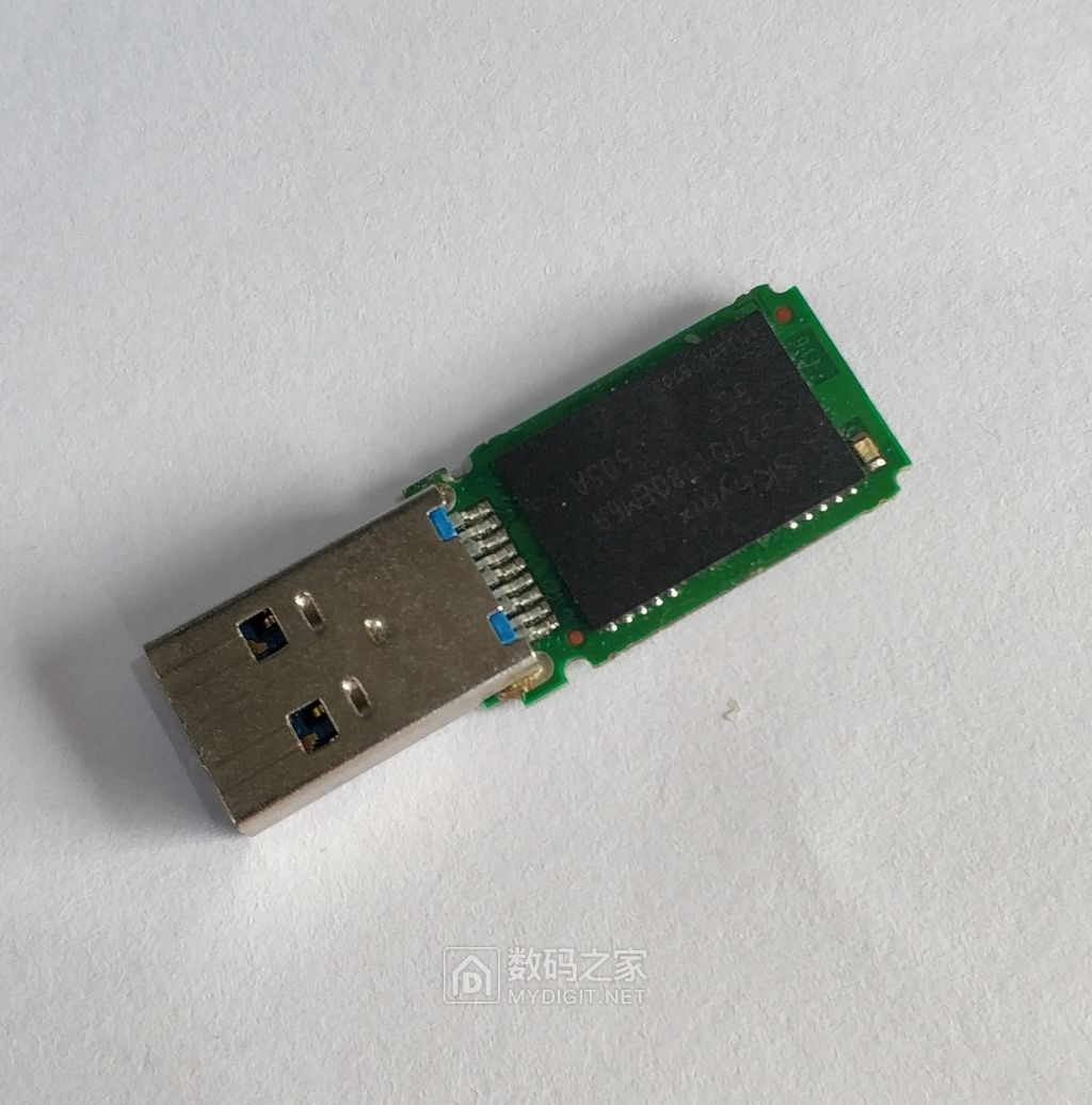

一个闪迪128G U盘,坏了,技术不行搞不定了,来论坛请教各位大神。
现象是:正常使用时突然读不出来盘了,拔下来重插上U盘上的指示灯狂闪,读不到盘,再拔下来重新插上能认到盘符,但打不开,也格式化不了,再拔下来重插上U盘上的指示灯狂闪,读不到盘,不停插拔就如此这样不停的反复。。。。量产也量产不了:cry:。废话不多说,下面上图。

发表于 2019-4-22 15:49:58 来自手机浏览器 | 显示全部楼层
用sm3267工具量产试试
 楼主| 发表于 2019-4-22 15:50:59 | 显示全部楼层
xi52655 发表于 2019-4-22 15:49
用sm3267工具量产试试
试了很多了,都不行:sad:

发表于 2019-4-22 16:30:50 | 显示全部楼层
肯定是假的,闪迪不用别家颗粒的(废话,东芝好基友给他供应高质量晶圆),还有你这主控也是被动过的,闪迪虽然用别家主控,但是闪迪版本的3267L应该是打闪迪标记的。。。综上所述这盘除了板子都是第三方的货,,,,,回到主题来,找最新的工具然后短接量产,大概率是TLC的

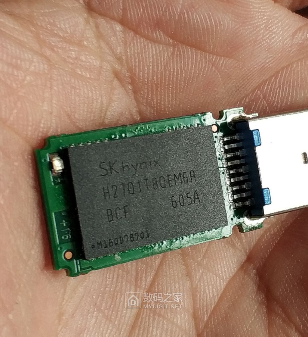

 楼主| 发表于 2019-4-22 16:35:13 | 显示全部楼层
perter 发表于 2019-4-22 16:30
肯定是假的,闪迪不用别家颗粒的(废话,东芝好基友给他供应高质量晶圆),还有你这主控也是被动过的,闪迪 ...
闪存是TLC的,海力士, 单片128G肯定是TLC的了。
发表于 2019-4-22 16:37:27 | 显示全部楼层
给你查了,是TLC,3267支持无误,你这问题感觉是虚焊之类的,你先找3267datasheet,如果没错我记得是U盘脑袋朝上然后主控左下角短接,短接上3267工具。。。。。考虑到HY是漏电王,楼主真的下决心要修吗?

发表于 2019-4-22 17:02:38 | 显示全部楼层
换个主控吧:titter:修多费劲

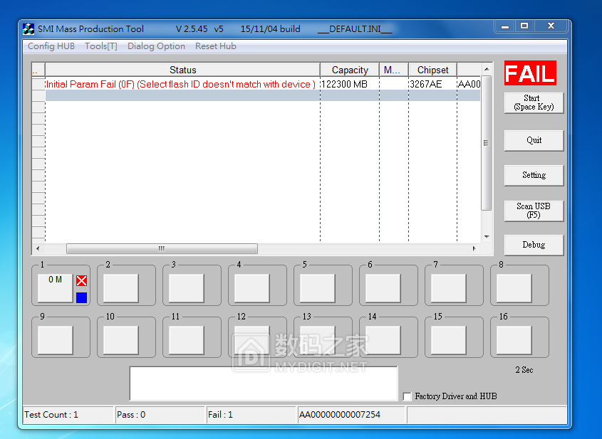

WeChat 圖片_20190422164420.png WeChat 圖片_20190422164423.png WeChat 圖片_20190422164426.png
发表于 2019-4-22 17:10:07 | 显示全部楼层
宏轩数码 发表于 2019-4-22 17:08
我也在想是不是主控挂了,
这是你的图片吗?看样子主控健在。。。。继续换版本找到能支持这个颗粒的为止33.
 楼主| 发表于 2019-4-22 17:13:33 | 显示全部楼层
perter 发表于 2019-4-22 17:10
这是你的图片吗?看样子主控健在。。。。继续换版本找到能支持这个颗粒的为止33. ...
是我的图片,就刚才试的时候截的图

一开始拆开我也以为是假的,但看颗粒打标那些又不像假货,另外当时买回来的时候我也测过容量。昨晚换了个18年更新的工具量产成功了,目前来看应该不是假的,目前测试中,就是性能不咋的,读写最高速度才110左右。
发表于 2019-4-23 20:48:18 | 显示全部楼层
:sweat:  这么多人回复,我来说下,这串红色英文说是闪存ID 不匹配吧~~~为什么没人告诉你 你是不是选错闪存了
别手动选颗粒啊朋友!!!!
 楼主| 发表于 2019-4-24 15:54:01 | 显示全部楼层
baibo 发表于 2019-4-23 20:48
这么多人回复,我来说下,这串红色英文说是闪存ID 不匹配吧~~~为什么没人告诉你 你是不是选错闪存 ...
哦哦!谢谢!:handshake:我一开始确实是手动选的颗粒,但是自动也不行!后面找了一个18年的工具量产成功了。 WeChat 圖片_20190424155341.png
