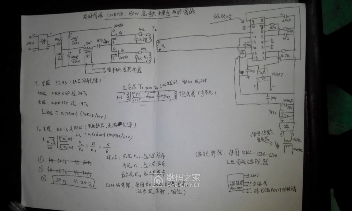

两台BK3200,一台是原装芯写着vh90,发热功率达到144w,但是这台卖了,原因是没有休眠,控制板没有程序,因为觉得好用,闲鱼买了另外一台故障,之前修过是驱动芯片坏显示he,但是这台真是见鬼,故障如下,发热功率只有40多w,刚开机会检测,然后he,这个过程发热芯是发热的,报错he后没有功率,重复开机几次能正常使用,控制板是好的,发热功率依然只有40w,检查电路板,这部分跟网上半桥一样,两个功率电阻47K,一个没阻值,一个变49K,替换了问题还是那样[attach]856288[/attach][attach]856289[/attach]
这电路板可以说元件芯片都替换测试了,问题还是那样,就差换原装发热芯和变压器,测试的发热芯是纯银的,文宇809可以达到120w,他台配的那条钢印标90w,看着不像原装,卖家说是原装,使用突然就这样,输出变压器还有根红线绕变压器
看了下官网店没有VH120,VH90通用120W,之前那台原装芯就是VH90

HE是加热错误提示,用VH90芯加热效果很差,我一台开关电源高频涡流焊台ET3200买了普通的VH90烙铁芯换上也是加热错误提醒。换成VH120就正常了,但加热工作时输入功率只有6x瓦。换成加了阻抗匹配和谐振回路串22uH红灰环并2个333 CBB81电容的VH90(203H)芯,输入功率120W,看过波形也是120K的正弦波了。
作者: 3dg6    时间: 2020-8-4 11:03
沨の痕 发表于 2020-8-4 10:45
两台BK3200,一台是原装芯写着vh90,发热功率达到144w,但是这台卖了,原因是没有休眠,控制板没有程序, ...
估计一个电解坏了,量下电解容量是否达标。麻烦你把电感和谐振电容参数看一下。

电解电容全换过了,整机子就变压器电感发热芯没替换,看了外观跟BK3200一样,同样白光代工,之前看到egp品牌也是白光代工,板子上有印着,你那跟bk3200一样,你看下电路,我这个板本是缩水版,还有个版本芯片附近393还有个可调电阻,https://www.mydigit.cn/forum.php?mod=viewthread&tid=175241&extra=这是之前发帖,这台已经卖了,全是原装的,这台也是he故障,mos驱动芯片坏,其中一个400v电容坏(坏了也能正常使用,没影响,我是拆下来看容量有没衰减发现的)我这台40w症状开机时40w闪报错he,开机几次能过he,而且只要过了he关机开机都是正常,功率还是40w,凉了开机还是he,我现在是怕买条原装芯回来还是那样 ,上过锡应该不让退,试过发热芯串电阻还是那样,输出电容473,试过换103功率下降,并103没变化,太大太小发热功率都变20多w,0.03-0.05uf这范围发热功率40多w,低了高了变20多w
作者: 3dg6    时间: 2020-8-4 13:05
沨の痕 发表于 2020-8-4 11:51
电解电容全换过了,整机子就变压器电感发热芯没替换,看了外观跟BK3200一样,同样白光代工,之前看到egp品 ...
ET3200是模仿BK3200的,缩水还要厉害,输出电感和谐振电容都无。调温度一定要开机时才能进行。
作者: 沨の痕    时间: 2020-8-4 14:21
3dg6 发表于 2020-8-4 13:05
ET3200是模仿BK3200的,缩水还要厉害,输出电感和谐振电容都无。调温度一定要开机时才能进行。 ...
现在又遇到奇怪事情,我把原来400V电容换回去,标100uf,容量衰减到90和87,之前替换的是120uf(这种120uf电容替换过之前卖掉的bk3200,正常),换回原来的电容后配卖家说的原装芯开机不检测,直接正常,但是发热功率还是40w,换纯银发热芯开机会检测但是开机正常不会he,功率还是只有40w,检测就是显示35温度等待几秒才转电感参数不知道,也就是说刚开始是因为47k电阻坏,导致开机检测n次才能正常开机,后来替换后我自己把400v电容替换120uf引起的,但是重点发热功率40w还没破,用原配发热芯没检测直接开机,这发热芯可能就是原装的,但是原装钢印vh90的,这条标钢印90w
这台缩水的谐振电感比原来那台小,电感量我也不知道。谐振电容473,没缩水那台应该是7x3,中间那个多少忘记,电容一样400v100uf,mos脚下电阻472,还有两个1欧,驱动芯片出来接10欧到变压器
闲鱼买了台坏的,是viper和旁边电阻坏,修好了,发热功率也不太对,107w,开机有检测,不过那电路板是新版的,连谐振电容电感变压器都替换了还是40w,故障的换到那台也能正常使用

目前我的解决办法是把图片474,我这板子是105,4nf左右代替功率恢复150w,就是不知道寿命,可能真是阻抗匹配

你好,上面那个手画图,有右边的部分吗?还有右边三绕组变压器的参数能分享下嘛? 谢谢了
作者: 沨の痕    时间: 2020-8-17 23:40
o535913 发表于 2020-8-17 20:00
你好,上面那个手画图,有右边的部分吗?还有右边三绕组变压器的参数能分享下嘛? 谢谢了 ...
百度半桥高频焊台就有
