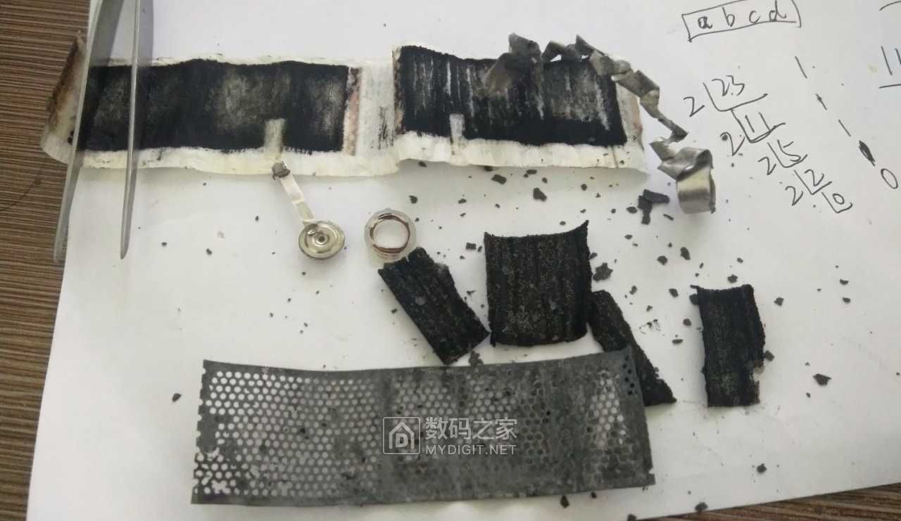

作者: lauey    时间: 2020-5-30 19:49
最高电压法已被确认无法可靠分辨镍氢镍镉
满电拆解图来了,拆了一个小时,小心翼翼,为的是不出纰漏。
最后阶段的*负极*,没有自燃,但是用打火机能引着,引着后冒出大量的烟,赶紧开窗,然后自己熄灭了,引燃的一半变成了铁锈色。
这能判定是*镉*吗,判定不了??
[attach]767243[/attach]

作者: 北落师门    时间: 2020-5-30 23:25
lauey 发表于 2020-5-30 19:49
最高电压法已被确认无法可靠分辨镍氢镍镉
镍镉无疑,铁锈色的就是镉氧化物,产生的烟气也可能含有镉,注意通风,废弃物妥善处置,不要丢弃到开放环境中。

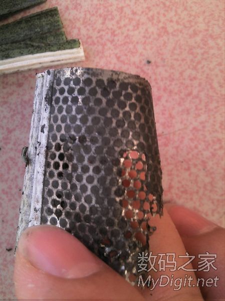

作者: lauey    时间: 2020-6-2 13:20
乌龙欢乐多!
拆了一个lenglong镍氢,结构一样,但是有矛盾,于是又拆了一个同样的lenglong镍氢,结构又不一样,于是发现同样外观的只是包皮,芯却一个是镍镉一个是镍氢,没办法,水太深防不胜防。
现在的结论:拆的倍量7号AAA的400mAh的“1.2V即用型充电电池”是镍镉电池!图片晚些时候上

高潮来了:
继续lenglong——没错,还是lenglong,——7号AAA标称900mAh,但是这是另一枚,完全一样的(仅仅是印刷术):
[attach]771585[/attach]
[attach]771586[/attach]
[attach]771587[/attach]
[attach]771588[/attach]
[attach]771589[/attach]
[attach]771590[/attach]
[attach]771591[/attach]
[attach]771592[/attach]
[attach]771593[/attach]
[attach]771594[/attach]
[attach]771595[/attach]
[attach]771596[/attach]
[attach]771597[/attach]
[attach]771598[/attach]
[attach]771599[/attach]
作者: lauey    时间: 2020-6-2 21:58
至此,7号AAA的400mAh,“1.2V即用型充电电池”,含糊其辞版,确认为镍镉电池
