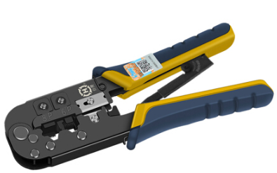

7.波斯BS433268双用网线钳
这一款是我极力推荐的产品,它的压接模具精准;切线没有任何问题;唯一的缺点是剥线时容易伤内线,其实自己掌握网线钳刀口开合的距离剥线也行,关键是每剥一条线都要慢慢的仔细看,这在大量的工作面前是不行的,还好,它还能改造
将剥线模块拆下来,取出剥线位的小刀片即可,如果觉得棘轮不好用,也可以拆掉,在拆掉棘轮与剥线底部的刀片后,这把网线钳就像孙悟空手中的如意金箍棒一样好用
左侧是改造前的,剥线位底部有刀片,左上角有棘轮;右侧是我现用的改造后的去掉了这俩,这款在剥线方面,比三堡HT-210C还好用,因为210C剥0.45mm不如这个好用

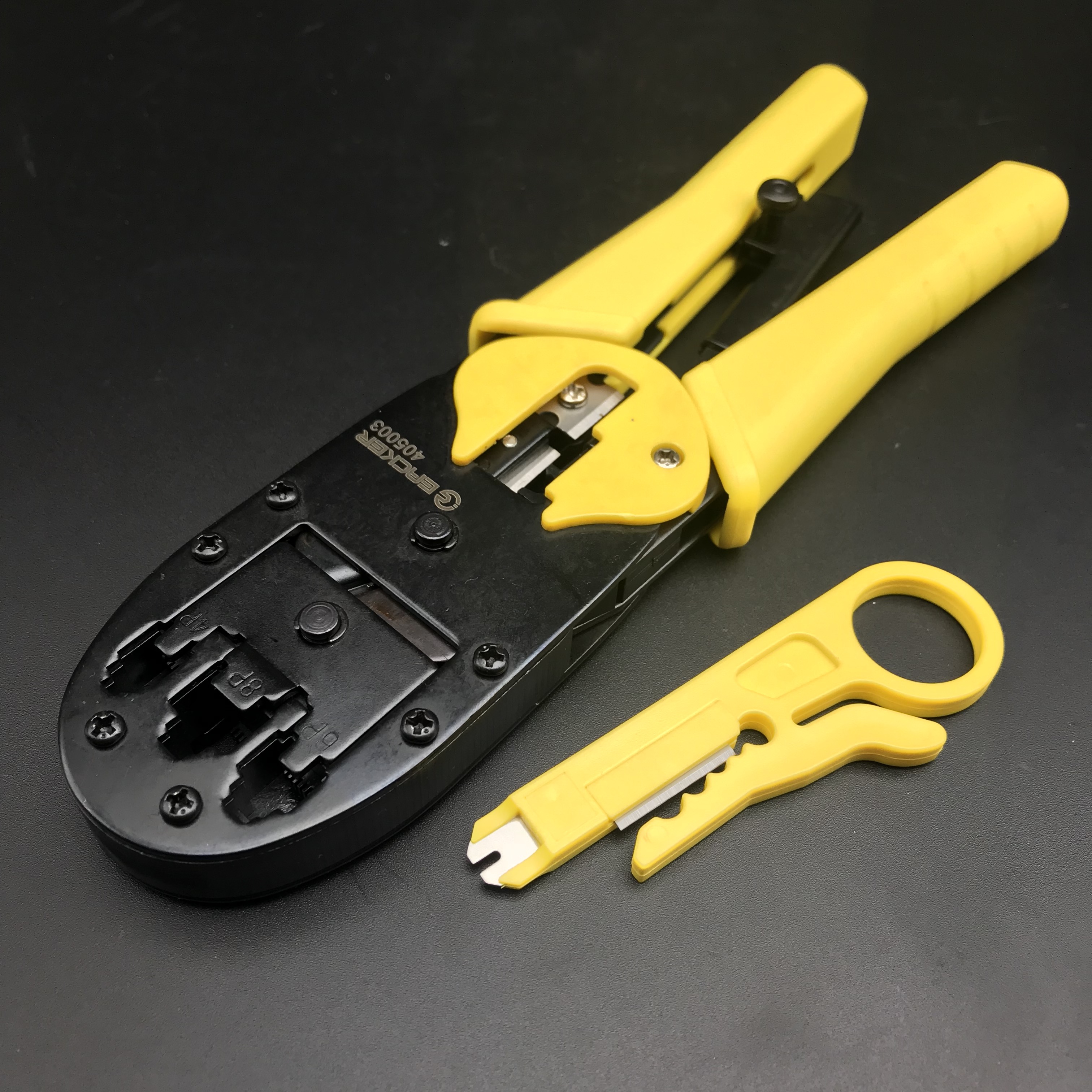

我压过上千个水晶头,直通率99.9%以上,应该对钳子有一点发言权
1.不论多少钱的钳子,剥线皮的功能,没有好用的,专业干活一定单独买一把剥线钳
2.内芯找齐切线,也是最好单独有一把斜口钳,真的比自带的刀口好用多了
3.钳口水晶头方向水平的钳子,比90度旋转的好用
4.业余做线30块的足够,专业做线100块以上的基本都一个样
5.不论多少钱的钳子,只需相信:大力出奇迹,多使点劲压,都能通
6.头子质量远远要比钳子质量重要
楼主发的那几种钳子都用过,还是下面这种最好用
[attach]772685[/attach]

1.不论多少钱的钳子,剥线皮的功能,没有好 ...
从你的发言中个人觉得您对产品了解的还不够细
比如说网线钳的剪/剥/压三者的细节考察部分
如何确定模具是否精准?
哪种结构最省力?
剥线部分如何改造?
剥0.45或0.5及快速盲拧剥线与慢慢细致观察剥线的区别在哪里这些等
不过还是感谢您的真诚回复,很多网线钳带小黄刀,这个小刀即有打线功能也有剥线功能,剥线的话很容易伤内心,用改造后的波斯双用网线钳,有空你再试五剥线,也许会打开新世界
