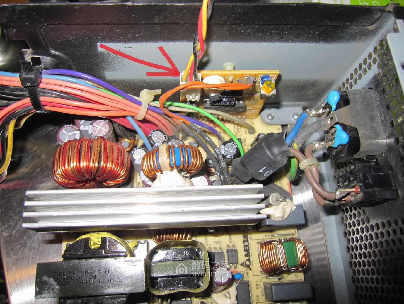

  看俺的贴子:服役十四年的海鲜台达PC电源350W代工给hp品牌机的出口北美的批次,双管正激拓扑+单磁放大,【无】PFC(当年出口北美的电源很多都是【无】PFC)。因为当年北美的电气标准并不强制要求PFC,所以台达就把PFC给省了。
作者: NoOne996    时间: 2022-9-17 12:53
danqrs 发表于 2022-9-17 12:32
这个台达版据说还行。。。
也不用太迷信台达,被代工方给什么价钱它就做什么等级的货。
  台达自己的DIY市场的货,该省该抠的它也不含糊。俺上个月在咸鱼淘一台【台达NX350】才¥45块包邮。测试完后第一件事儿就是更换Dual-Ball Bearing双滚珠轴承的电源风扇,原装含油风扇虽然还能转动,但是明显快挂了。

风扇快挂了不太存在的吧,有些一开机12V,温度或者功率没到就5V,转的很慢。。。
