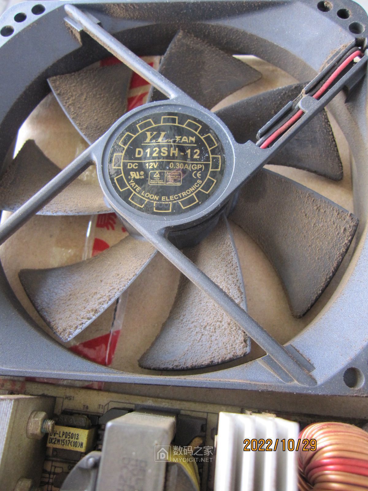

拆开果然是悦伦12CM风扇0.3A很安静,唯独含油轴承,有缩水嫌疑,料想也是在性能和价格中有所取舍吧。

看PCB和元器件及做工,就是台达,但为什么世界第一大直流风机厂商要用其它家的风扇?
作者: JCC9191新大洲宝    时间: 2020-7-8 07:54
冰川 发表于 2020-7-8 07:06
看PCB和元器件及做工,就是台达,但为什么世界第一大直流风机厂商要用其它家的风扇? ...
降低成本

台达NX350的原装风扇早悦伦的12cm含油轴承风扇,我自己更换了滚珠轴承ADDA风扇。
