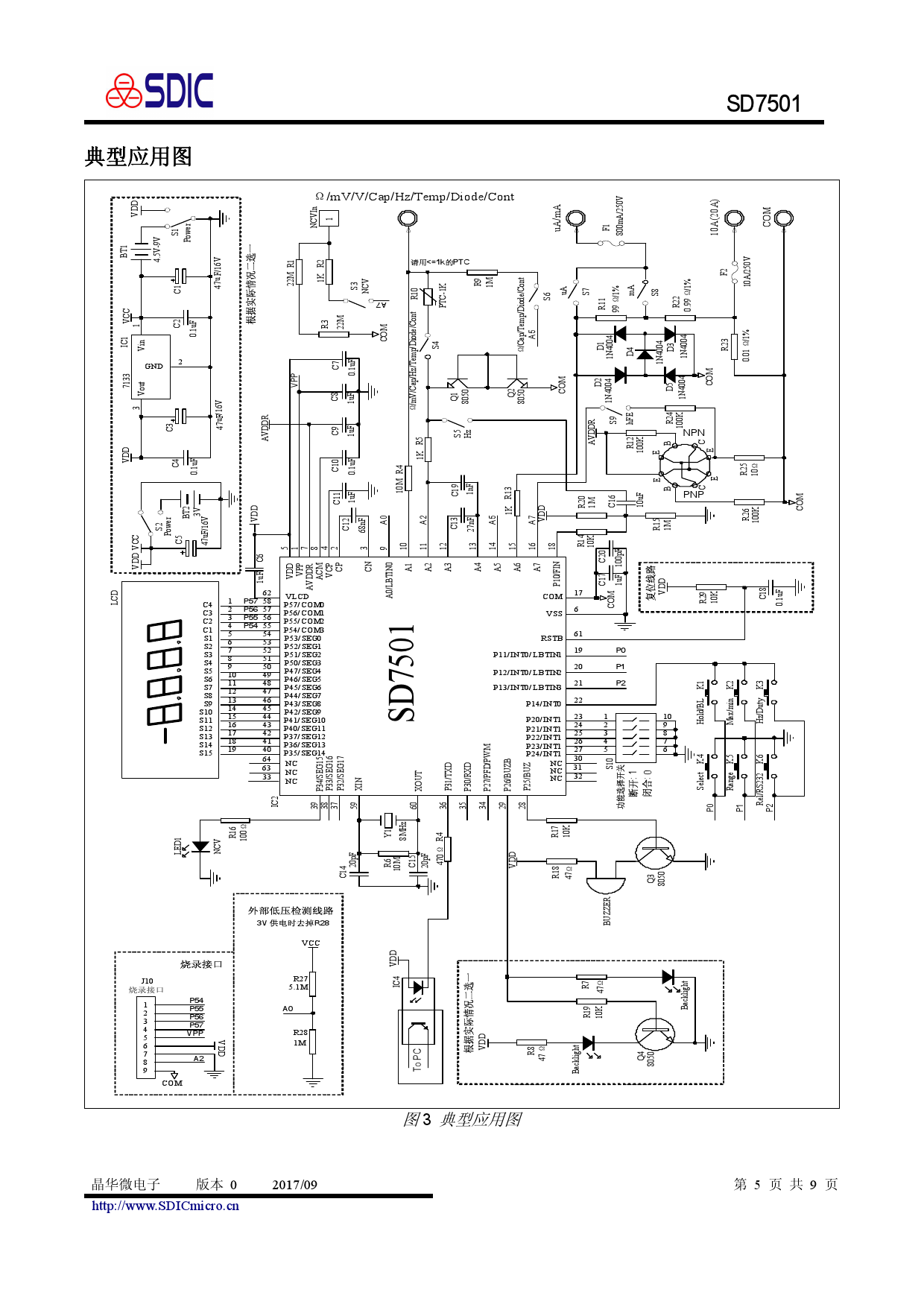

找到个电路图帮我看看怎么能调对比度 @杨雪飞
https://item.szlcsc.com/406575.html

作者: 杨雪飞    时间: 2020-10-6 10:59
我看应该就是你的膜不对,应该不是对比度的问题,再调对比度的话消隐掉的笔画就该显现出来了。

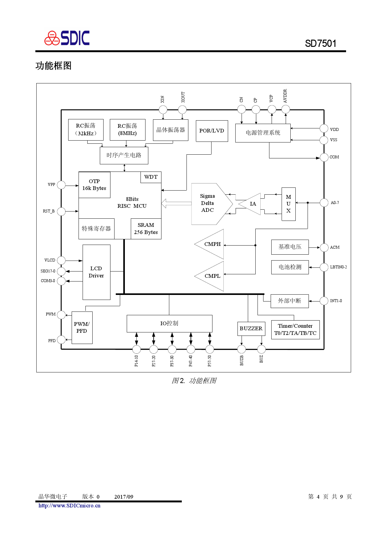

作者: andy1020cn    时间: 2020-10-7 10:31
看看VLCD可以编程,具体怎么搞,继续研究
官方工具下载地址http://www.sdicmicro.cn/wap/down.html?id=89

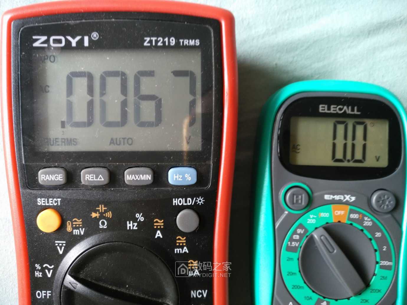

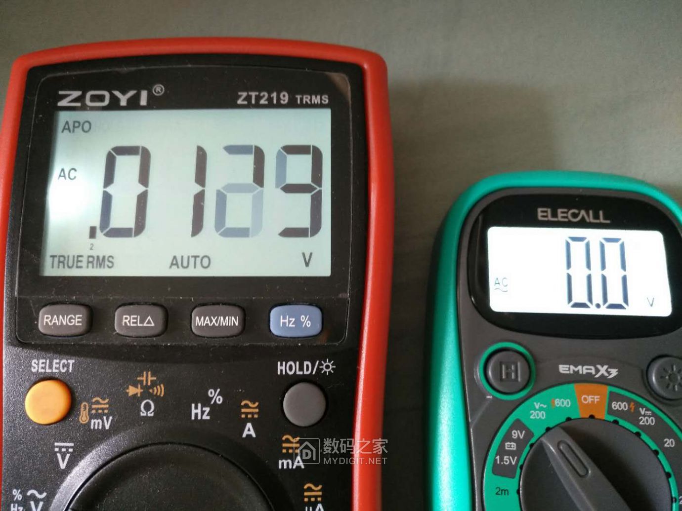

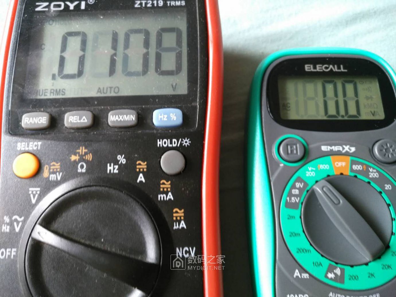

作者: zwillhill    时间: 2020-10-7 23:53
众仪的正显屏比如zt219的显示效果也一般,甚至比不过6块多的emax3。LZ从反显再改成正显,再改也超不过本来就是正显的效果吧。
之前认为是显示屏本身的问题,看到lz帖子之后搜了搜,找到一个英文网址https://www.pacificdisplay.com/lcd_cont_adj.htm机翻后如下:
[attach]926230[/attach]
不太确定对比度和显示屏供电电压是不是有点关系。
另外,段码屏有可视角度的因素,有的设计是正对着看对比度高,有的是斜着看。上面图2可以看到zt219和emax3都是斜下方看时对比度最高,甚至于没显示的区域能看到淡灰色的段码。记得有坛友发帖说果emax3的屏幕差,干扰了正常数字显示。
