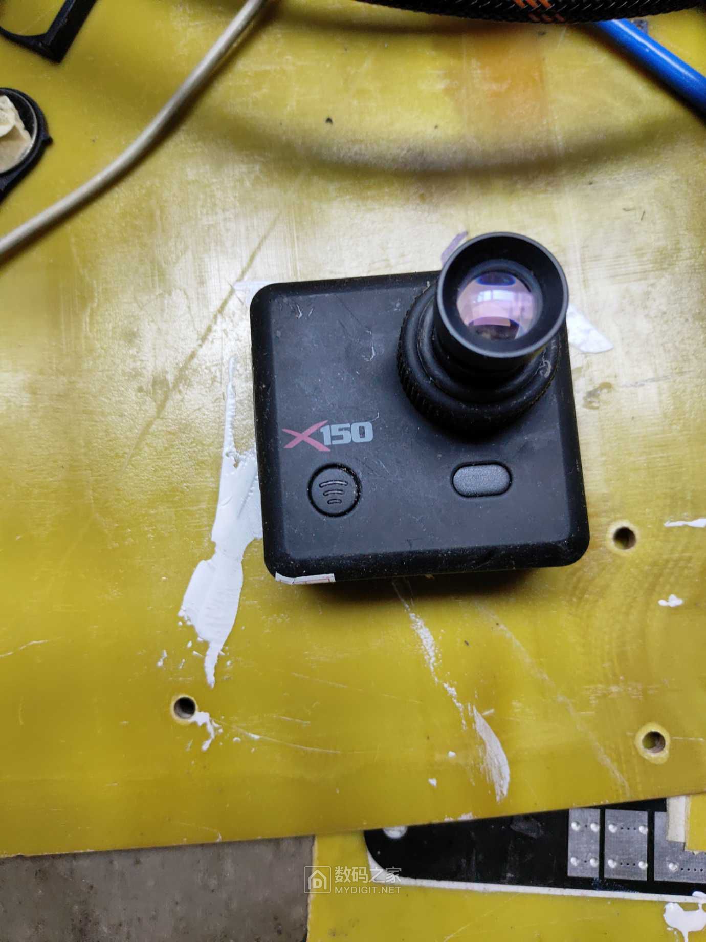

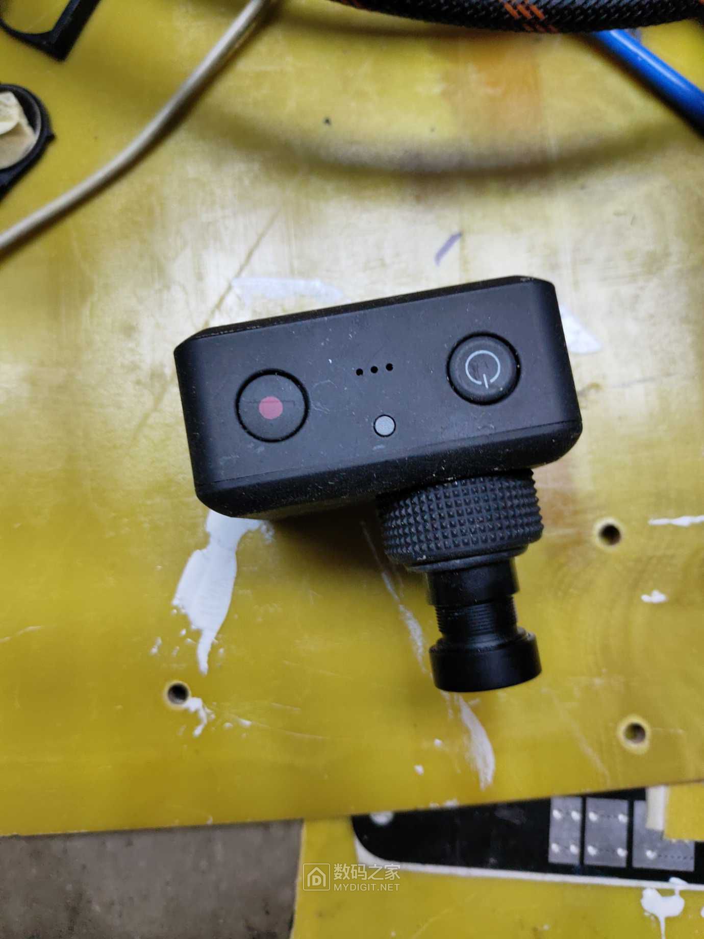

作者: 2007jing    时间: 2020-10-13 12:21
我是这样的相机,应该是相机的。
作者: ask0wizard    时间: 2020-10-13 14:35
2007jing 发表于 2020-10-13 12:21
我是这样的相机,应该是相机的。
貌似记得以前改过这种运动相机,好像颜色不一样,其他都一样,记不清了,但是外观应该是一样的四五年了,这个相机改镜头倒是很容易,就是只能用,CS口的座,如果用到同心镜头没任何问题,用标准监控枪机c或cs口,记得好像只能用可调焦的,定焦的不行,因为这个相机改c座之后,(ccd和主板一体不能动)焦距多0.35,调焦的镜头牺牲点视角可以清晰使用,定焦的不行

作者: ask0wizard    时间: 2020-10-14 11:46
我是这样的相机,应该是相机的。

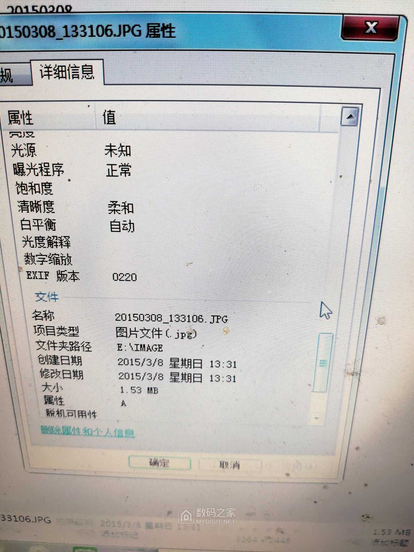

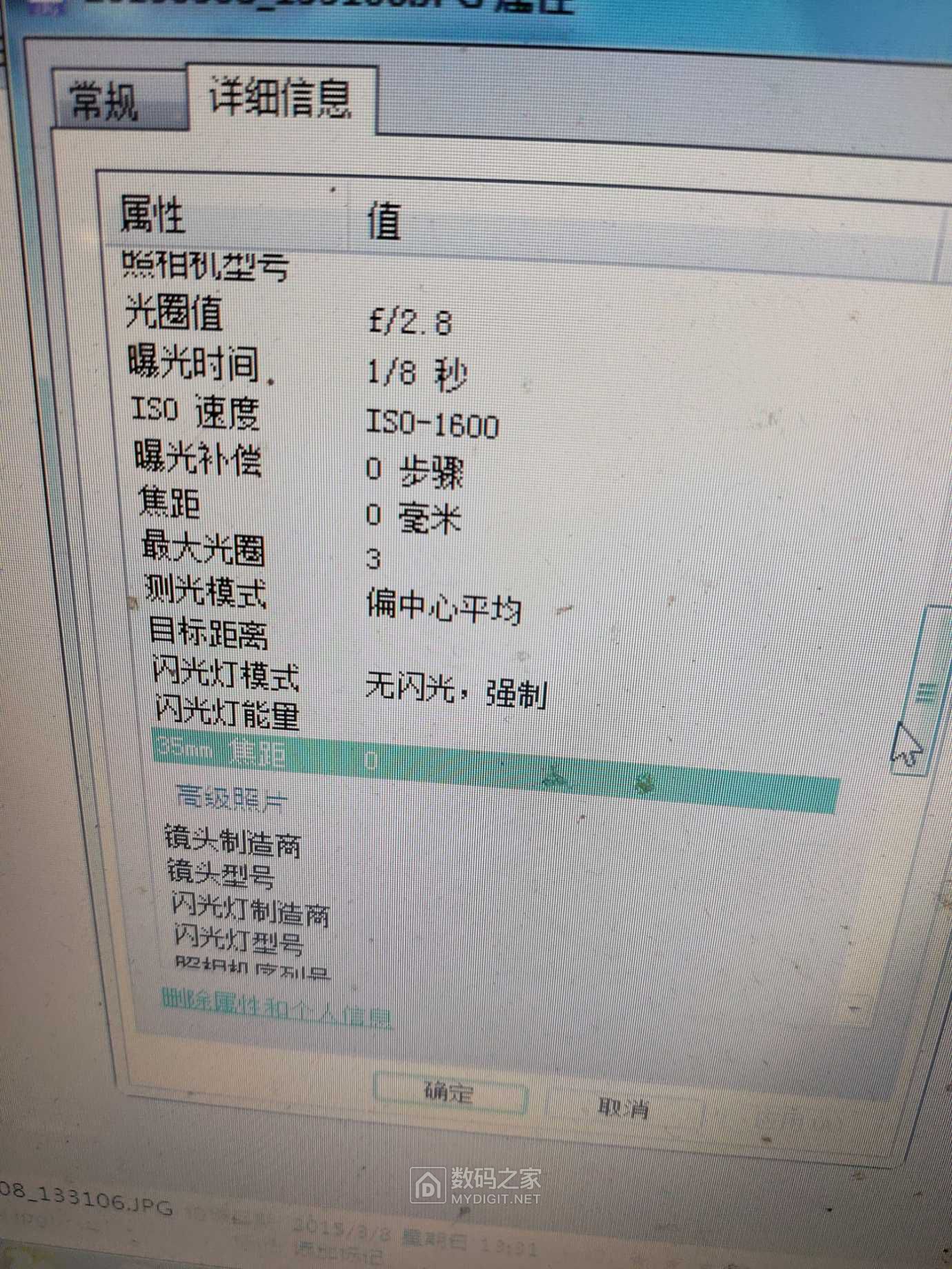

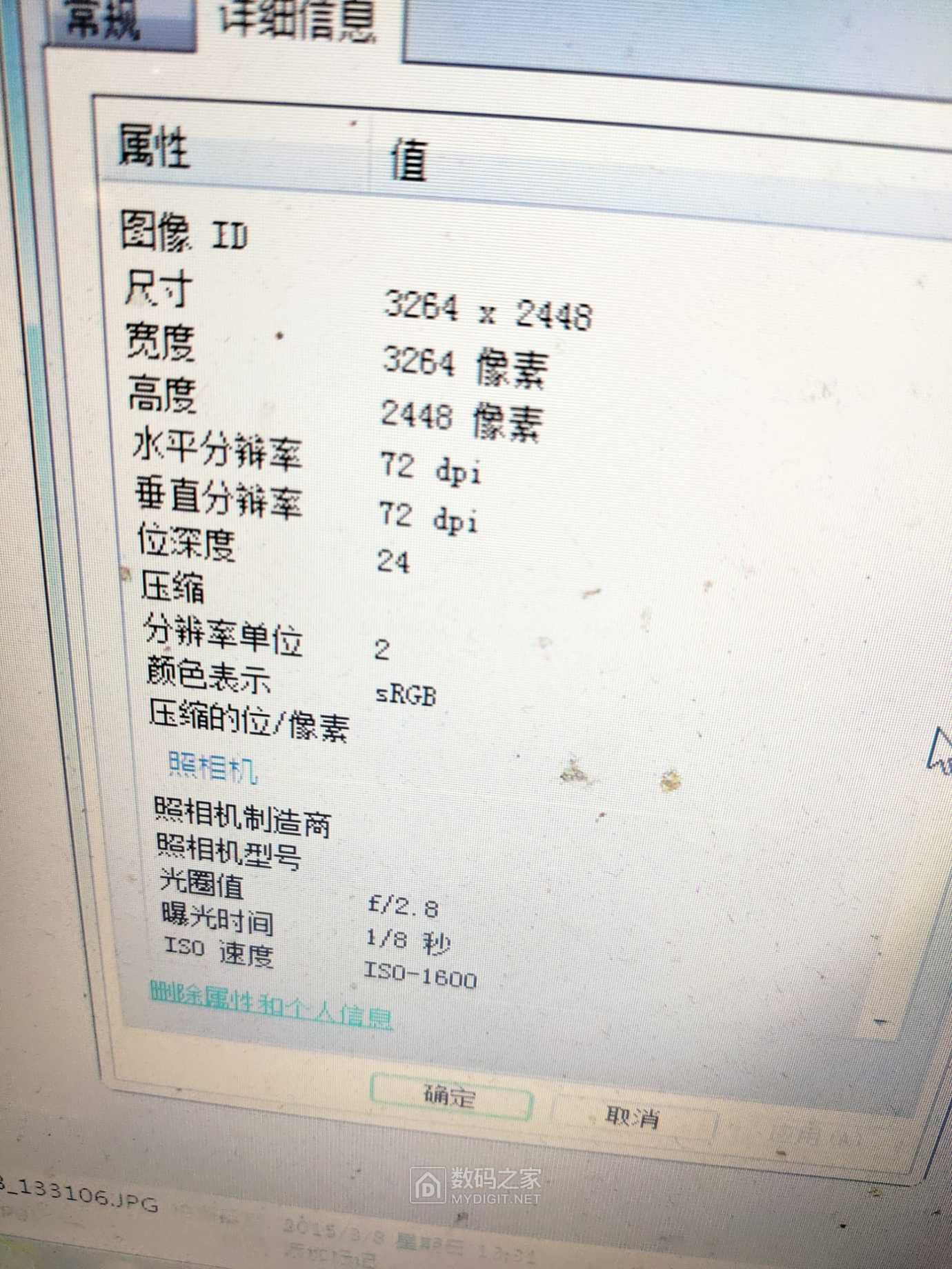

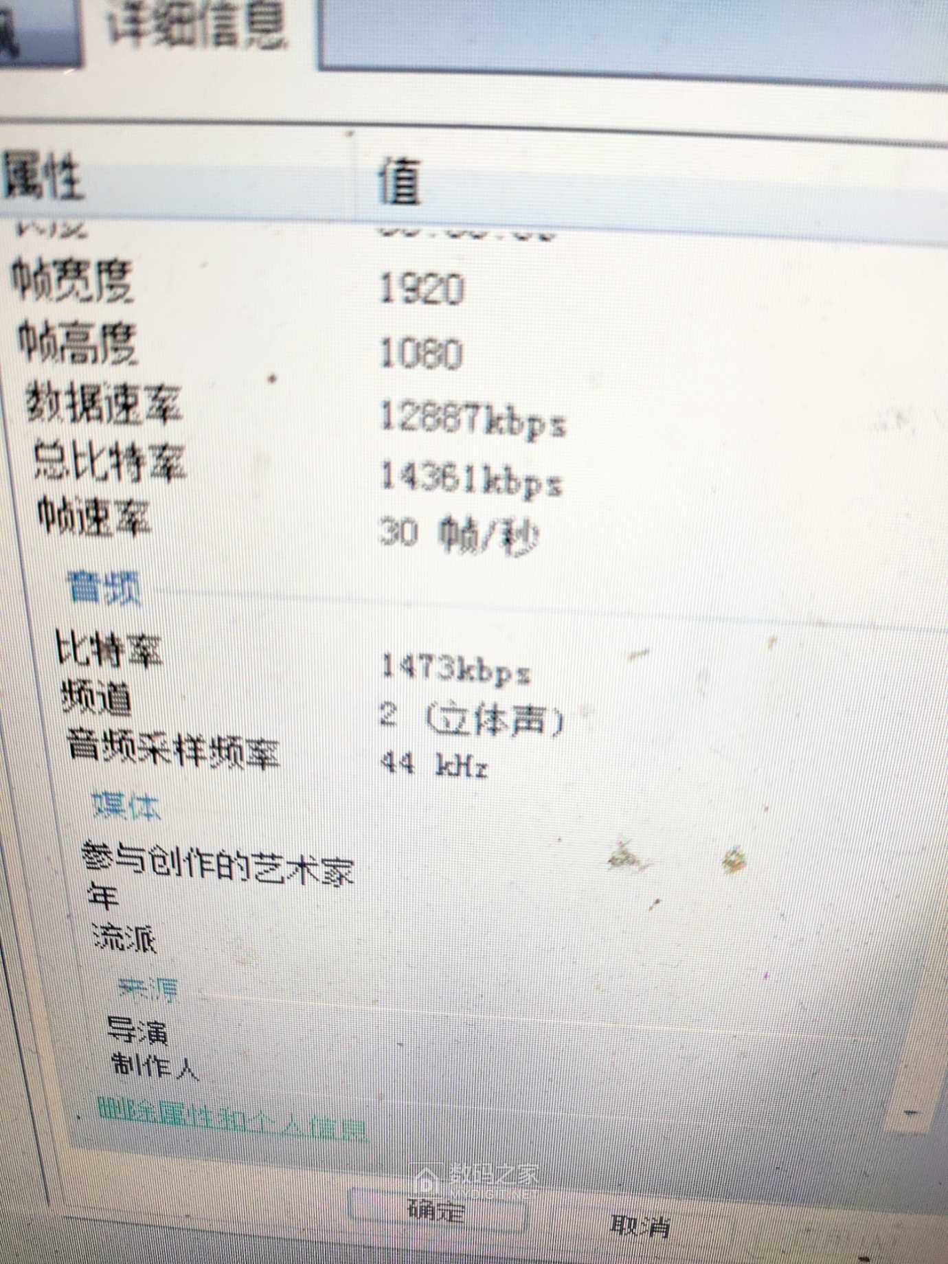

能拆开镜头那个面板拍张照片看看么?另外。知道不知道这个相机的分辨率什么的参数啊。
作者: 2007jing    时间: 2020-10-14 12:10
ask0wizard 发表于 2020-10-14 11:46
能拆开镜头那个面板拍张照片看看么?另外。知道不知道这个相机的分辨率什么的参数啊。 ...
没拆开过,这几天忙,过天拆,没看过相片参数
作者: ask0wizard    时间: 2020-10-14 18:09
好的,想看参数应该也不算太难,用它拍一张照片或录像,然后在电脑上查看一下,基本也能看到一些的

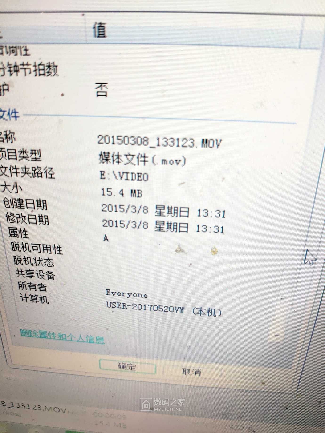

作者: 2007jing    时间: 2020-10-15 08:27
ask0wizard 发表于 2020-10-14 18:09
好的,想看参数应该也不算太难,用它拍一张照片或录像,然后在电脑上查看一下,基本也能看到一些的 ...
是的,这玩意不插卡,还不能拍照。这二天事多,鼻炎又发作实在没心情搞。稍晚二天再来请教

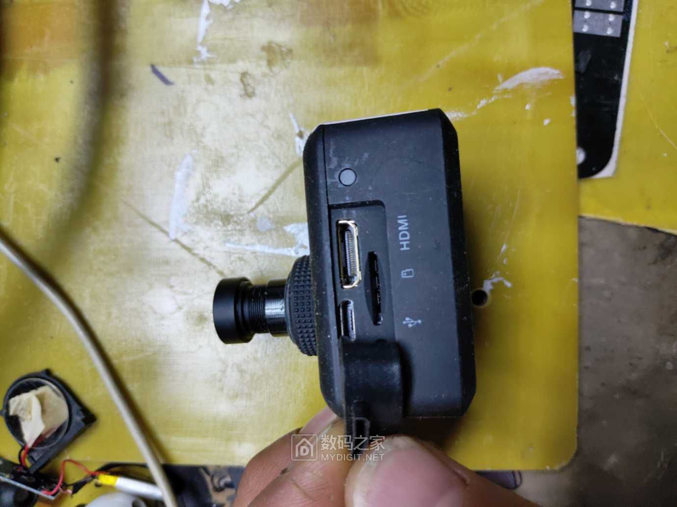

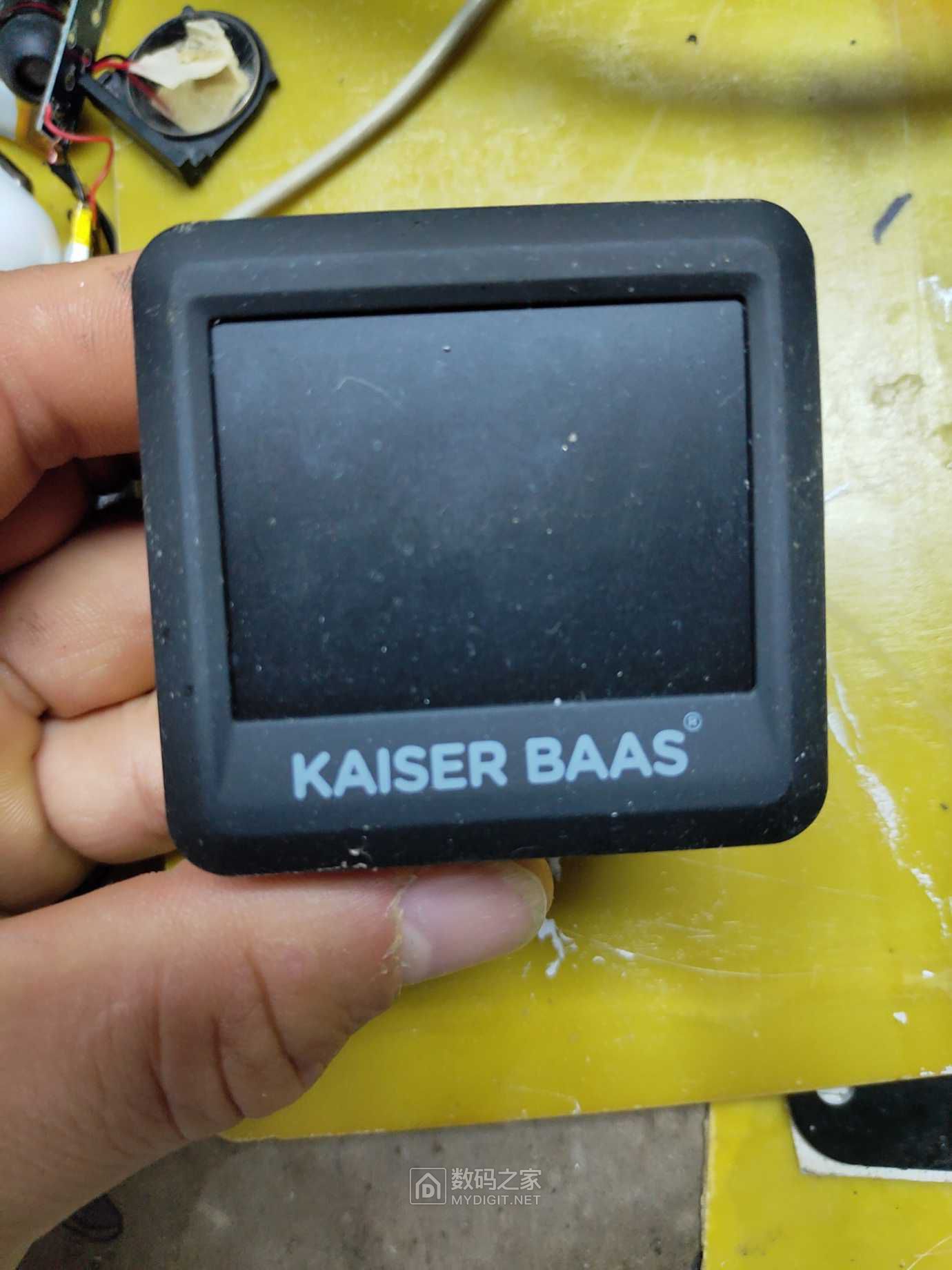

作者: 2007jing    时间: 2020-10-15 19:37
ask0wizard 发表于 2020-10-15 18:22
随时等待你『嚎叫』呵呵。。。

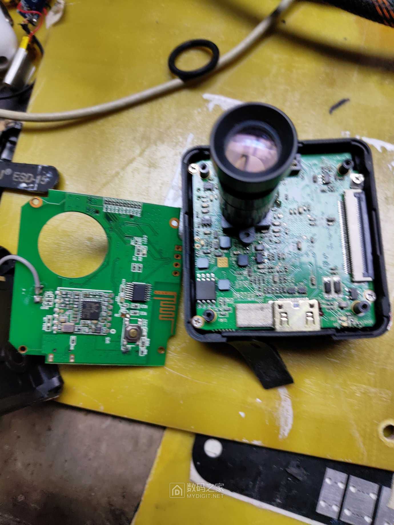

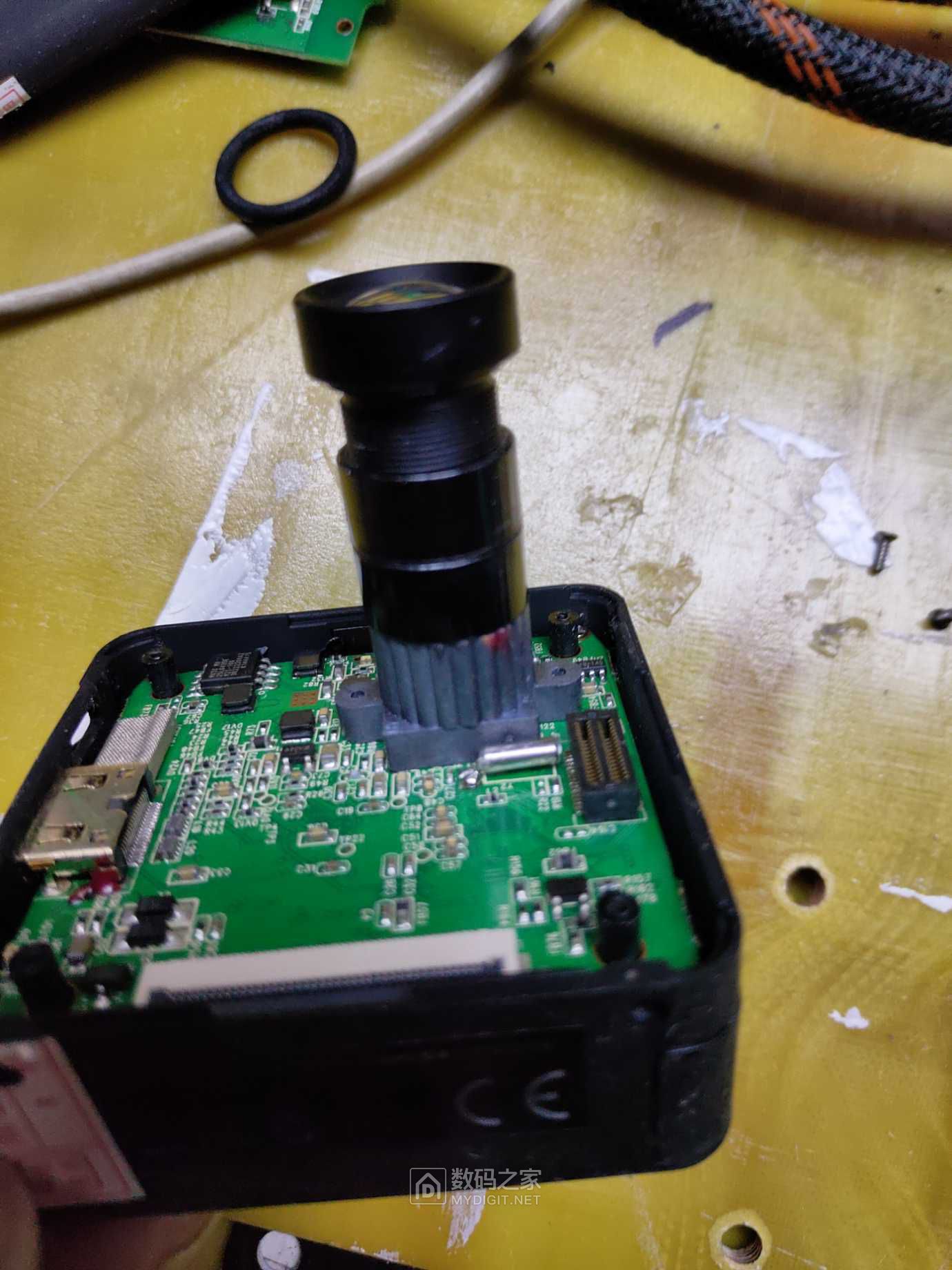

我又来啦。:lol:
作者: ask0wizard    时间: 2020-10-15 20:43
2007jing 发表于 2020-10-15 19:37
我又来啦。
这个相机不错。。镜头是M9的。。现在就看你改C用什么镜头了。。如果用监控上用的那种C或CS镜头。特别是定焦的那种。。就必须换那种可以调节焦点的C口座。。如果变焦的,可以不用调焦的座。但是焦点误差不能太大。两三毫米内可以。。如果用远心镜头,那就不是太大问题了。焦点错一厘米之内都没问题。但是镜头必须有可调焦距的节点。另外如果用的远心齐焦镜头,更换卡座之后,焦点增加,会缩短镜头的物距,然后用镜头上调节平衡焦点的地方,调整好齐焦的焦点。这样才能连续放大缩小而不影响图像的清晰。。否则放大缩小的时候还要调物距。那就还不如定焦镜头了。。呵呵。失去齐焦的最大优点。。

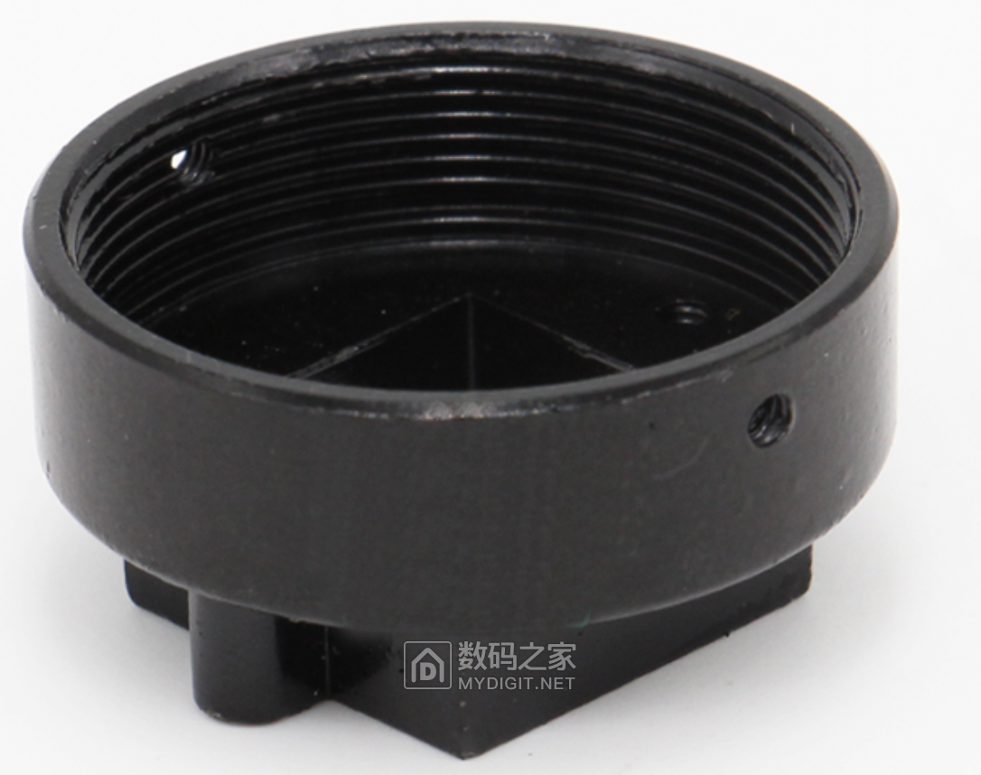

买这样的座改装把。。我看你的相机镜头好像是M9的。。如果是M9的。CCD(或者cmos)焦点应该是12.5 。。就买个12.5的座。。
至于怎么改。就得看你的水平了。呵呵。。每个人的思维方式不同,想要怎么改应该也不相同。。但是无论怎么改。保证焦点落到镜头的焦点位置。那就是最完美的成功了。

作者: ask0wizard    时间: 2020-10-18 11:20
2007jing 发表于 2020-10-18 11:14
这个镜头座,等于说我要买跟原尺寸是一样的才行,买个原镜头座尺寸转c口的座子。是从主板那里开始改装起 ...
主板不用动。把座安装到盖子上就可以。要点就是座的正中心必须和原镜头中心同样位置, 就是说这个座的中心点,必须落在CCD的正中间(不是CCD基座正中间,是图像采集的正中间,你看到CCD芯片就明白了)这个就非常考验技术了。所以,一定要测量准确了。
当然了。中心点无误的情况下,最多焦点变了,长或者短了(一般不会短了)如果用其他标准监控镜头(定焦)图像成像模糊(焦点错误)如果是可调焦的,调整一下还可以使用,通常会焦距变窄而已。。如果用远心镜头(放大镜头)通过调节焦点。还是可以正常使用的。
