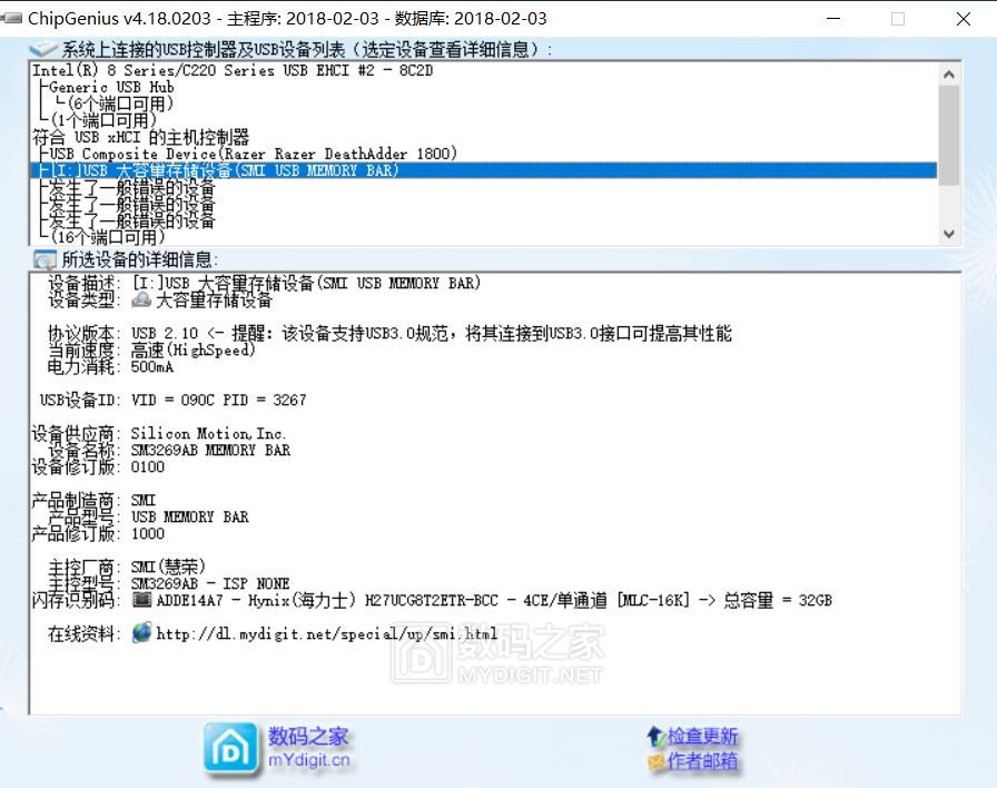

标题: 如何添加参数让银灿IS903支持自己的Flash颗粒-小白晋级+备忘 [打印本页]
