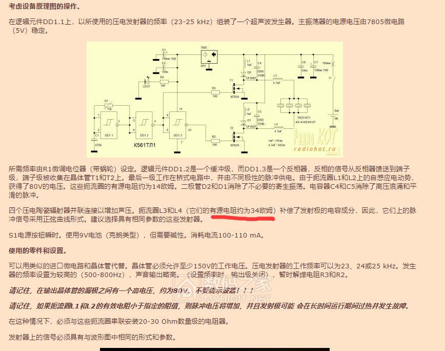

根据这个博主的方法做了一个
https://www.cnblogs.com/DLHC-TECH/p/Ultrasonic_Dog_Repellent_II_T-D-P7.html
目前只用12v输入,并不能弯曲火焰,电位器调节到50K以下,几乎听不到,50K以上高频刺耳
对小狗没反应
https://oshwhub.com/muyan2020/chao-sheng-bo-qu-mao-gou-dian-lu
刚才又实验了一下,把C1改成10nf,调小电位器,在某个位置火焰会被吹动一下
然后对着熟睡的小狗调节电位器带火焰吹动的位置,小狗有反应
[attach]1131580[/attach]
[attach]1131581[/attach]
[attach]1131582[/attach]

好像成品都是升压驱动,超声波发射头的阻抗比较大,低电压根本没什么功率输出。
作者: muyan    时间: 2021-4-10 21:25
谢谢提醒,超声波传感器的确需要高压,不过 市面上商品化的产品用的超声波喇叭电压不需要那么高
请教一下,这个DD1.1 1.2 1.3是什么东西 ,不明白这些东西都没法仿制
作者: muyan    时间: 2021-4-11 22:27
太感谢你提供这个电路了
电路里的元件有些估计是毛子特有的,这个K561就找不到,不过有人用4093代替

作者: muyan    时间: 2021-4-14 16:41
T25 NE555这个电路,驱狗成功:praise:,对猫没反应,不知道是不是频率关系
目前 测试  3岁公狗有反应,6个月母狗没反应,女人小孩有反应

作者: zx61107    时间: 2021-5-16 17:13
电路不复杂关键是超声波发声器,只有当超声波发声器工作于谐振状态才能达到理想状态,建议用示波器看下超声波发声器两端电压是否达最大值。
