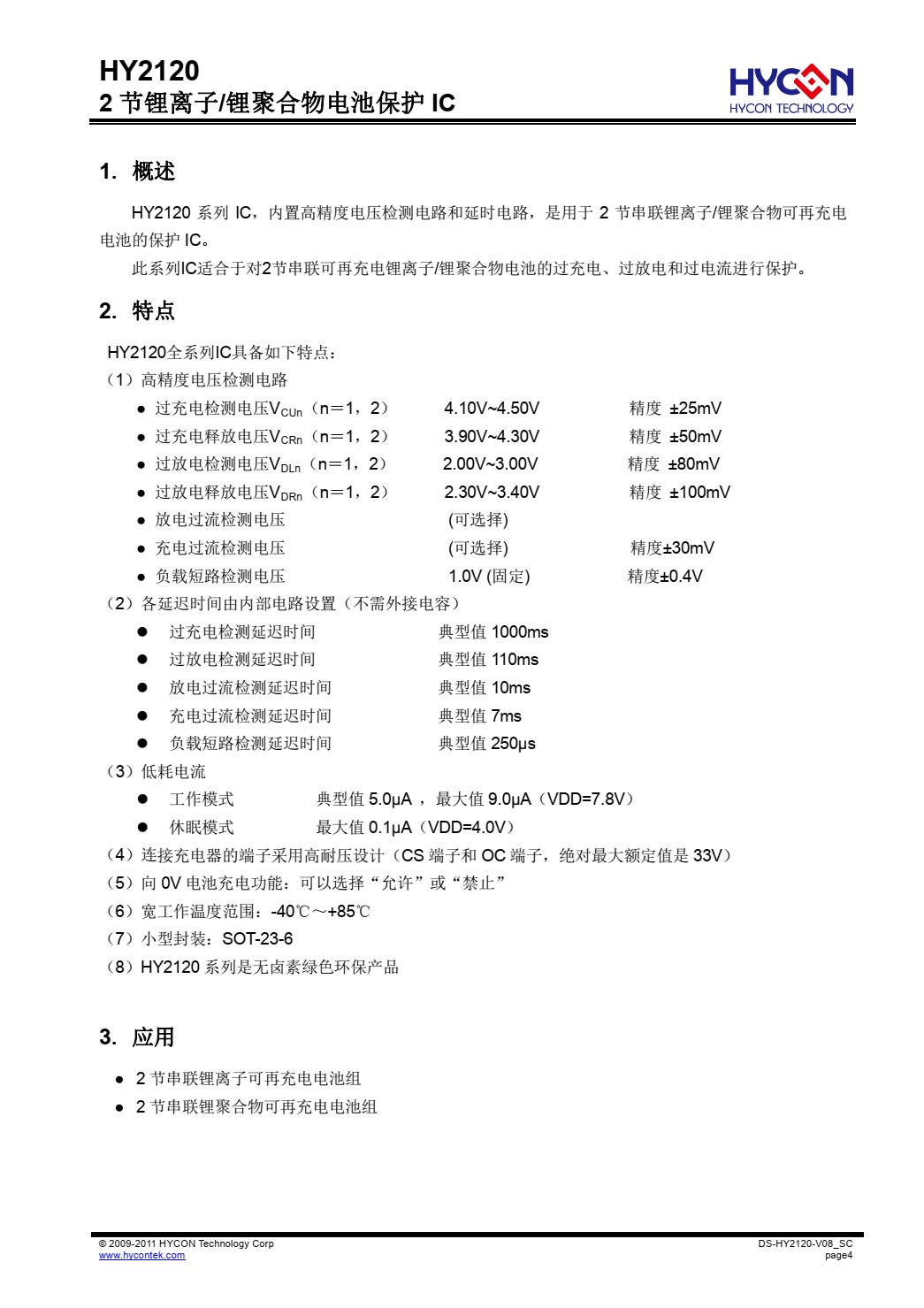

概述
HY2120 系列 IC,内置高精度电压检测电路和延时电路,是用于 2 节串联锂离子/锂聚合物可再充电电池的保护 IC。此系列IC适合于对2节串联可再充电锂离子/锂聚合物电池的过充电、过放电和过电流进行保护。
特点
HY2120全系列IC具备如下特点:
( 1)高精度电压检测电路
过充电检测电压VCUn( n=1, 2) 4.10V~4.50V 精度 ±25mV
过充电释放电压VCRn( n=1, 2) 3.90V~4.30V 精度 ±50mV
过放电检测电压VDLn( n=1, 2) 2.00V~3.00V 精度 ±80mV
过放电释放电压VDRn( n=1, 2) 2.30V~3.40V 精度 ±100mV
放电过流检测电压 (可选择)
充电过流检测电压 (可选择) 精度±30mV
负载短路检测电压 1.0V (固定) 精度±0.4V
( 2)各延迟时间由内部电路设置(不需外接电容)
过充电检测延迟时间 典型值 1000ms
过放电检测延迟时间 典型值 110ms
放电过流检测延迟时间 典型值 10ms
充电过流检测延迟时间 典型值 7ms
负载短路检测延迟时间 典型值 250μs
( 3)低耗电流
工作模式 典型值 5.0μA ,最大值 9.0μA( VDD=7.8V)
休眠模式 最大值 0.1μA( VDD=4.0V)
( 4)连接充电器的端子采用高耐压设计(CS 端子和 OC 端子,绝对最大额定值是 33V)
( 5)向 0V 电池充电功能:可以选择“允许”或“禁止”
( 6)宽工作温度范围: -40℃~+85℃
( 7)小型封装: SOT-23-6
( 8) HY2120 系列是无卤素绿色环保产品
应用
2 节串联锂离子可再充电电池组
2 节串联锂聚合物可再充电电池组
