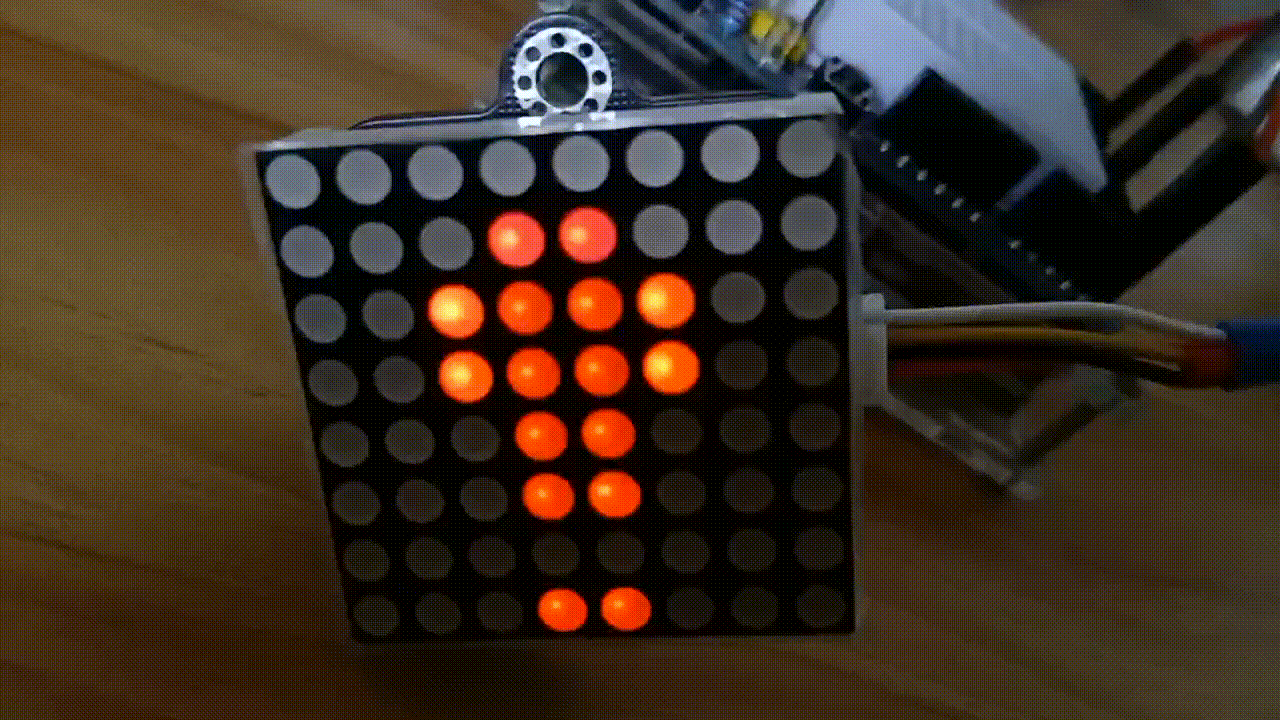

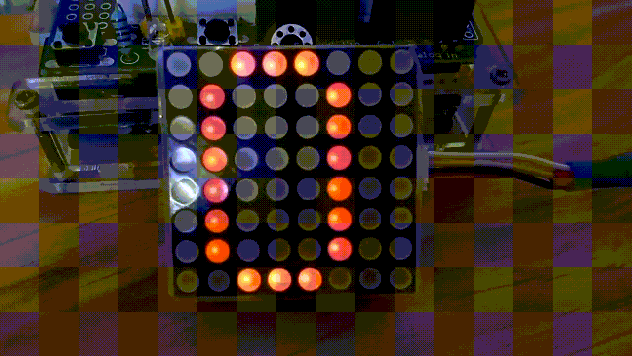

实验场景图
[attach]1271958[/attach]

作者: eagler8    时间: 2021-9-9 17:07
实验场景图  动态图

作者: eagler8    时间: 2021-9-10 07:30
实验场景图  动态图

作者: eagler8    时间: 2021-9-11 11:03
实验场景图  动态图
作者: eagler8    时间: 2021-9-11 11:09
实验场景图  动态图之二
https://imagemc.dfrobot.com.cn/data/attachment/forum/202109/11/110720r68sy9nn9yojy86h.gif
