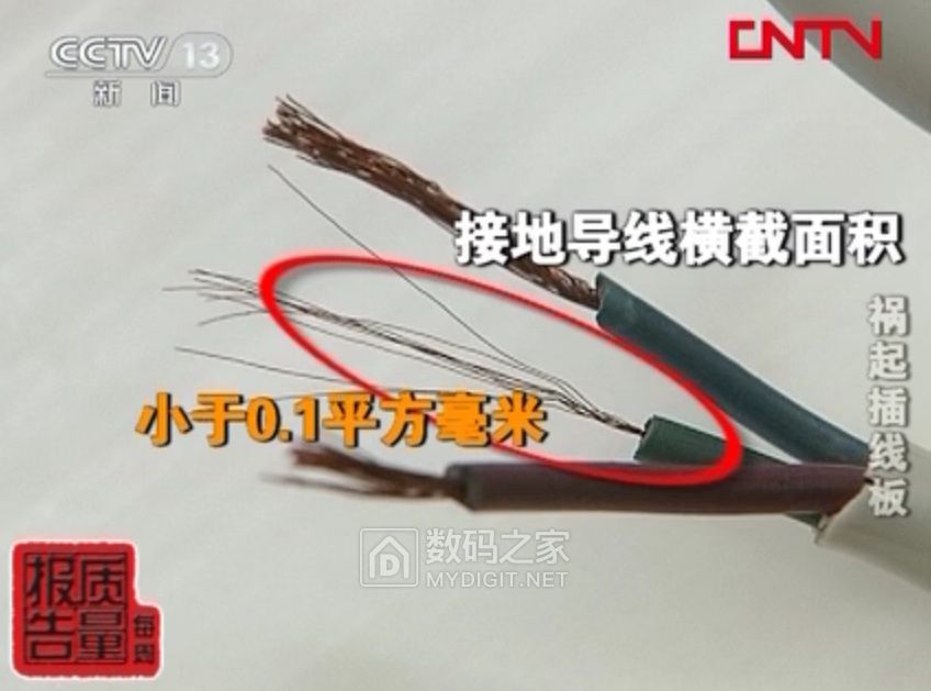

  C C T V《每周质量报告》 20120401 祸起插线板
  https://tv.cntv.cn/video/C10354/7fe5fc92c5e843878b35ddcdd297ea9e
  C C T V《消费主张》 20130423 精挑空气开关
  https://tv.cctv.com/2013/04/23/VIDE1366731238686966.shtml
  C C T V《每周质量报告》 20140511 危险的插线板
  https://news.cntv.cn/2014/05/11/VIDE1399785670950467.shtml
  C C T V《消费主张》 20141218 探秘实验室——你家的接线板安全吗?
  https://tv.cctv.com/2014/12/18/VIDE1418907599424752.shtml
  C C T V《每周质量报告》 20161016 插线板质量安全调查
  https://tv.cctv.com/2016/10/16/V ... 5sM6Wwp161016.shtml
  C C T V《每周质量报告》_20171105_USB接口电源适配器质量调查
  https://tv.cctv.com/2017/11/05/V ... 31.ETKXLl1Lkqm2.285
  C C T V《每周质量报告》 20171119 危险的充电宝
  https://tv.cctv.com/2017/11/19/V ... 31.ETKXLl1Lkqm2.410
  C C T V《每周质量报告》 20190630 延长线插座质量调查
  https://tv.cctv.com/2019/06/30/V ... s31.EEYJwDEbMsVJ.10
  C C T V《每周质量报告》 20200614 插头插座类产品质量调查
  https://tv.cctv.com/2020/06/14/V ... 6s31.ETKXLl1Lkqm2.3
良心不良心重点是跟什么货对比。
如果对比山寨货垃圾排插,楼主拆的这个算是良心产品了。
