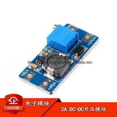

最近家里的小米电子秤1又没电了, 这东西是真费电。萌生了改充电的想法,这货采用4节5号电池供电,在网上搜了下,找到方案。因为工作电压4x1.5=6v,购买的5号一样大小的锂电池,电压3.7v,决定使用两节并联,然后将3.7v升压到 6v,使用这个升压方案,这样改一下电子秤电池盒占两个电池位置,剩下的两个位置给升压板。

本人体重130斤,站上去后,电子秤的显示从80.X开始 每次加 0.1 ,80.1 -》 80.2 -》 80.4 -》 80.6 这样慢慢增长,差不多需要7-8多秒才能涨到 120-130 这个位置稳定下来,但是刚装好和原来用干电池时候,站上去两秒多点出结果。同时结果误差变大了很多
使用万用表测量两节并联电池电压,4v多点,然后测试,升压板输出,6v。都正常,后面觉得是升压板问题,又重新买了升压板
这是升压板
[attach]1423865[/attach]
这个升压板不带充电功能,还买了一个充电模块
[attach]1423866[/attach]
经过一番改造,故障依旧,刚装好站上去出结果,放一晚,站上去,秤上显示的数字跟爬坡似的,缓慢增长,结果误差还是很大,换升压板和没换一样
同时我还尝试了将电压调高,因为网上查到每节5号新南孚电池的电压是1.7v多,然后将电压调到6.8v,故障依旧。
看了论坛很多人改, 不知道其他人有没有出现这种问题。现在还没排除的是升压板输出的波形和4节干电池的输出的不一样,但是没有仪表可以测试。除了这个还会有其他原因吗

不是输出电流不够,带不动负载,就是输出电压有波纹干扰,可以在输出端并联电容试试,这种板子短路容易烧芯片。

不需要升压的,里面是3.3V LDO供电,修改电压检测电路的分压电阻,把低电量检测电压阈值调低就行了

供电电流爬升,说明供电电流不够。如果电池、升压板没有问题,就应该是称的主板有问题:两者必居其一。

是不是因为升压板中的4R7电感,导致待机的电子秤工作时电流增大速度慢?如果是这样 那怎么解决呢

芯片 MT3608

升压板静态电流非常大。
不适合这里啊。
干扰,要并102的小电容。

上示波器可以看到这模块输出纹波大的很,可以用单节锂电池+保护板+3.3V的LDO,这样锂电池电压降到一定程度保护板起作用停止输出,没问题

根本不需要升压电路,直接两支磷酸鉄锂串联,就行了,加了升压或者降压都会形成干扰。这种高频干扰,单纯的加电容去不掉的。

估计是纹波太大。而且你这样改,升压模块是一直升压的,待机耗电很大呀。单节锂电池直接给电子秤试试,能用就别升压,不能用的话,两个锂电池串联起来,加个低功耗的LDO降压到6V,这样静态电流小,而且纹波小
