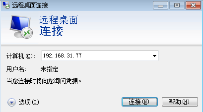

4、使用windows 远程桌面远程deepin
5、连接成功
