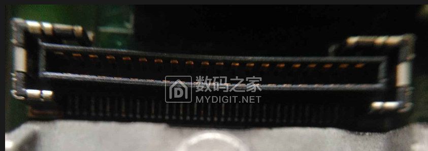

显示屏接到其他同型号笔记本主机,可以正常显示,背光也正常,(能正常显示,说明屏幕功能正常,背光没问题,屏线也没问题)
但是显示屏接到故障机上,没有背光,为何会这样呢? (使用同一条屏线)
问题有没有可能出在电脑的屏线插口上?这种情况该如何维修呢?
[attach]1596667[/attach]
显示器与屏线
[attach]1596668[/attach]
屏线插口

这个图就是放大镜下屏线插座,不知道各个触点是啥定义,也不知道哪个触点有问题

作者: ww5223017240    时间: 2022-9-8 14:00
用镊子或者牙签拨引脚,看看有没有虚焊的。仔细看金手指有没有腐蚀生锈的。引脚定义可以通过屏接口反过来测,当然也可以找找电路图

屏的背光需要升压到几十到一百加不等的电压,升压驱动都做在屏幕上,你用其他机器测试正常那就说明屏幕背光电路和连接线是正常的,唯一存在问题的就是主板给背光供电的这组了。接触不良几乎是不存在的,每组供电在连接座上至少有4个触点

你已经说了同一个屏和同一根线在其他机器上测试了正常,那就说明屏和线是正常的。
笔记本上使用的这些链接器(插座)都是镀金抗氧化的,哪怕是非常恶劣的环境下,也是笔记本的其他部件先有问题,只要座子没有变形碎裂,就基本无需考虑你说的接触不良,更何况供电是不止使用一个触点。因此重点应该放在主板的背光供电部分。
另外,级然有用款机器测试,为什么不把另一个的屏接到这个问题主板上测试下呢?主板上座子的定义不是轻易能找到的,但真正搞维修的那种无需找资料也能很容易的找出对应的供电pin,但背光电路的维修,就需要资料了,有专门的软件,价格不菲

主板不单独供背光部分,只有一组5V,供摄像头、屏逻辑电路、高压或者LED驱动。这一组线可能是三根或者四根或者五根。线束上去主要是VCC   VSS     8P或者10或者12PIN的LVDS,每组LVDS有根地线,再就是摄像头,的两根D+ D-,然后是BL-ON,BL-PWM,还有些空脚。楼主貌似不是很专业,仅是喜欢动手,所以,不建议再进行指导,再下去恐怕会把主板搞坏。

并不一定是触点,背光有开启和调节电路,这个是在主板有电路进行控制的,你不用重复故障和你处理的步骤,我看得很仔细了。我所能给你的建议,如果你认为自己的水平足够的话,先去检查下笔记本屏幕折叠状态检测电路,以前的笔记本有个机械的微动开关,现在的可能是霍尔原件检测笔记本屏幕是否闭合,有的笔记本在屏幕闭合状态就是熄背光而液晶正常,如果检查到这一路检测没有问题,比如说机械的微动开关或者是磁性的霍尔开关都有触发,那故障可能就出在控制电路上,或者是开关背光信号没有,或者调节亮度信号没有,那你就只能按衡水的老张告诉你的,按笔记本的型号查找点位图,分别找到背光开关信号和亮度调节给加个高电平看能否点亮再来硬的。
不管用什么方式,首先不要乱焊乱拆,否则拆来容易恢复难。

笔记本的屏线线束的一种,同是40PIN,看看多少供电多少接地,另外你仔细看看是不是有根BLON_CON  (BackLight ON - control)这就是控制背光开关的。
