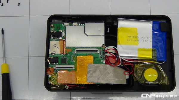

网上38块打包买的,两个外观一样的,另外一个小的。两个大的通电没反应,小的通电正常开机。把两个拆开,里面的电路稍微有点不同,显示屏接线是一样的,一根触摸屏,一根主屏。现在问题来了,把其中一个屏换到另外一台机上面可以开机,但是在Hyundai标志那里不断重启,有大神指导一下,会是哪里出问题了!
补充更新:感谢各位坛友的出谋划策,经过半小时的充电和更换电池以后,两台安卓行车记录仪都满血复活,正常工作了,捡漏成功!!![attach]1616067[/attach]

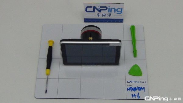

  话说海哥早前已经做了《韩国现代H6行车记录仪评测(功能外观篇)》,H6好不好用,各位自有看法,拆神老查要做的事情,就是拆~拆~拆~
图1 砧板、肉和刀叉
  老查说,三件就够了,那肯定是够了

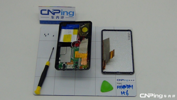

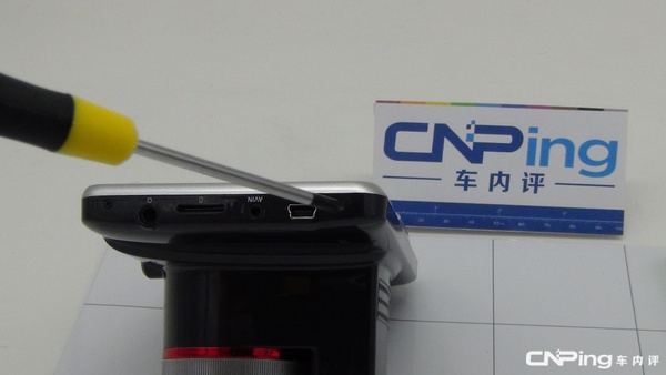

图2 机器侧面四个角各一颗十字螺丝
图3、翘板上场

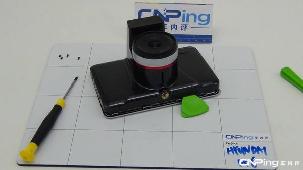

  果然轻松分开,实际上比只有卡扣结构的机器,H6是相对好拆的,啪嗒几声脆响,前后分离。
图4 前后分离

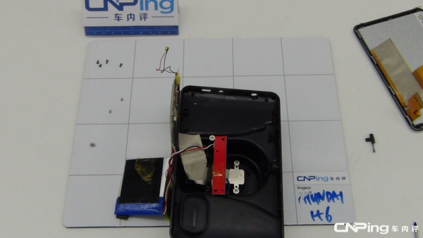

  前壳是主板、电池、喇叭、镜头等,后壳只有触摸和液晶屏,触摸和液晶的FPC排线和主板相连,分开之。其实只用了两件工具,但是老查说三件够,并没说错。
图5 断开FPC前后壳分开
  到处都是胶布、各种胶布,浓浓的深圳风情。

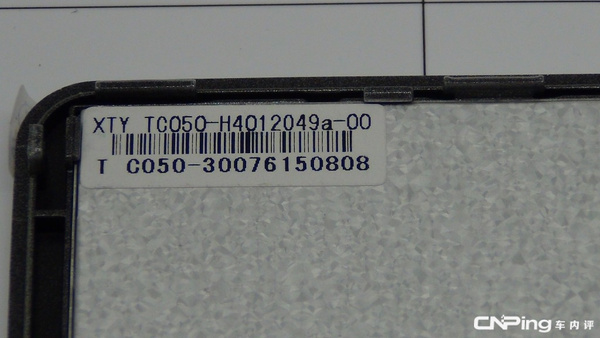

图6 液晶型号特写
  万能的某度查不出这个型号,Who’s XTY?小汤圆?

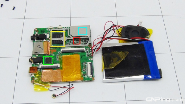

  电池、mic和喇叭都是焊接在主板上的,焊点那是相当的业余,但是尚算牢固,原因只有一个——“成本”。打开一个屏蔽罩,挨个说芯片:
  1绿色:思立微Silead GSL1680触摸控制器
  2黄色:江波龙Foresee NCEFES7808G 8GBytes eMMC/tMMC
  3天蓝:3236BG?
  4红色:MediaTek MT6627 4合1连接芯片

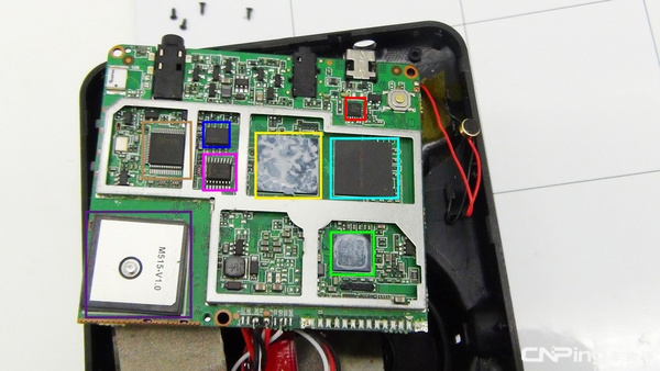

  拆除屏蔽罩顶盖后,从左到右,从上到下
  1紫色(左下角):M515陶瓷GPS天线
  2棕色:碩頡Bitek bit1612M CVBS输入转RGB
  3蓝色:5CCA???
  4紫红:TI SN74CBTLV3257低电压多路复用/分离器
  5黄色:MediaTek MT8127 Wi-Fi平板主控
  6天蓝:BW42L128M32D1-LF,哇靠,白片的Micron MT42L128M32D1,在一个Hyundai的牌子里面不用Hynix也就罢了,你们丫居然用白片Micron
  7绿色:MediaTek MT6323 PMIC电源芯片
  8红色:某传感器?I don’t know

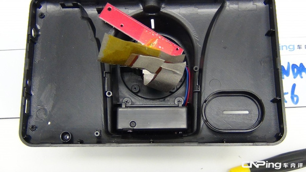

图11 电子狗支架
  下方矩形方块,用两个螺丝固定,里面不出意外是电子狗模块。

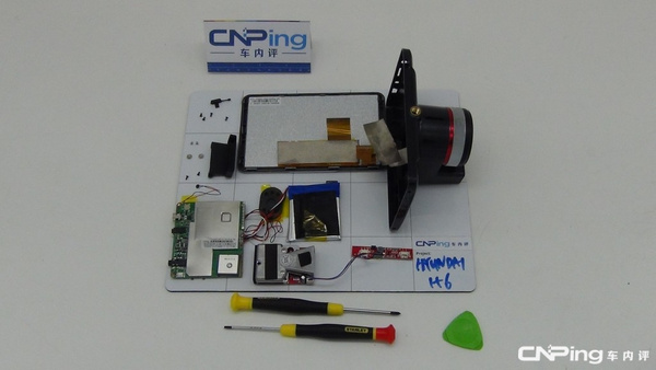

图12 内脏全家福
  下面中间带有金属集波器、连在红色小板上的是雷达电子狗探测模块。
  总体感觉,H6外表普通,败絮其中,做工用料都一般,尤其用白片内存,更是让老查跌眼镜毁三观,衷心希望Hyundai加强品牌授权管控和产品品质管理,善待来之不易的品牌积淀,不要破罐破摔。

作者: 8139    时间: 2022-9-27 18:03
屏蔽做的比较到位,看电池是2015年的?
作者: whseen    时间: 2022-9-27 18:13
有探测传感器,内置坐标提示。镜头模组不会太好,最多AR0330三分之一英寸感光片。好点的是运动相机上OV4689感光片。
作者: zsljm    时间: 2022-9-27 18:13
换块电池试试
作者: oldeagle    时间: 2022-9-27 18:20
不断重启可能电池没电了
作者: xiaopkhao    时间: 2022-9-28 07:25
满血复活,捡漏成功
作者: 919333773    时间: 2022-9-28 07:59
还有锂电池在里面
