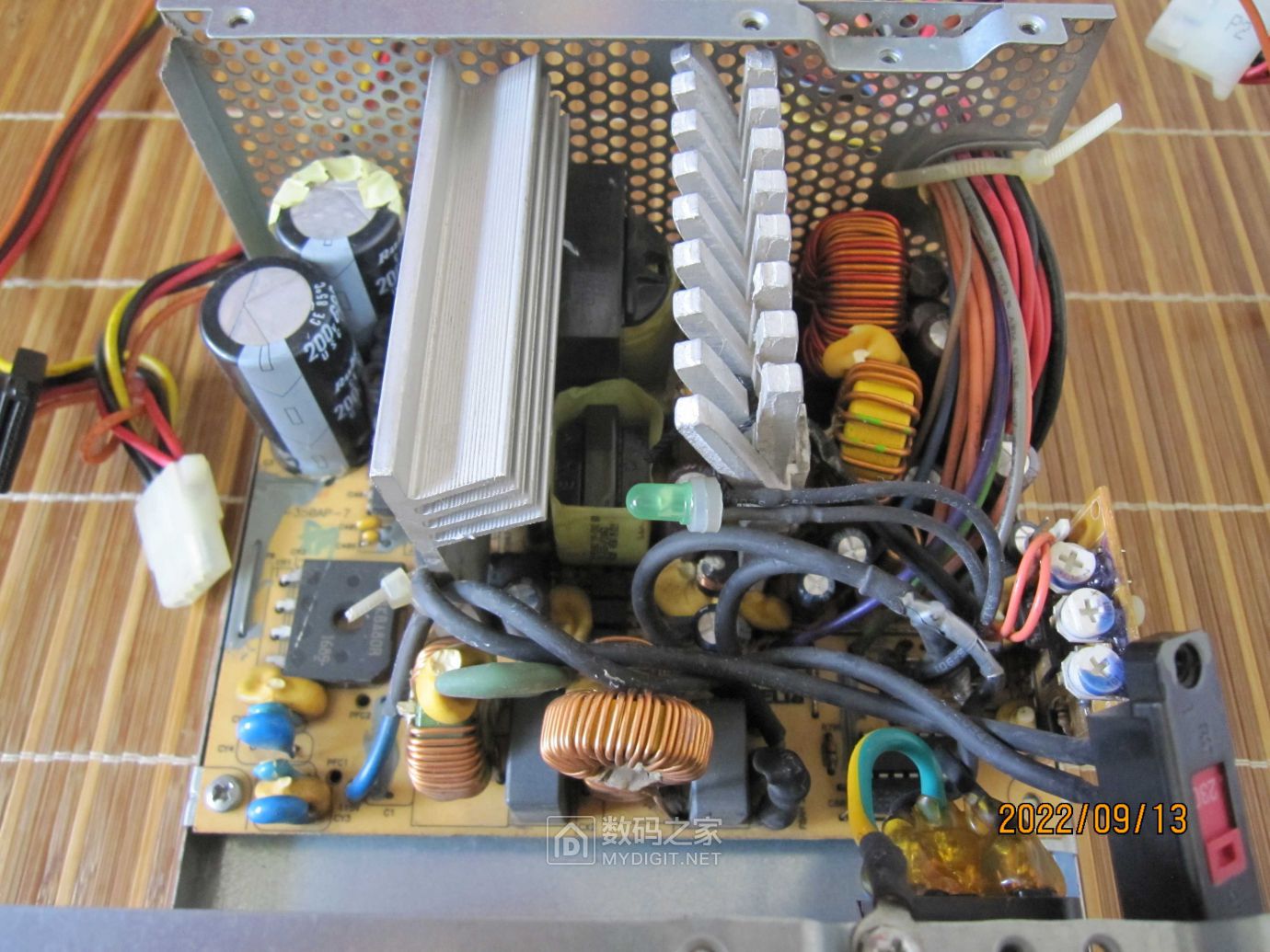

标题: 台达80plus白金牌DPS-750AB能从电路板看出拓扑结构吗❓❓
[attach]1648098[/attach]
[attach]1648099[/attach]
[attach]1648100[/attach]
[attach]1648101[/attach]
[attach]1648102[/attach]
[attach]1648103[/attach]
[attach]1648104[/attach]
[attach]1648105[/attach]
[attach]1648106[/attach]
[attach]1648107[/attach]
我个人目测好像是双管正激拓扑 + DC-DC。不一定准啊❓❓
作者: 类星体    时间: 2022-10-30 19:43
12V LLC,5V 3.3V DC-DC
作者: NoOne996    时间: 2022-10-30 19:45
类星体 发表于 2022-10-30 19:43
12V LLC相移全桥,5V 3.3V DC-DC
哦!!是LLC拓扑啊。
  想想也是,LLC拓扑的容易做出高转换效率。这个可是80plus白金牌(PLATINUM)电源。

12V LLC,5V 3.3V DC-DC。
  LLC拓扑的电源,堆料足才能保证【纹波】达标。
作者: NoOne996    时间: 2022-10-31 12:21
对比台达NX350主电容只下耐温85度的NCC日化电容;而750瓦这个的主电容是Rubycon红宝石电容耐温105度,规格更+高档。
  可见,大功率电源DELTA更舍得下本钱去堆料。当然,与双管正激拓扑的电源不同,LLC拓扑的电源也必须堆料堆好了才能保证输出【纹波】达标。

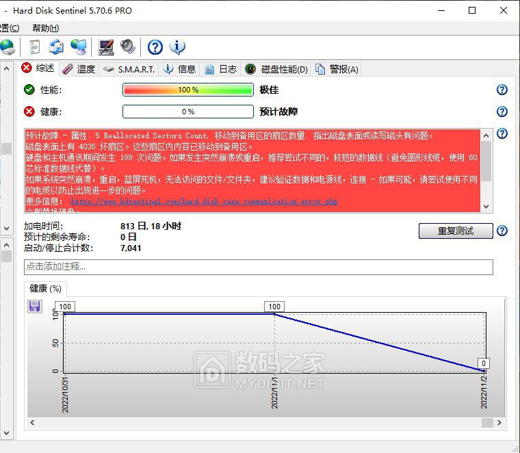

作者: NoOne996    时间: 2022-11-2 22:45
今天我心血来潮,给单位办公室的一台老爷机电脑(应该是2009年采购的机子)安装了【硬盘哨兵】结果显示结果如上图:2009年的希捷500GB机械硬盘不耐造啊。
  或者,PC电源不好的情况下,机械硬盘就不耐造。不过2009年到现在也快十四年时间了。
