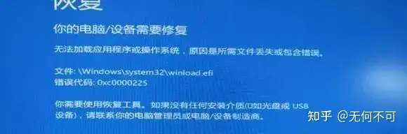

刚重装了Win10系统,装完重启后蓝屏死机提示错误:
- 无法加载应用程序或操作系统,原因是所需文件丢失或包含错误。
- 文件:\windows\system32\winload.efi
- 错误代码:0xc0000225
可以进入 BIOS,但不知道进入后要干啥。再重装一遍系统也不行,修复引导后还是不行!!!Winload.efi 文件是一个重要的 UEFI 启动文件(可扩展固件接口(EFI)),用于引导系统启动。

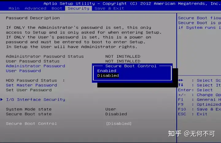

02 禁用安全启动
1. 按特定键进入BIOS。不同的BIOS有不同的进入方法,通常会在开机画面有提示,例如:“Del”、“ESC”、“F2”等。
2. 找到“Secure Boot”选项并禁用它。该选项一般在“Security”或“Boot”选项卡中。
3. 保存并退出BIOS,重启电脑查看问题是否解决。

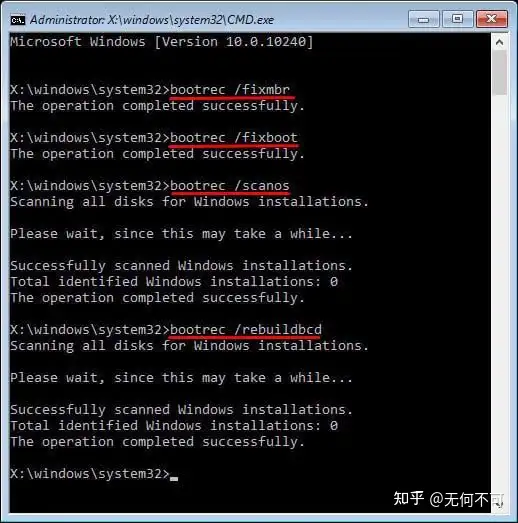

05修复损坏的BCD文件
1. 使用启动盘启动电脑,然后选择“修复计算机”>“高级选项”>“疑难解答”>“命令提示符”。
2. 在命令提示符中输入以下命令,每输完一行按一下“回车”(等待完成后再输入下一条命令)。
- bootrec/fixmbr
- bootrec/fixboot
- bootrec/scanos
- bootrec/rebuildbcd
- 重建bcd

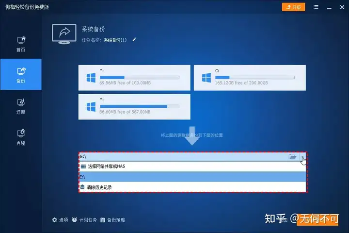

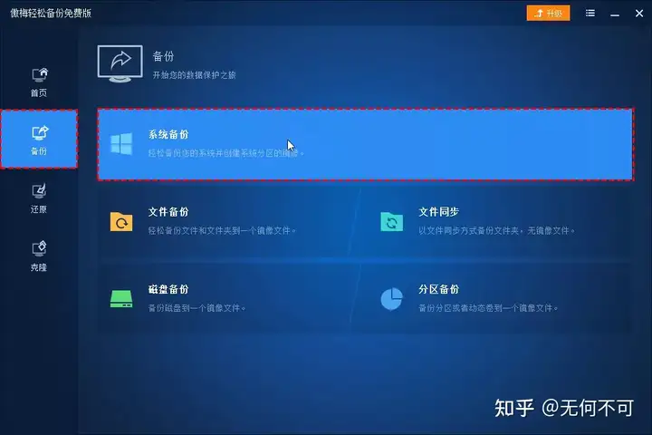

接下来以系统备份为例,介绍该软件具体使用方法:
1. 下载傲梅轻松备份免费版,安装后打开,然后点击左侧工具栏中的“备份”,然后选择“系统备份”。
2. 它将自动为你选择系统分区。你需要选择储存备份的位置即可。
3. 设置完毕后,点击「开始备份」,等待完成即可。
