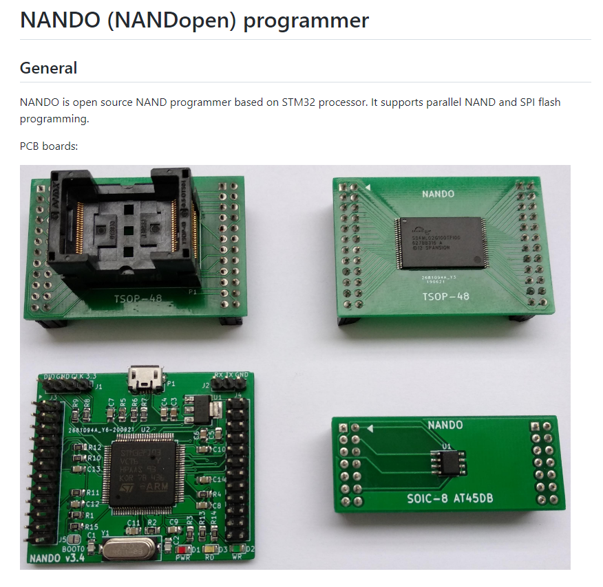

看了一下商业的编程器动不动大几百,穷人玩不起,遂Github寻找开源的,结果发现https://github.com/bbogush/nand_programmer这个项目,现在已经更新到3.4的版本了。

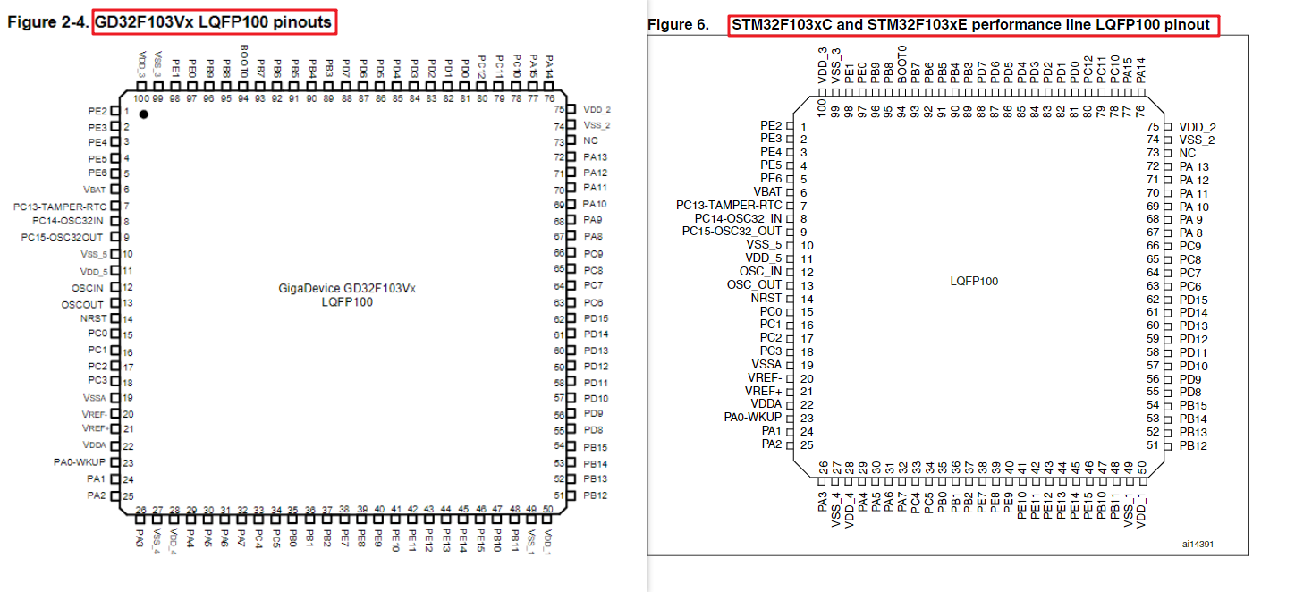

该项目用的是STM32F103VCT6,这个单片机现在还比较贵,拆机的应该会便宜点,然后我看到国产的GD32F103VCT6好像是通用的,引脚什么的都是一样的。
左边是国产的,右边是STM的。
附上两份单片机的资料
[attach]1680641[/attach]
[attach]1680642[/attach]

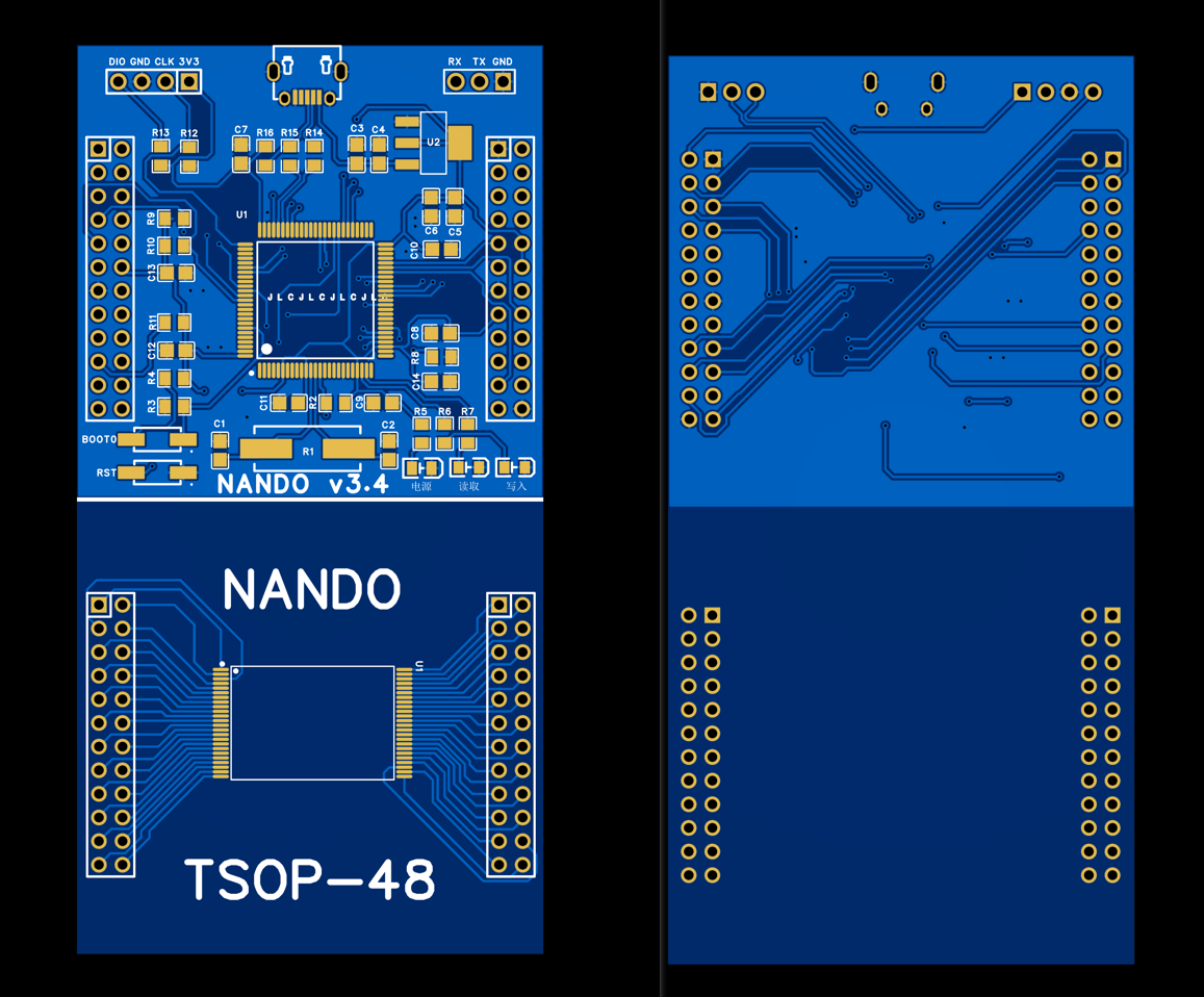

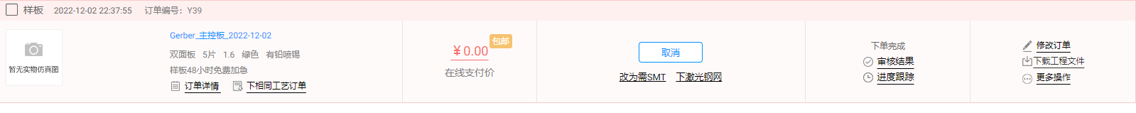

然后我下载了他的PCB,去嘉立创发现嘉立创免费打板的规则变了,要使用立创EDA才可以免费。
还好之前用过,根据原作者的原理图和PCB,自己又重新用立创EDA画了一个。
因为哪个nand弹力座太贵了,所以我就画了一个TSOP-48的,这个好像用的最多,然后还进行了拼版。尺寸没有超。
已经送去打样了,等回来后试试看!
到时候再来汇报结果!
over~~~~~~~
有需要的,可以自取Gerber文件。
[attach]1680657[/attach]

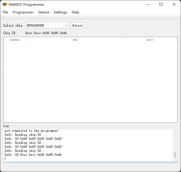

作者: myseil    时间: 2022-12-8 20:20
读nand id 不稳定,不知道啥原因!

作者: tingji    时间: 2023-9-8 15:19
很简单的.我用stm32f103vct6开发板接几条线到NAND FLASH就烧录成功了,用的就是上面的开源文件.救回了小米3路由器,还有天邑的TAWE-750光猫也修好了.等于有了一个NAND 烧录器了.
