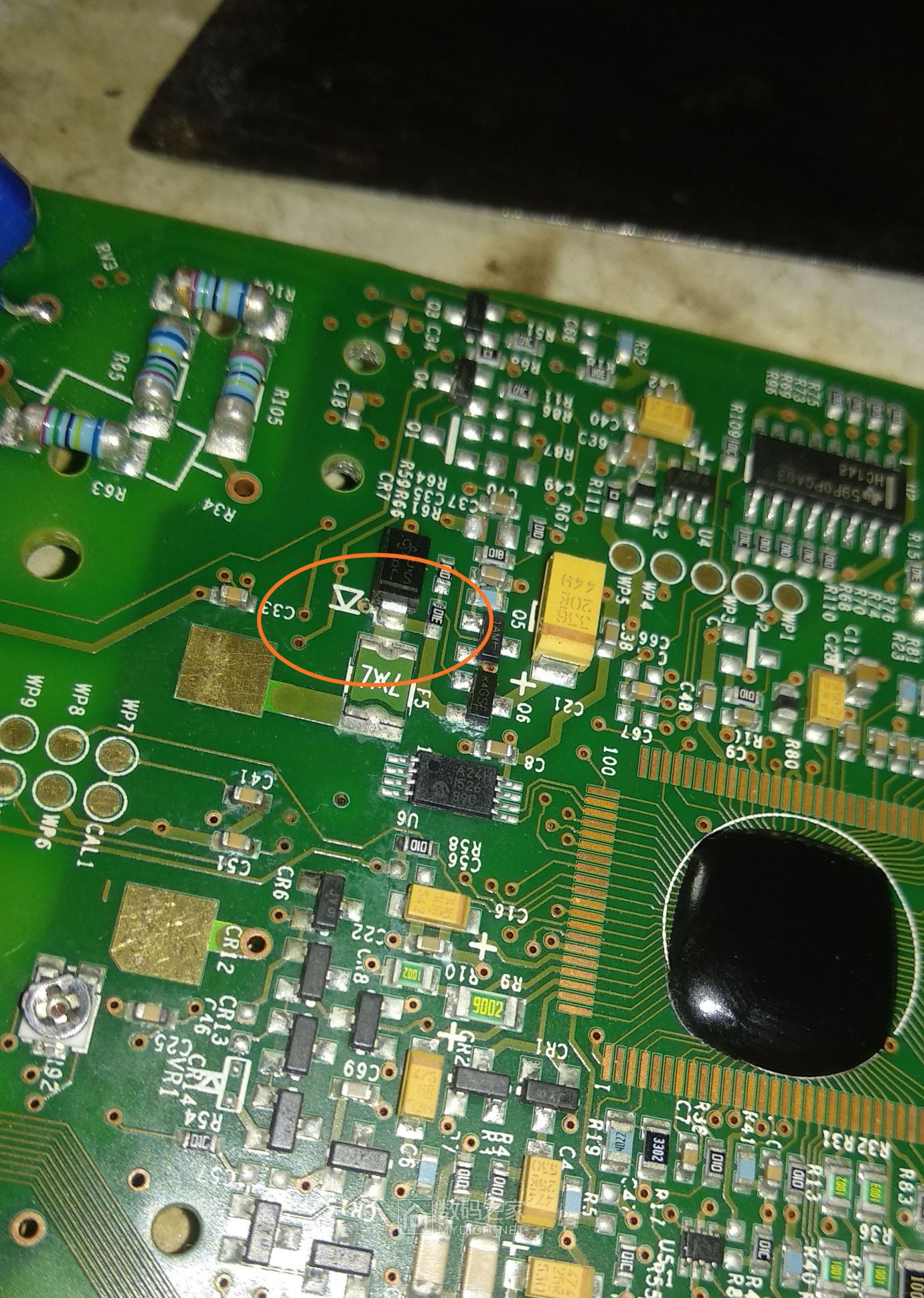

今天网友发来一台开机报校准错误的(CAL  Err)福禄克117。为啥报错,就不深究了,原因很多!这表有明显的多处维修痕迹!
在不知道具体原因的情况下,可以先尝试校准一下,看看能不能恢复。
117是可以下载到官方校准文档的!校准需要全档位校准!不能单独校准某项!
校准完成后,不再报错,各挡位精度测试表现不错!

117校准一共23项校准内容。还好不复杂,都是比较容易获得的信号。

gong200810 发表于 2022-12-17 09:05
挺新的表程序怎么丢了呢?
115/117系列,二手市场报校准错误的特别多。我感觉多数可能是维修导致的。

作者: K617708    时间: 2022-12-19 13:31
你好不会修
我想问下 我手上有一台15b+ 一台17B+ 也有同样的问题开机瞬间报err,我用直流3V校准过,问题依旧没有解决
请问你解决过15b+17b+类似的问题吗?
如有请赐教谢谢
作者: 我是不会修    时间: 2022-12-19 13:59
K617708 发表于 2022-12-19 13:31
你好不会修
我想问下 我手上有一台15b+ 一台17B+ 也有同样的问题开机瞬间报err,我用直流3V校准过,问题依 ...
可以尝试全部校准一下,不行就更换外置存储器试试,这个故障15/17+很常见。我没遇到过,但是,我见过别人很多这个问题

作者: mynew    时间: 2022-12-20 08:17
我是不会修 发表于 2022-12-19 18:14
101应该是和15/17B+一样的主控,故障现象都很像!这个多数是校准数据问题。有时候全档位校准可以解决,有 ...
“有的需要更换外置存储器重写数据”
101 这个芯片貌似还不是常见的24C
拆FLUKE101万用表
https://www.mydigit.cn/forum.php ... ghlight=fluke%2B101
下图 U6 ?
拆解FLUKE 15B+
https://www.mydigit.cn/forum.php?mod=viewthread&tid=189262
下图 U6 ?
福禄克(FLUKE)17B+万用表不显示电路分析维修记
https://www.mydigit.cn/thread-335588-1-1.html
下图 U6 ?
