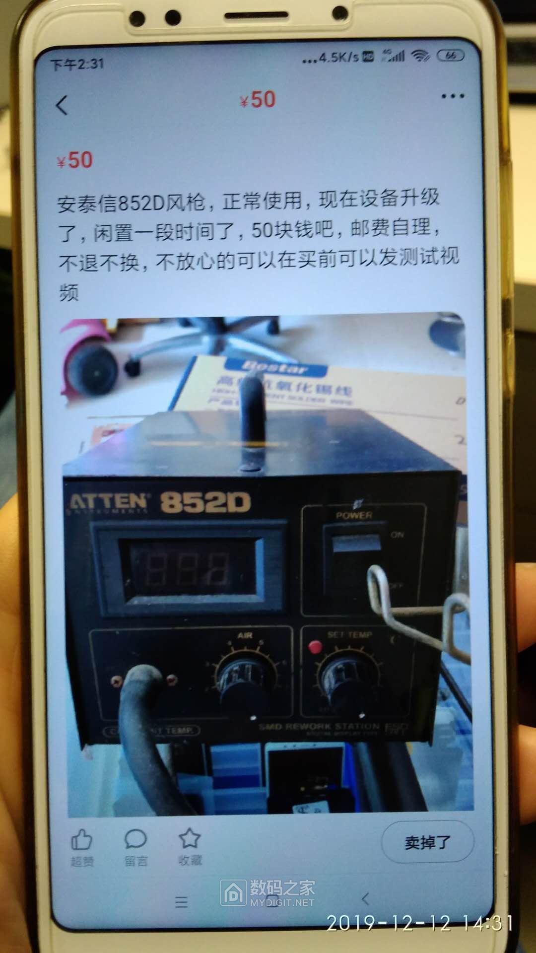

作者: 猪小呆    时间: 2023-1-9 17:16
joechan2010 发表于 2023-1-9 16:48
50在哪里买的?还有车吗?
之前看到别的坛友在咸鱼买的,没事多去小黄鱼蹲蹲应该可以收到的:
