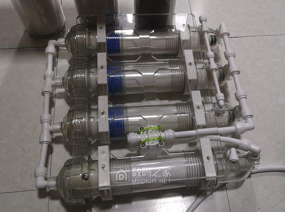

原有75G纯水机,快十年了。邓元泵几次泄露,估计快不行了。换新。别自己装了。920买了乐天鹅400G的。把原压力桶利用上。沟通客服,客服也不懂。送两个转接头。不能用。机子进出水是三分,没有接压力桶的位置。收到安装时,看明白了。一个三通接纯水管和压力桶就行了。原来的压力桶是二分的。所以买了一个两端三分中间二分的T字三通。
没压力桶,确实第一次出水,TDS到90,要放两分钟左右才接近正常。自来水150左右。接一桶5升水要4分钟。
三通到了,纯水管切开,装三通和压力桶。
现在,放水就是5左右,接一桶7升水两分钟。
有无桶纯水机的,加个桶,解决一切问题。
接压力桶
[attach]1734552[/attach]
[attach]1734553[/attach]
[attach]1734554[/attach]
示意图
[attach]1735468[/attach]

[attach]1735469[/attach]
大流量纯水机出水管是三分管,压力桶一般是二分管。买一个两头三分中间二分的“T”型三通。纯水管截断,分别接三通两端、三通中间接压力桶。

作者: freexp    时间: 2023-2-17 14:59
欧根 发表于 2023-2-17 14:38
账不能这么算,50加仑的桶,不是等你把50加仑用完了机器再制水,而是用一部分水后桶内压力低于一定值时即 ...
因为我洗碗洗菜都用RO水,所以量还是有点大,去年不是弄的3根1812的80Y膜么?
经检查,发现已经有一根堵了,其他2跟现在出水量也回归了80G了。
这80G膜,新膜能到160,然后用着用着就小,估计不久后又会堵。
看来我之前选择的3膜冗余方案还是没错,虽然成本还是有点小高。
作者: 欧根    时间: 2023-2-17 15:04
经检查,发现已经有一根堵 ...
3根80G的膜并联总成本超过一根400G膜,这方案不是太优啊,且维护不便,某支膜堵塞又不好查看,是有什么特殊考虑吗?

作者: freexp    时间: 2023-2-17 15:08
欧根 发表于 2023-2-17 15:04
3根80G的膜并联总成本超过一根400G膜,这方案不是太优啊,且维护不便,某支膜堵塞又不好查看,是有什么特 ...
1、冗余设计,堵了2根还能继续用;
2、汇通80Y的金标抗污膜是脱盐率最高的,仅次于4040系,优于3013之类;
这个方案很优,配合2只11G蓝色铁罐,足够满足洗碗洗菜等一切厨房用水要求。
除了贵没啥缺点,目前已改无泵电控,实现了自动冲洗功能。
