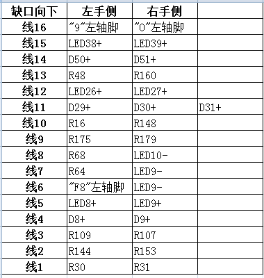

首先感谢坛友aygcmy1212aa,收到键盘10多天,自问水平低,一直没有自信心动手,12号凌晨看到两位的鼓励后,决定尽快动手,
那天早上刚好没有事情,9点开始动手,先改做了一条type-c插座线,焊接手艺不好,加上第一次做USB线,由于紧张,忘了套热缩管。
[attach]1796552[/attach]
连接电脑,顺利安装驱动,在记事本试了一下,大约有3分之一的可以输入。
开始用实芯网线按图飞线,一直干到2点半,才连接好所有线,
[attach]1796553[/attach]
连接电脑,所有灯都亮了起来。
[attach]1796555[/attach]
想去下载键盘测试工具,看见百度第一个连接就是键盘在线测试,就懒得下载了,直接在网站测键盘,
发现有4个键没有反应。
[attach]1796554[/attach]
连忙检测所有的飞线是否错误虚焊等,当检查到R148,表笔无意碰触到旁边的R147,Backspace竟然有响应。
检查了一遍飞线没有发现问题,开始找开路或短路的二极管和电阻,发现D34开路,更换之后,Backspace有响应,其他3个键还是不行。
不过,修复了一个键,信心满满的,相信可以找到其他的损坏元件。
又继续找,找到下午五点钟多钟,一无所获,拍好照片,准备上论坛求助,求指引路径,刚好看到tycon发的翻车贴,
一看图片,和他根本不在同一层次,手艺和经验比我好太多了,遇到同样的问题,高手尚且翻车,我都不好意思发帖求助了。
自己继续找坏的元件,逐行逐行找,找遍整个电路板的二极管和电阻,没有发现,
怀疑芯片虚焊,第一次打开买了2个多月一直没有用过的热风枪(以前从来没有这个玩意),
也不知道该用多少度,大概着。。。用了250度,没有加焊锡和焊锡膏之类的东西,直接吹芯片的脚,希望可以修复某个脚虚焊引起的错误。
试了两次,这个方法不起作用。
再又反复查电路,把没有响应的键附近的二极管都加焊,把一些怀疑不牢固的飞线重做。
一直弄到晚上10点多,没有吃过饭,又饿又困,弄点东西吃了睡觉。
昨天有事,忙,没有上论坛,更没有时间弄键盘,
刚才睡到2点多钟,脚抽筋,给痛醒了,看到tycon更新了帖子,说“以为翻车了,成功下车”,
看完tycon帖子,马上在记事本测试键盘,全部键都OK,在线键盘果然误人啊,坑的我老泪纵横啊
十分感谢tycon,没有他的帖子,我还在水深火热之中,幸福来得太突然了
再次谢谢帖子提到的三位,还有论坛各位高手,没有你们之前的帖子,我不大可能上车,也不可能成功下车。

嗯嗯,谢谢建议,本来我是打算重做接口的,那就听从您的意见。

嗯嗯,谢谢,接受提议,暂时没空,迟一两天会用ab胶把切割口补胶和固定USB座,到时一起把它们弄好。

https://www.mydigit.cn/thread-375849-1-10.html
这个帖子是入口和教程,帖子的第五页帖主有提到:
应该是1N4148玻封二极管吧

是的,我漏了特别感谢tokeycn坛友,我基本上是全程按照他给出的三个教程图片来做的
