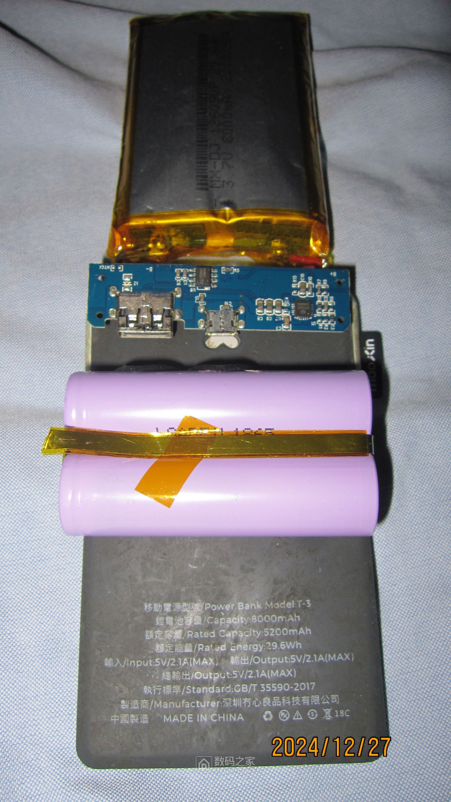

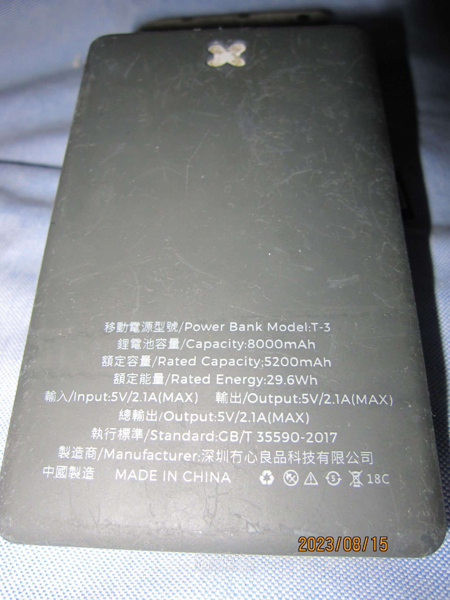

软包锂电都短命吗❓❓这种电路能更换一节18650锂电芯不❓❓

应该没问题,普通的18650电压也是标的3.7. 不过这壳子塞不进去吧,这个电池包标8000mah,一节18650容量就差远咯。 曾经有个小米的很久没用也鼓包了,壳子是铝的 两头开口 怎么都抽不出来 ,保护板也拿不出来 电芯还有电,不敢扎 只好丢了。

作者: comicfansh    时间: 2023-8-15 23:31
windows9650 发表于 2023-8-15 23:03
软包不短命,短命的是不成熟的欠压/过压保护机制,但凡电池上加一块保护板都不至于死的这么快 ...
IP3005系列 IC是一款超高精度的单节锂离子/锂聚合物电池保护芯片,它内置功率 MOSFET,全集成了超高精度的过充电压、过放电压、过放电流、过充电流检测保护电路。
这块板的充电芯片和保护芯片都是英集芯全家桶。
死因不是保护板。就是垃圾软包电芯。
索尼的充电宝用索尼聚合物电芯,保用5年还有90% 电量呢。只是成本太高且能量密度偏低。
可以试试买块索尼电芯塞进去。

这种电路一般充电电流比较大,更换一节18650锂电芯估计耐受不住,可以使用3并以上的18650锂电芯。

厂家生产的充电宝也是有寿命的,答案在底部的可循环使用标识,中间的数字代表充电宝里面电池的可循环使用年限。
  如果数字是5,意味着充电电池的可循环使用年限为5年,其厂家设计寿命也就是5年。

充电宝也是有寿命的,答案在底部的可循环使用标识,中间的数字代表充电宝里面电池的可循环使用年限。如果数字是5,意味着充电电池的可循环使用年限为5年,其寿命也就是5年。这个标示了【5】但是一年时间就挂了,这就是商业欺诈。如果老老实实标【1】的话就没问题。

18650电池能用,只是盒薄电池粗,装不进去吧,如厚度够,多装几节,一节容量太小。

今天捡了俩18650复活¥9块9的深圳【冇心】充电宝。
作者: NoOne996    时间: 2024-12-28 17:25
昨天换好两颗LG的186550——每颗3350mAh,使用了一天充放了两次,兼容良好。
