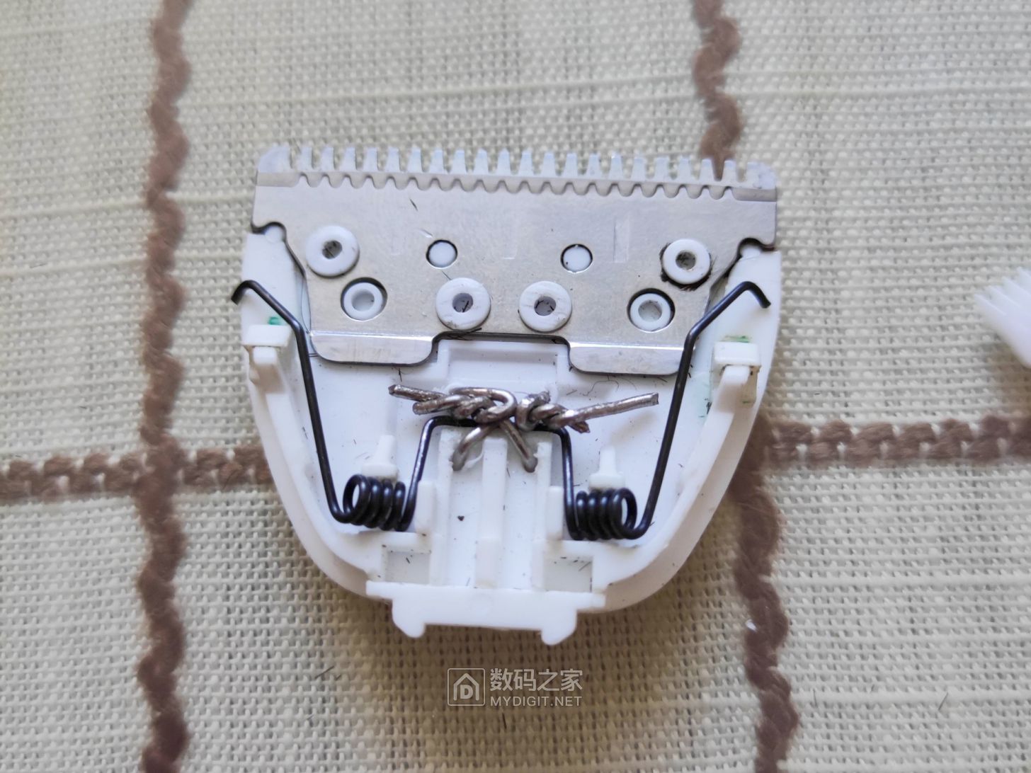

[attach]1933490[/attach]
靠蛮力是不行啦。左边新买的,拿来参照
作者: mm565007    时间: 2023-9-28 06:12
哈哈哈哈哈  一次不小心摔地上了 我的也这样了   最后用了一根绳子 绑那了
作者: 古路平    时间: 2023-9-28 07:13
先压中间,再压两边

作者: hongo    时间: 2023-9-28 07:55
这不是理发器的刀头吗?

作者: bennanhaier    时间: 2023-9-28 08:13
把两边的掰两边不压住,中间压好压到位,再把两边分别搬回压到位
作者: douzi707    时间: 2023-9-28 08:35
两边的往两边劈开,按好中间,再摆正两边
作者: msz09861    时间: 2023-9-28 08:39
先力臂短的,再力臂长的
作者: waffle    时间: 2023-9-28 08:42

作者: wzymb    时间: 2023-9-28 08:54
要手脚并用,先压中间,然后用脚踩住,在用两只手分别压回左右两侧,完工。

作者: tianyu    时间: 2023-9-28 09:04
不应该是把黑色的固定块卸下来,两端一起压再固定吗?

作者: xuelang1979    时间: 2023-9-28 09:19
先压中间难的,两面的好压

作者: liqh    时间: 2023-9-28 10:00
先压中间,再压两边。这是有道理的

肯定是先压力矩短的,再压力矩长的。
作者: m3132427    时间: 2023-9-28 20:12
先压中间的,再压两边的
作者: 沉积极    时间: 2023-9-28 22:53
bj549 发表于 2023-9-28 08:42
这是用在哪里的工具
理发器刀头
作者: 沉积极    时间: 2023-9-28 22:54
hongo 发表于 2023-9-28 07:55
这不是理发器的刀头吗?
是理发器刀头
作者: 沉积极    时间: 2023-9-28 22:55
怎么绑的
作者: scxj    时间: 2023-9-29 14:47
只能打孔用铁丝绑住了。
