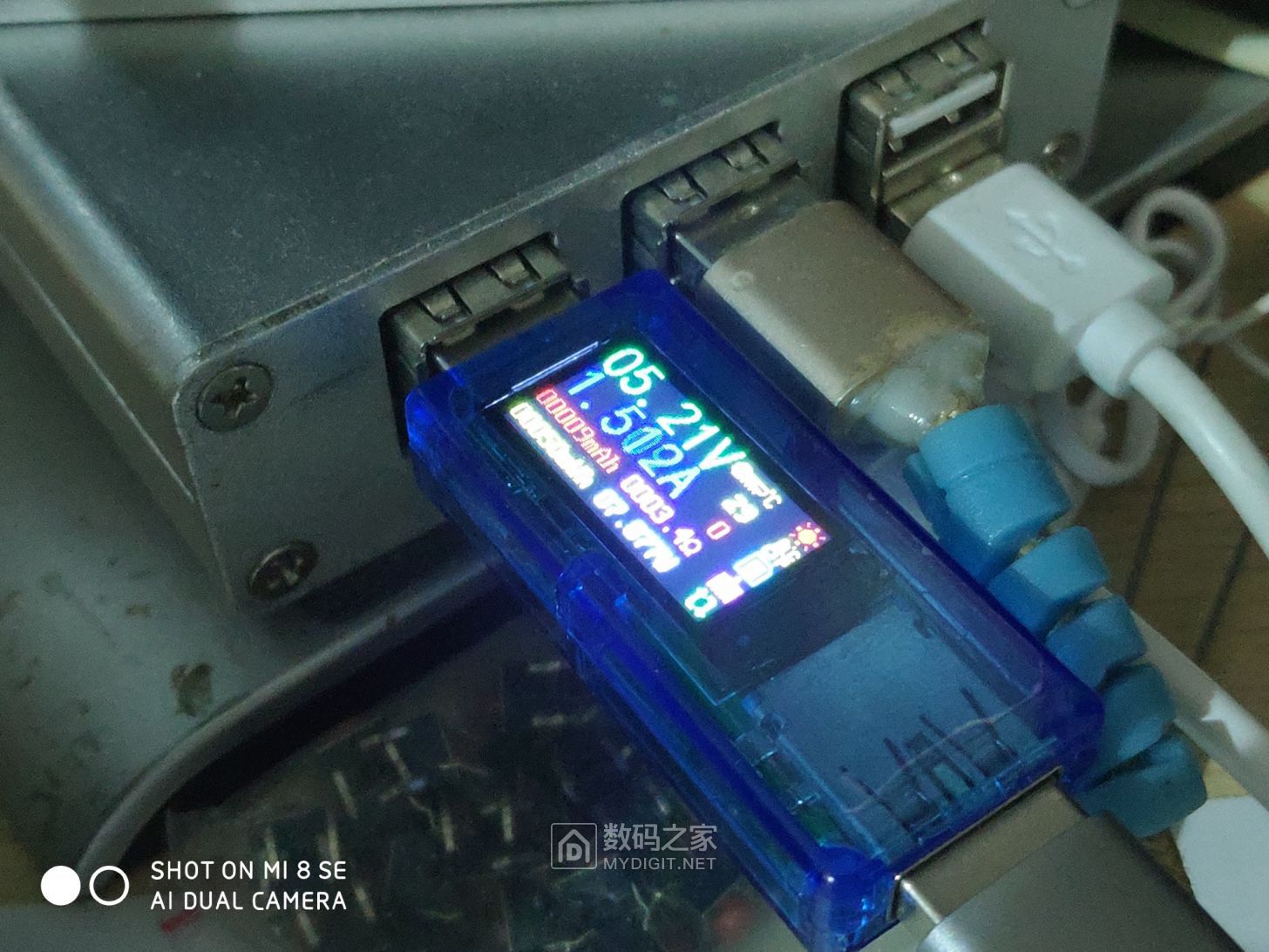

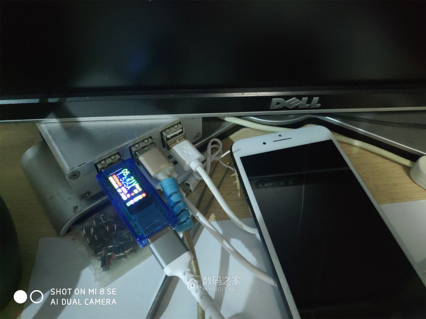

苹果7P充电最高只有5V1A吗?
新买了一条数据线
[attach]2009872[/attach][attach]2009873[/attach][attach]2009874[/attach]
给苹果7P手机充电只有5V1A电流,换了2A充电头也不行
[attach]2009877[/attach][attach]2009876[/attach]
电量剩27%时充的,最后找出库存的苹果数据线,当年给8P充电也有1.5A电流的,一测果真只有5V1A
[attach]2009878[/attach][attach]2009875[/attach]
看来苹果还是挺保守的哈。

实际是支持10W的,也就是5V2A。
但是必须是苹果2.4A协议的充电器。
充电器一定要谈协议,不谈协议都白费。
一般安卓充电器数据线是直接短接的,苹果识别为5V1A;两数据线必须是2.5V左右才能识别为2.4A。

是的 7P 有2A,需要支持苹果协议的。没有的同意五福一按

原来如此,可是我当初测试给苹果8P充电是2A来的,回头我找他们手机测试下。
手里刚好有个苹果平板的2A充电头

实测,5V/2.1A的iPad充电器一样可以给6S、7十瓦充电

找到另外一帖,苹果8P是支持5V1.5A的电流的
https://www.mydigit.cn/thread-377621-1-1.html
