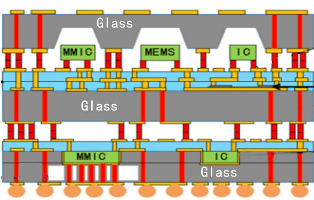

  “简单来说,就是在玻璃上打孔、填充和上下互联,以玻璃为楼板构建集成电路的高楼大厦。”张教授在接受封面新闻记者专访时,将玻璃通孔技术用了一个“搭房子”的比喻解释。
  记者查阅资料发现,TGV 玻璃通孔技术被认为是下一代三维集成的关键技术。玻璃是一种可能替代硅基转接板的材料,与硅通孔(TSV)相比,TGV 具有低成本、大尺寸超薄玻璃衬底易获取、高频电学性能优异等特点,目前 TGV 已成为半导体 3D 封装领域研究重点和热点。

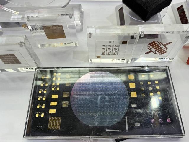

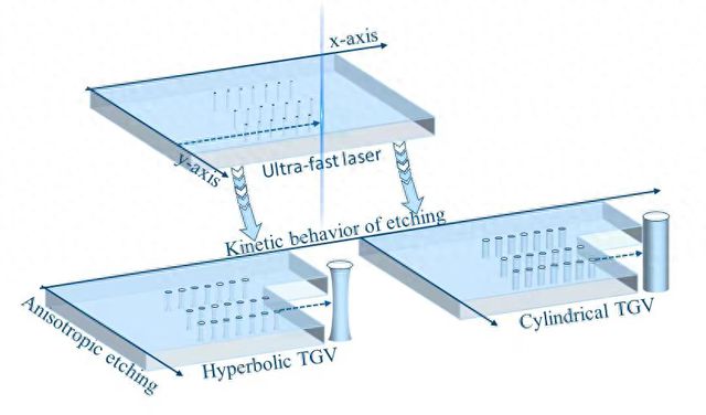

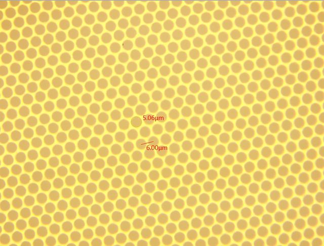

  张继华和他的团队,创新将 TGV 玻璃通孔技术推进到第三代,采用精准激光诱导和湿法工艺,既具有超高精度三维加工能力——最小孔径小于 5 微米、最小节距 6 微米,可通孔金属化、表面布线、三维堆叠,又具有灵活广泛的材料选择性。
  玻璃孔径最小能到 5 微米
  玻璃通孔技术到现在已经推进到第三代,为什么是第三代?张教授解释称:“我本身从这个方向差不多有 15 年的时间,最开始玻璃通孔技术就是用高功率激光去硬烧出来,这个孔相对来说孔径会比较大,然后表面比较粗糙,这种方式跟以前的陶瓷的加工方式很相似,所以它优势不明显。”
  “到后来它发展到第二代,在这个阶段下会使用一种特殊玻璃,我们称之为叫光敏玻璃,就像光刻胶一样,有光敏属性,用特殊的光照了之后,它会发生光化学反应,这样它的孔距会更小,然后孔的质量也比较好,但这种材料太特殊了,而且成本很高。第二代加工方式,最大的问题还在于处理完之后很容易变形,或者是收缩程度不一样,会导致基板翘曲,这些对后面的商业封装带来不太好的影响。”张继华说。
  “直到后来发展到第三代玻璃通孔技术,相对结合了第一代和第二代的优势,用一个小功率的特殊激光器来处理这个玻璃,并不是直接打成一个孔,而是让它发生一个光化学反应。这样的话对玻璃材料的选择也没有很严格的限制了,那么它的应用场景一下就扩大了。”

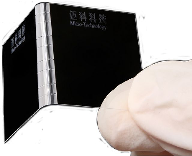

  而张继华主导研发的 TGV3.0 玻璃微加工技术,在玻璃需要弯折的部分采用微结构,将厚度 200 微米的厚玻璃加工成可折叠玻璃,曲率半径达 2 毫米以下,可折叠次数超过 20 万次,有效平衡了玻璃强度和柔性之间的矛盾。有望替代笨重、易疲劳的钛合金显示背板。
  通过玻璃通孔工艺处理的折叠屏显示背板
  通过玻璃通孔等一系列加工改性的工艺,原本不可折叠的玻璃基板就可以变成可折叠的玻璃,而且可选厚度范围更宽、重量也可减轻 75%。

  第三届天府科技云服务大会展出样品
