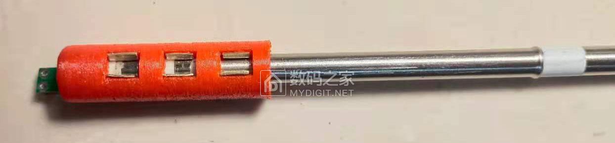

看看我用保险丝座做的弹片组
作者: wlhcq    时间: 2024-3-11 09:19
这个弹片组做的好,怎么做的?

作者: 纯今    时间: 2024-3-11 20:11
banguangan 发表于 2024-3-11 08:56
看看我用保险丝座做的弹片组
你这环绕了一周,接触面更大,有创意
思维不受原有设计的束缚,赞
请问,什么是保险丝座?
作者: 纯今    时间: 2024-3-11 20:21
看看我用保险丝座做的弹片组
[attach]2057821[/attach]
会不会,你表达是你这红色里面是用的这种保险管夹子改的电极
那你这红色是什么东西做的呢?

作者: banguangan    时间: 2024-3-12 17:45
wlhcq 发表于 2024-3-11 09:19
这个弹片组做的好,怎么做的?
https://www.mydigit.cn/thread-268485-1-1.html
作者: banguangan    时间: 2024-3-12 17:58
就是这种
