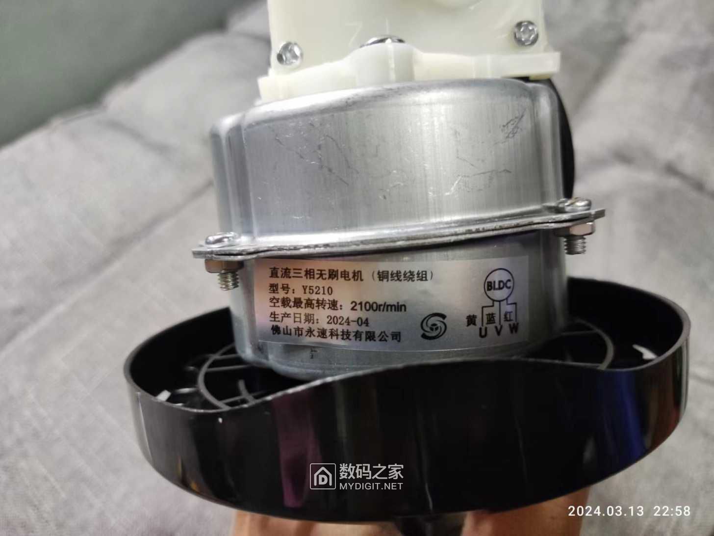

↑然后看看电机,永速他们自研生产的电机,上年我拆机怀疑是不是纯铜,估计被厂家看见了,写个“纯铜绕组”四个大字这四个字写出来,如果是铝的,那告虚假宣传一告一个准uh。。。貌似标签厂家贴错了,,贴成4月的。。不过电子产品,时空穿越,见怪不怪

↑不用刮了,直接看截面。是铜的没毛病

楼主,你发大财了。这个电扇外壳标的是3月份出厂的,但里面的电机却是4月份生产的。

楼主,你发大财了。这个电扇外壳标的是3月份出厂的,但里面的电机却是4月份生产的。{ ...
时光穿越啦❓❓❓❓

作者: xmuczq831103    时间: 2024-3-14 11:22
[attach]2059967[/attach]
生产日期是亮点

笑死,这个电机生产日期是2024年4月

作者: ouyangyuye    时间: 2024-3-14 12:02
做工看起来还可以,不过电机提前出厂了,工业奇迹。

作者: tyuka    时间: 2024-3-14 12:32
人家说的是“铜线绕组”,没说纯铜绕组哈
电机也是用的最新还没出厂的
